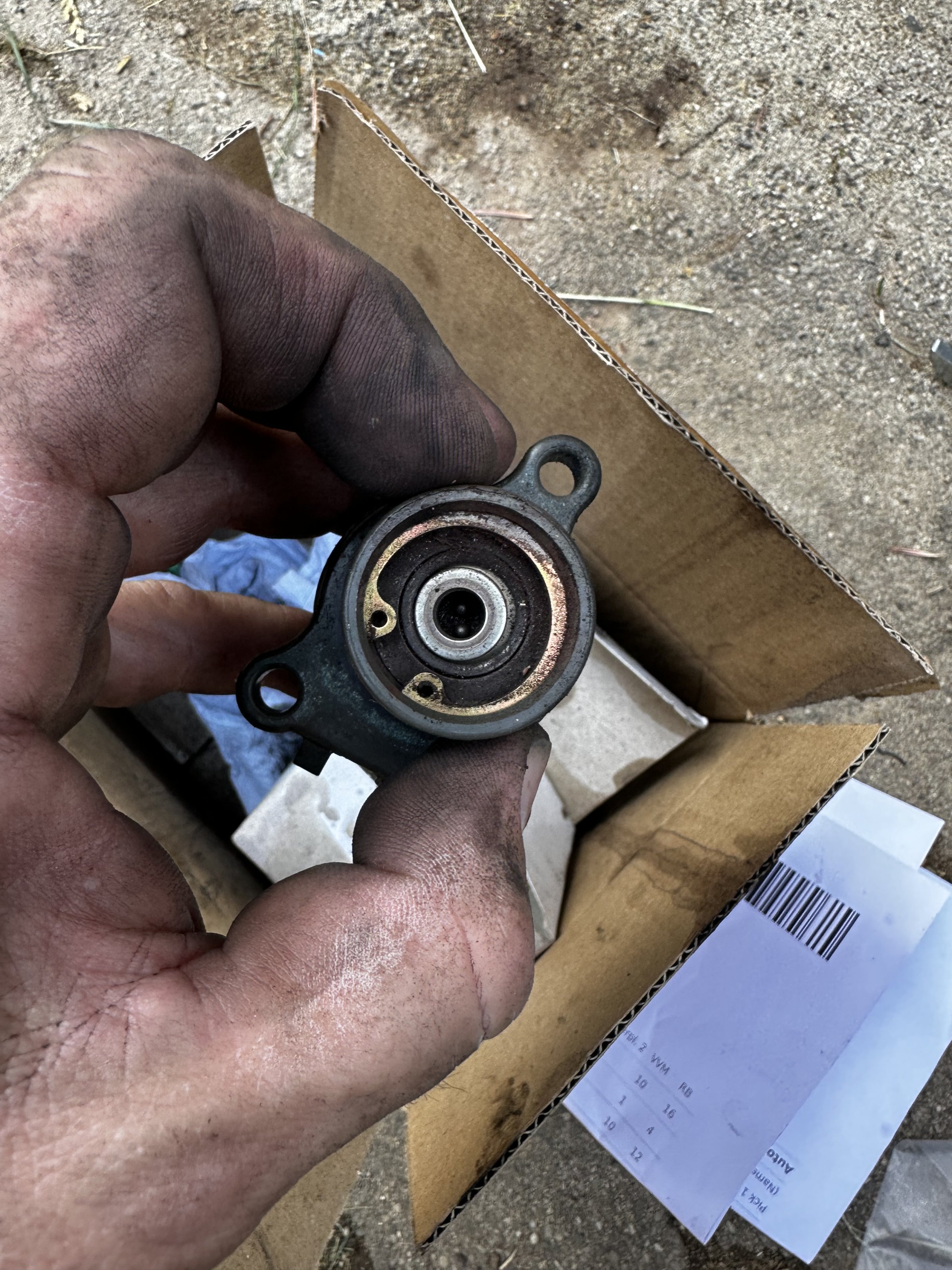

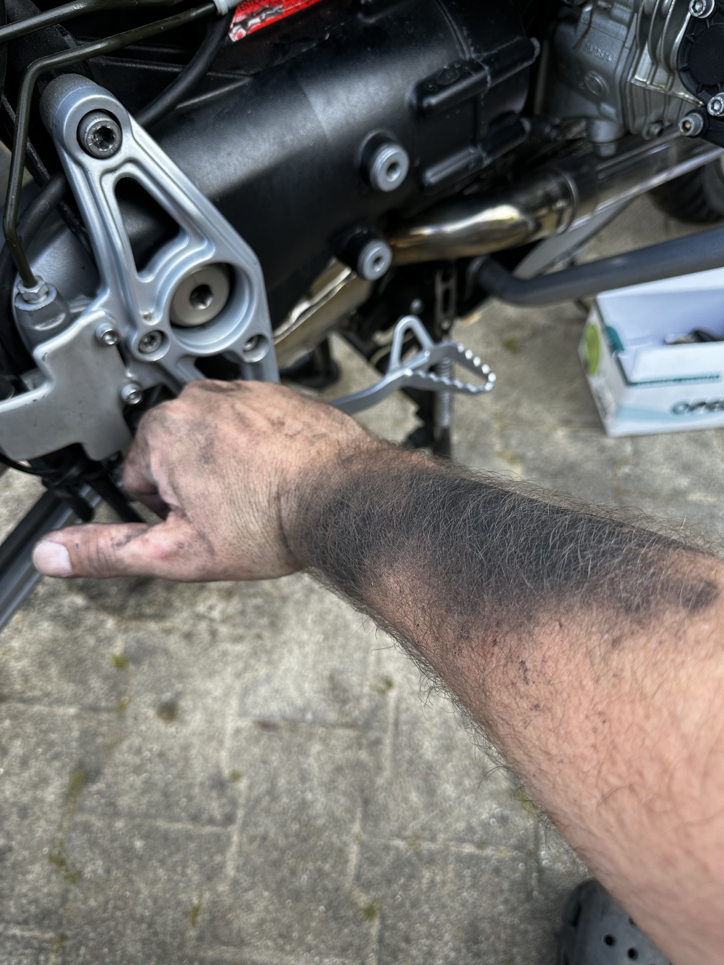

Fertig! :)
nachdem ich das halbe Moped zerlegt hab, kam ich dann auch dran.
Weg musste:
Rad
Auspuff
Die Strebe am getriebe
Rasten rechts
Federbein
Dann war’s ganz easy! :)
insg. 1h…..
jetzt noch entlüften….dann fertig :)
W
Wilhermine
07.06.2022
102
Das lager ist in jedem Fall kaputt :)
es liegen die Kugeln frei rum, das Lager steht schief….im Getriebe war ne Menge brauner Staub….
hat sich gelohnt
