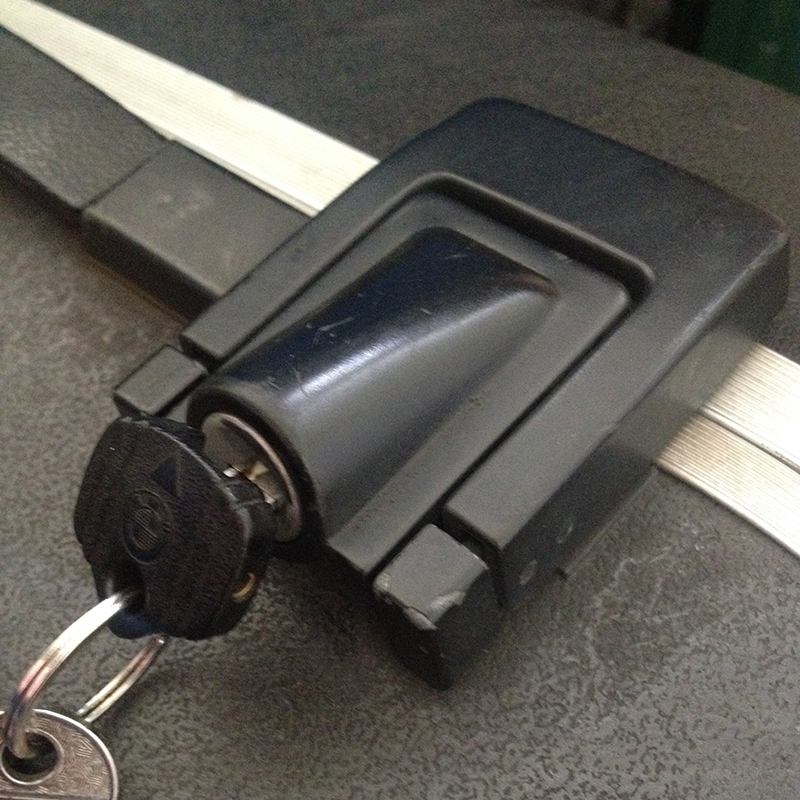

So sieht das aus:
Es gab aber bei den Koffern noch ein anderes Verschlusssystem mit flachen und etwas breiteren Schnappern. Ob es dafür auch gleichschließende Zylinder gab, kann ich dir nicht sagen. Evtl war das bauartbedingt nicht möglich, die zu tauschen.
Ich meine bei den Kollegen von den 2Ventilern dazu eine Anleitung gesehen zu haben. Sowas wie "unterhalb des Schnappers ist eine winzige Öffnung, in die man bei geöffnetem Schloss mit einer Nadel hineinstechen muss, damit der Zylinder zu entnehmen ist."

E
ehemaliges Mitglied
Moin
Du kannst auf den Zündschlüssel alle anderen Schlösser nachkodieren lassen bei bmw .
Die holen die alten Schliesplätchen raus und setzen passende neue ein.
Für alle Schlösser.
Außer die alten Koffer wie oben beschrieben die dann ein" Sparschwein Schlüssel " haben .
