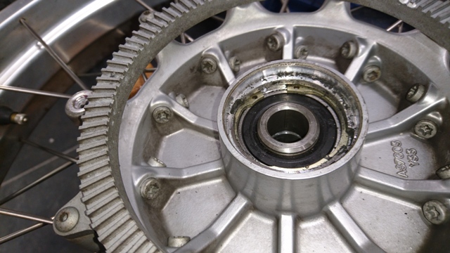

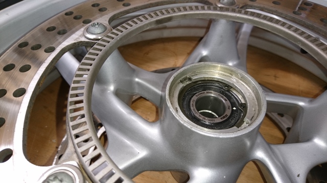

Hallo in die Runde
Ich hänge mal meine Frage hier mit dran
Ich bin dabei mein Gespann vorne auf 17" umzubauen um komme nicht ganz klar, mir fehlen ~2mm im Abstand.
Wenn ich die Schraube anziehe verspannt sich das Rad.
Ich habe ein 3,5x17" Rad von der R (2 335 507) zwischen Tachoantrieb und Lager Innenring fehlen bei mir ca. 2mm.
Der Tachoantrieb ist 40mm ein Antrieb mit 44mm würde nicht passen. Wo könnte mein Fehler liegen ?
Was mit aufgefallen ist das die GS ein anderes Radlager hat, das einseitig vorsteht. Ich habe mal Bilder angehängt.
Hier das GS Rad
hier das R Rad
