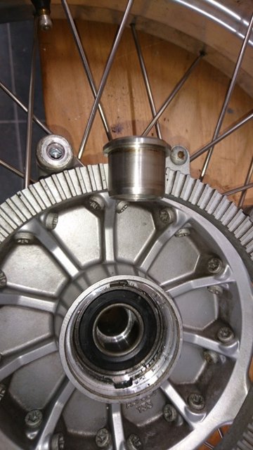

Hmm, kann sein, daß ich mich gerade vertu...
Ich hatte vorhin noch ein 2-Ventilerrad in der Hand.

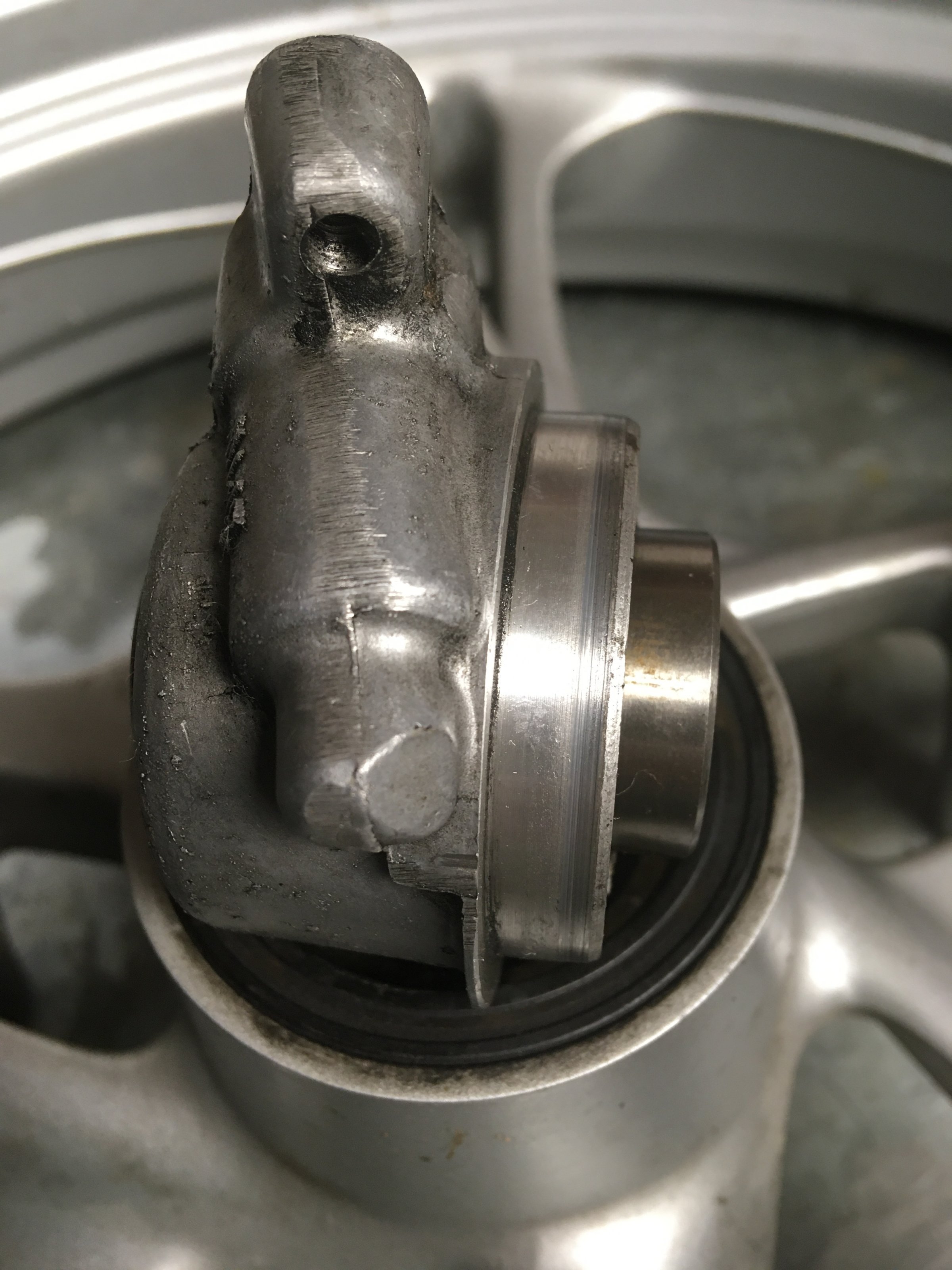

Die Hülsen auf beiden Bildern kann man doch rausziehn? Sind die nicht nur die Laufflächen für die Wedis?
Und die Lager sitzen weiter innen?
Ich schau nachher nochmal nach.
Hab ein Alurad aus 17-Zollumbau liegen.
Larsi
Larsi
10.07.2007
32.968
Die Hülsen, die du auf den Bildern siehst, SIND die tachoseitigen Radlager.

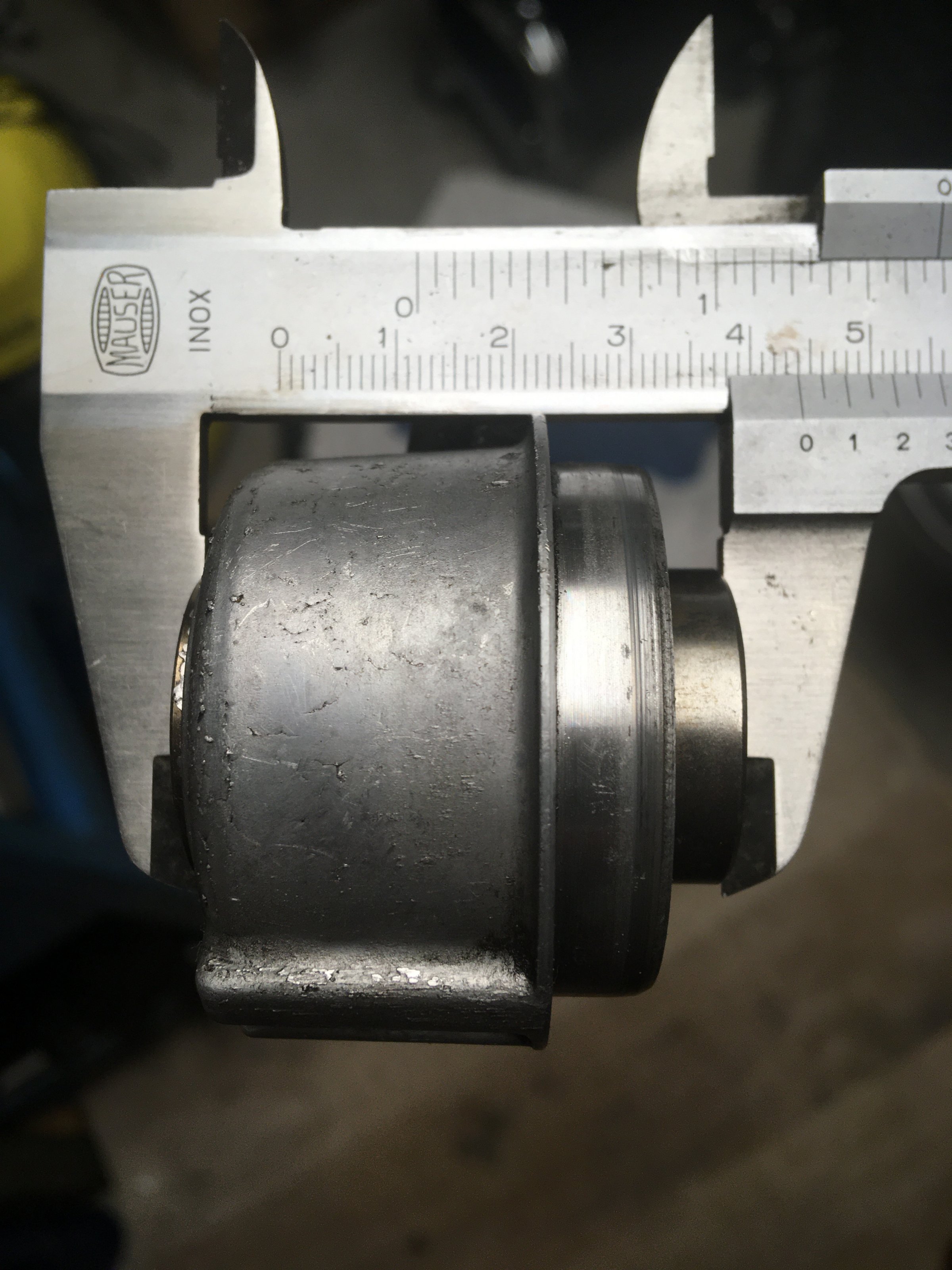

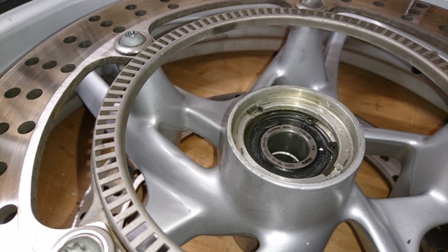

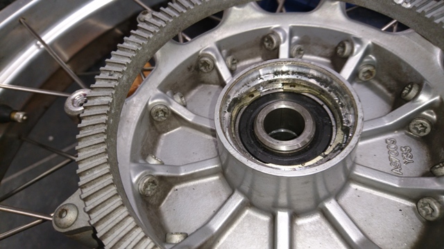

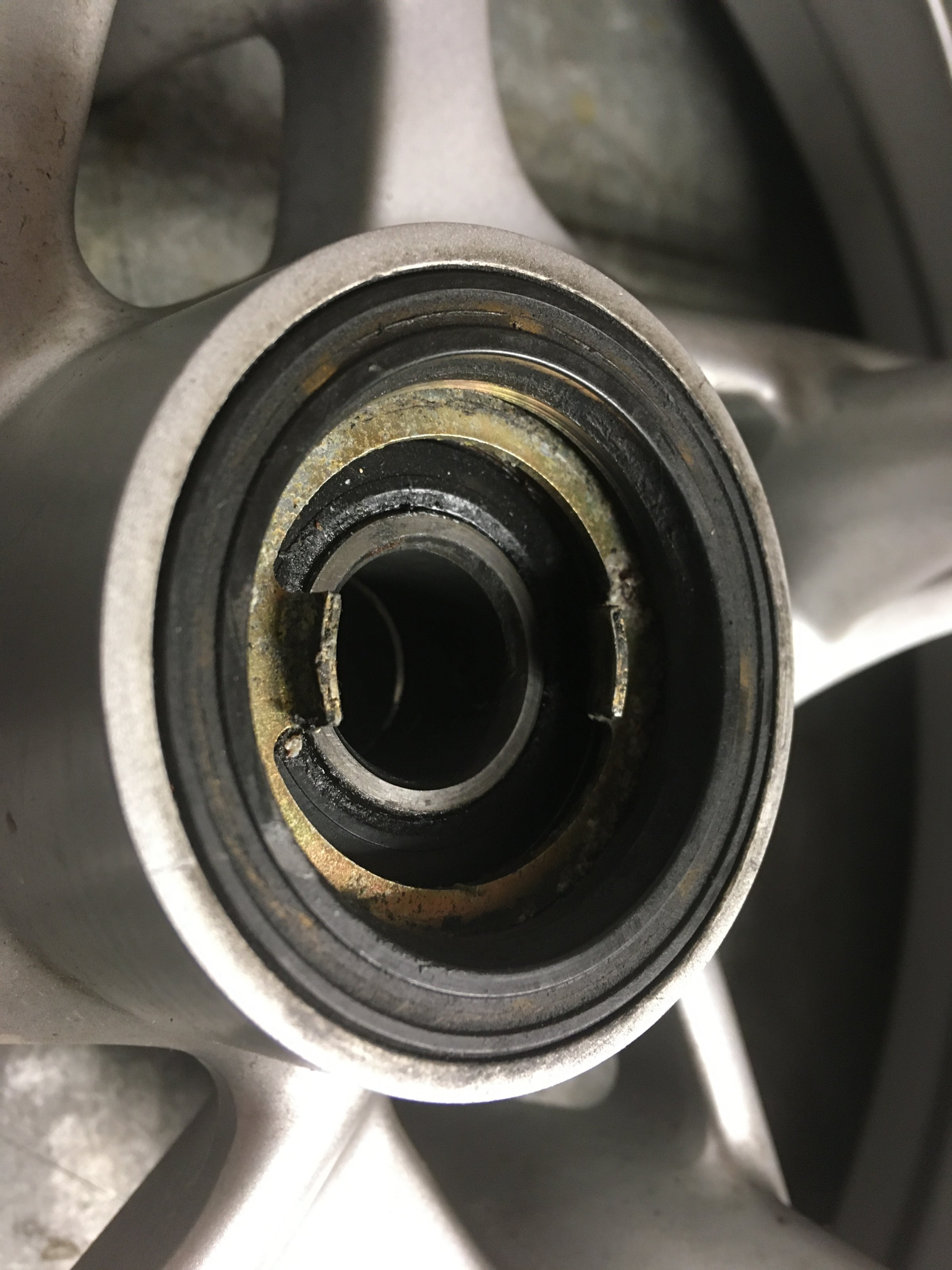

Der Abstand GS ist 96,3mm und beim R Rad 93mm und im GS Rad ist tatsächlich eine Buchse der Bund ist 3,4mm hoch, das würde dann wieder passen
Im R Rad ist aber ein anderes Lager drin 3204 das hat in der hohe 20,5mm und eine 20er Bohrung ,das Maß der Buchse ist 25mm, jetzt muss erst mal nach Lagern schauen.

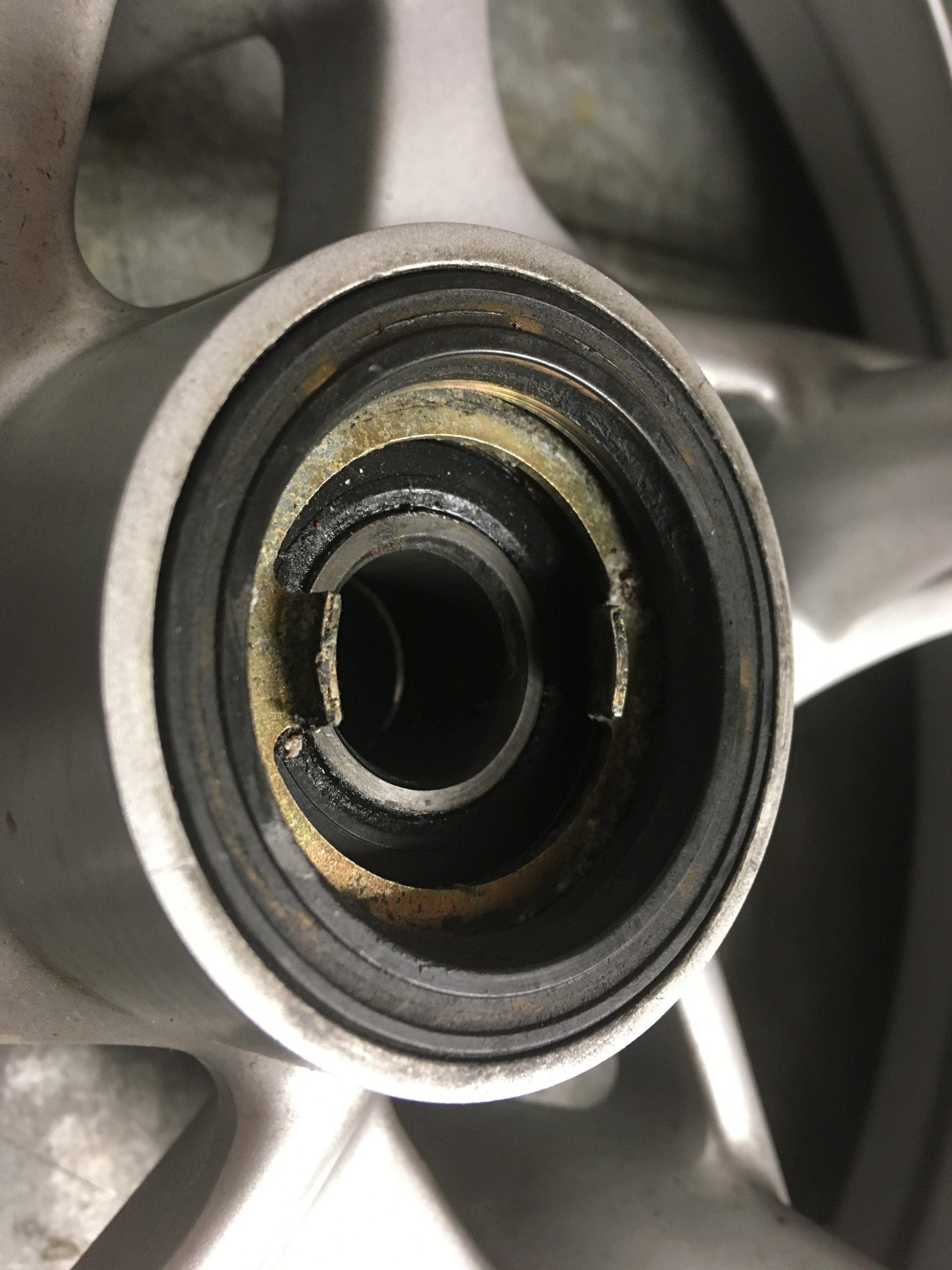

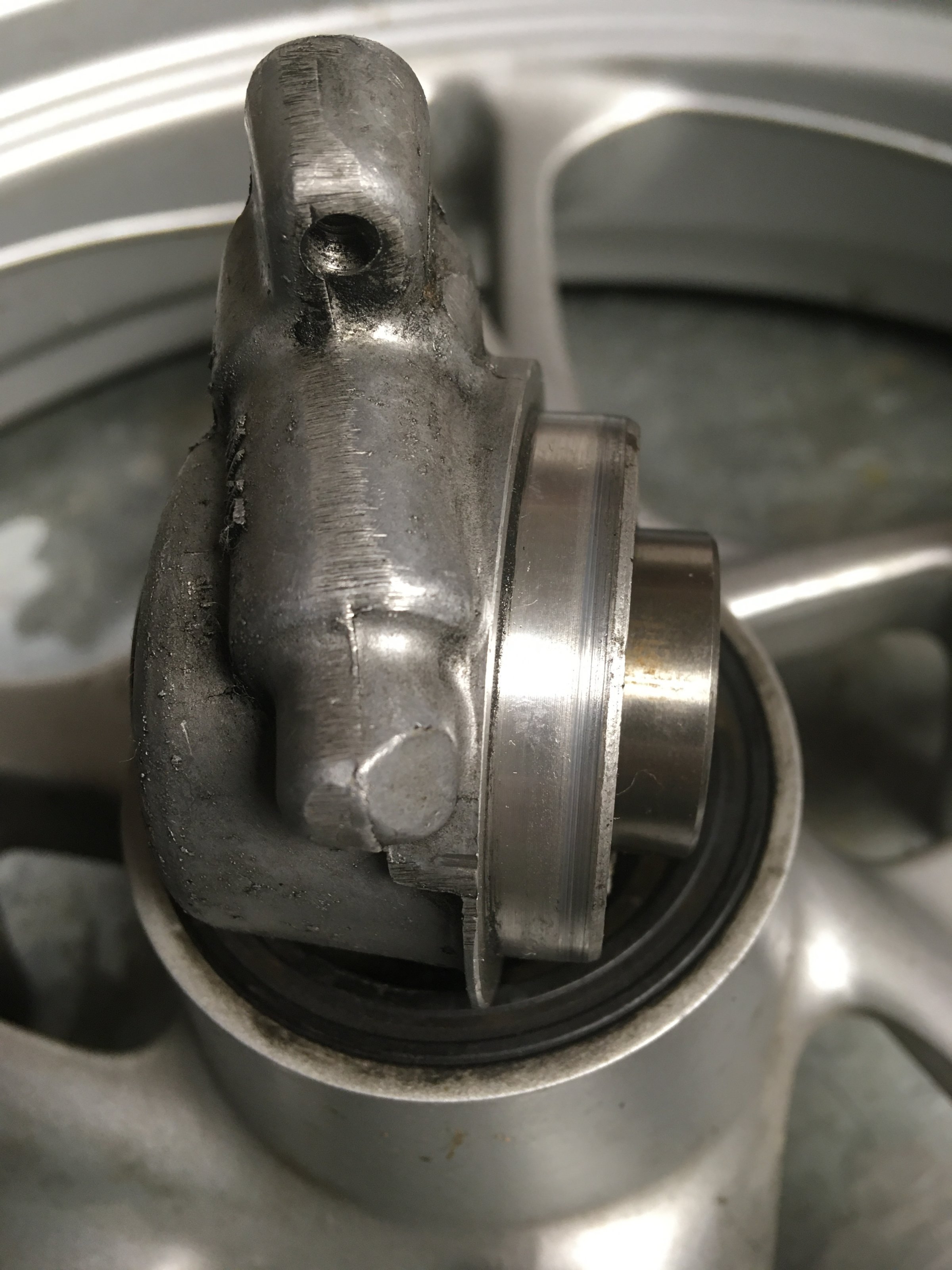

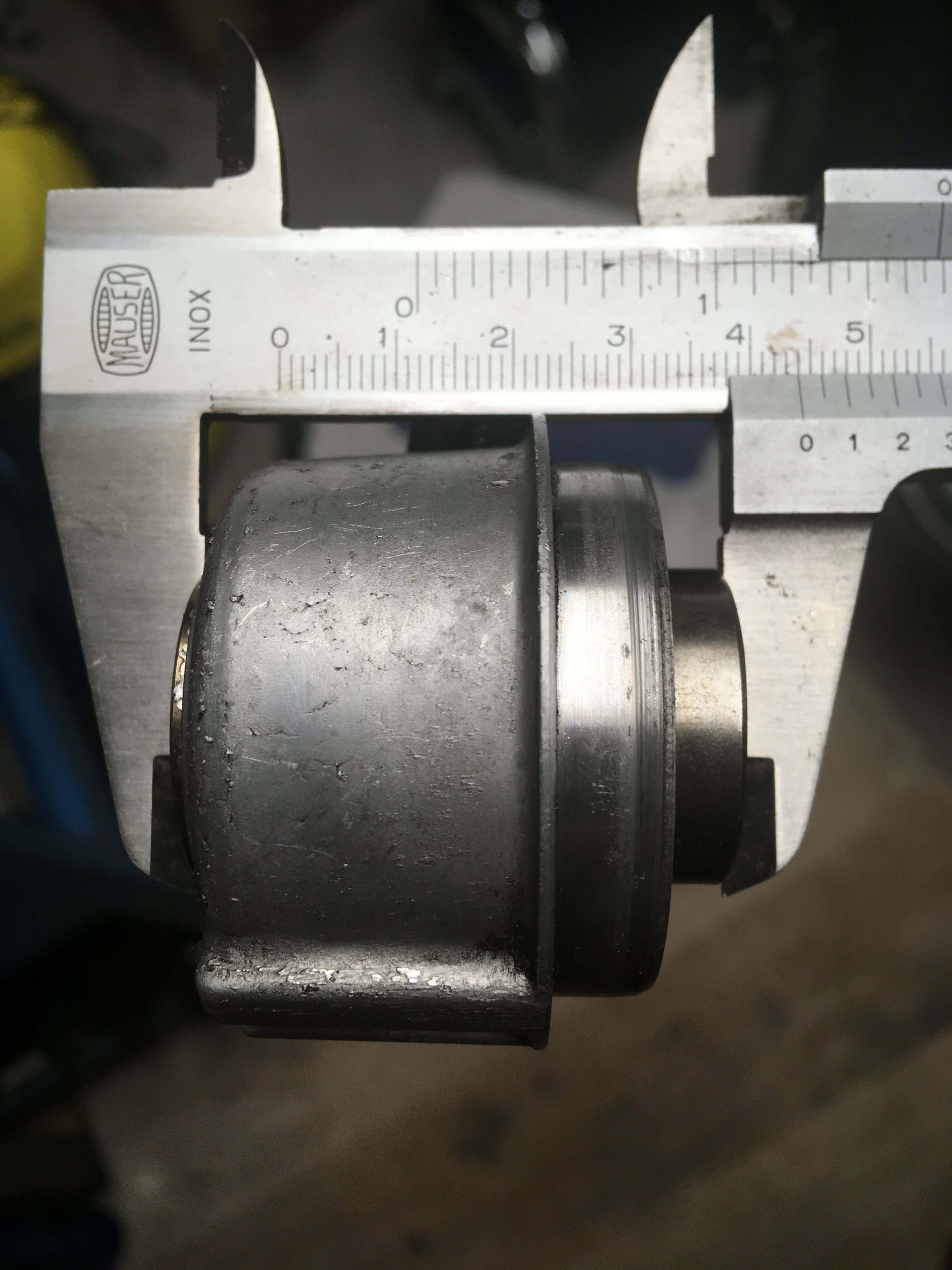

Ich war verwirrt, sorry!
Ich hab nicht erkannt, daß der äüßere Schmutz-Wedi auf den Bildern fehlt und lag komplett falsch!
Ich hab Bilder meines Rads plus Antriebs eingestellt.
Bei mir hat ein 44mm breiter Antrieb gepaßt, der innere Laufring des Lagers steht genauso wenig über wie auf Deinem Bild vom Alurad.

Ich werde mir morgen ein Passstück von 44 mm drehen und mal sehen ob das passt.

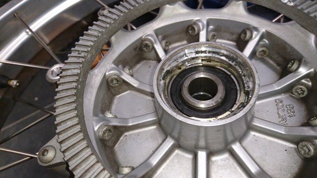

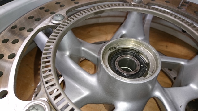

Hallo in die Runde
Ich hänge mal meine Frage hier mit dran
Ich bin dabei mein Gespann vorne auf 17" umzubauen um komme nicht ganz klar, mir fehlen ~2mm im Abstand.
Wenn ich die Schraube anziehe verspannt sich das Rad.
Ich habe ein 3,5x17" Rad von der R (2 335 507) zwischen Tachoantrieb und Lager Innenring fehlen bei mir ca. 2mm.
Der Tachoantrieb ist 40mm ein Antrieb mit 44mm würde nicht passen. Wo könnte mein Fehler liegen ?
Was mit aufgefallen ist das die GS ein anderes Radlager hat, das einseitig vorsteht. Ich habe mal Bilder angehängt.
Hier das GS Rad
hier das R Rad
Viele Grüße aus dem Südharz
Frank

Hi
Du vergleichst ein Gussrad mit einem Speichenrad. Deren "Achsaufbau" ist unterschiedlich.
Die GS hat ein Lager 25x52x20,6, die R eines mit 20x47x20,6. Die Breite ist also identisch. Allerdings steckt im GS Lager meines Wissens eine Bundbuchse.

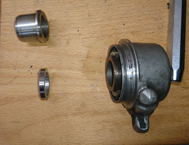

Rad ist eingebaut, ich habe mir eine Buchse gedreht von 4mm stärke, war etwas fummelig beim Einbau, mit Einfädelhilfe und Fett hat es funktioniert. Ich konnte dann sogar einen Wellendichtring mit Staublippe einbauen weil das jetzt mehr Platz war. (45/60x8)
Danke an alle die mir geholfen haben.
