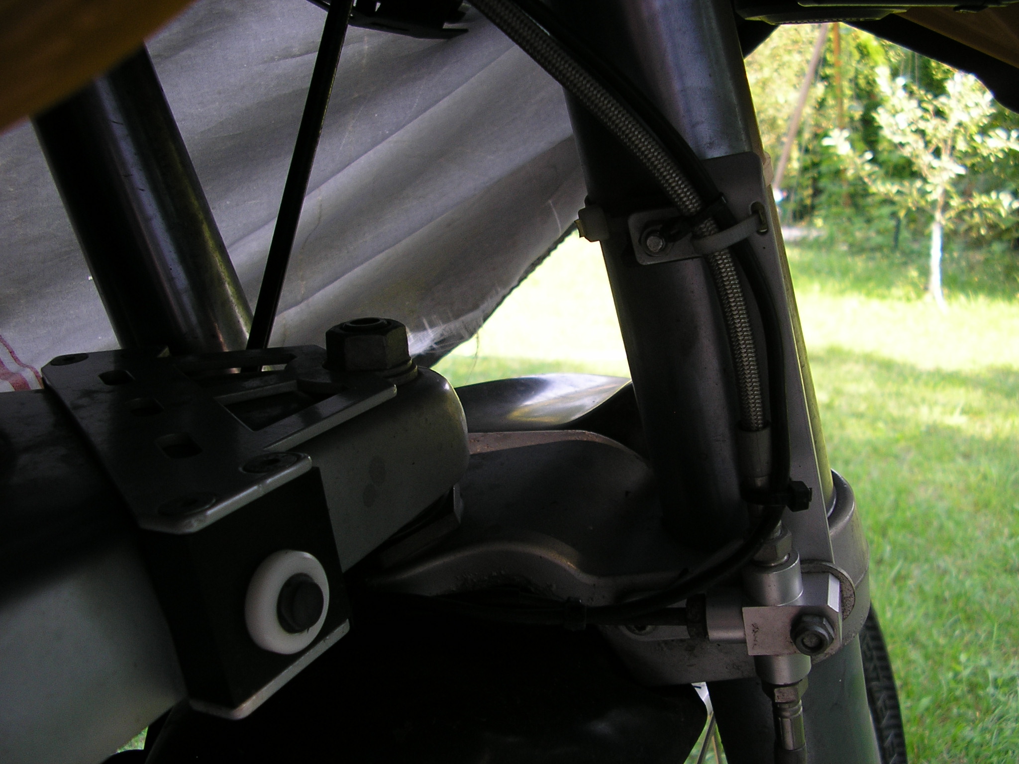

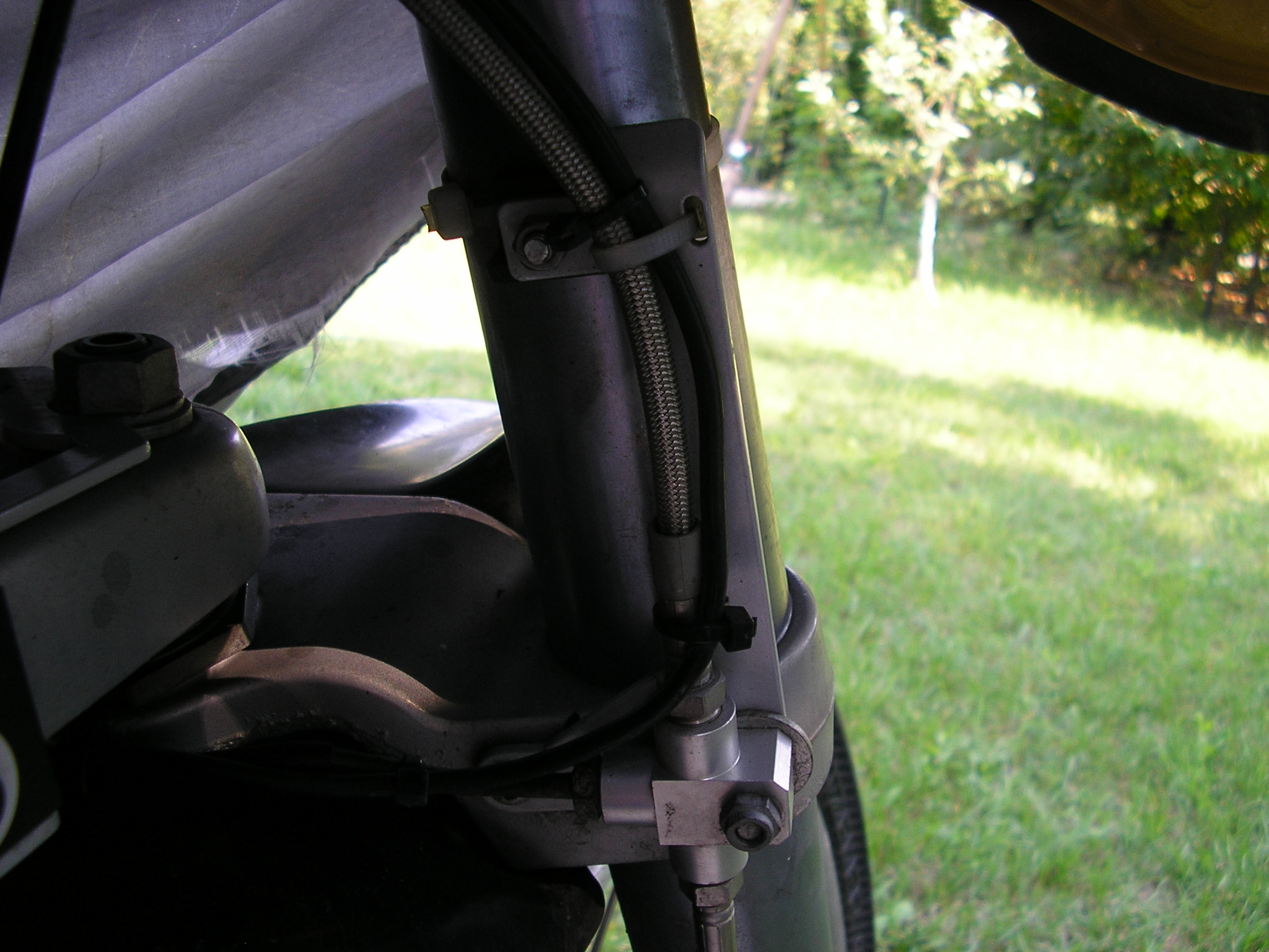

Verlängert habe ich nur die 21cm Leitung, wegen der Leitungshalterung von TT, alle anderen haben gepasst.

Also die lange 42cm geht vom ABS zum Verteiler, die 20cm vom Verteiler zum linken Bremssattel ergo die 21cm zum rechten Bremssattel.
Es ist also die Leitung zur RECHTEN Bremsbacke!!!!

Jetzt weiß ich natürlich nicht wie lang Melvin baut, die Spiegler habe ich eingebaut, aber war mir zu knapp. Deshalb habe ich dort jetzt eine längere drin.

Kann ich machen, aber eine Seite hat Aussengewinde M10x1 was in den Verteiler geht. Also messe ich nur die Leitung ohne Auge und ohne Gewinde.
Mache mich auf die Socken.
manlights82
manlights82
24.10.2009
180
Veresegyhaz Ungarn
1150 GS mandarin
So, nur das Schlauchteil ist bei mir 14,5cm lang.
Hoffe dir damit helfen zu können.
Gruß Manfred
