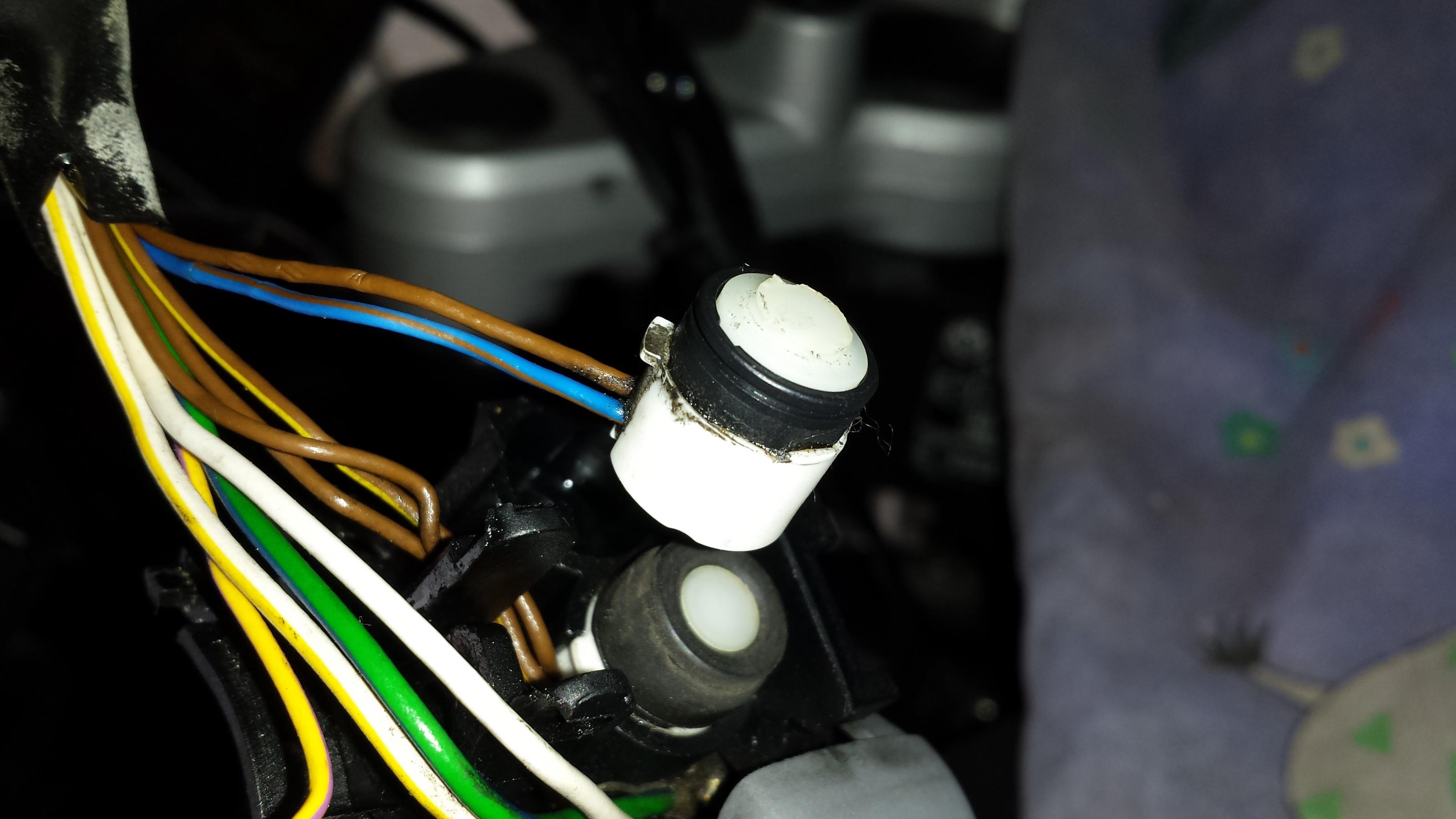

Meinen Schalter hatte ich noch bei "elektronikhandel-online.de" geordert. Aber so wie es ausschaut gibt es den nicht mehr. Ich hatte mir aber nach der Onlinesuche diesen Link gemerkt "http://www.digikey.de/product-detail/de/K12C%201%205N/401-1159-ND/417544".
Digi-Key Electronics Germany GmbH
Theresienhöhe 11a
80339 München
Evtl. hilft das weiter.

Ich hab ein paar mehr von den K12-Tastern kaufen müssen. Würde die für 6EURO/Stck. inkl.Versand abgeben.
