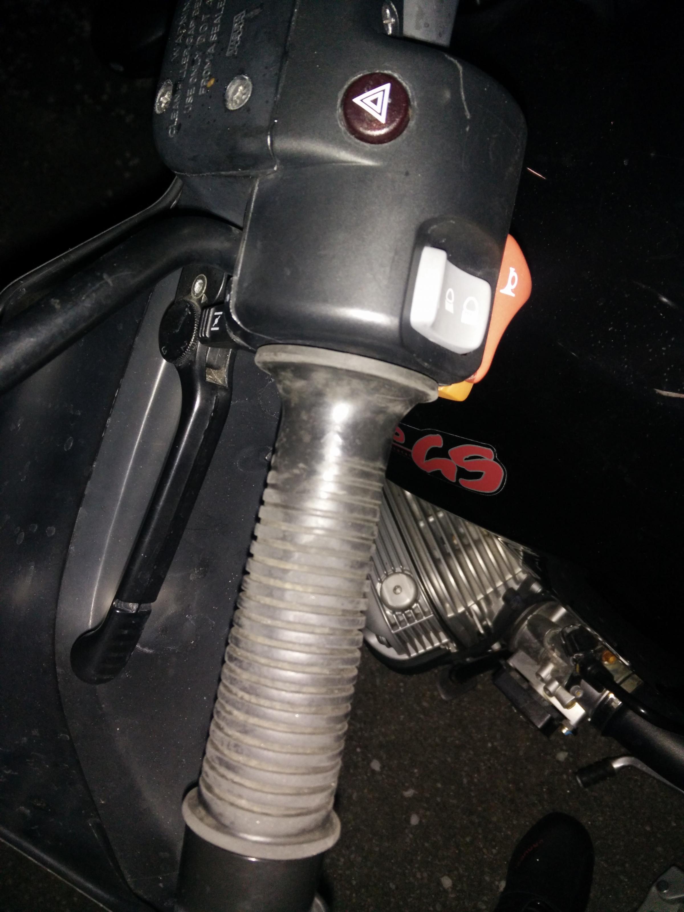

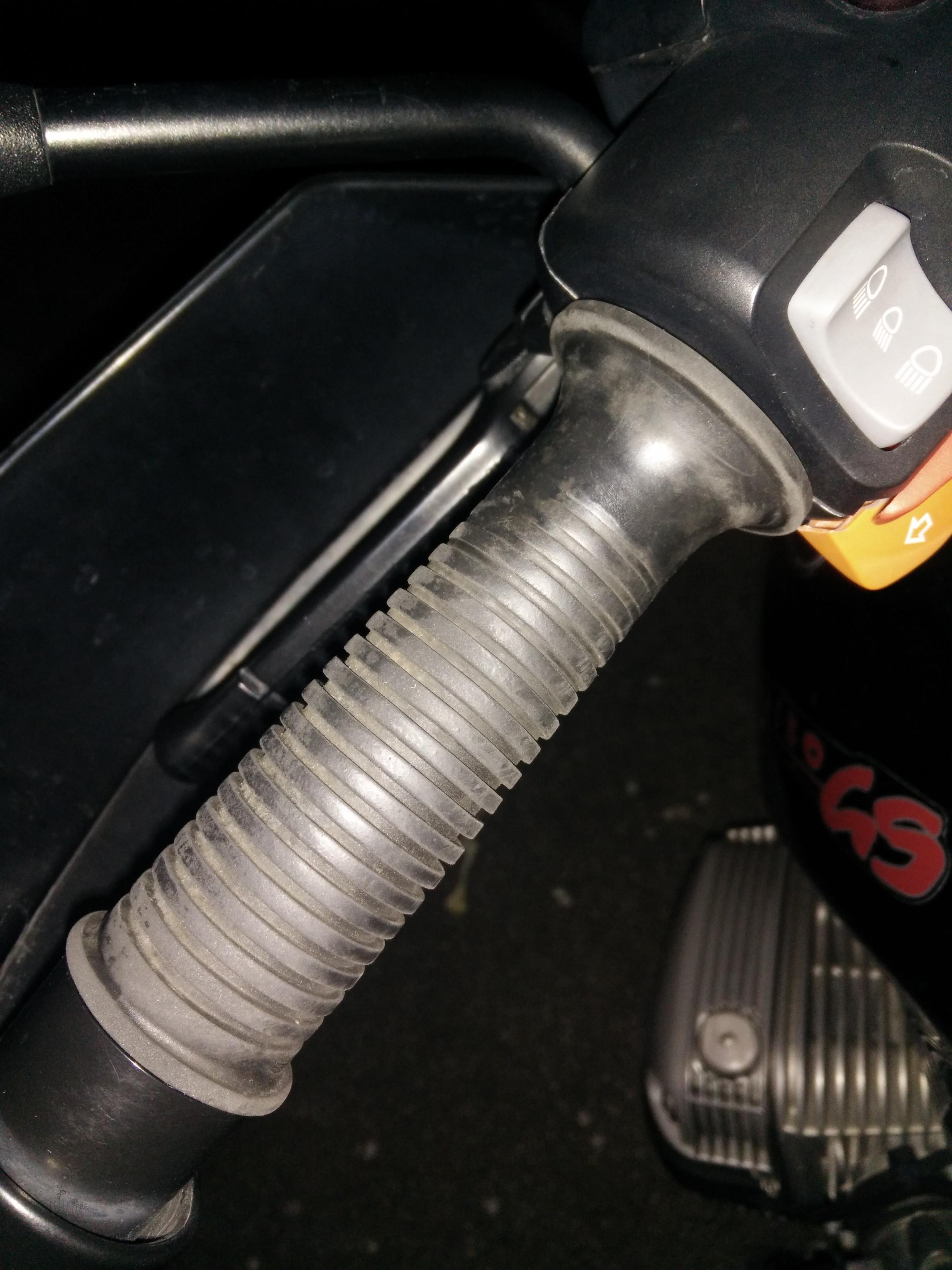

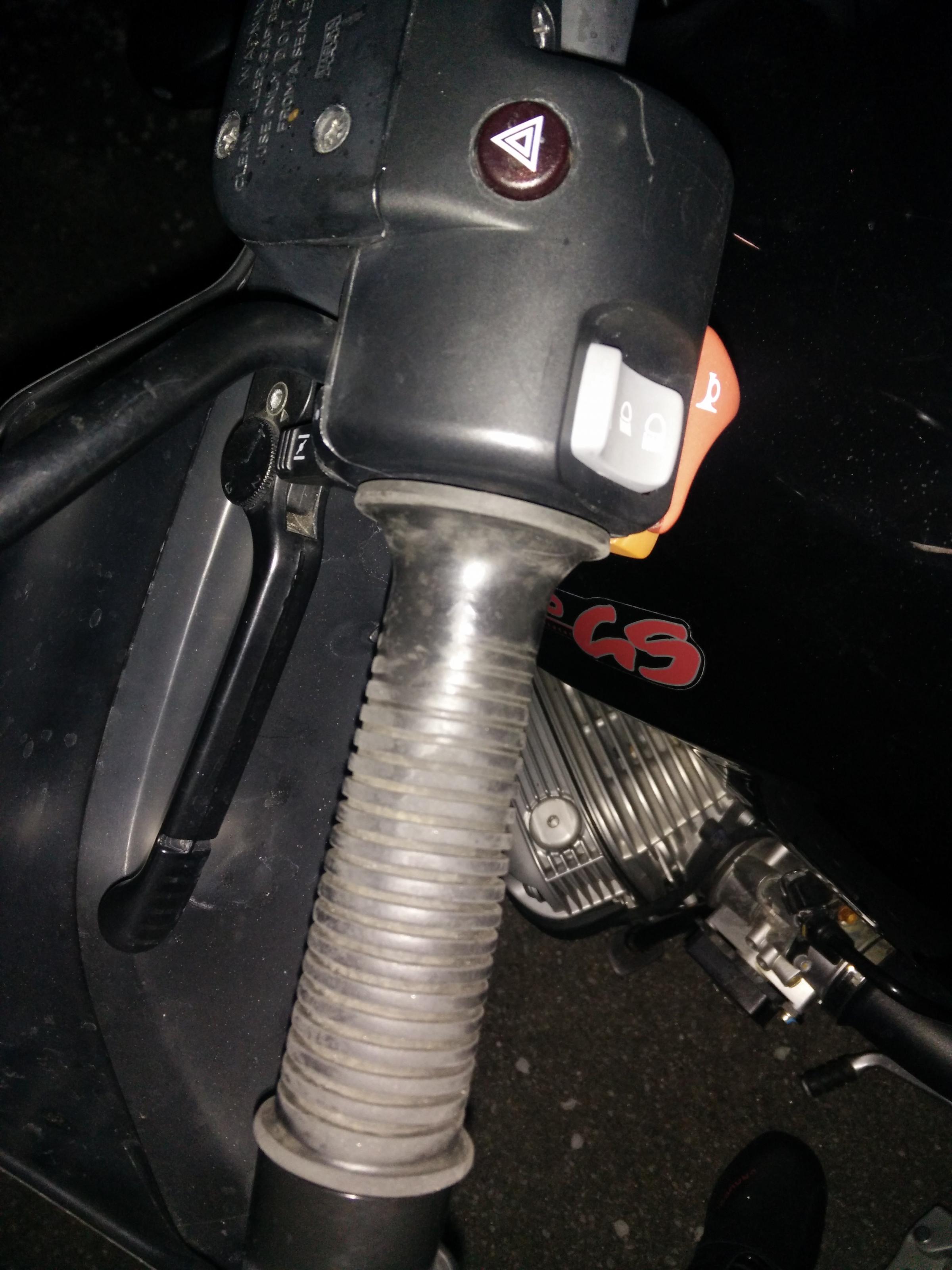

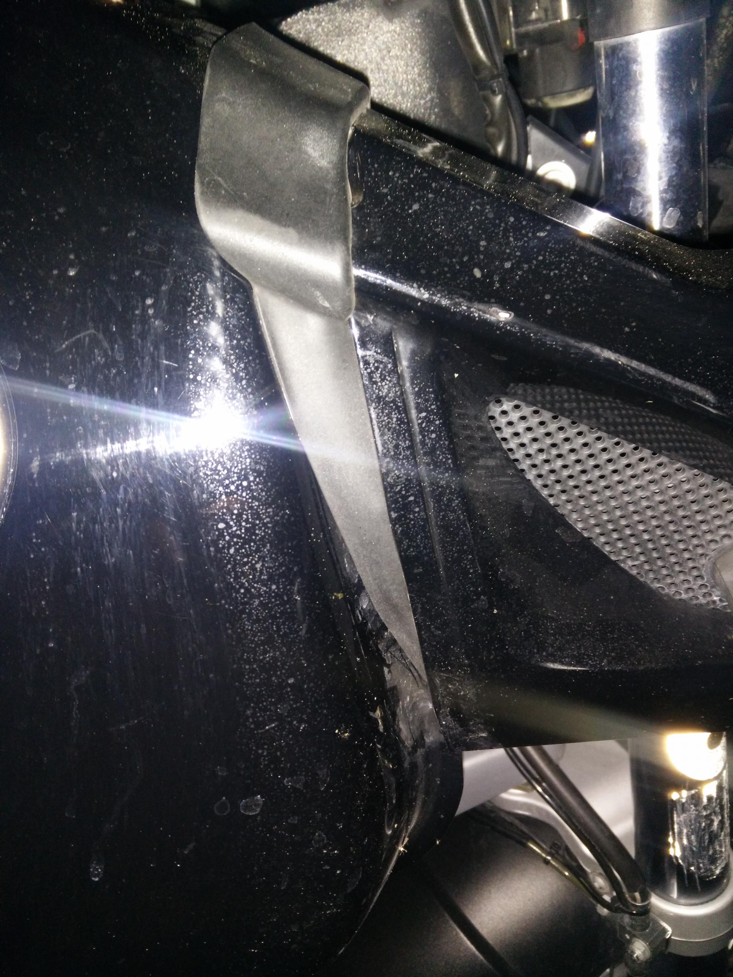

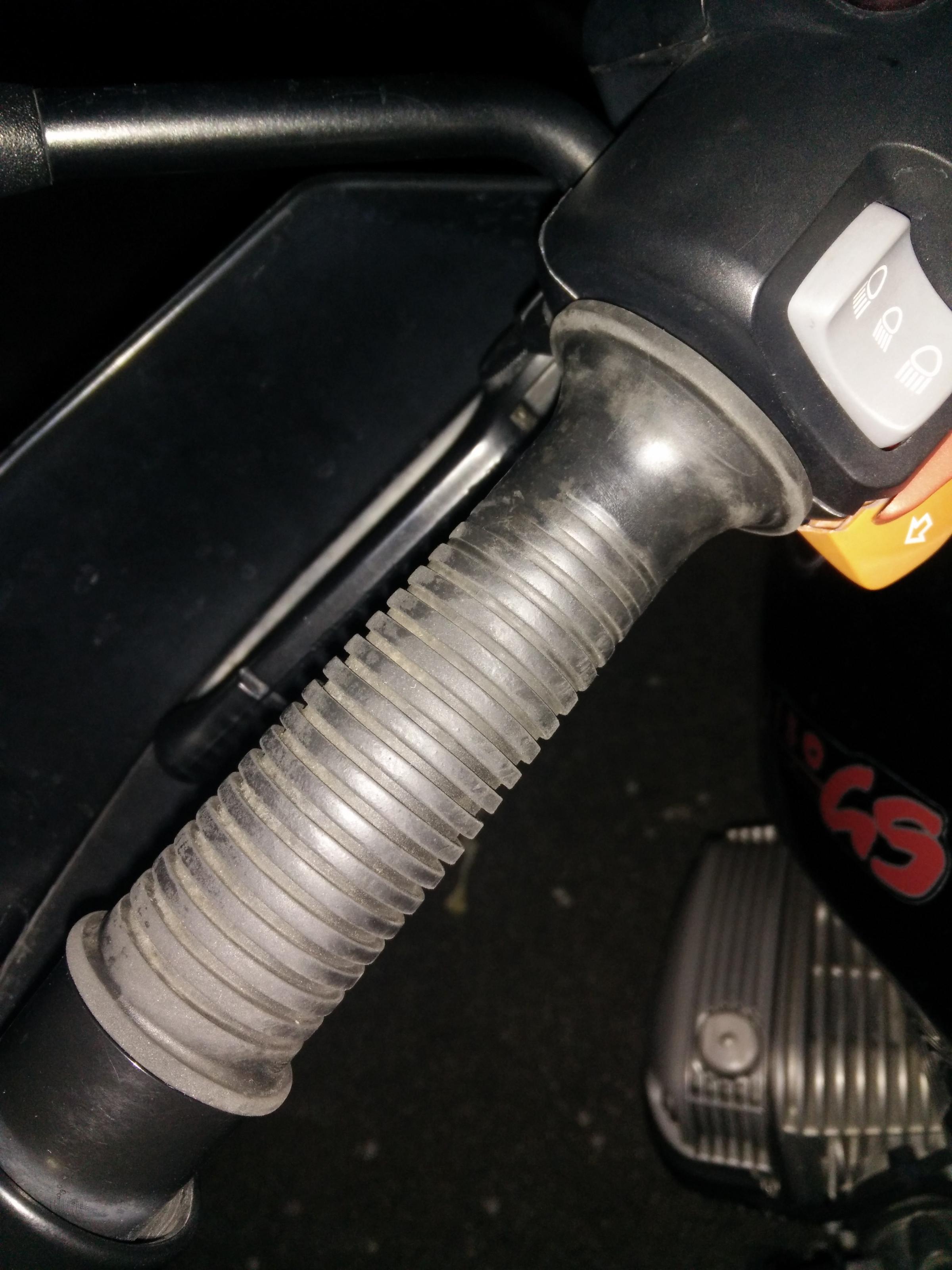

Danke für die kurze Batterie- Ausbau- Anleitung! Bin schon gespannt wie es mir dabei gehen wird, wenn ich bei meiner Kuh das erste mal Tierarzt spiele :).

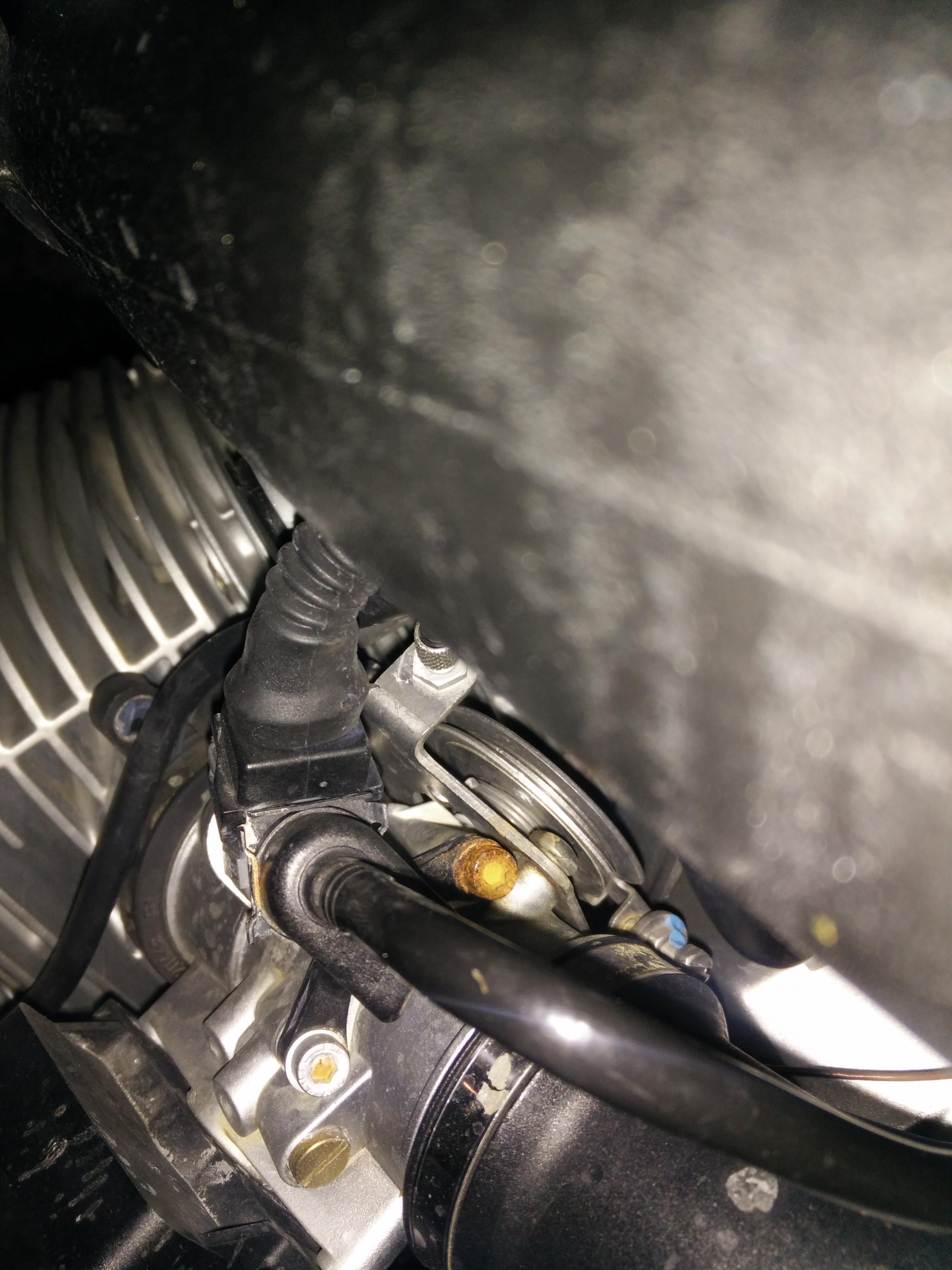

Vorne rechts ist die eine Gummilippe eingeklemmt. Nehme an das ist beim letztes Batterietausch passiert?! (Foto)
Anbei sende ich auch Fotos (weil es Thema war) in wiefern die Griffe und Fußrasten abgegriffen sind sowie der bereits besprochenen Rostflecken.

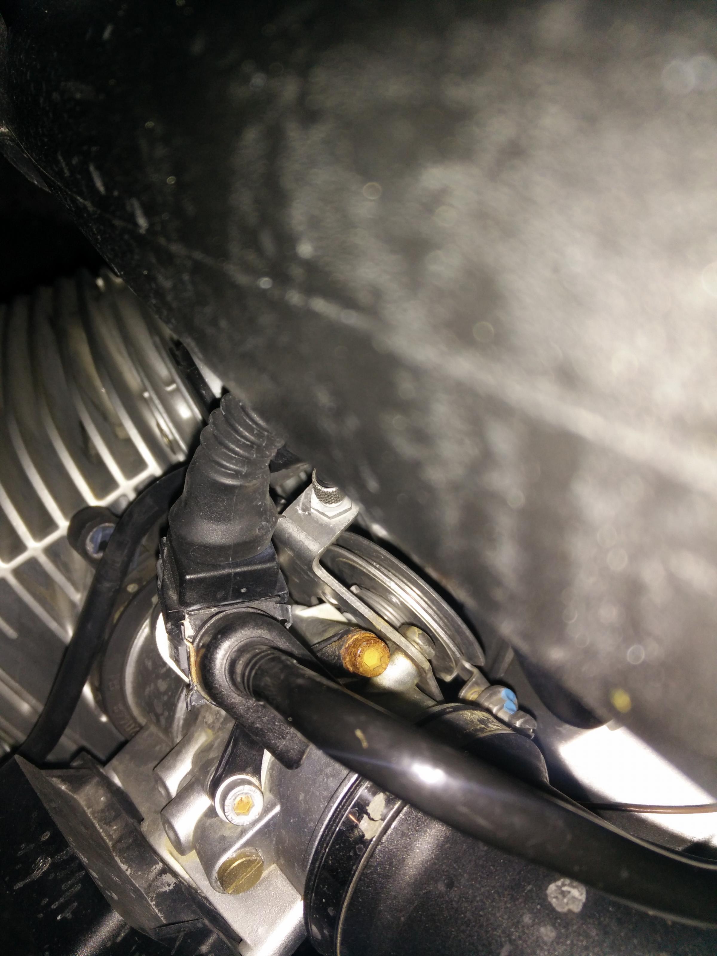

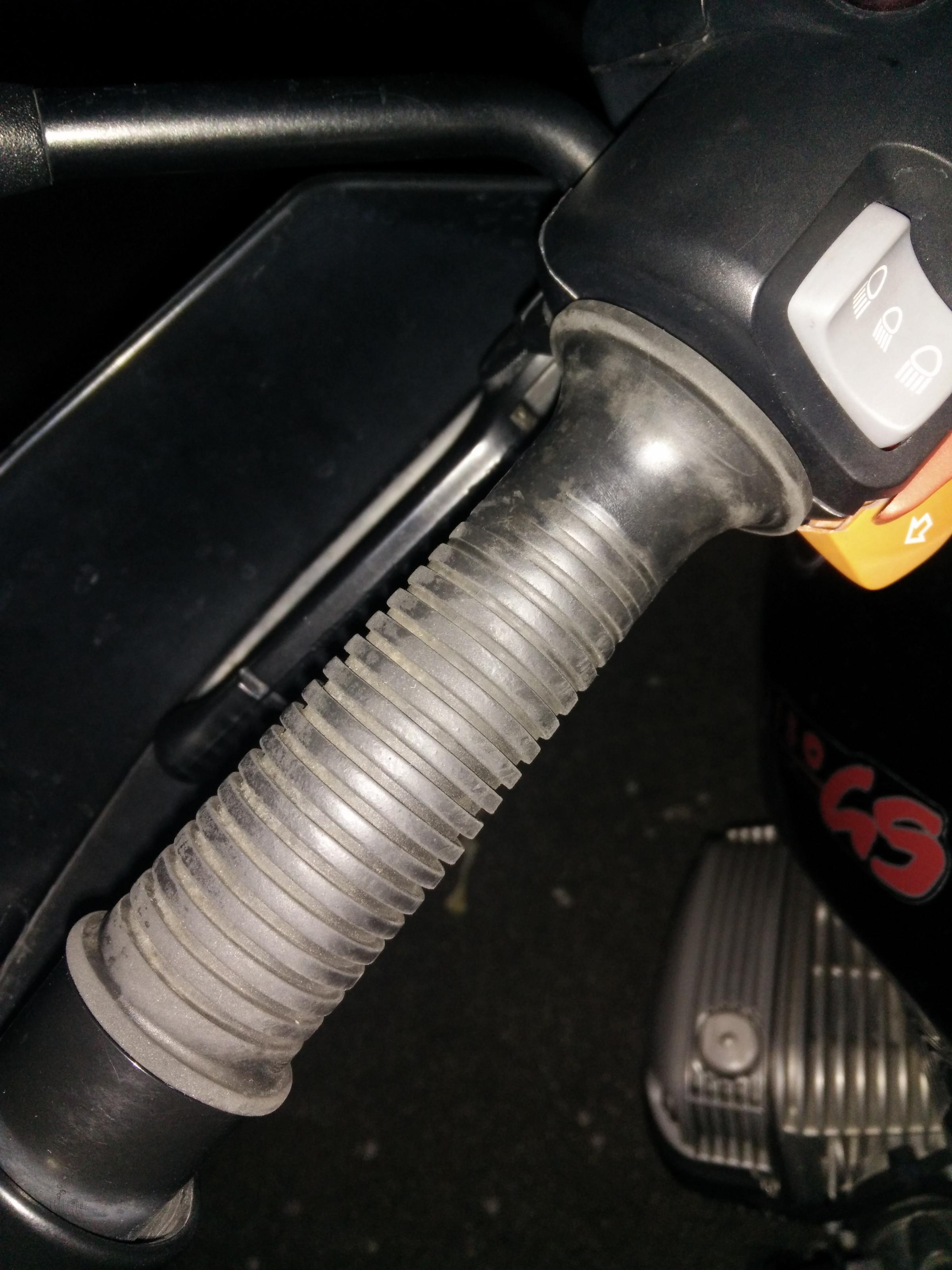

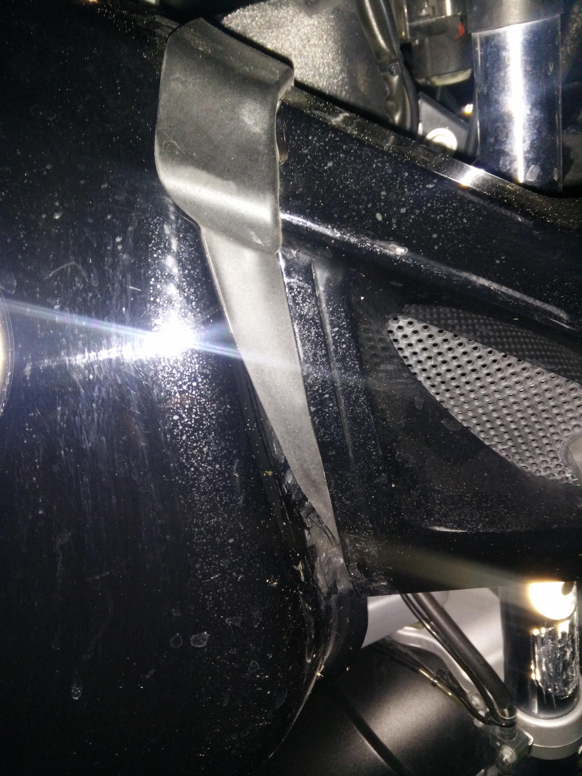

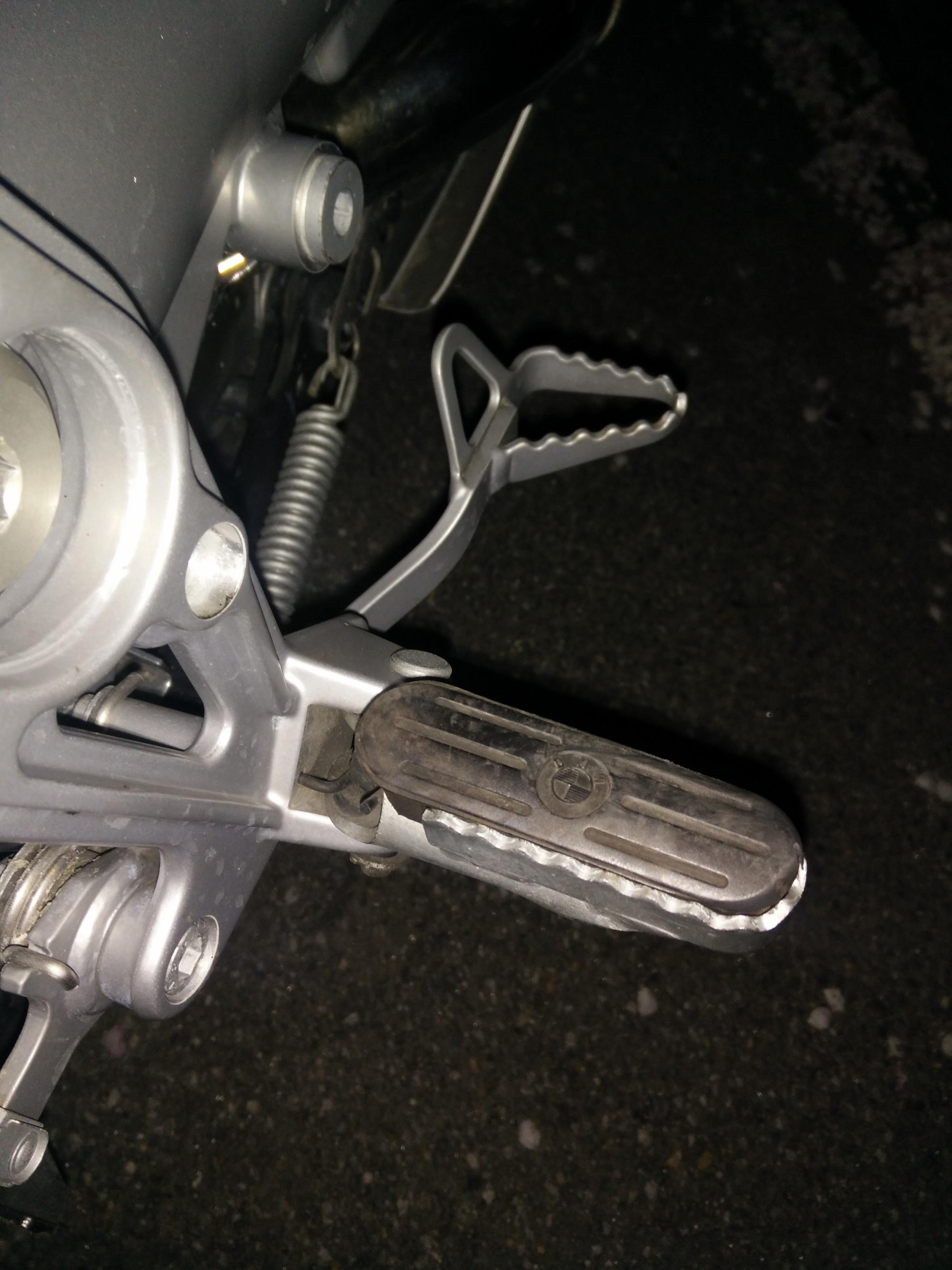

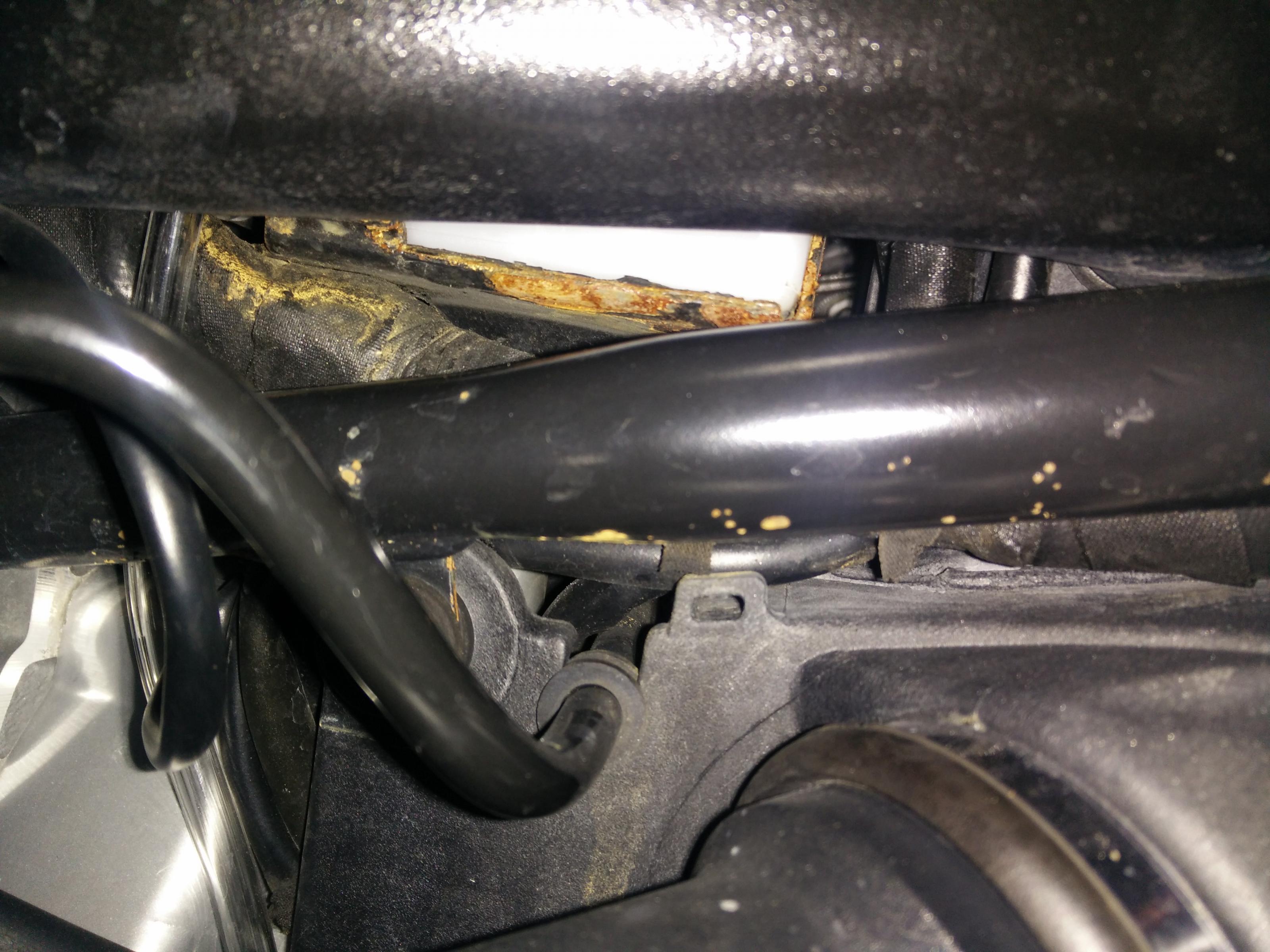

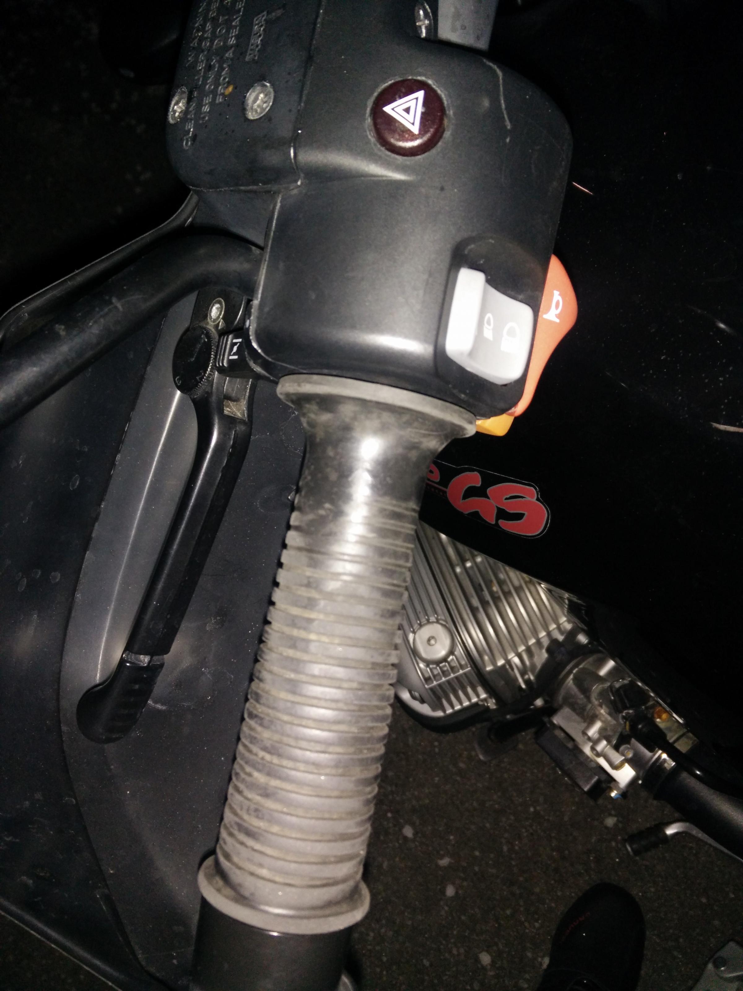

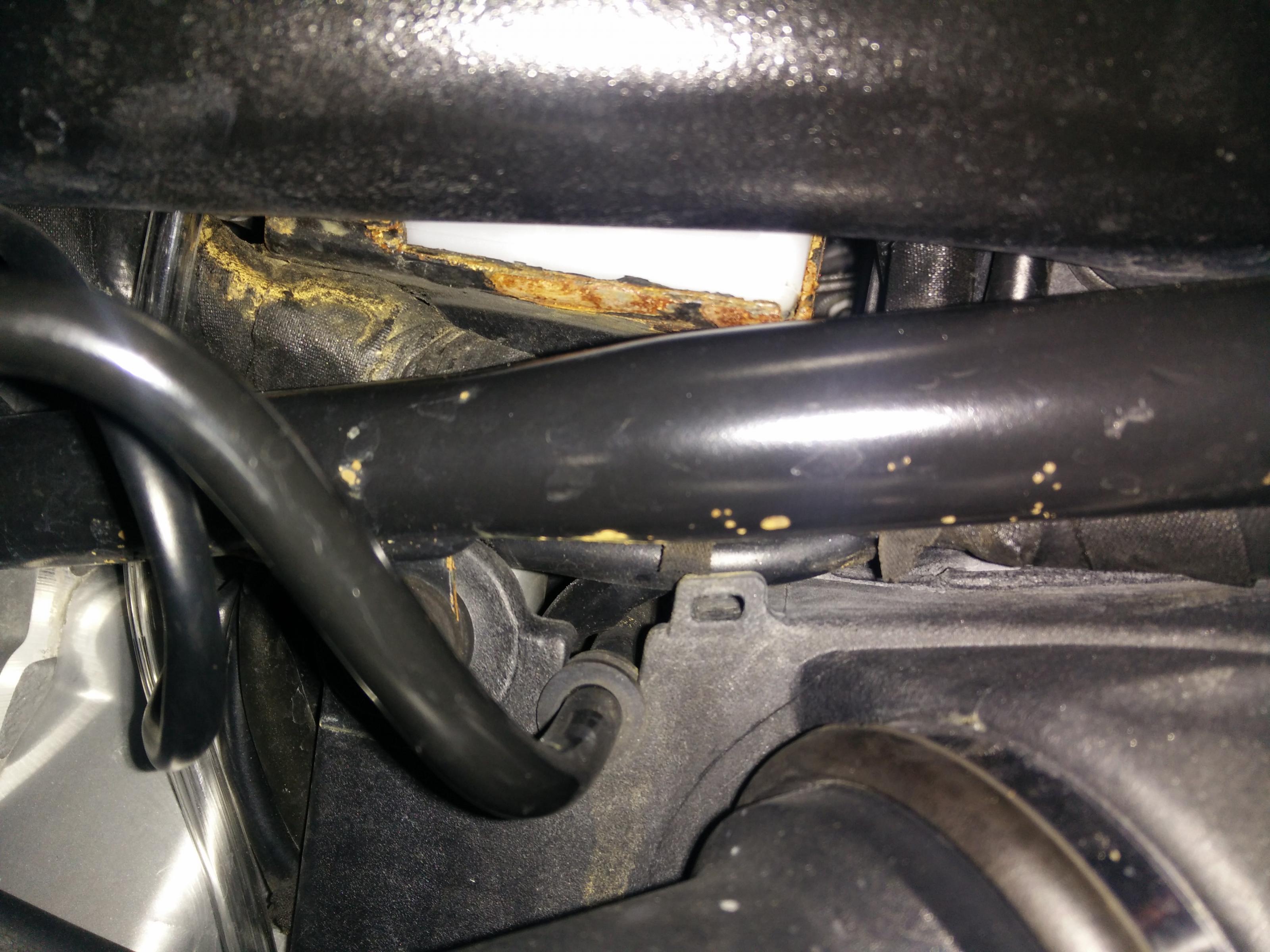

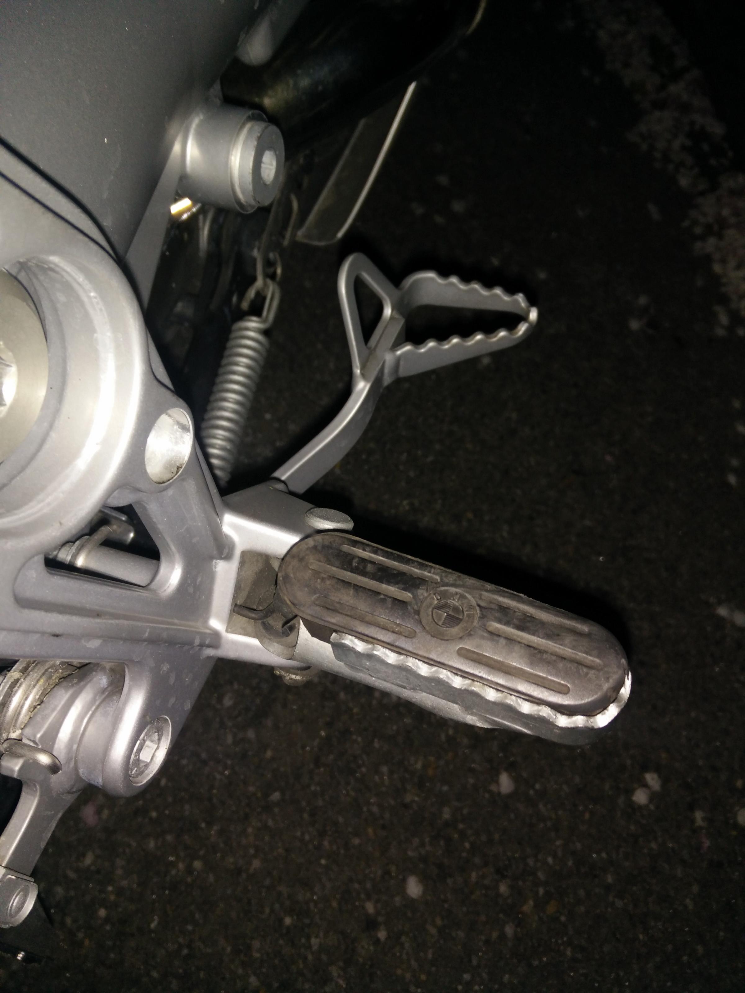

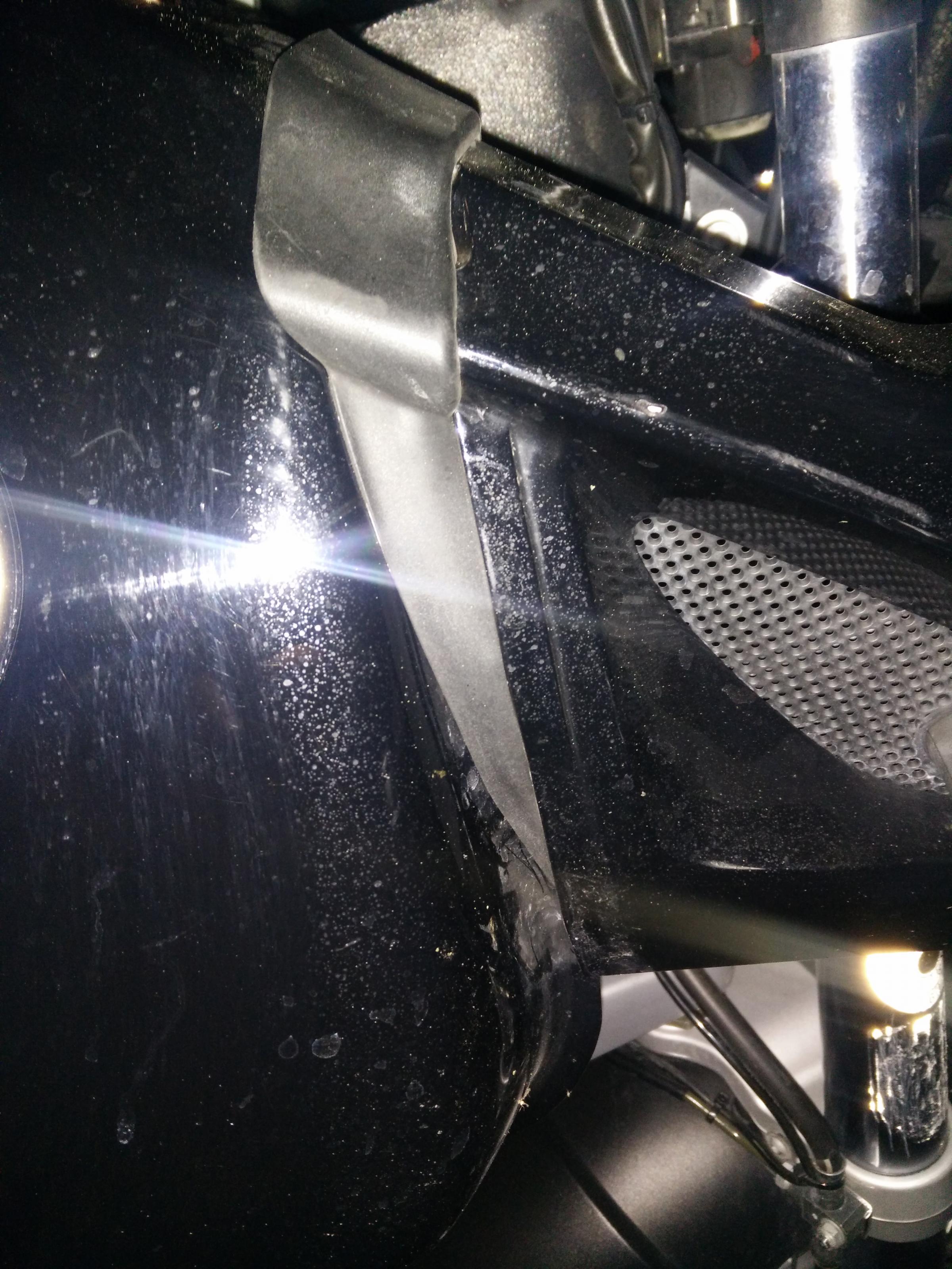

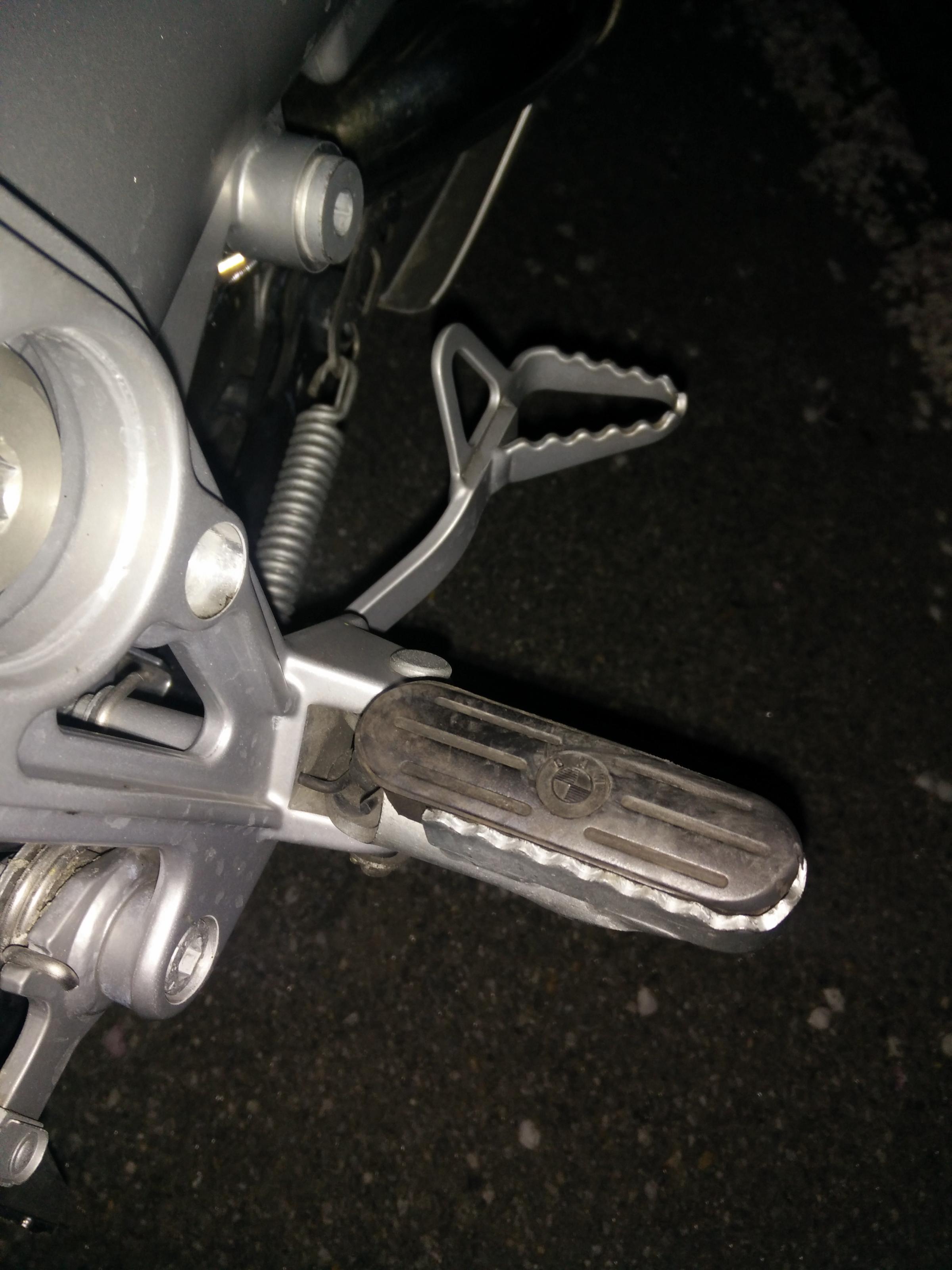

Hi:
Bild 1: typisch beim anbringen des Tanks: Passt man nicht auf, wird diese (oder die anderen, oder beide) Gummilippe(n) eingeklemmt.
Ist nicht schlimm, nur doof.
Bild 2-4: für mich normale Abnutzungsspuren und sehr plausibel passend zum km-Stand.
Bild 5: pfui-bäh, Inkontinenz bei der Q-Batterie!
Bild 6: Besang schon 1979 Neil Young: "Rust never sleep..." !
