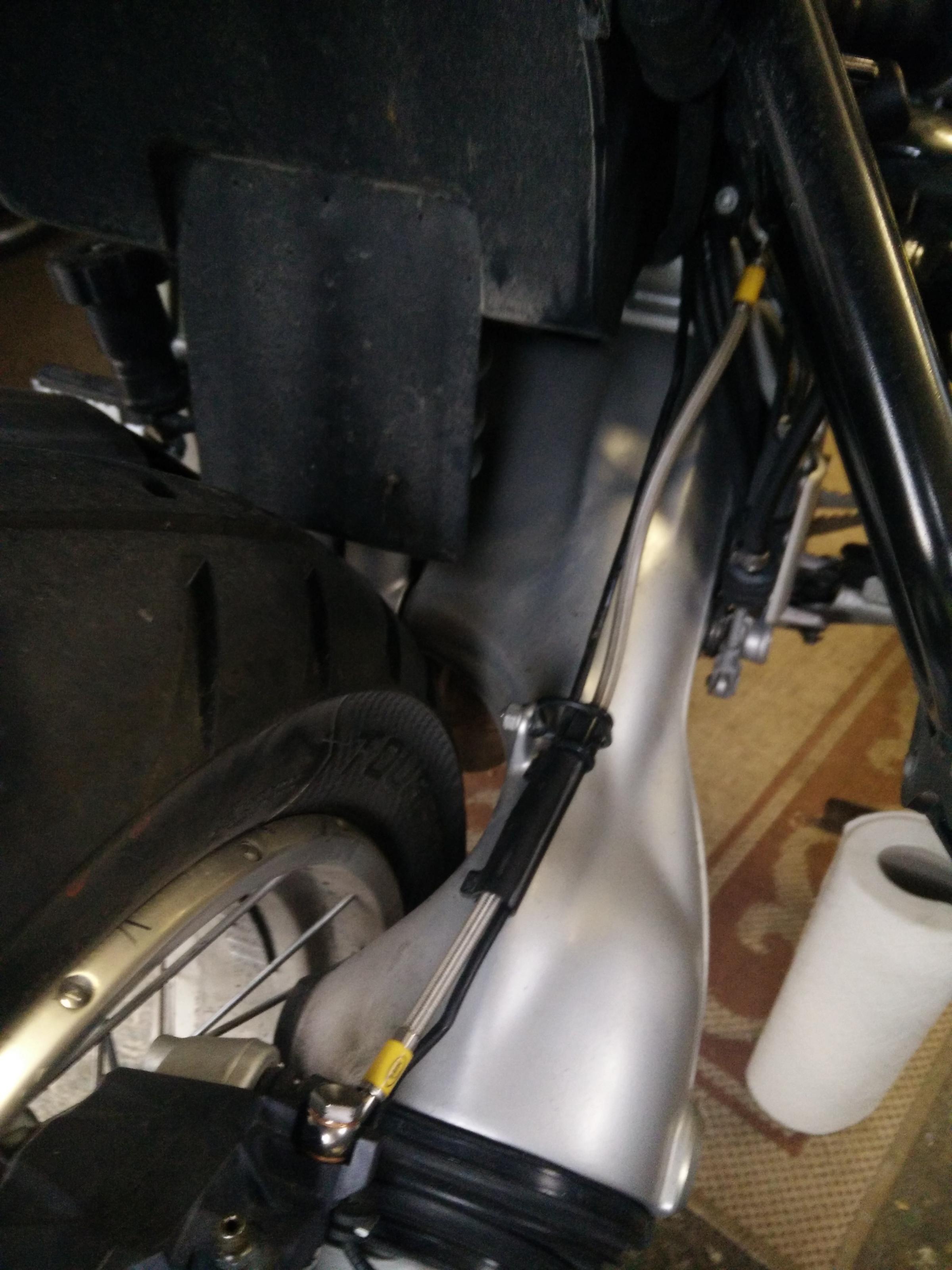

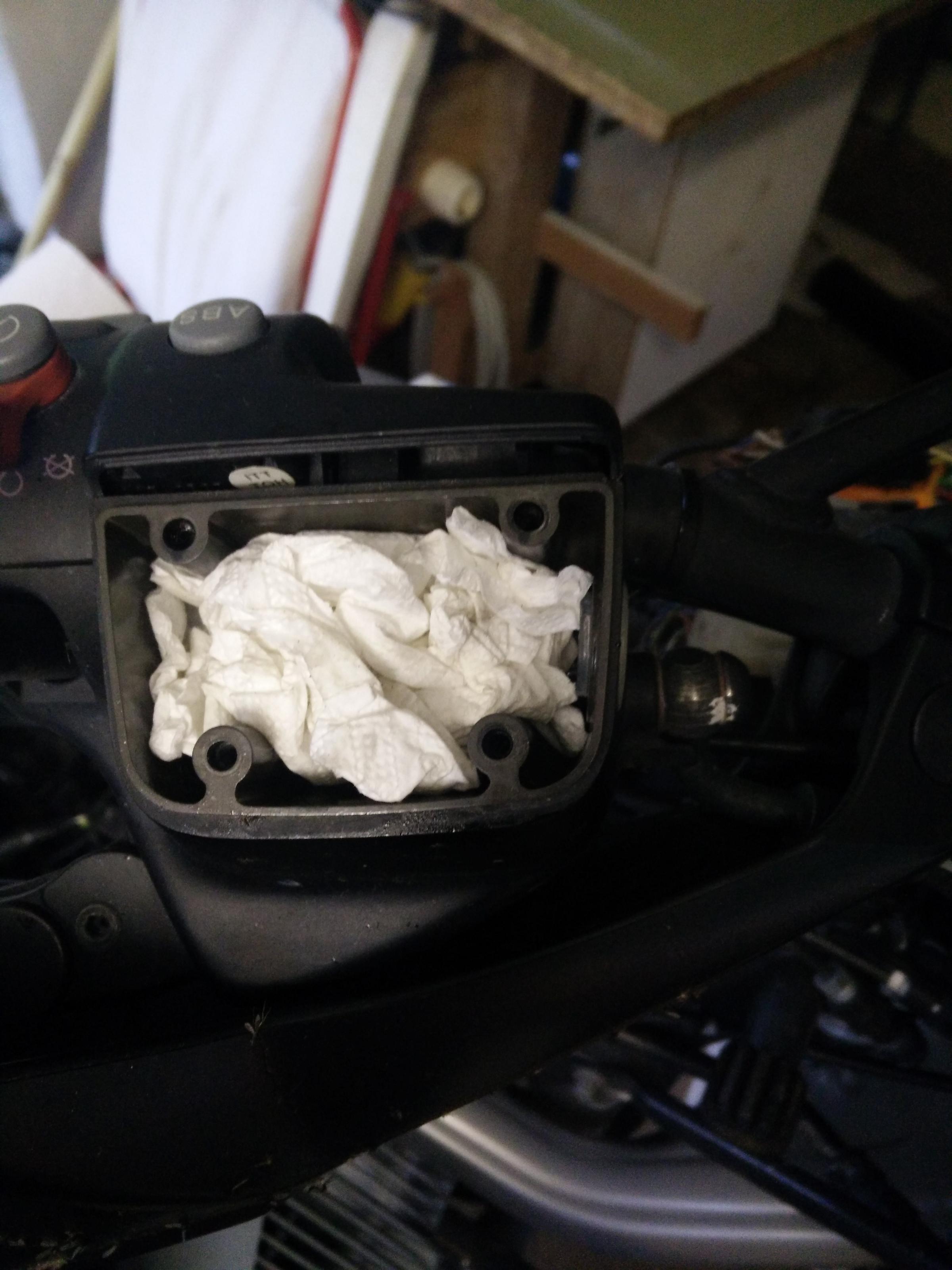

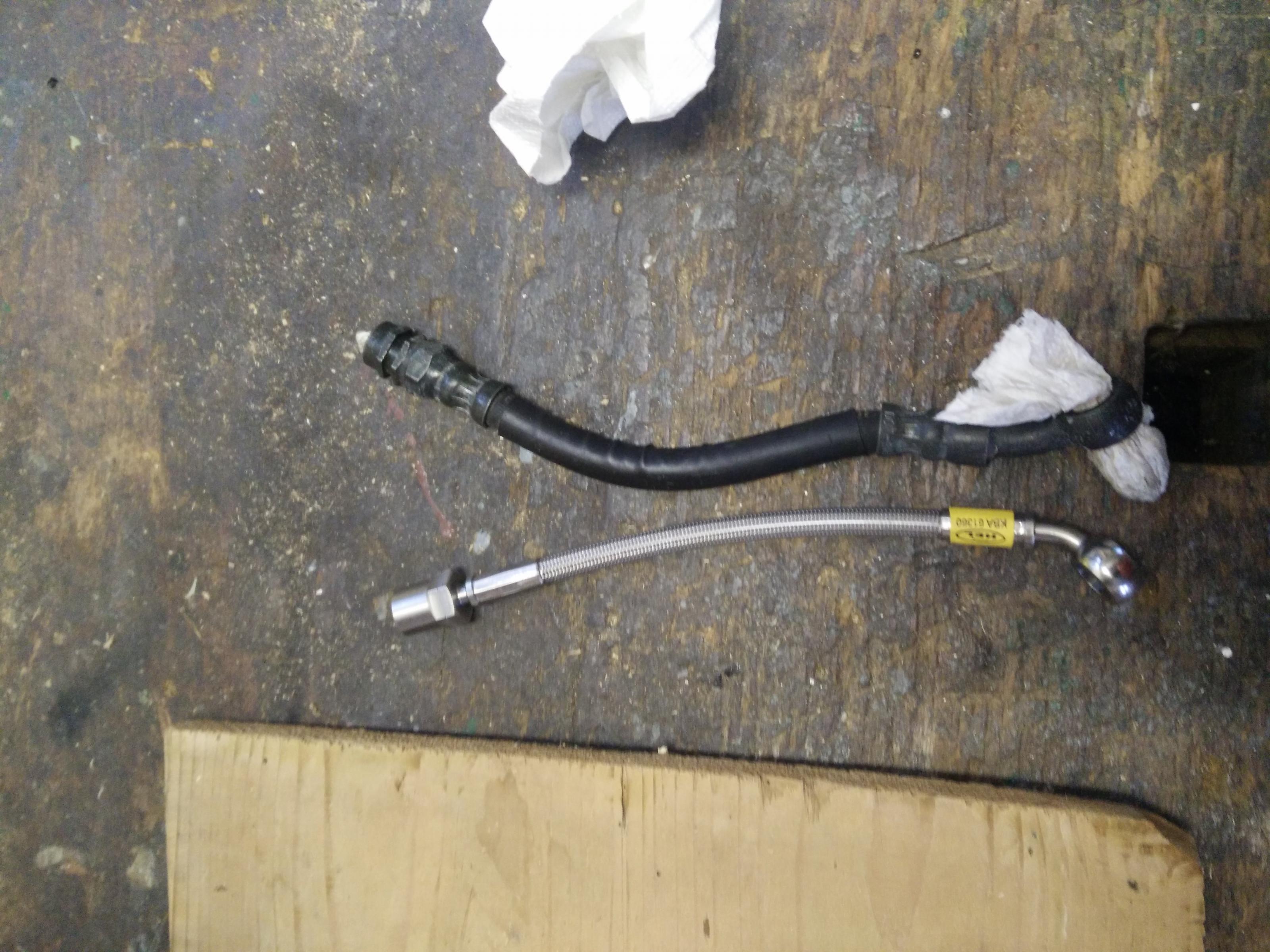

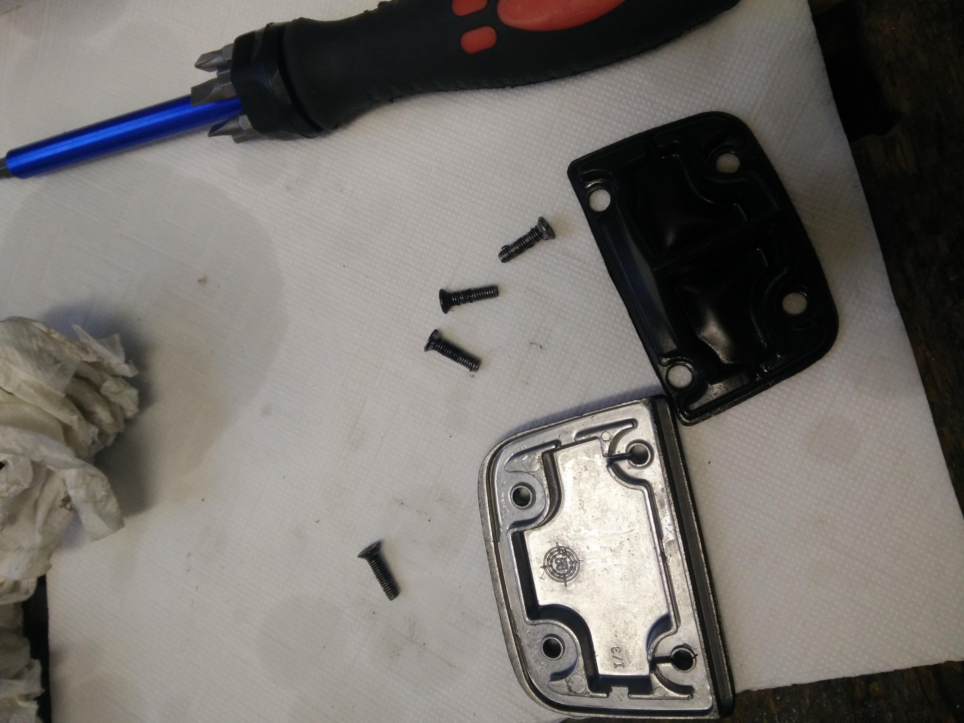

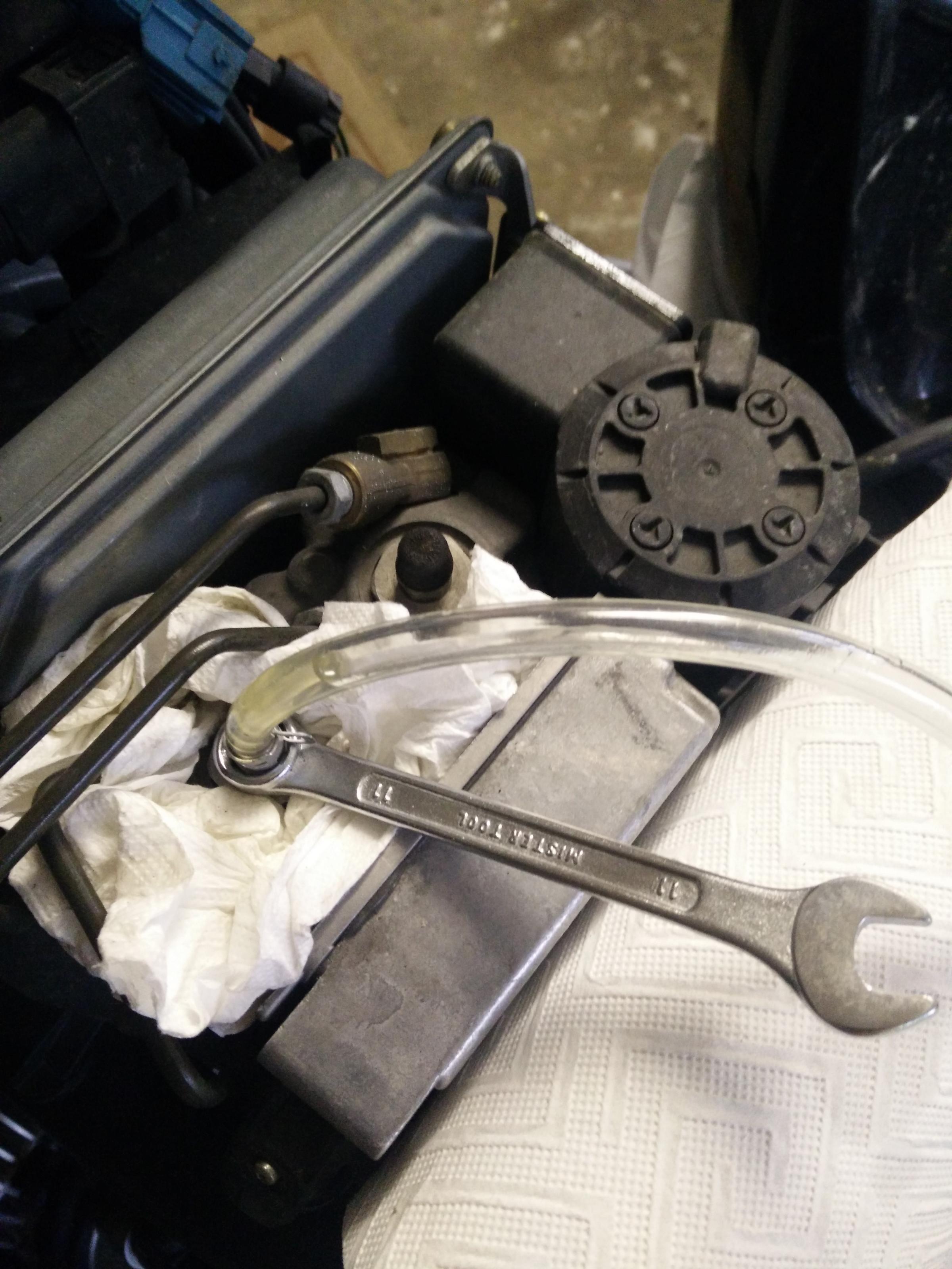

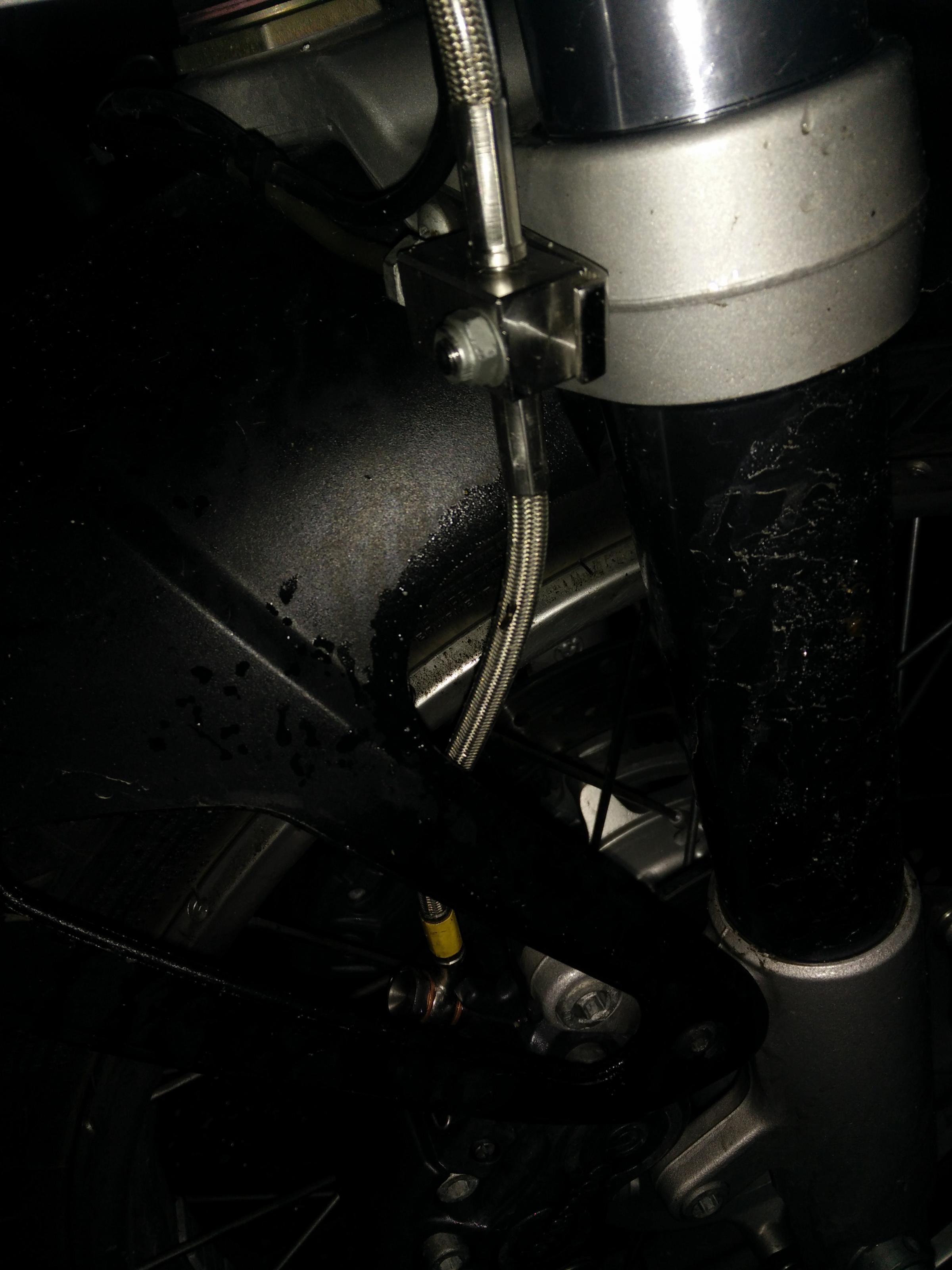

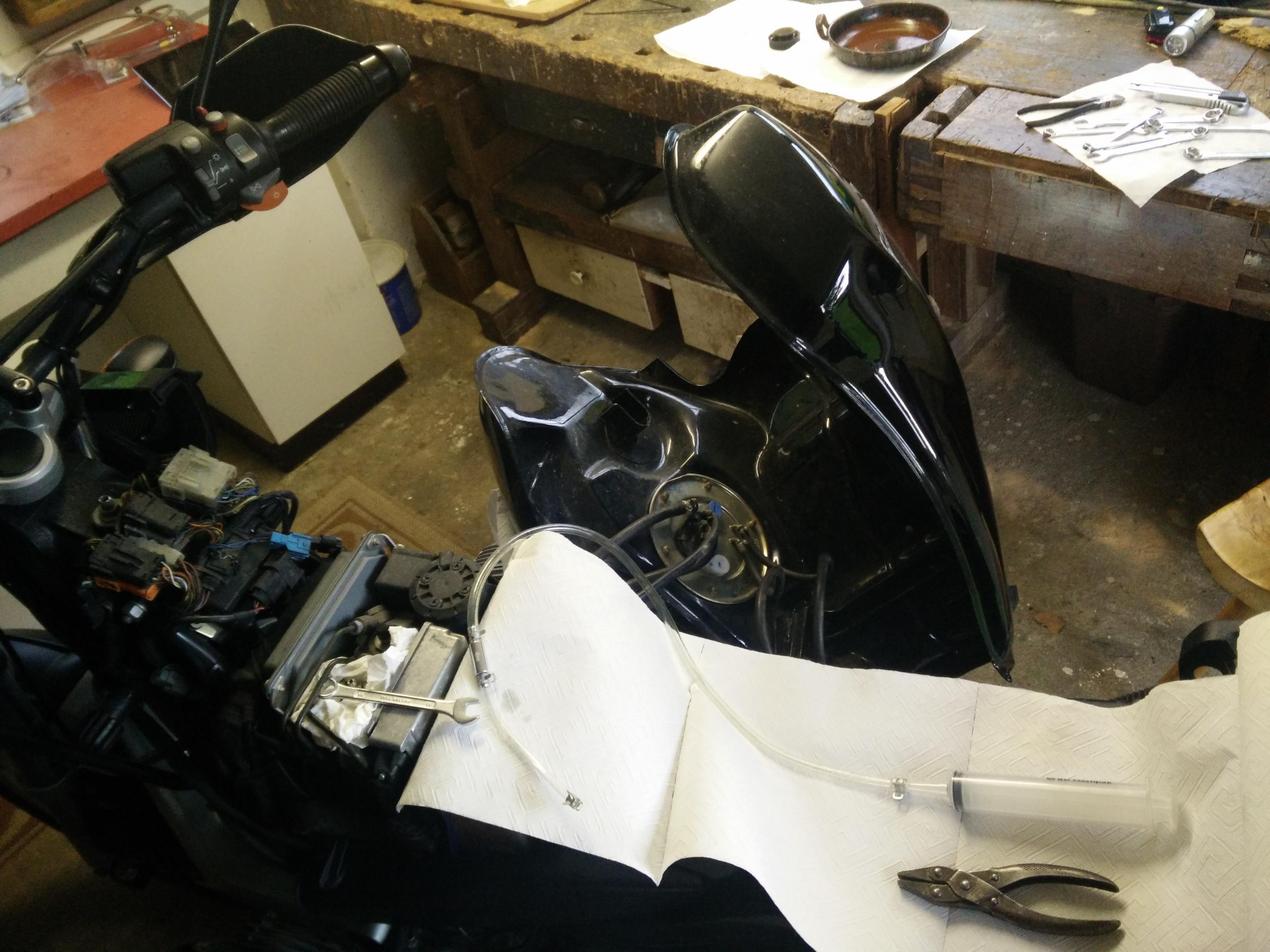

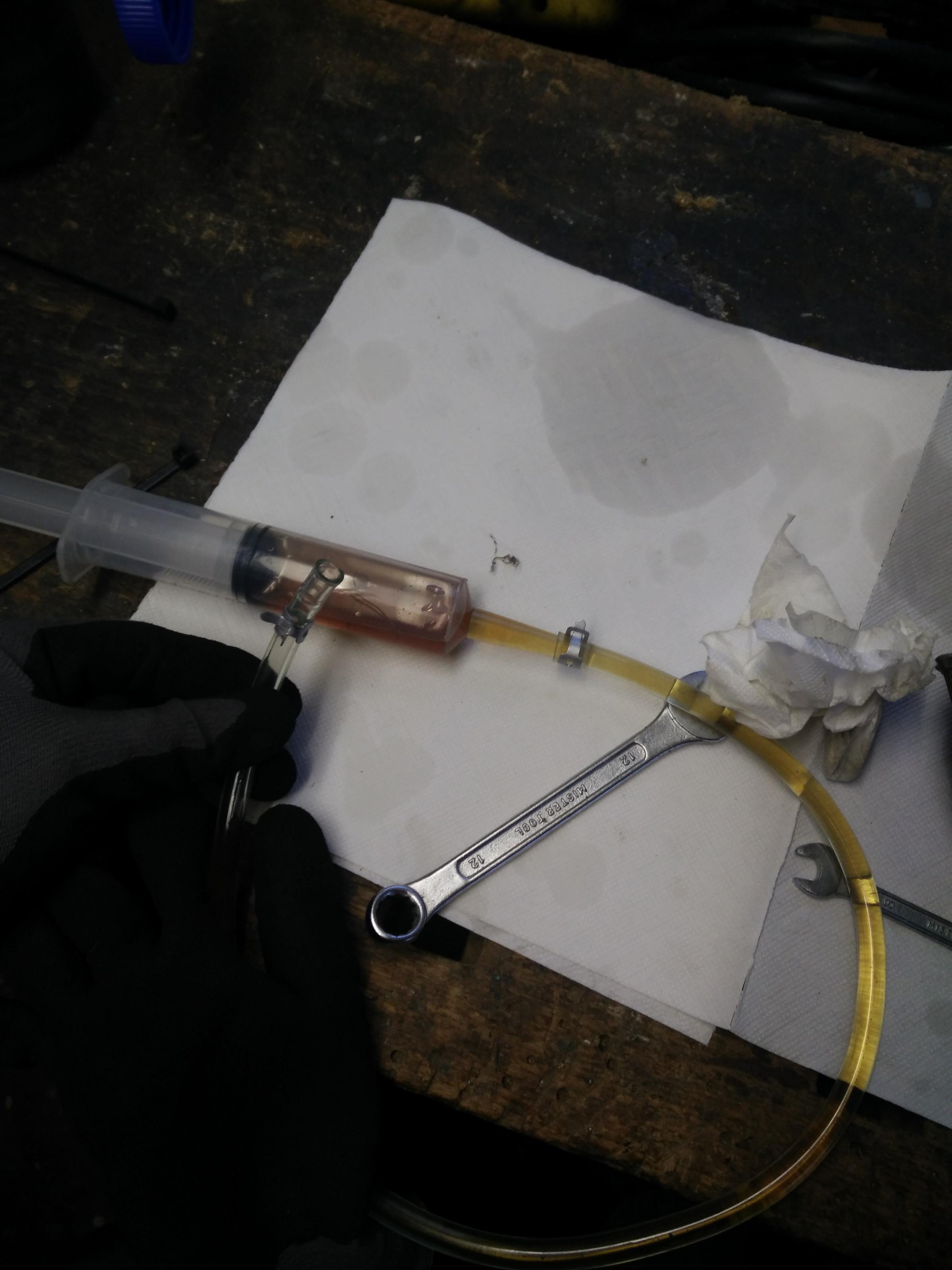

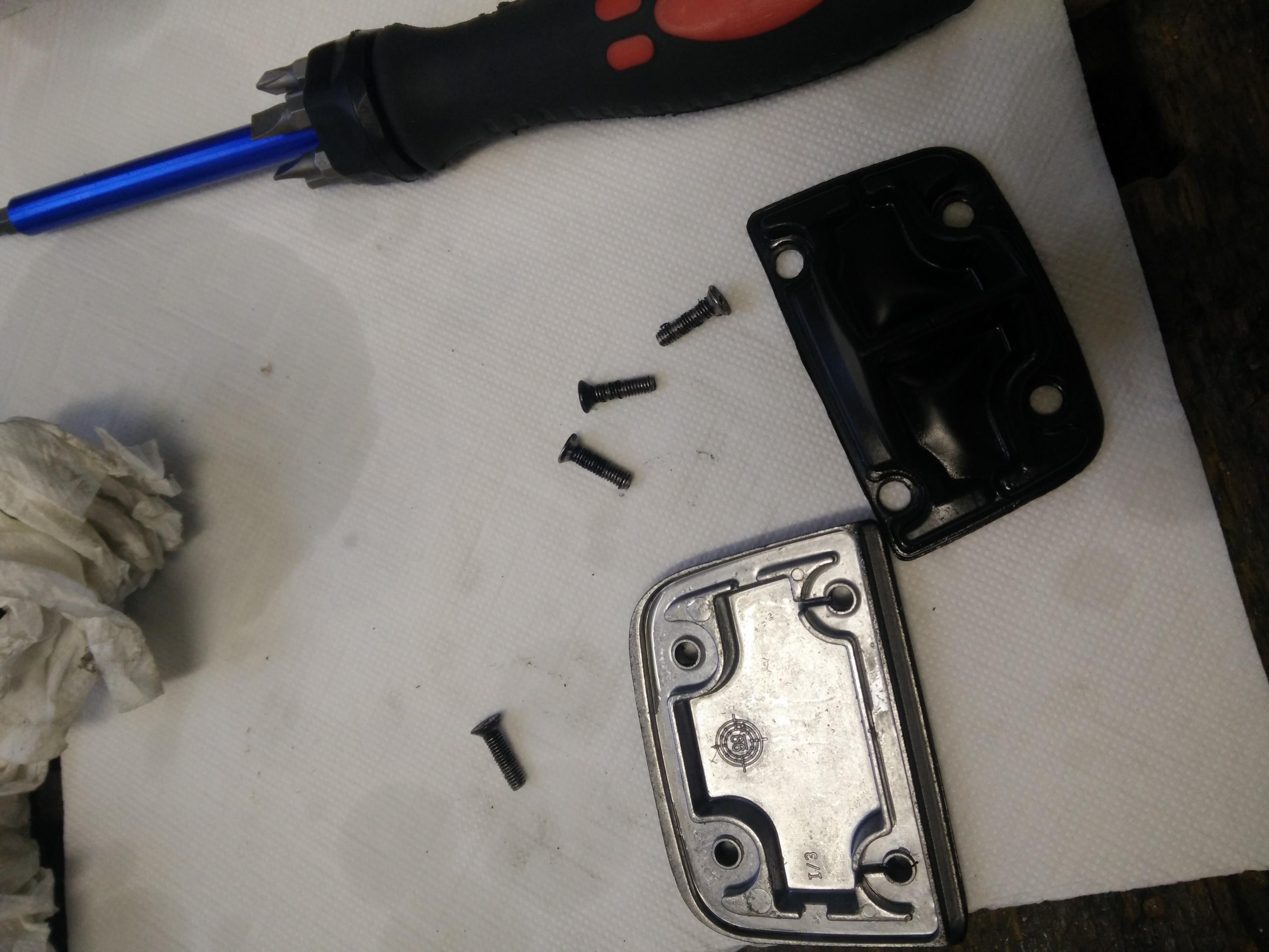

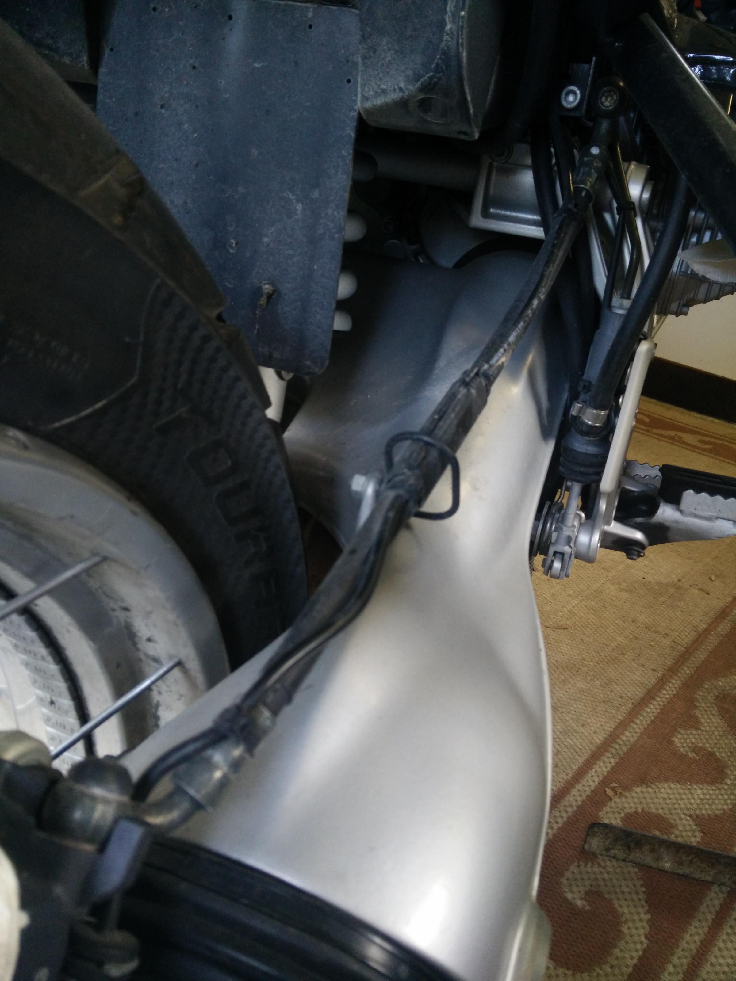

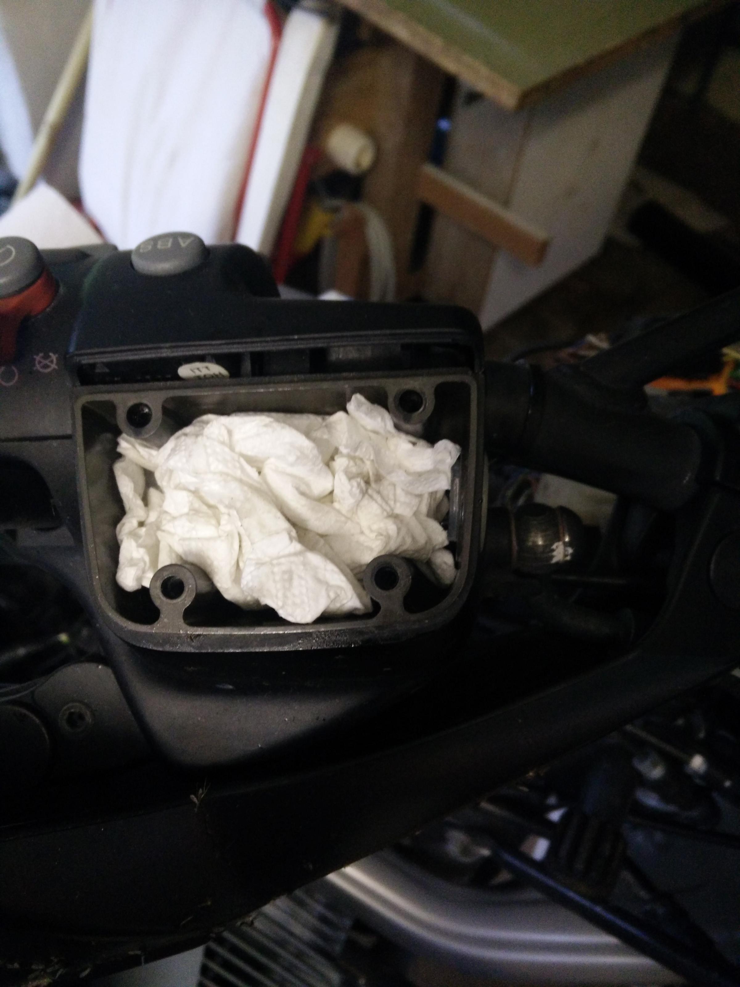

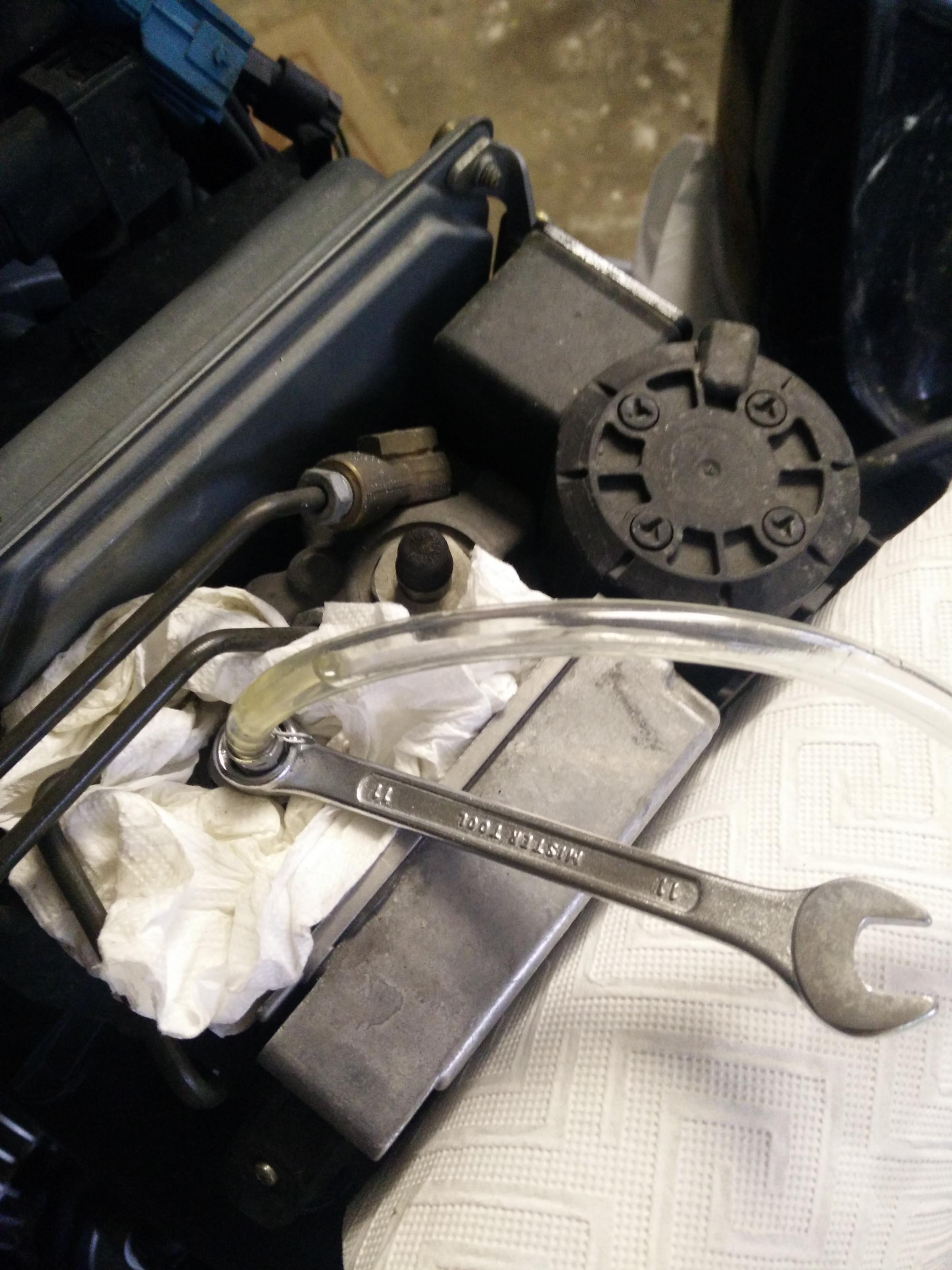

Hallo Leute,
danke mal an generalgarden für die äußerst ausführliche Beantwortung ;).

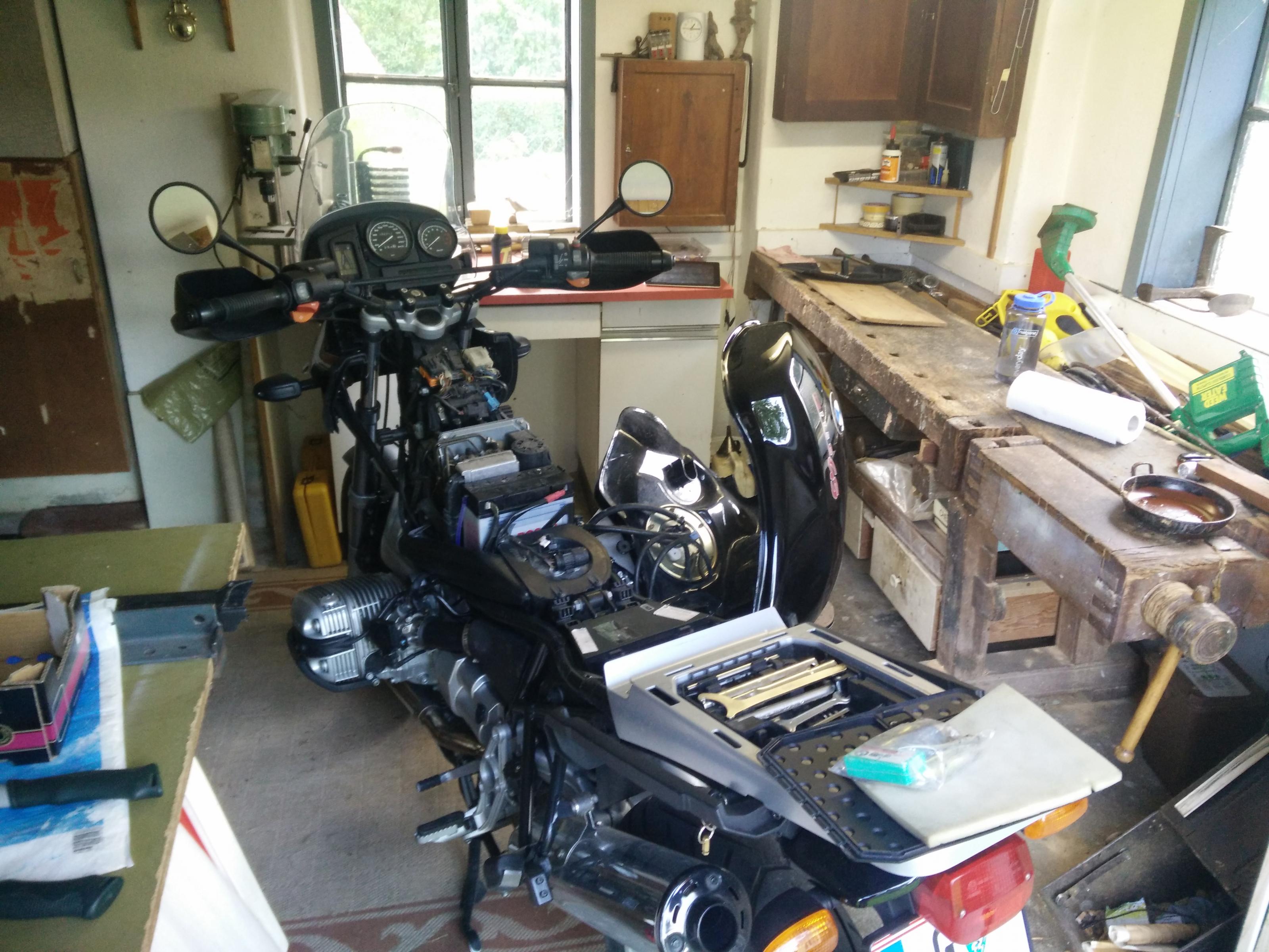

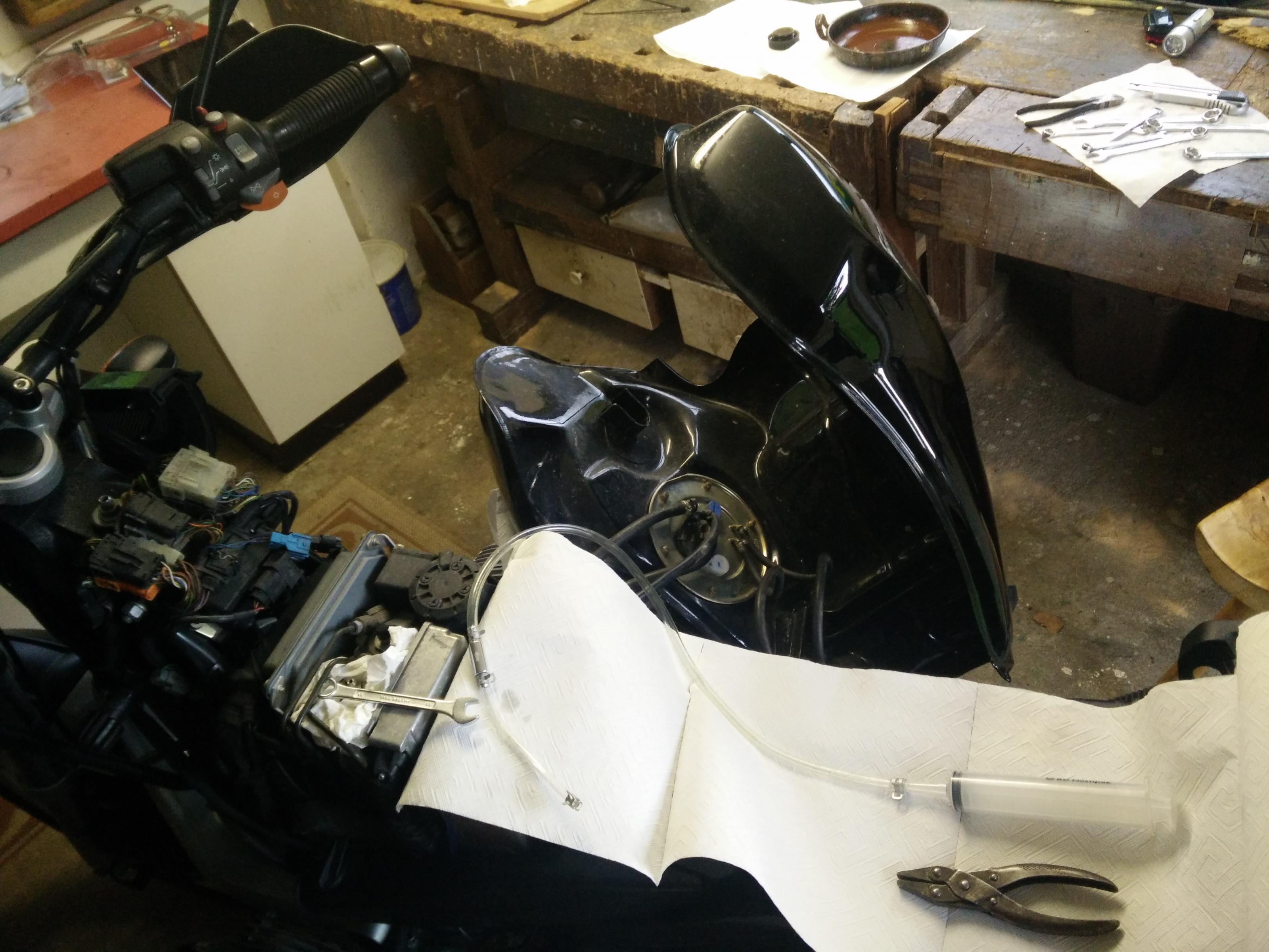

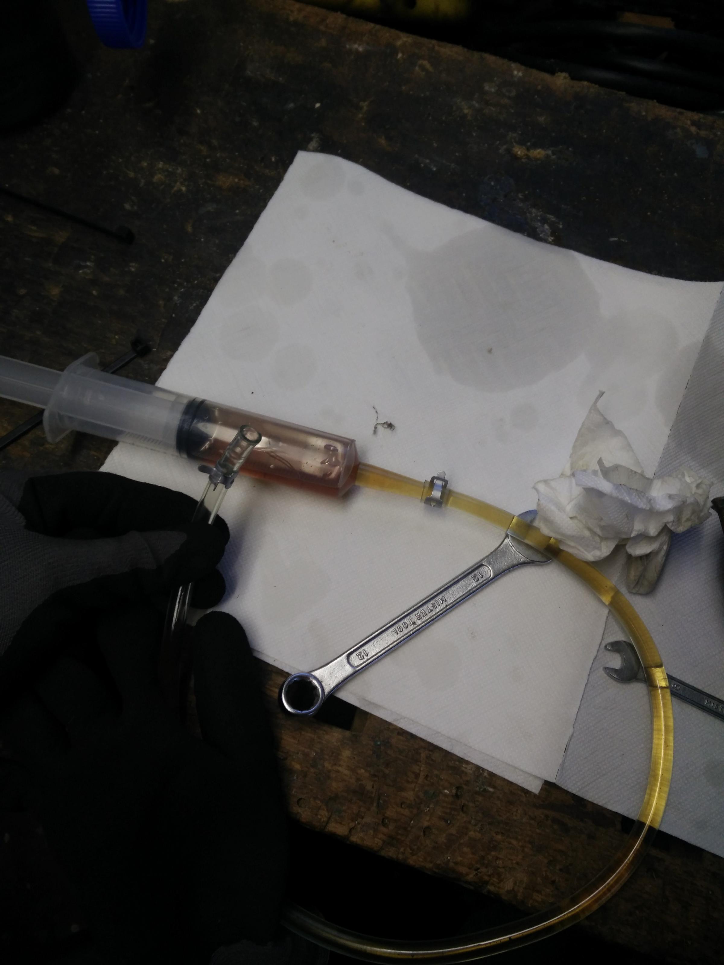

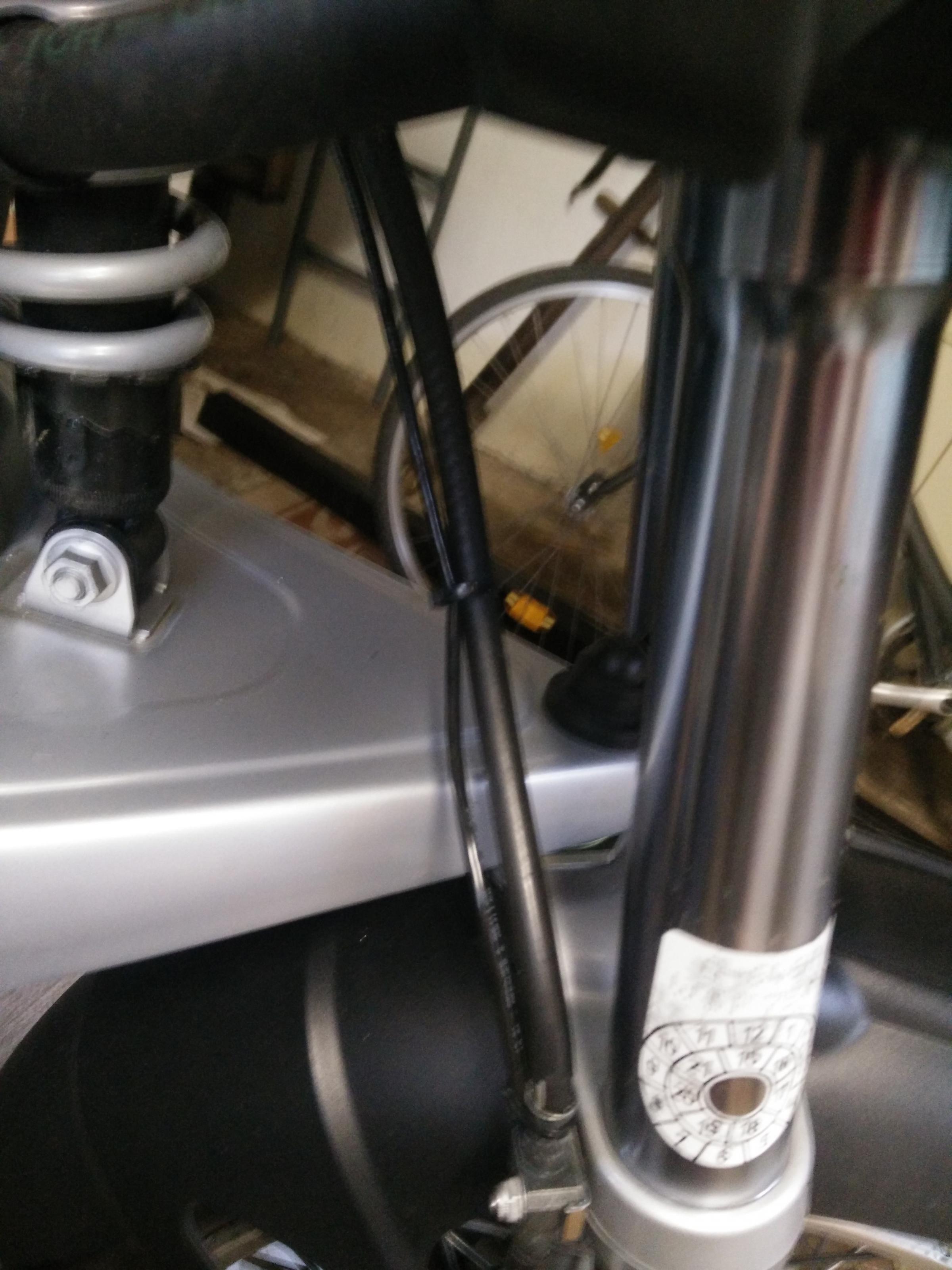

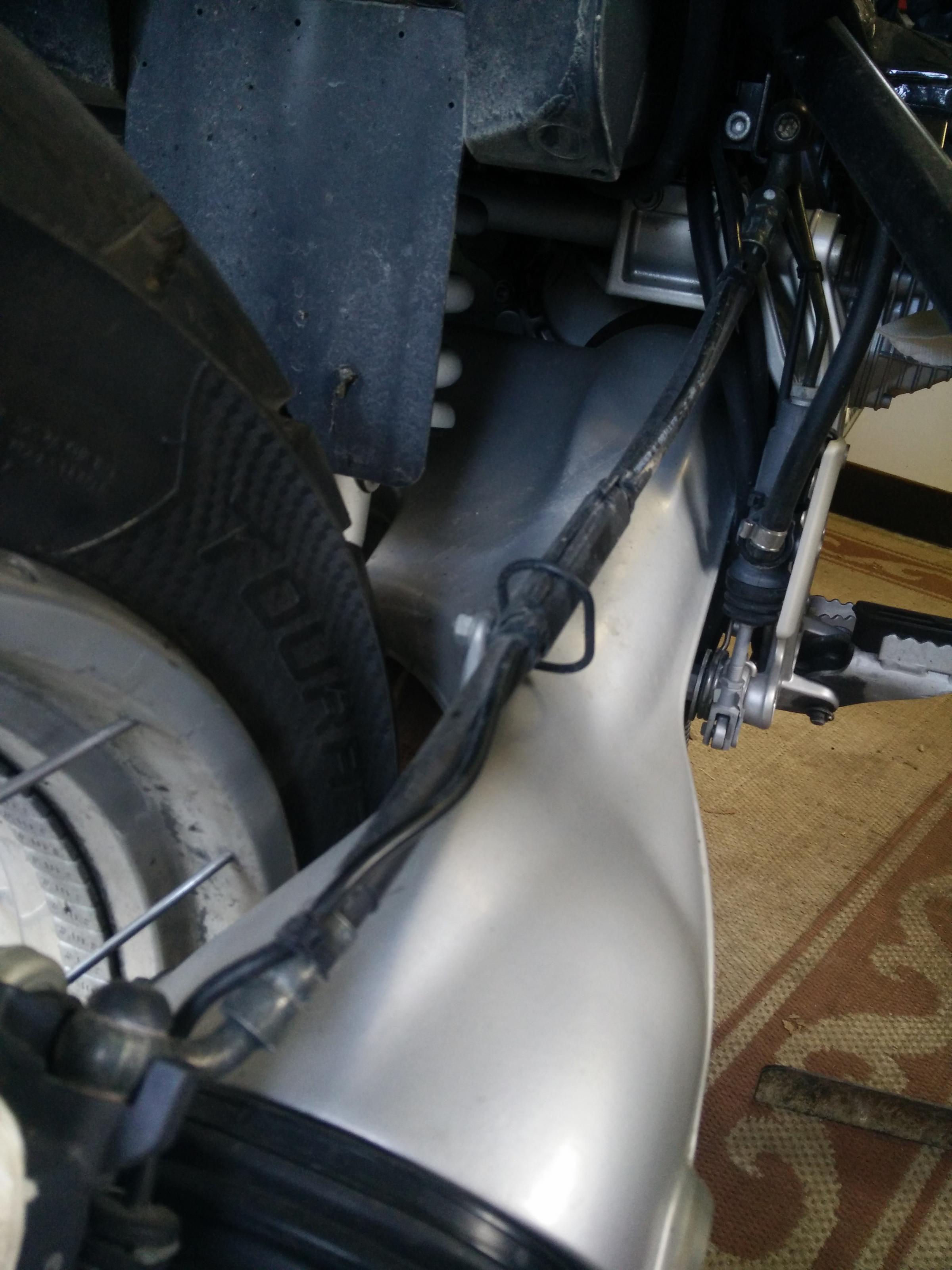

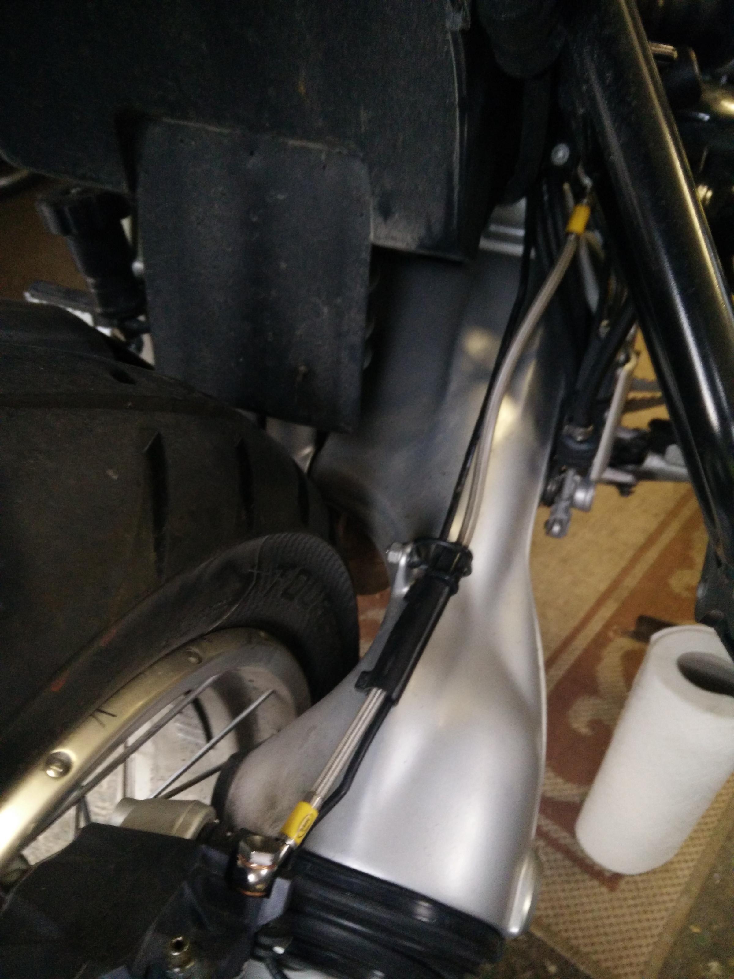

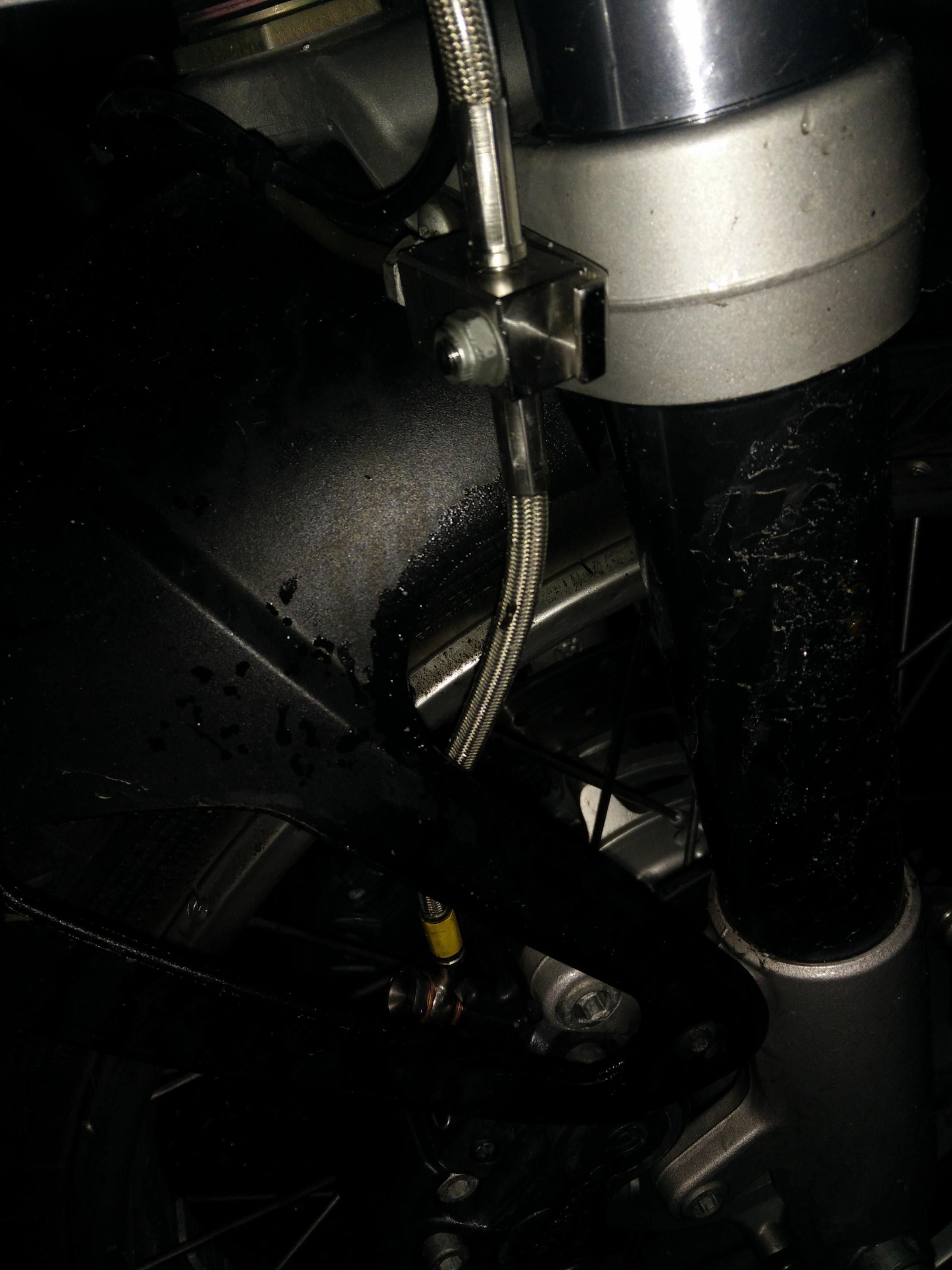

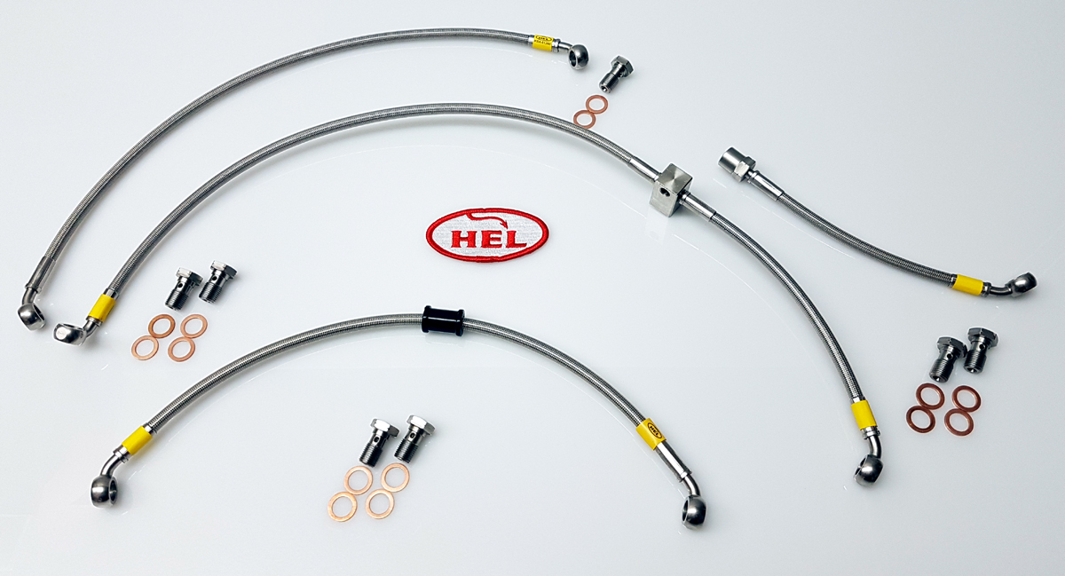

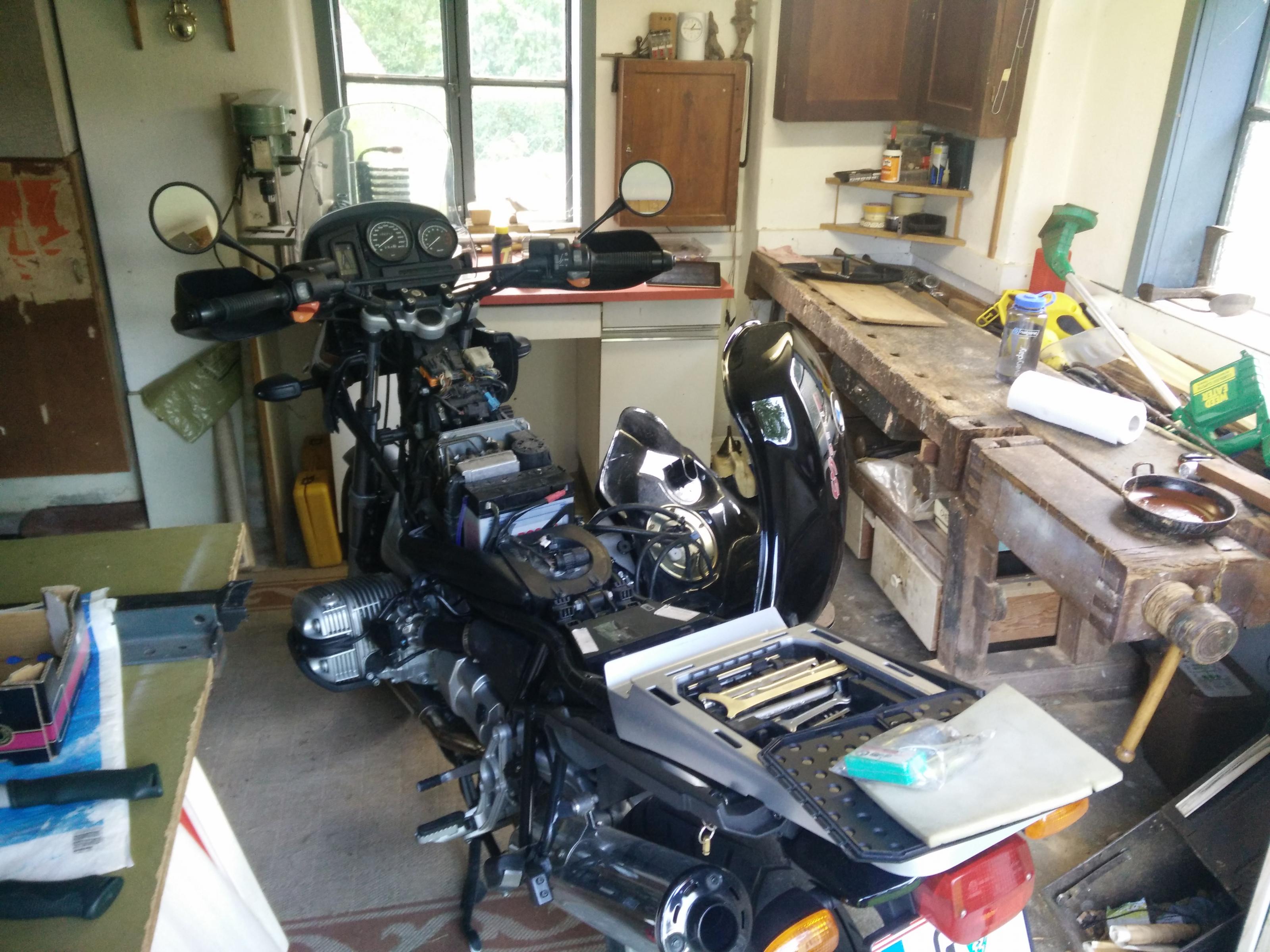

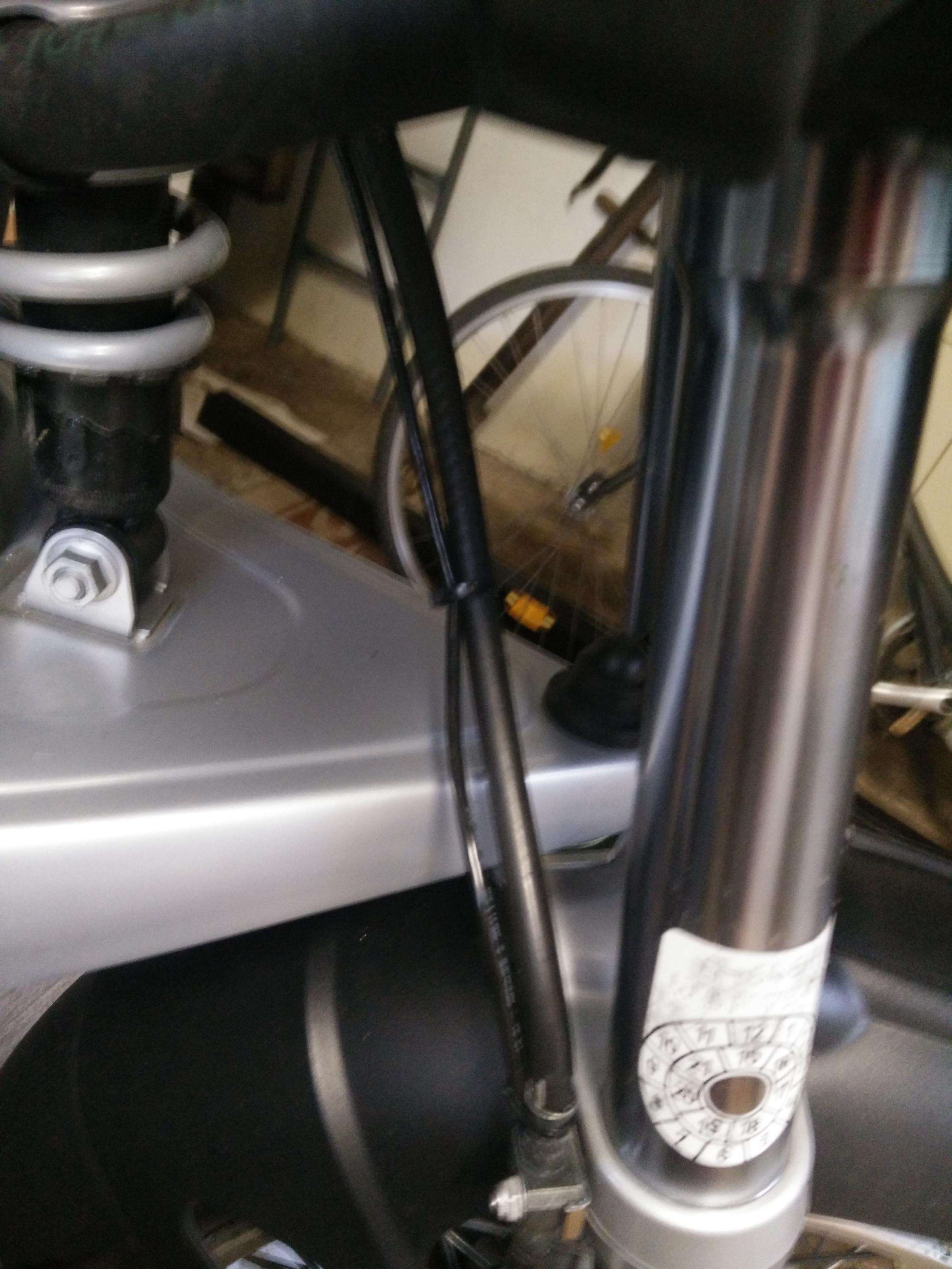

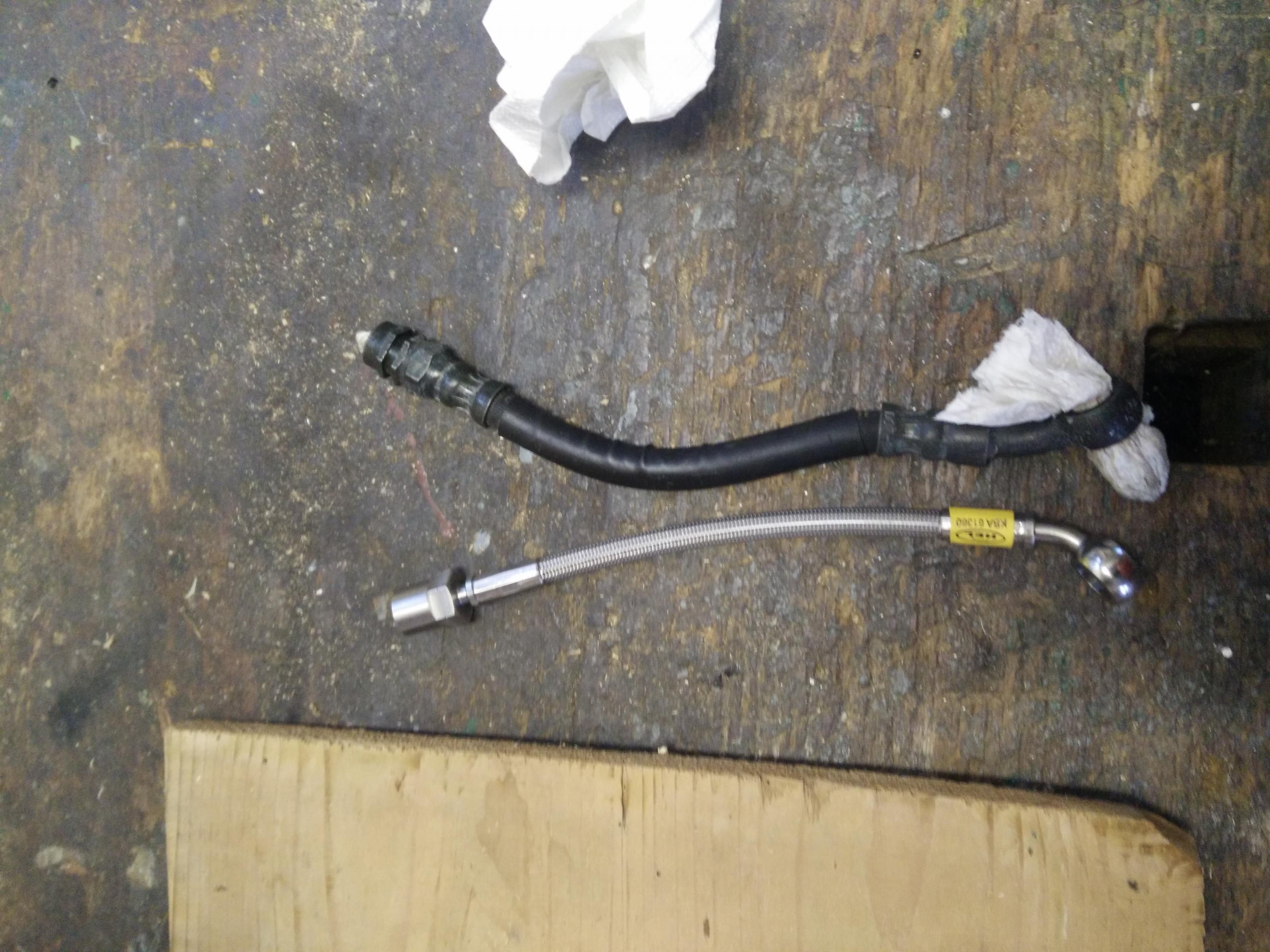

Habe mich heute an den Umbau auf Stahlflex getraut. Es ist spitze gelaufen. Habe mir 8 Stunden Zeit genommen und habe jetzt ein viel sichereres Gefühl als irgendjemand hätte das Zeug emotionslos auf die Q gebaut. Und noch dazu bin ich irrsinnig Stolz. habe 0 Erfahrung gehabt, stell mich bei technischen Dingen aber meist recht geschickt an und deswegen hab ich los gelegt :).
Habe HEL Stahlfelx verbaut und mit DOT 5.1 Bremsflüssigkeit aufgefüllt.
Anbei ein paar Fotos:
IMG_20160523_171322.jpgIMG_20160523_173803.jpgIMG_20160523_181035.jpgIMG_20160523_185808.jpgIMG_20160523_181504.jpgIMG_20160523_183448.jpgIMG_20160523_190927.jpgIMG_20160523_190932.jpgIMG_20160523_191624.jpgIMG_20160523_231552.jpgIMG_20160523_194852.jpgStahlflex HEL.jpg
