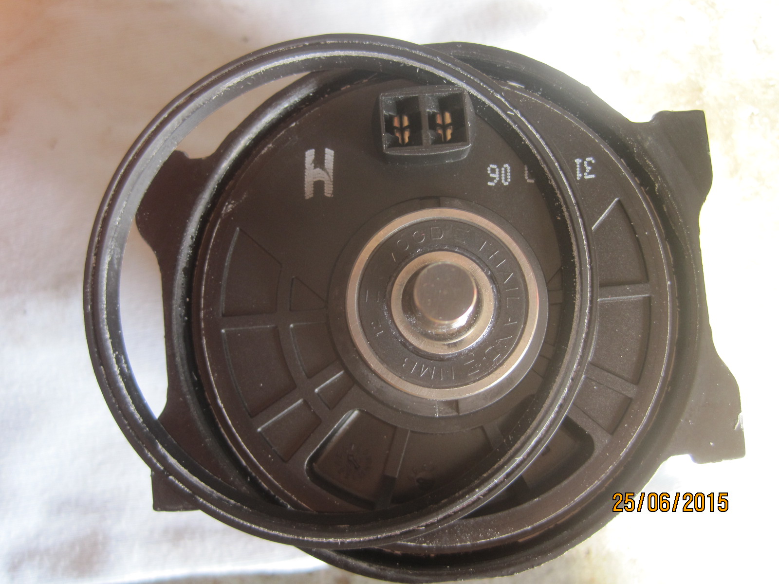

Aus den Bildern ist das aber kaum zu schliessen. Wie wird denn welcher Exzenter angetrieben? Auf den (guten!) Bildern ist die von mir erwähnte Nadelbuchse zu sehen in der sich die Motorwelle dreht.Die Pumpe ist wohl eine Exzenterpumpe.

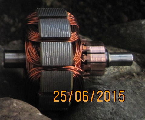

Spässchen? Zum einen gleiten die Kohlen in "meinem" Halter garantiert auch mit Silikonöl nicht, zum Anderen willst Du einen guten Isolator mit hervorragenden Kriecheigenschaften auf die Kohlen bringen damit sie gleiten und anschliessend ein Isolierfilm zum Kommutator gebildet wird?Die Kohlebürsten lassen sich mit Silikonöl nachhaltig gleitend halten.
