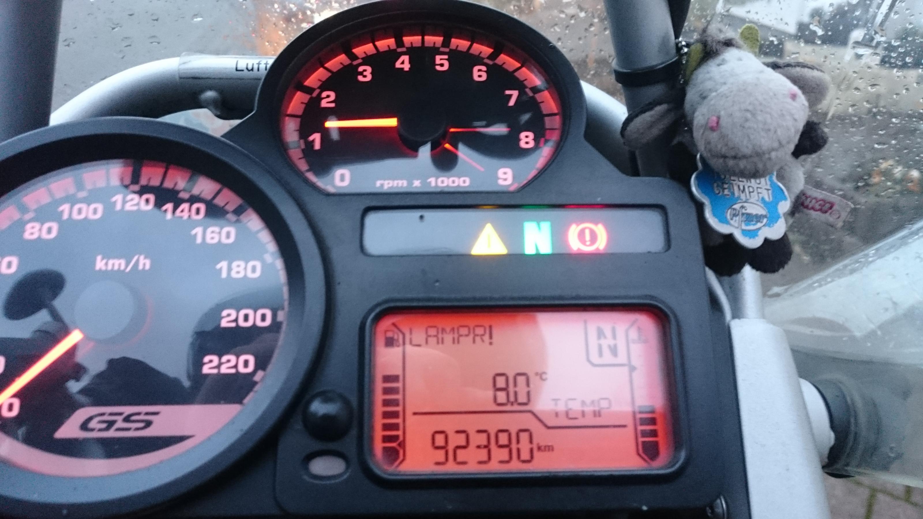

das Jahr fing gut an, die Q macht mucken:( (Ez. 11.2006)
Am Montag wollte fuhr ich nach der Arbeit noch kurz zu einem Geschäft. Beim anschließenden starten ging die rote Lampe im Display nicht mehr aus. Das ABS stand nicht mehr zur Verfügung. Neustarten half auch nicht.:confused:
Am nächsten Tag wieder zur Arbeit. Alles wieder normal. Noch kurz zum Händler um einen neuen Hinterradreifen nach 25.000 km zu bestellen und siehe da, wieder diese fiese Lampe und kein ABS. Zum :cry:...
Habe die Reparatur Anleitung gelesen und bin da eher zufällig auf eine mögliche Lösung im Zusammenhang mit dem Bremslichtschalter gestoßen. Im Gegensatz zu Montag wurde nunmehr auch "Lampr" und das gelbe Dreieck angezeigt.
Und siehe da, dass Bremslicht funktionierte nicht.
Heute eine Birne gekauft, eingebaut und der Spuck ist vorbei. Hoffentlich von Dauer, da ich dieses Jahr Skandinavien bereisen möchte.
Habe ein Foto der Fehleranzeige beigefügt.
Vielleicht hilft es ja dem Einen oder Anderen.

Dein Problem mit deinem ABS hängt ursächlich mit einem schlechten Ladezustand deiner Starterbatterie zusammen. Wie alt ist der Akku?

Das war eher Zufall, dass nun noch eine Glühbirne (bei 92Tsd km [emoji1]) durchbrannte!

ich befürchte das Schlimmste :timebomb:. Gestern Abend wieder alles in Ordnung. Heute in der früh während der Fahrt nach 15 km beim Stand an der Ampel wieder diese gemeine rote Lampe :cry:. Bis dahin alles gut.
Gut, ich werde die Batterie zur Sicherheit tauschen. Hein Gericke gibt ja zwei Jahre Garantie, müsste nur die Rechnung raussuchen. Ansonsten kommt es auf die € 60,00- € 100,00 vor dem Hintergrund meiner Befürchtung sowieso nicht an...
Parallel werde ich schon mal bei der NL anrufen, damit die das ABS prüfen. Mir wird schon schlecht, wenn ich an die zu erwartenden Kosten denke.
Ich werde berichten, kann aber etwas dauern. TÜV hat sie ja noch:cry:...

Wenn die ABS Lampe während der Fahrt aufleuchtet, würde ich eine defekte Batterie jetzt auch ausschließen. Weil das ABS normal durch die Lichtmaschine ausreichend mit Strom versorgt wird.
Normalerweise!
Bei meiner GS ist Batterie inzwischen vier Jahre alt und funktioniert noch tadellos. Nutze allerdings ein spezielles BMW Ladegerät das ich im Winter und bei längerem Stillstand ständig anschließe.
Meine alte 1150er GS machte auch oft diese Mucken. Das lag aber damals eindeutig an der Stromversorgung beim Start der GS.
Was allerdings auch noch sein kann, dass bei dir ein ABS Sensor defekt ist. Es muss nicht gleich das ABS Steuergerät sein!
Dazu musst du allerdings eine Werkstatt aufsuchen. Es muss der Fehlerspeicher ausgelesen werden!

Aber da die ABS-Leuchte erst sporadisch und dann offensichtlich permanent leuchtet, legt einen Fehler bei der Spannungsversorgung des Pumpenmotors an einem 2007er Modell nahe. Die Ursache liegt in einem fest sitzenden Schleifkontakt (Kohlebürste) im Pumpenmotor.
Vor allen anderen Optionen die unnötig Kosten verursachen, sollte die NL als erstes den Fehlerspeicher auslesen. Bei den Fehlercodes 05DF0 und 05DF1 wird o.g. Vermutung zur Gewissheit.

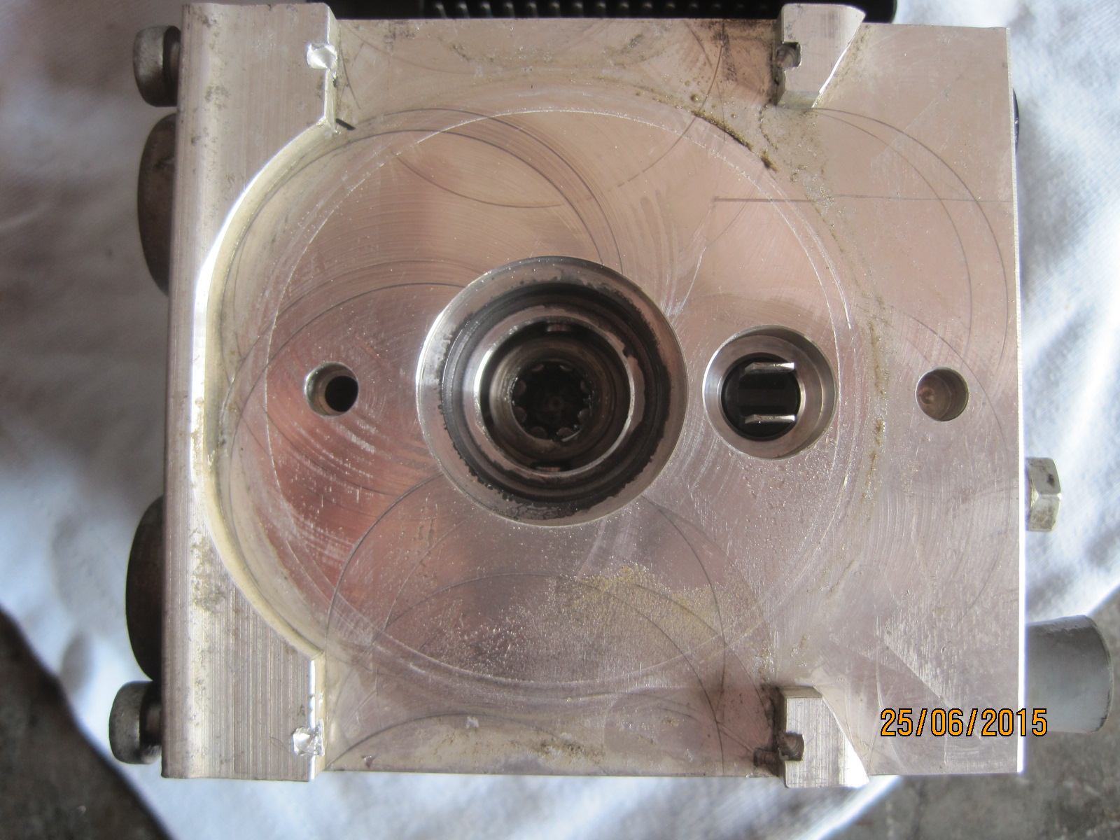

Erst mal feststellen von welchem ABS-System die Rede ist. In Frage kommen I-ABS G1 oder G2.
Das G2 ist am seitlichn zylindrischen Teil (Motor; Durchmesser etwa 85mm) zu erkennen.

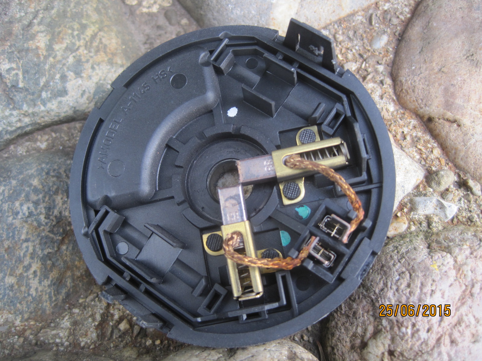

Da habe ich eines seziert um dem Fehler "Unterspannung" auf die Spur zu kommen.
1. Die ABS sind eigentlich nicht dafür konstruiert zerlegt zu werden.
2. Ich habe (noch) nicht herausgefunden wie die Funktionsweise realisiert wird. Die Welle des Motors endet antriebsseitig in einer schwimmend gelagerten Nadelbuchse und bringt diese sozusagen geringfügig zum "eieren".
3. Die Kohlen des (geöffneten) Motors sollen in MS Führungen gleiten. Das tun sie zumindest in diesem Fall nicht. Sie lassen sich zwar von Hand mit Gewalt bewegen ignorieren aber die Federchen die sie an den Kommutator drücken sollen.
ERGO: Der Motor wird nur vielleicht mit Strom versorgt und mag einfach nicht.
Diese Führungen sind mit dem Gehäusedeckel verschweisst, die Kohlen vorher eingesetzt. Man kann die Dinger nicht rausnehmen und z.B. mit feinem Schmirgel etwas "verschlanken".
Indiz: Wenn man mit einem Hammer ein bisschen auf den Deckel klopft, dann funktioniert es eine Zeit lang.

Aufgrund der Fehlerbeschreibung und der genannte Kosten in Zusammenhang mit der genannten EZ als weiteren Anhaltspunkt, würde ich mal auf ein G2 aus dem Modelljahr 2007 schliessen, weil bei 2008 und jünger habe ich noch nie von diesem Schaden gehört oder gelesen. BMW soll auch schon bei 7 Jahre alten Maschinen das Teil auf Kulanz ersetzt haben. Das werden die nicht ohne Grund machen.
Die Pumpe ist wohl eine Exzenterpumpe. Die Kohlebürsten lassen sich mit Silikonöl nachhaltig gleitend halten.
Das Klopfen auf den Motor mit einer Dachlatte und einem Hammer insbesondere während des Bootvorgangs bei Zündung an, hatte bei mir zwischen 2 Minuten und 3 Tage geholfen.
