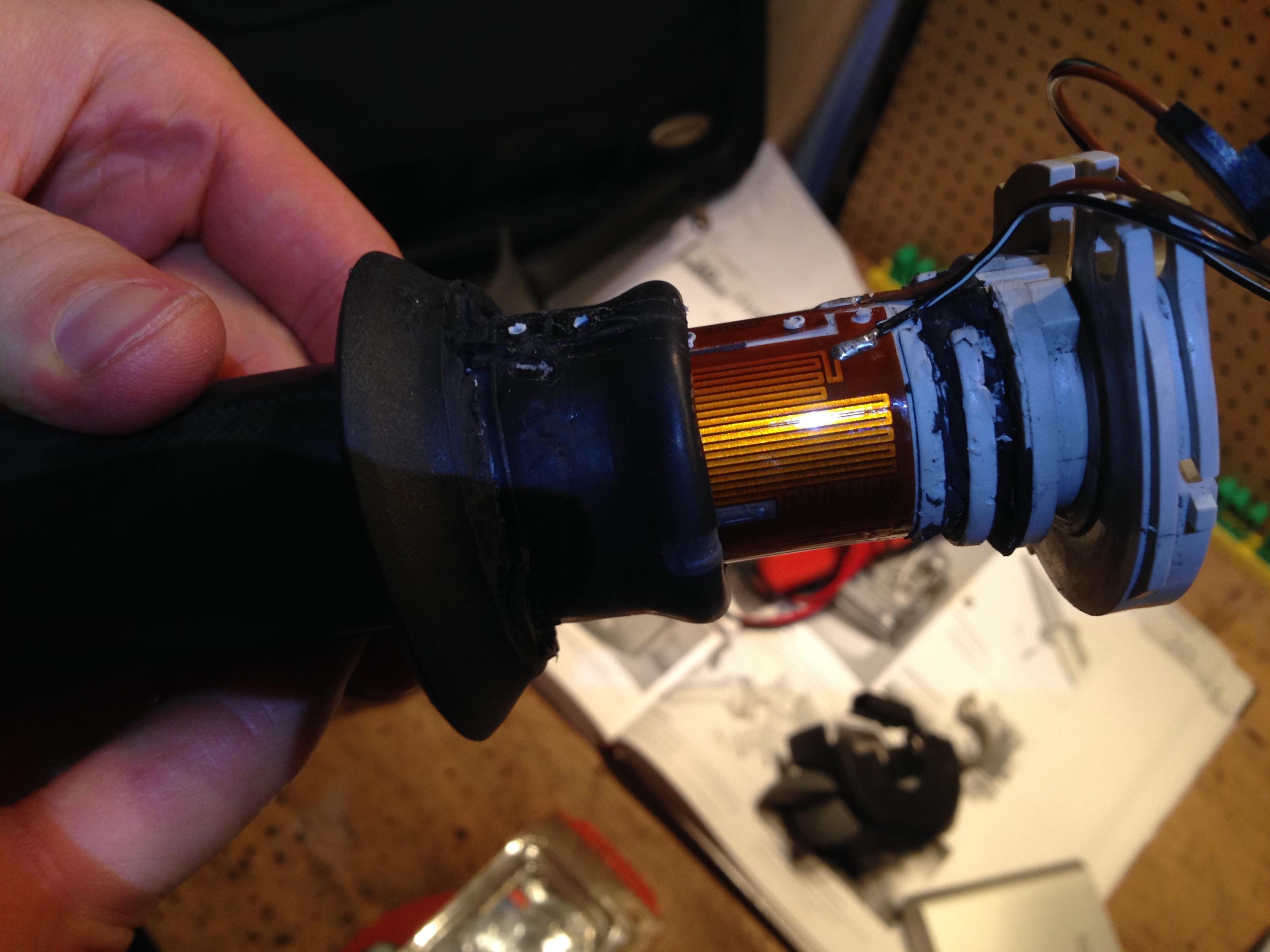

Schleswig-Holstein
R1200GS
K.A. ob es dir weiterhilft, bei meiner 1150 hatte ich das gleiche Problem und wollte mich als Bastler nicht damit abfinden, dass dieses Teil nach so kurzer Zeit irreparabel defekt ist. Bin der Sache auf den Grund gegangen und habe festgestellt, dass es eine "kalte Lötstelle" war. Das kuriose war, dass ich mit den Messspitzen Durchgang hatte, (Druck auf die Lötstelle) und im eingebauten Zustand keine Heizleistung. Da ich keine Zeit hatte weiterzusuchen, habe ich mir kurzerhand einen neuen besorgt. Ließ mir aber keine Ruhe, deshalb habe ich später ein wenig herumoperiert und siehe da, nach dem Nachlöten, funktionierte alles wieder perfekt. Aber Achtung, die Heizfolie ist sehr empfindlich.
Die Schwierigkeit ist, den verklebten Gummigriff zu lösen, habe mit dem Skalpell gearbeitet und den Griff wie ein Verhüterli nach hinten gerollt. Nachgelötet, Heißkleber drüber und voilà, die Fingerheizung war wieder in Ordnung.
Siehe Bild.
Larsi
Larsi
10.07.2007
32.897
Das Bild zeigt keinen 1150er Griff, das ist schon einer von der 12er.

Sorry, da hast du Recht, war mir nicht sicher, aber umso besser.

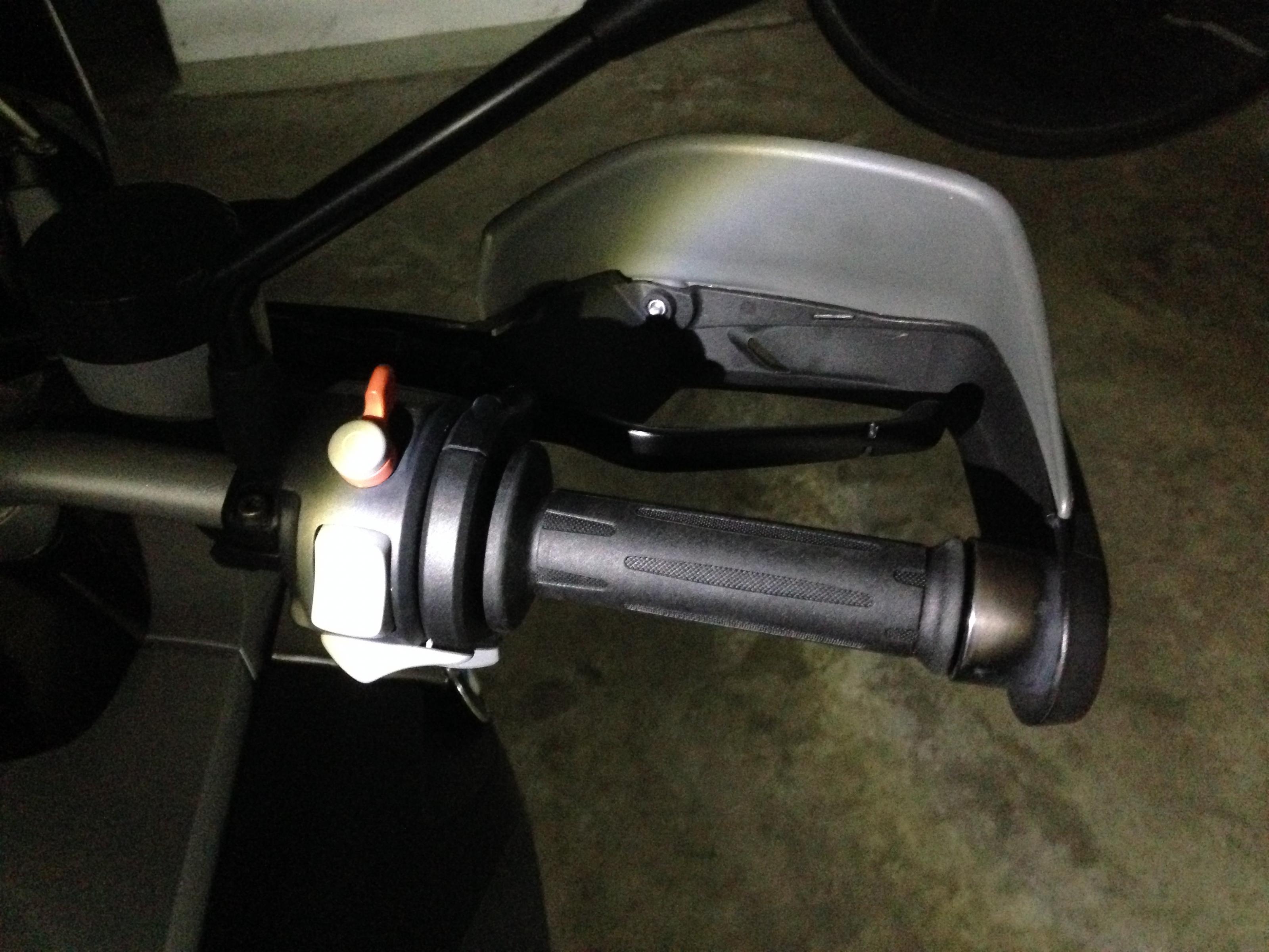

Okay, danke für die Hinweise. Anscheinend kann ich die Zentralelektrik erstmal außen vor lassen. Werde dann erstmal die Widerstände beider Griffe vergleichen und ggf. nachlöten oder neukaufen.
@maxquer: wie weit schränken die Überzieher die Heizwärme ein?
maxquer
maxquer
14.09.2011
9.892
31303 Burgdorf
r1200gs TÜ
Nicht spürbar. Das Aufheizen dauert wahrscheinlich etwas länger, aber schlußendlich muss die Wärmeleistung ja irgendwohin abgegeben werden.

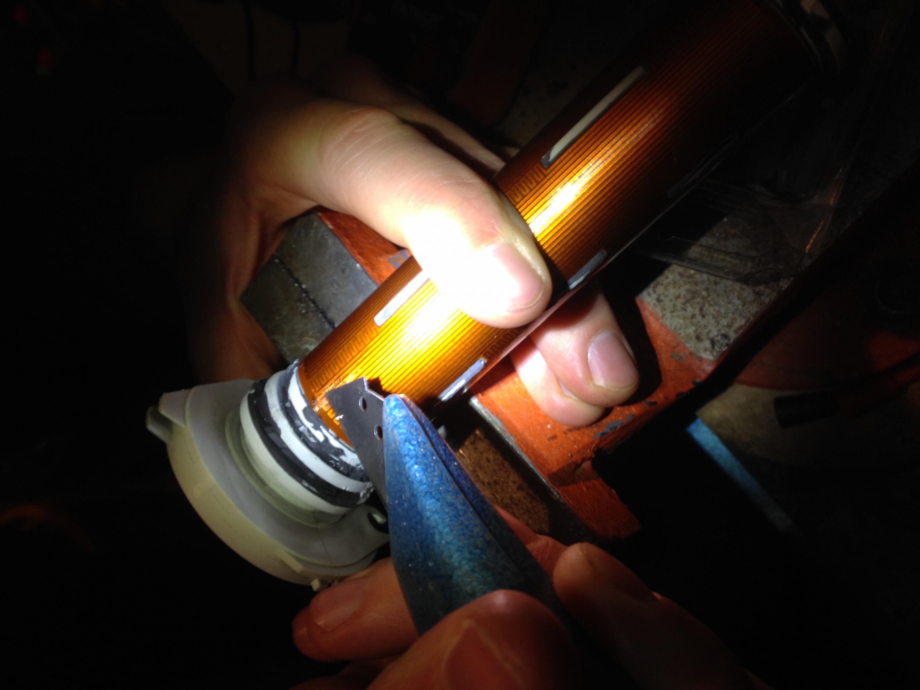

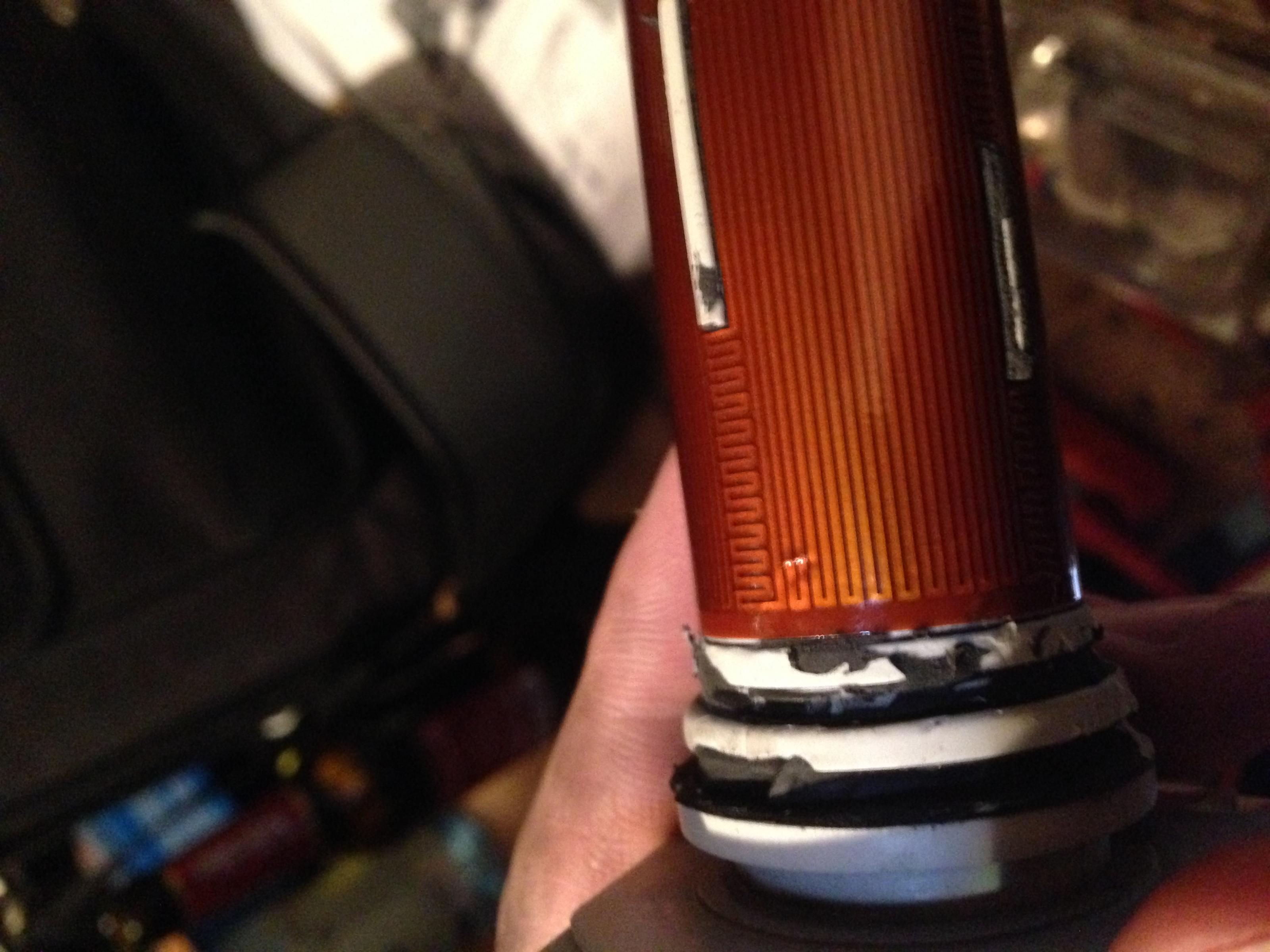

Hatte den Griff ab und das Griffgummi runtergezogen, dabei hat es sich aber zerlegt. Das Nachlöten der Kontakte brachte leider nichts.
Die Folie hatte ein Riss bekommen, leider kann man das auch nicht richtig löten, weil das Lot immer abperlt.

Jau, gab es beim Freundlichen für 104€.
hier noch ein paar Bilder von der Aktionimage.jpgimage.jpgimage.jpgimage.jpgimage.jpg
Mein Fazit: bei dem Griff würde ich es lassen und den an jemanden verkaufen der die Heizfunktion nicht braucht. Die Reparatur ist, wenn die Folie im Eimer ist, recht schwierig.
Schade, dass deine Aktion nicht von Erfolg gekrönt wurde. Hast du die Folie kaputt gemacht oder war das der Fehler. Wie du selbst bemerkt hast, die Folie kann man nicht löten.
Falls sich jemand an die Reparatur heranwagt, den Gummigriff nur soweit lösen, bis man an die Kontakte kommt und den Durchgang messen kann und dann gegebenenfalls Nachlöten.

Ja, ich habe versucht die Folie anzukratzen um sie dann überzulöten. Hat nicht funktioniert, weil das Lot wegperlt und ich anschließend die Folie ganz kaputt gemacht habe. :rolleyes:
