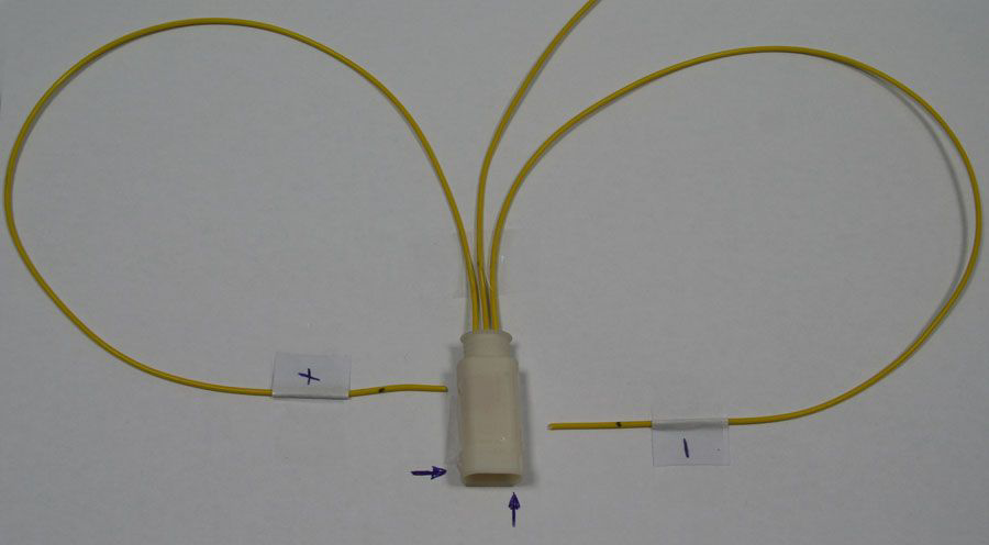

Hi Stephan, mach es Dir nicht so schwer. Wer bei einer gs den Ölstand prüfen kann und die Sitzbank ab……der kann auch das Navi verkabeln.
Unterhalb des Ölkühlers findest du einen Stecker. Fast genau mittig und mit nichts verbunden. Du kaufst dir ein sogenanntes Cartool Kabel (15€ beim Händler oder im Netz) und verbindet die offenen Enden des gekauften Kabels mit dem Kabel des Navis. Das Navi hat ein Kabel mit einer roten Kennzeichnung, das ist plus. Das Cartool Kabel wird mit der Zündung geschaltet. Also bei Zündung ein bekommt es Strom, bei Zündung aus bleibt es ca. 2 Minuten noch unter Strom und geht dann aus. Das solltest du schaffen, wenn nicht kann ich dir in Jülich das Kabel anschließen 😊. Im Frankfurter Raum sollte mit diesen Infos jeder Schrauber das können. Grüße Norbert
Hier ein Link zu dem Kabel, hoffentlich falle ich nicht wegen Werbeverdacht auf….
https://www.motorradzubehoer-hornig.de/i/900/496/2/anschlusskabel.jpg
