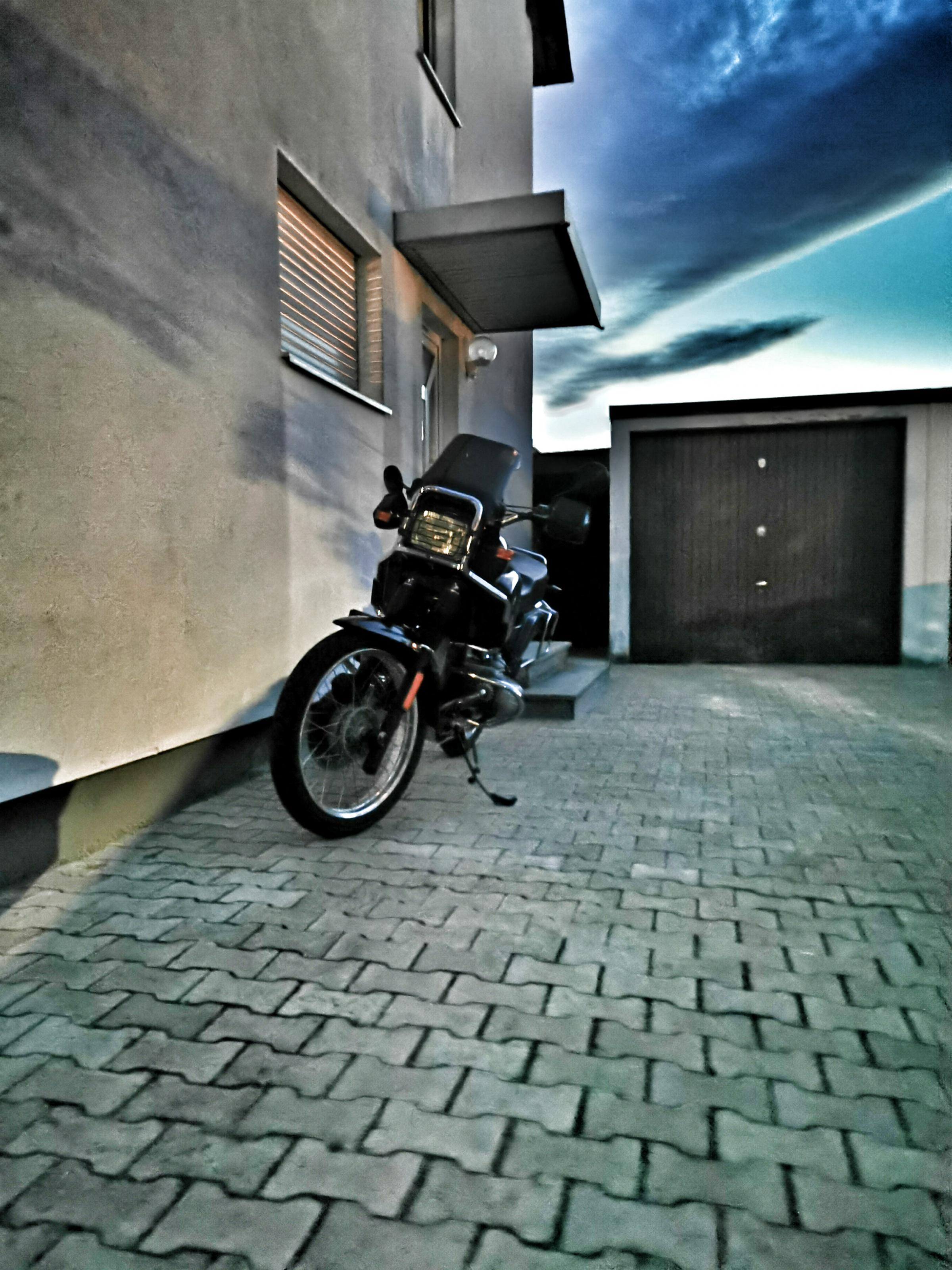

Vielen lieben Dank Leute, ich bin echt happy und habe eigentlich problemlos den Anlasser getauscht. Jetzt habe Schmerzen in der linken Schulter vom draufklopfen vor Stolz :-)
So ... da steht sie wieder abfahrbereit!
