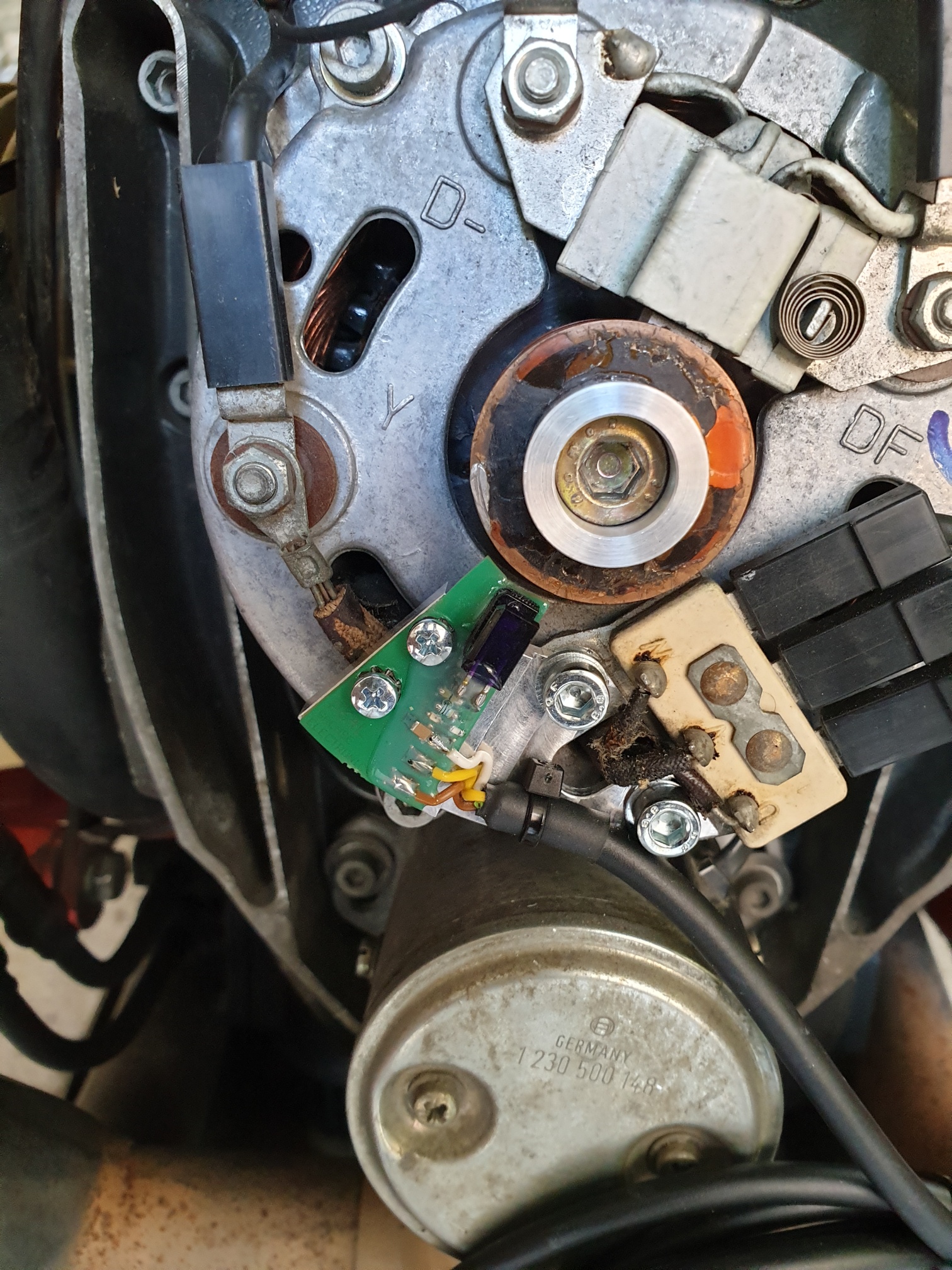

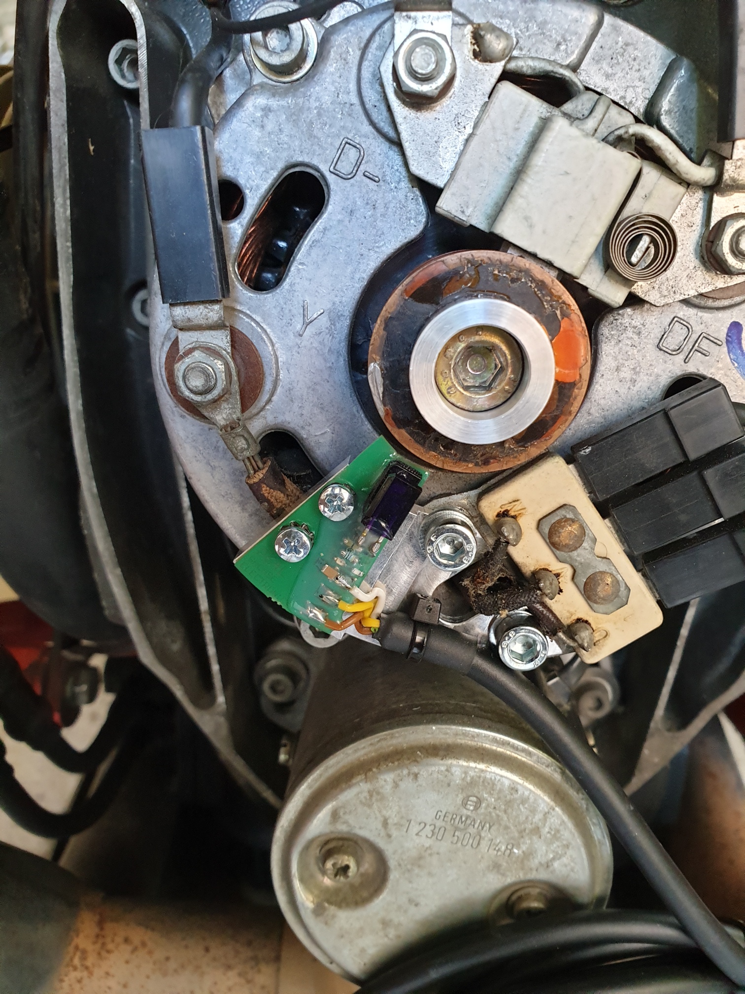

Bei meiner habe ich vor zwei Jahren die elektronische Zündung von rs-fahrzeugtechnik-berlin eingebaut. Läuft seitdem problemlos. Der Hallgeber wird abgestöpselt und kann im Notfall schnell reaktiviert werden. Mir ist bis jetzt im Freundeskreis aber kein Ausfall bekannt.

Hast du das selber gemacht?
Kannst du mal zusammen fassen was das alles beinhaltet?
Und was kost?
Die SH liegt mir auch nicht so.
Warum kann ich noch nicht sagen.
Gast60457
Das Teil kostet bei Rolf Srech 240 Euronen. Eine neue/andere Zündspule brauchst du nicht. Nachdem die Batterie abgeklemmt wurde, wird der Lima - Deckel abgenommen. Vom Rotor wird eine Befestigungsschraube abgenommen und eine Metallscheibe (s. Bild) aufgeschraubt. Dann noch die Platine (s. Bild) aufschrauben und mit der Kabelei vom Hallgeber verbinden. Am Rahmen unter dem Tank wird noch die Zündbox befestigt.
Die einzige Pfriemelei: Das Kabel für die Zündbox durch eine vorhandene Öffnung fädeln und ggf. (bei mir war es nicht nötig) im Bereich der montierten Scheibe etwas (!) Metall aus dem Lima - Deckel entfernen.
Ist in der Anleitung von rs-fahrzeugtechnik-berlin super beschrieben.
