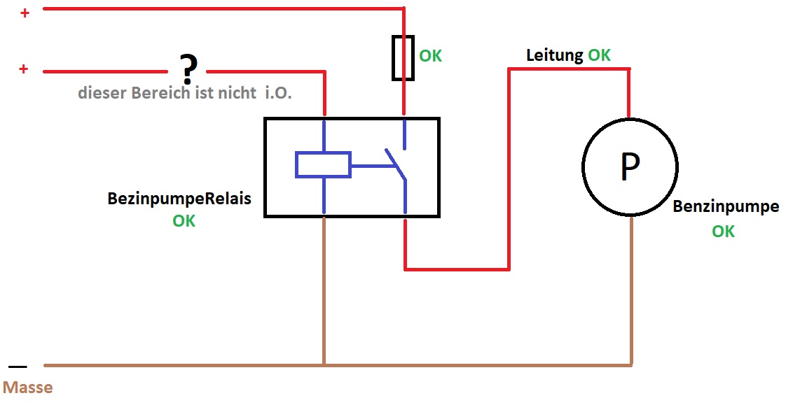

Den Stecker (Fuelpump und Füllstandgeber) rechte Seite habe ich bereits gefunden. Nach drehen des Zündschlüssels, ist dort aber kein Strom angekommen. So habe ich dort mit der alten Batterie Strom auf die Bezinpumpe gelegt, und die Bezinpumpe läuft. Sie läuft auch wenn ich die Kontakte am Fuelpump-Relais (im Sicherungskasten) überbrücke, wie bereits in Beitrag Nr.7 gefordert. Wie bereits geschrieben, habe ich auch schon das Fuelpump-Relais selbst durchgemessen und beschaltet. Das funktioniert auch. Die Fuelpump-Sicherung ist auch i.O.
Also muss der Fehler irgendwo zwischen der Fuelpump-Sicherung und dem Fuelpump-Relais sein. Problem für mich, das Kabel verschwindet im Kabelbaum unter dem Sicherungskasten und geht dann zu ..... ? (und über ...... zu ......?.....) Da solltet Ihr erfahrenen Monteure mir als absolutem Laien eben weiter helfen.

Sorry, war von mir falsch beschrieben. Jetzt beim drüber lesen merke ich, was da für Mist steht. Ich bitte um Entschuldigung dafür.
Es gibt den Stromkreislauf zur/für die Benzinpumpe, der ist i.O. Das BenzinpumpenRelais das die Benzinpumpe ein-/ausschaltet ist auch i.O. Die Benzinpumpe selber läuft auch.
Dann gibt es den Stromkreislauf der das BenzinpumpenRelais ansteuert. Der ist nicht OK und muss durchgemessen werden.
Noch ein Bild zum verdeutlichen

Hi Oli,
die Leitung in der du den Fehler vermutest, geht direkt zum Motronic Steuergerät. Glaube nicht, dass im Kabel der Hase im Pfeffer liegt.
Wenn diese Leitung durch wäre, geht garnix. Ich vermute den Fehler im Steuergerät selbst. Die Steckverbindung (Pins) muss sauber, trocken und ohne Grünspan sein.
Das Signal zum kurzanlauf der Pumpe und für den späteren Dauerlauf, kommt vom Steuergerät.
Warum es nach kurzer Standzeit geht und nach längerer Zeit nicht mehr, ist schwierig zu bewerten. Könnte ein Temperaturproblem im Steuergerät sein (kalte Lötstelle...).
Grüße Volker

Ok, dann messe ich noch die Kabel von/zum Steuergerät und prüfe die Steckkontakte.
Ich geh mal davon aus, das man am Steuergerät nichts selber machen kann. Weis hier jemand was der "Spaß" ungefähr kosten würde, das Steuergerät überprüfen, ggf. reparieren zu lassen?
