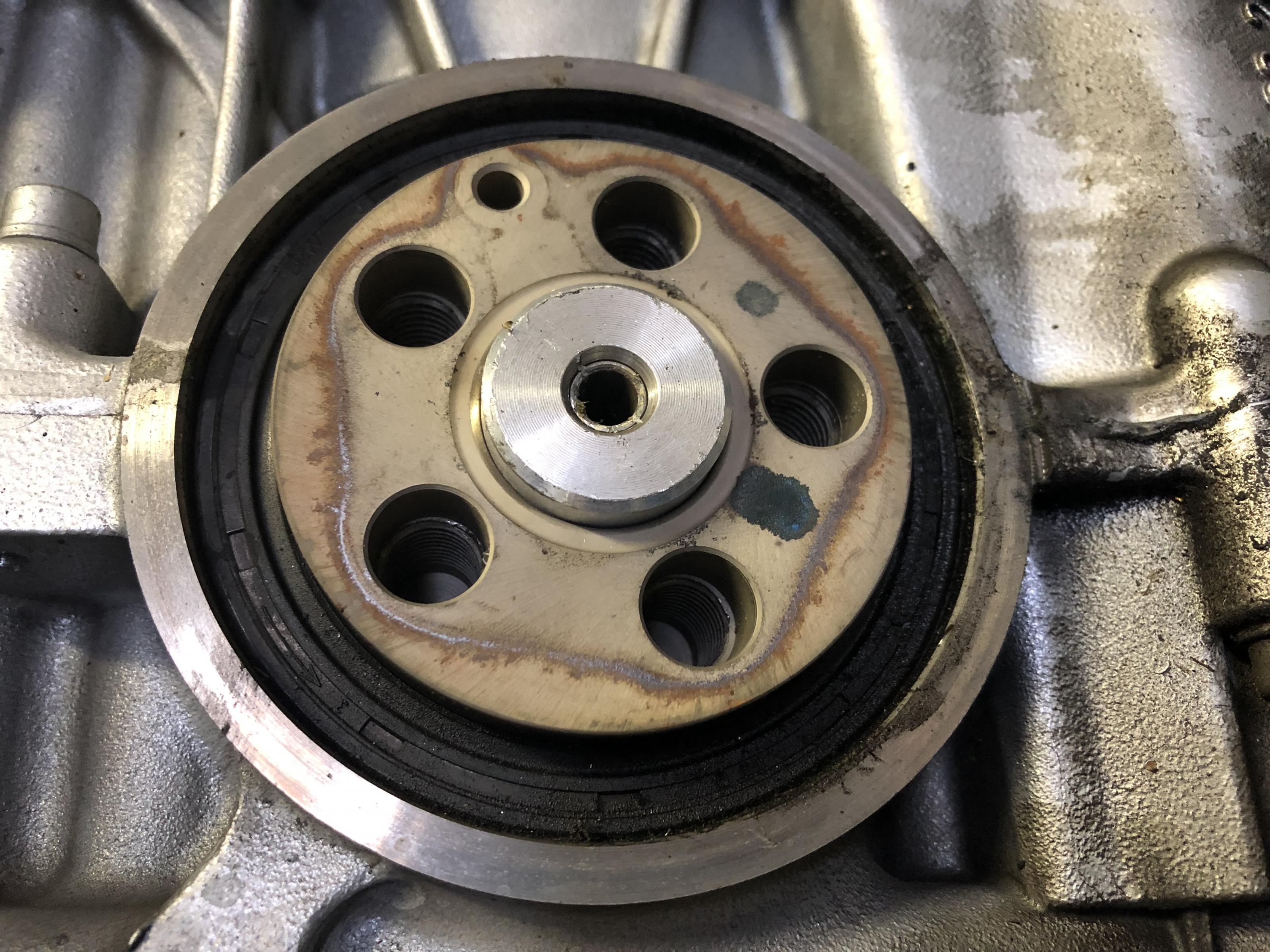

Update: Getriebe ist raus. Linker obere Führungsbuchse war angerostet. Somit das Abnehmen des Getriebes sehr mühsam.
Kupplung inkl. Druckplatte sieht sehr gut aus. Wellendichtring der AGW ist hinüber. Will noch das Kupplungsgehäuse abnehmen um zu sehen ob auch der Kurbelwellensimmering erneuert werden muss.
Frage: Müssen die M11 Schrauben vom Kuplungsgehäuse wirklich neu?
Bitte um Info. Thx, Joe

Frage an die Experten: Würdet ihr den Kurbelwellensimmring auch gleich tauschen? Bin eher für "never touch a running system" aber es ist ein ganz leichter Ölnebel zu spüren. AGW Simmering ist definitiv hinüber.
Bitte um eure Meinung.
Danke, Joe
PS: Bild bitte um 90 Grad nach rechts drehen:-)

@Joe:
um mir den Arbeitsaufwand und die anfallenden Kosten zu ersparen, würde ich Ihn auf jeden Fall erneuern.
Wichtig ist, das man diese Arbeit mit vernünftigem Montagewerkzeug durchführt.
