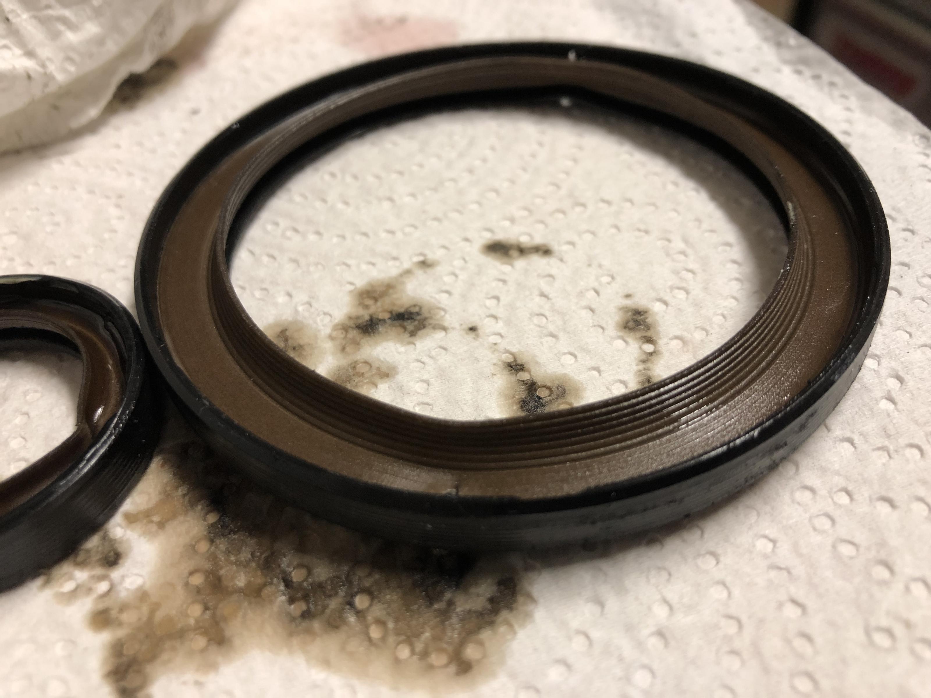

Update: Getriebe ist auf dem Rückweg vom Spezialisten aus Bonn. Heute den Wellendichtring der Kurbelwelle und AGW getauscht.
Irgendwie seltsam, dass hier keine Federringe in den Simmeringen verbaut waren.
LG Joe
PS: Mit orig. Einschlag Werkzeug ein Kinderspiel

Hoffentlich ohne die Dichtlippen zu schmieren, eingebaut. Ansonsten war die Arbeit für die Katz.

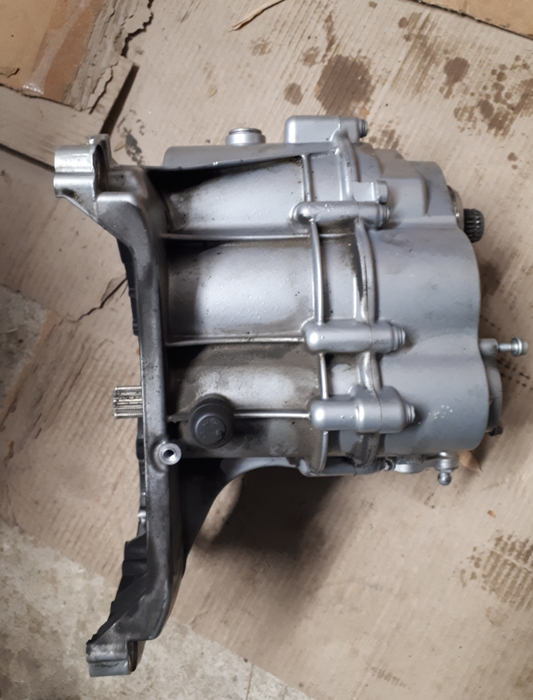

Update: Heute Lieferung aus Bonn bekommen:)
Kupplung, Getriebe, Starter eingebaut. Morgen folgt der Heckrahmen....

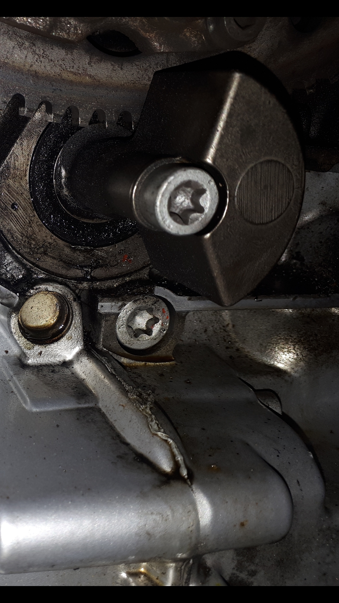

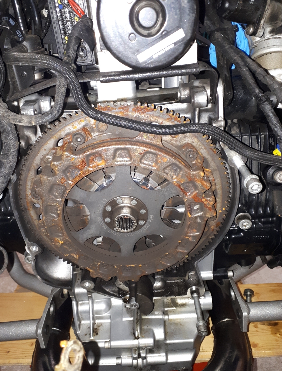

Hi Joe,
ich bin gespannt. Habe heute auch das Getriebe ausgebaut.
Wellendichtring der Ausgleichswelle ist schon sehr undicht nach 25.000km.
Gruß Stefan

Kann ich noch nicht sagen. Habe noch nicht ausgebaut.

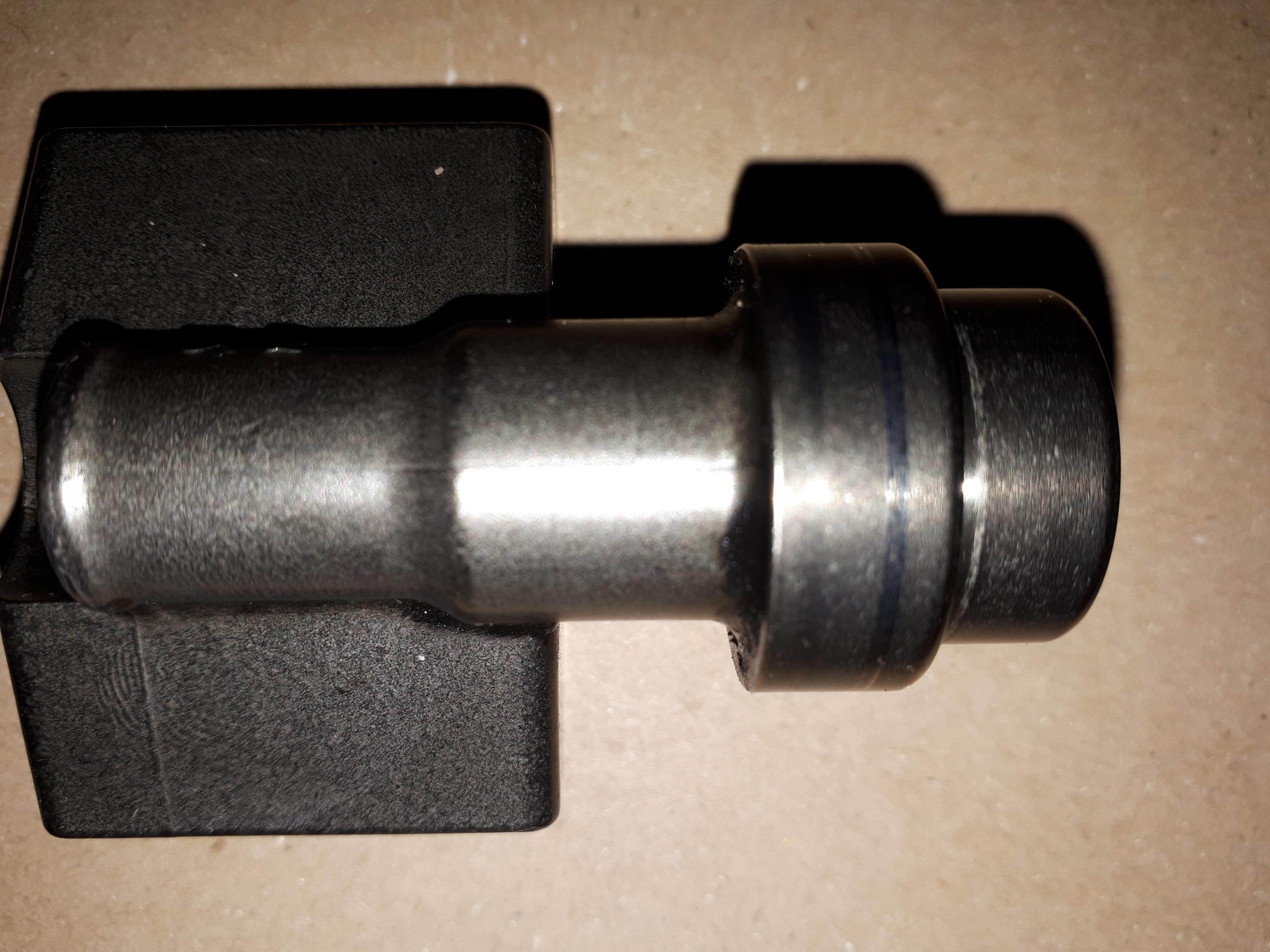

Wie sieht die Lauffläche vom Ausgleichsgewicht aus? Mein Freundlicher wollte mir das 80 EUR Ding einreden. Sind nur leichte Laufspuren vom Simmering zu sehen somit habe ich es gelassen.
Es sind leichte optische Laufspuren auf dem Ausgleichsgewicht. Fühlen kann man sie nicht. Also das wird wieder verbaut.

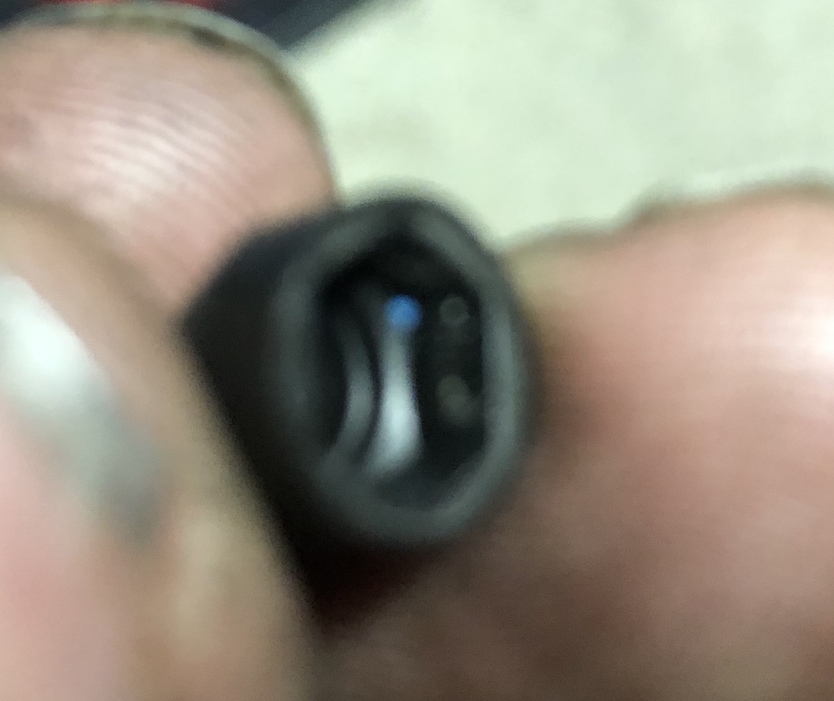

Heute nochmals 5 Stunden herumgetan (Rest der Verkabelung, Stoßdämpfer, Endantrieb mit Ölwechsel, Getriebeöl eingefüllt, Auspuff, Tank, Verkleidungsteile...)
Resümee: Auf den ersten kurzen Drücker angesprungen!!! Leichtes Tackern kam nach der Warmlaufphase wieder. Kein Vergleich zu vorher aber ganz weg ist es nicht-außer man zieht die Kupplung. Jedenfalls habe ich jetzt die Garantie, dass das Getriebe wieder passt und die undichten Wellendichtringe getauscht sind. Vielen Dank nochmals an "derbonner" für das professionelle Service!
Quizfrage:
Wo gehört diese SW 6mm Mutternabdeckung hin?
R
rabanser81
02.10.2008
204
Dietingen
1200 Bandit 96 R 1200 GS MÜ 09
Auf die Hutmutter zum die Scheibe verstellen.
