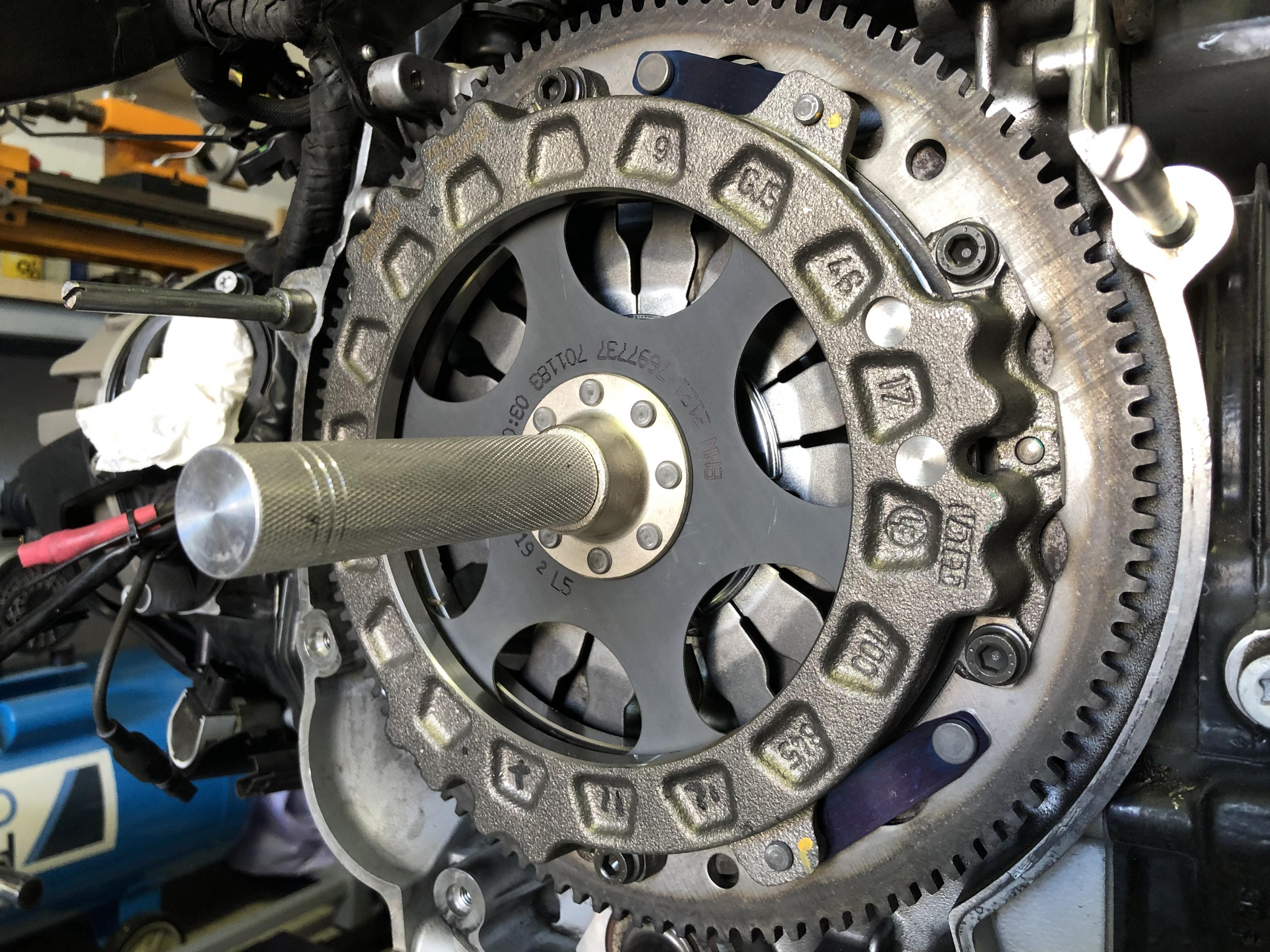

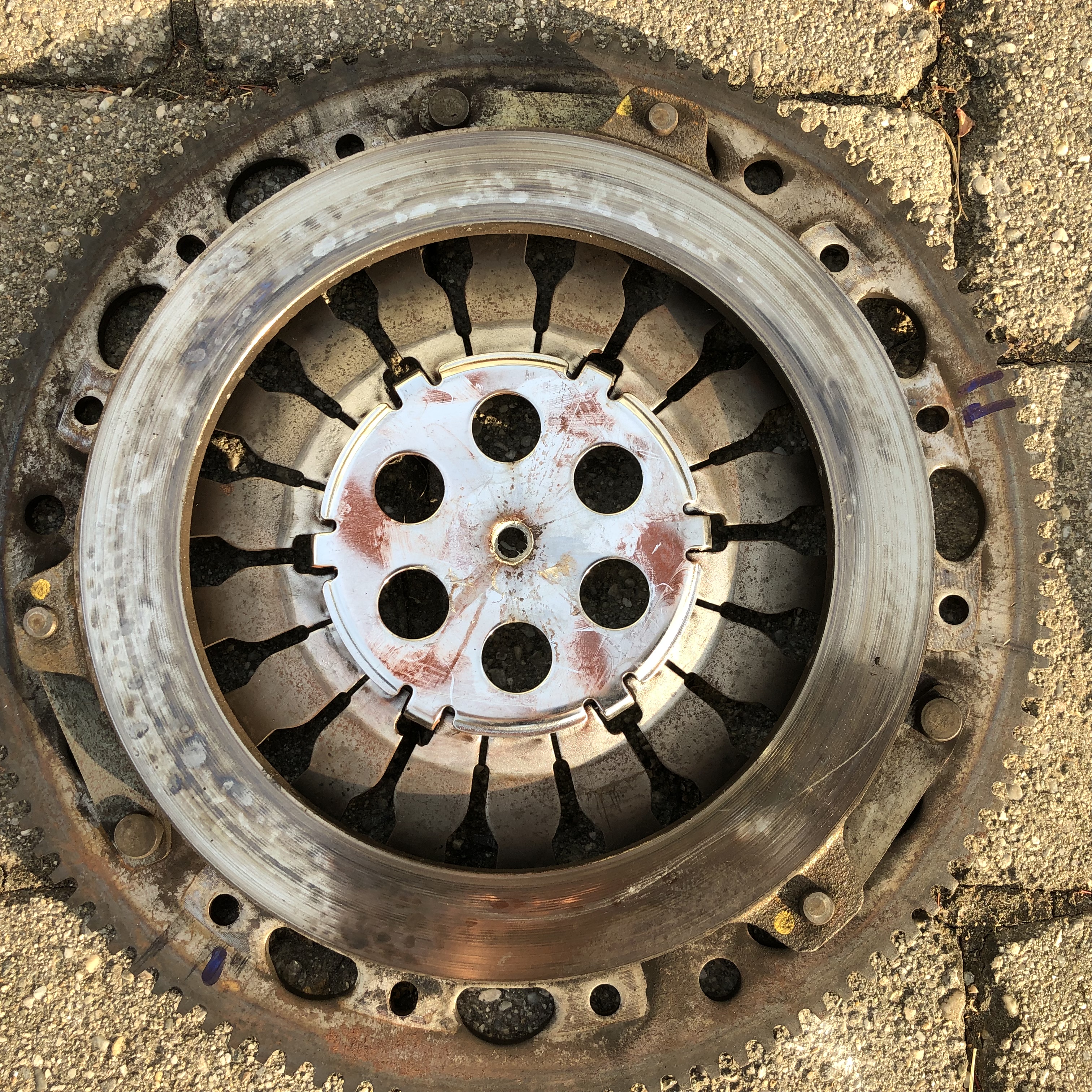

Nachtrag: Filz heute in Öl getränkt. Leider keine Besserung. Habe nochmals das Getriebe ausgebaut. Kann rein optisch nichts auffälliges sehen. Bilder folgen.

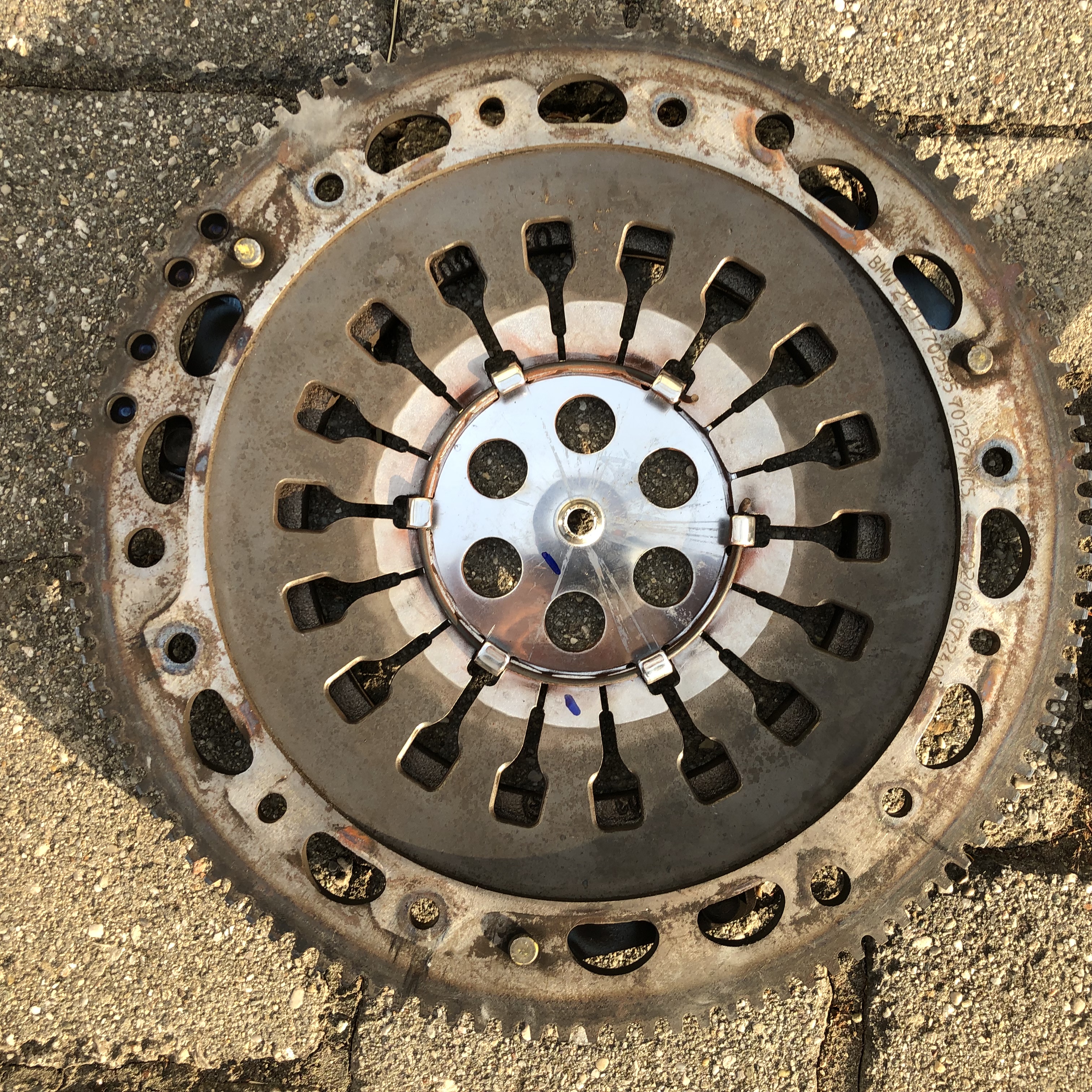

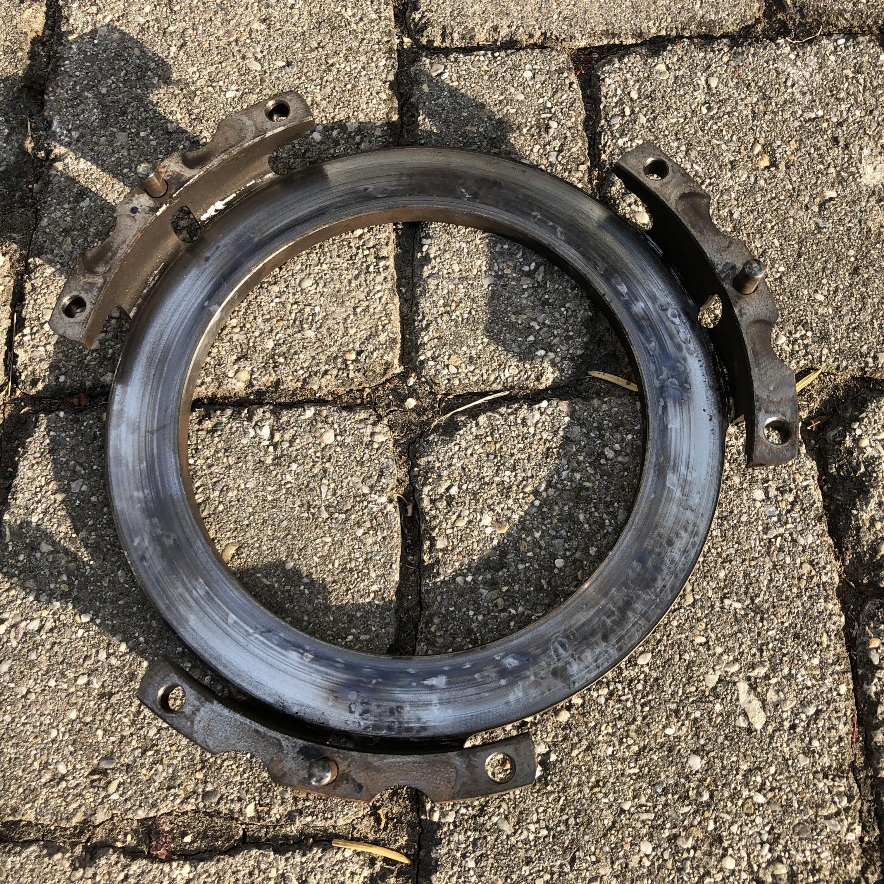

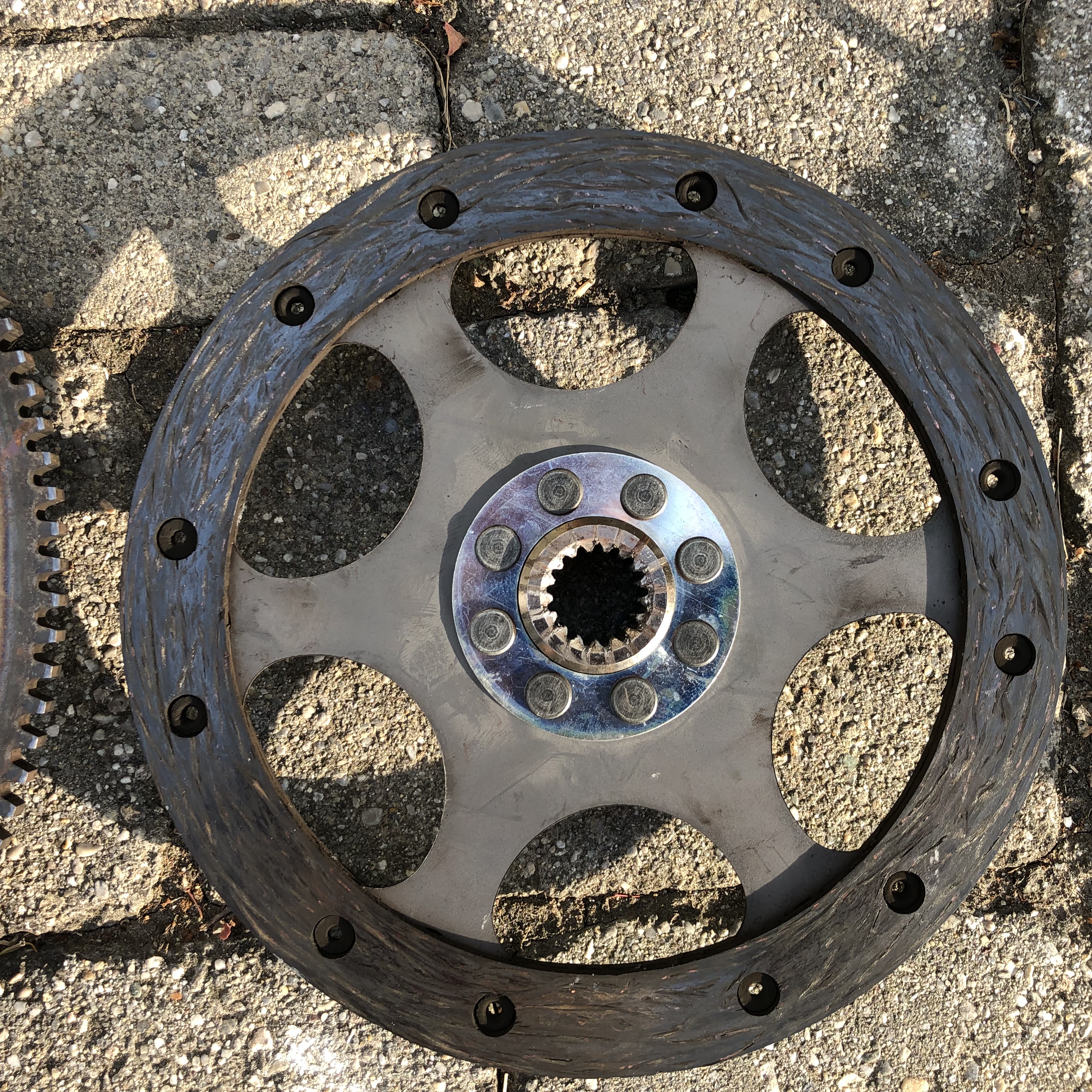

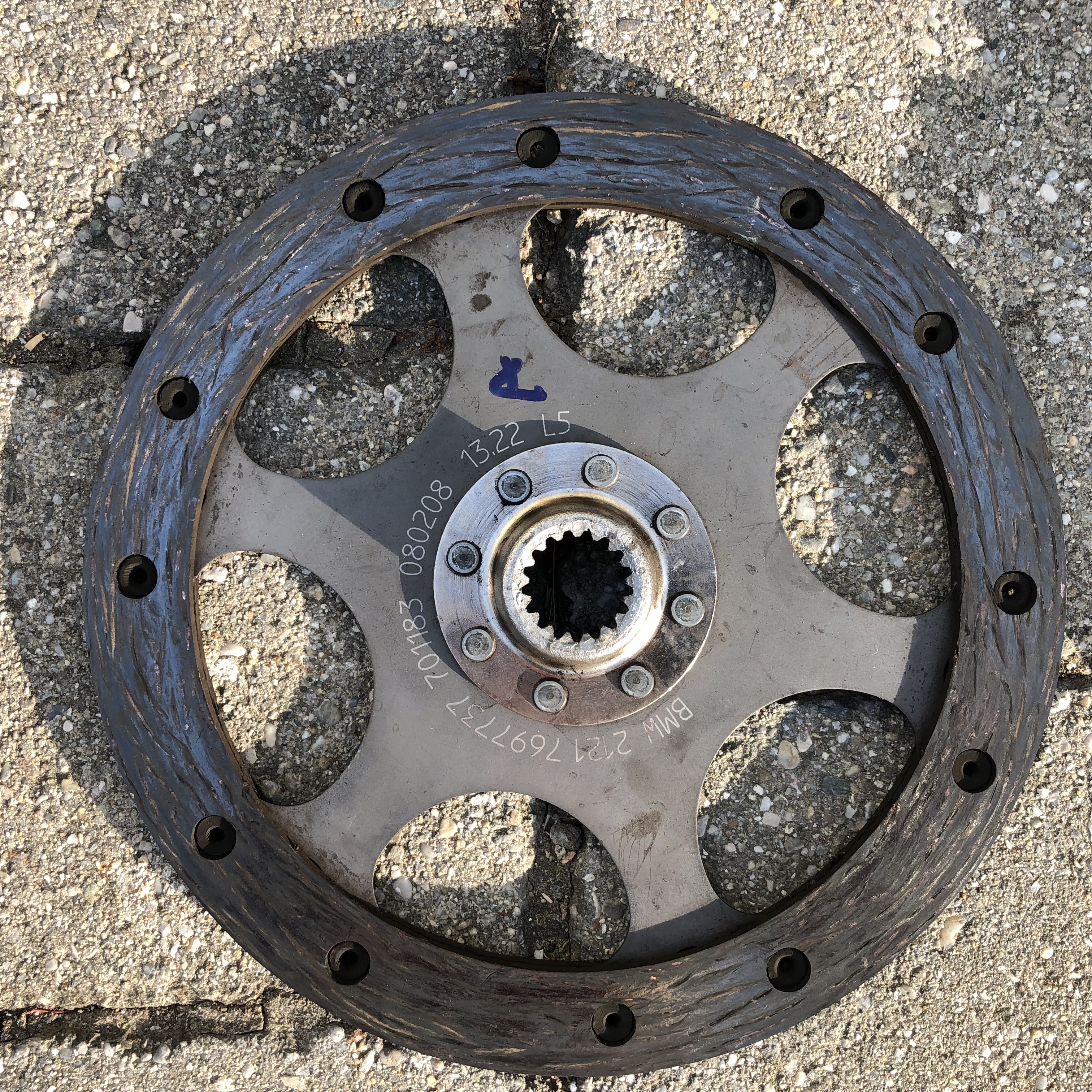

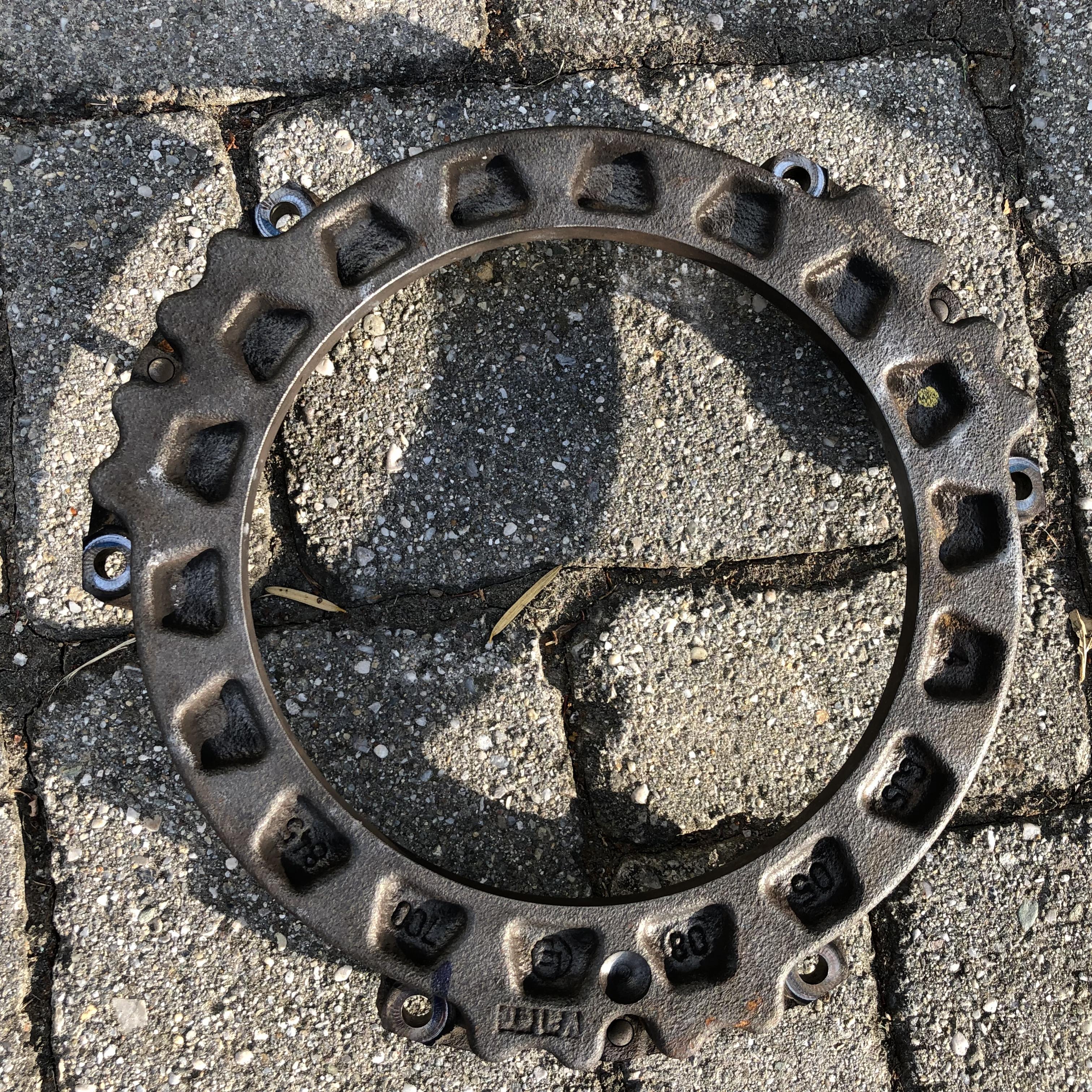

Für meine Begriffe ist sowohl die Druckplatte als auch die Schwungmasse fertig. Es sieht sich aus als wäre das alles nicht mehr so ganz Plan. Ich für meinen Teil würde komplett wechseln.

Heute alles neu gekauft. An WoE erfolgt der Einbau.
