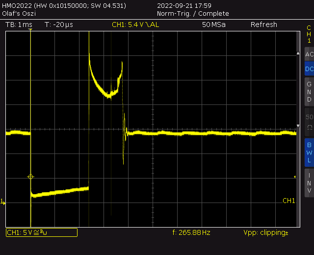

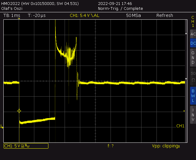

So, gerade hab ich die die Nebenzuendspulen ausgebaut und vermessen. Hier mal ein paar
Daten falls das jemanden interessiert oder er vergleichen moechte.
Spule: jeweils original BMW
Primaerwiderstand: beide Spulen 0.84R. (Kabelwiderstand rausgenullt)
Sekundaerwiderstand: links 7.70kR, rechts 7.85kR (gemessen ueber Strom an 24V wegen Diode)
In den Steckern gibt es drei Kontakte, 1 2 und 3. Die sind dort auch so beschriftet. Dabei ist 1 noch
mit einer Nut am Stecker gekennzeichnet. 1 und 3 ist die Primaerspule. Im Betrieb liegt 3 an 12V und 1 wird fuer einen Zuendimpuls nach GND gezogen. Will man die Spulen testweise auf dem Labortisch in Betrieb nehmen so darf man 1 und 3 nicht vertauschen weil man sonst die Diode in der Zuendspule zerstoert! Pin2 ist dann die GND Seite der Sekundaerspule.
Hier mal ein Oszibild von Pin1 der linken Nebenzuendspule:
Und hier von der rechten:
Leider zeigte der Motor natuerlich das Fehlerbild nicht wenn man danach sucht.:poop:
Er lief lediglich etwas rauh und hat sich gelegentlich mal leicht geschuettel, aber kein
Vergleich zu gestern.:cry:
Ich bin geneigt eher die linke Zuendspule fuer problematisch zu halten weil sie ab und
an Einbrueche auf dem oberen Spannungsbogen (siehe Bild) zeigt und auch ihr Widerstand leicht geringer ist. Auch wenn die Bilder natuerlich die Primaerspannung zeigen so sollte die ein skaliertes Abbild der Hochspannung sein. Aber man kann da auch schnell was reininterpretieren.
Ich kuck morgen aber noch die beiden Hauptzuendspulen an!
Interessant finde ich das die Spulen nicht dieses typische Klingeln von 100-200V von normalen Zuendanlagen zeigen. Das Steuergeraet begrenzt wohl auf 30V und schaltet sehr hart und direkt. Es gibt also wohl nicht den klassischen Kondensator um die Energie zu schaukeln. Auch ist die Ladezeit unabhaengig von der Drehzahl immer knapp 3ms. Haette gedacht das die da etwas mehr zaubern.
Olaf
