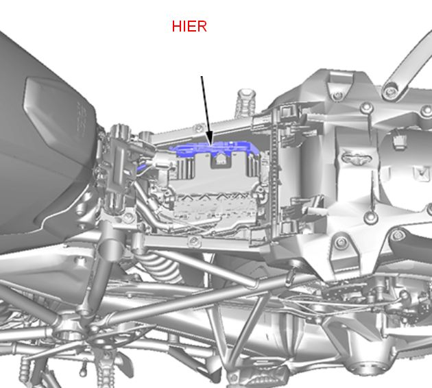

Die K50 hat nur EINE Sicherung. Und die sitzt unter der Sitzbank und hat 50A
Yes! und die war durch. Der BMW Meister sagt, er hat das bislang nur 2 Mal gehabt. An einer S1000XR und an meiner. Beide Male NICHTS zu finden....
Es gibt DREI Schmelzsicherungen. Die beiden anderen sitzen im Gehäuse vor der 50A Sicherung.
Die 50A Sicherung befindet sich zwischen Regler und Batterie, man sollte den Regler prüfen, wenn diese Schmelzsicherung durchgebrannt ist.
