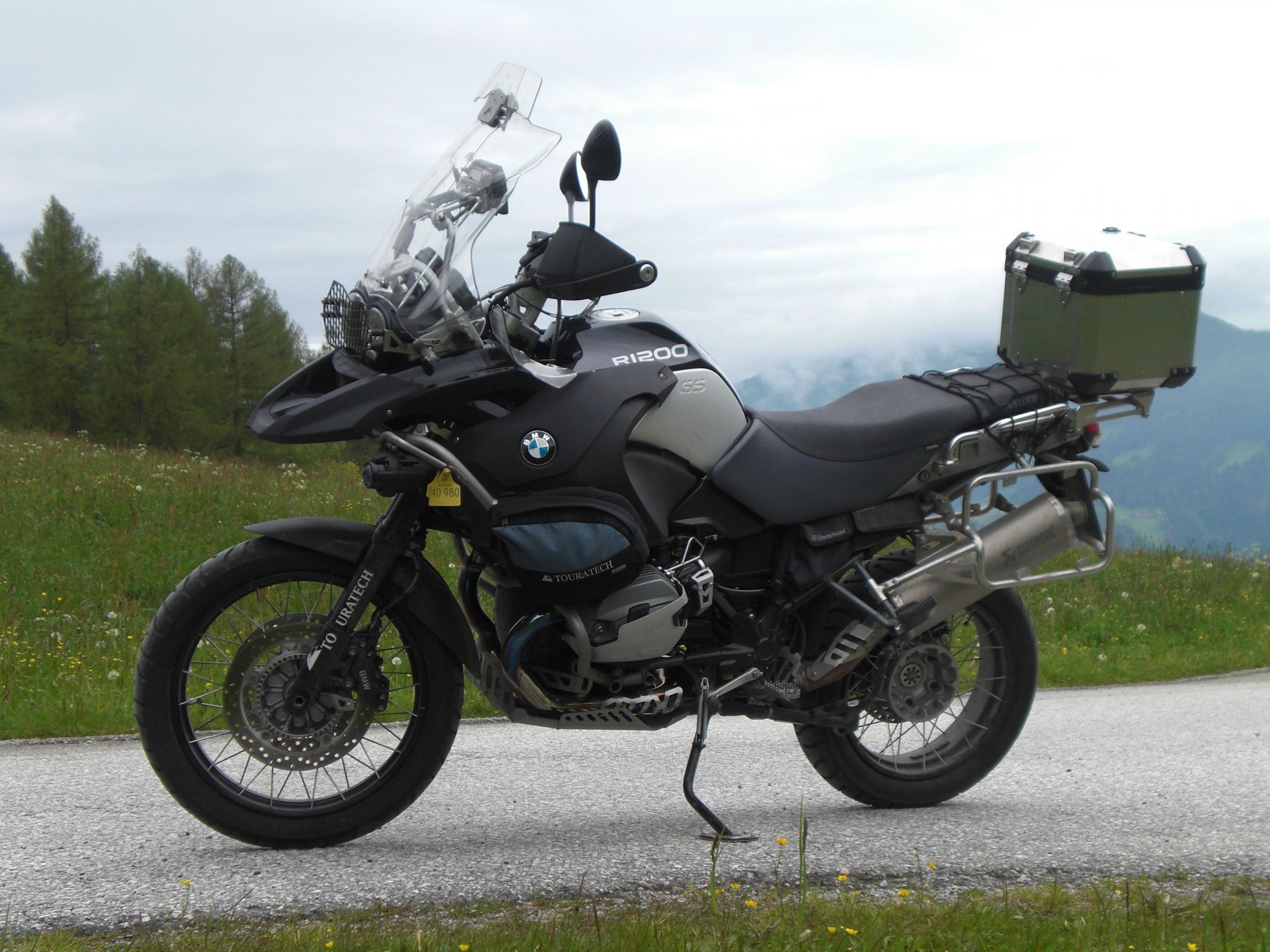

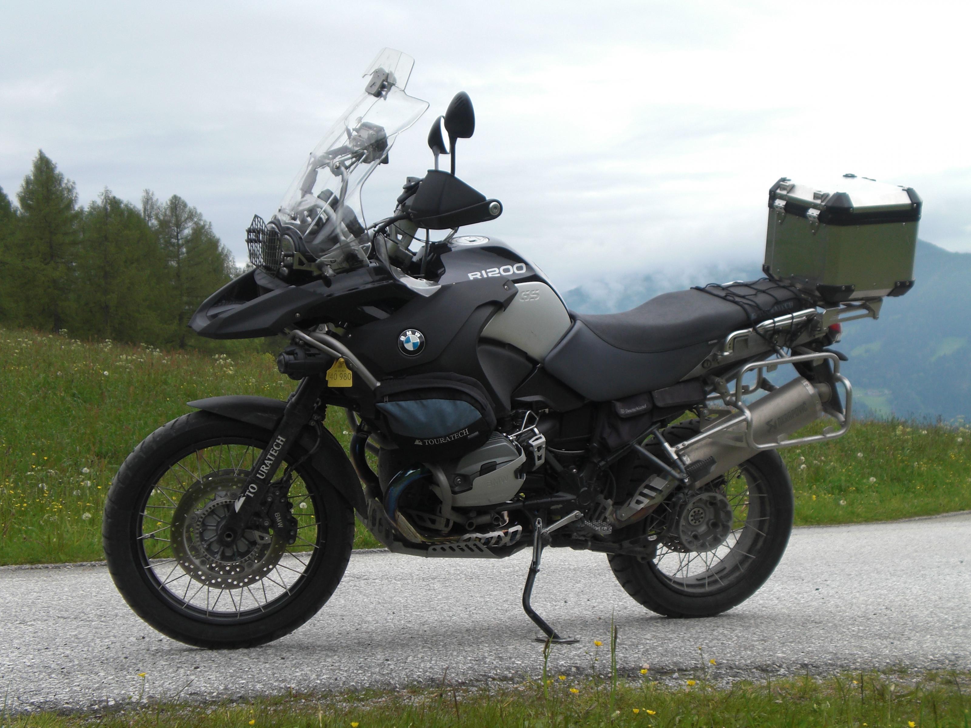

Hey Berti,
der Akra rundet den serienmäßigen Sound ab. Mit der Serientröte klingt die Q zweitweise / drehzahlabhängig etwas aufdringlich und dröhnend - so sagte es mir ein Freund bei der ersten gemeinsamen Ausfahrt. Nun ist der Sound "rund", die Q schaut noch schöner aus, die BMW Koffer können problemlos genutzt werden und es gibt weiterhin die BMW Werksgarantie - einen original BMW Akra mit gelasertem Logo vorausgesetzt, nicht so wie der auf dem Bild deinem Posting.
Laut Aussage meines :) fahre ich die einzige "TÜ" mit Akra im gesamten Kundenstamm ... scheint wohl kein Einzelfall zu sein ... mir ist es recht so, da erkenne ich sie gleich immer :cool: :D
VG Martin

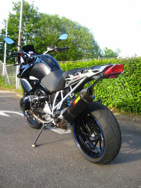

moin ,
meine GS sah so aus , und da gab es nie Probleme mit der Garantie ;)

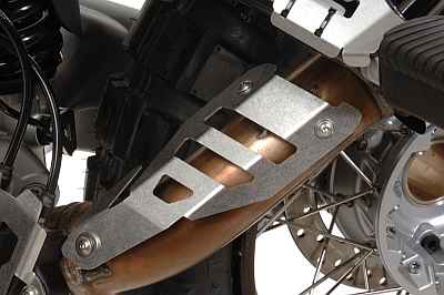

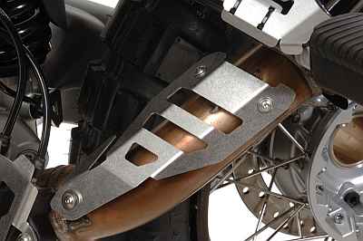

Außerdem hast du gesagt, der Anbau wäre unproblematisch. Wird das Hitzeschutzblech übernommen? Wie ist das mit der Auspuffklappe? Brauche ich zum Wechsel nur die Schelle hinter (bzw. vor) der Auspuffklappe öffnen oder muss ich die Klappe selbst abschrauben, um den Akra anzubauen?
Würde mich freuen, wenn du mir weiterhelfen könntest.
Gruß,
Matthias
Bajaman
Bajaman
08.04.2008
4.400

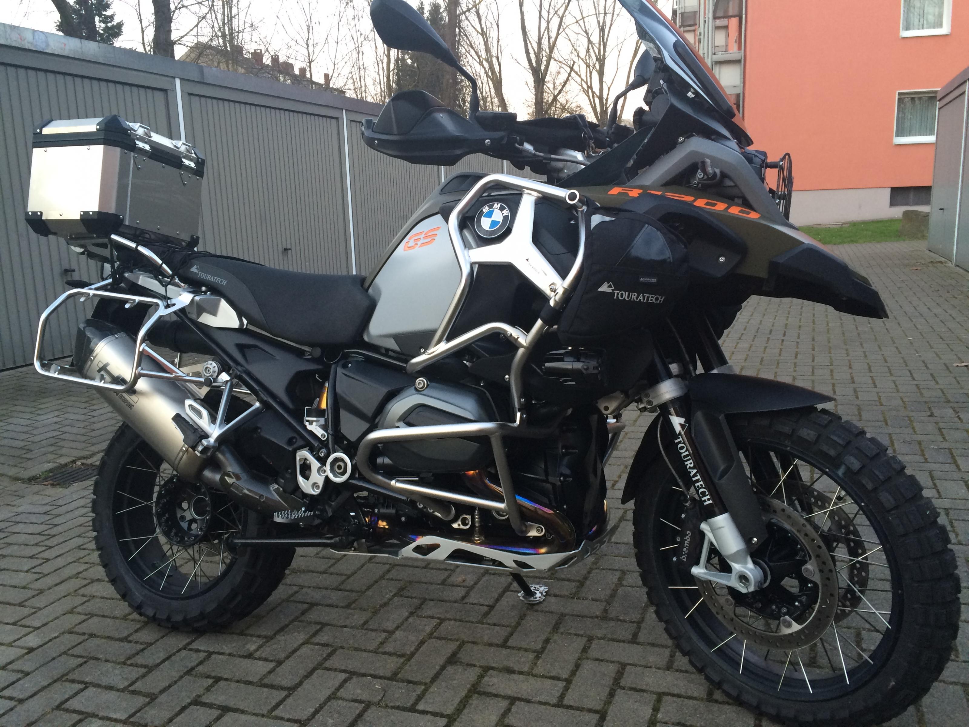

Hey Matthias,
zu Deiner Frage:
Ja ich würde es genau wieder so machen und den originalen BMW Akra gegen den originalen ESD ersetzen.
Die Montage ist denkbar einfach. Nach der Auspuffkappe die Schelle lösen und den ESD am Rahmen abschrauben ... Hitzeschutzblende umbauen und wieder ran das Ding ... ggf. die Hitzeschutzblende im angebauten zustand abschrauben, dann muss keiner den Auspuff beim lösen der Schrauben festhalten ...
Habe allerdings nicht die originale BMW Hitzeschutzblende um montiert sondern die Hitzeschutzblende von Touratech ... schaut für mich einfach schöner aus und ist sogar noch 40 Gram leichter ... so steht es in der TT-Beschreibung ... mir war das Gewicht egal, mir ging es um die Optik.
An meiner alten TÜ GSA hatte ich noch während der Einfahrphase einen Kolbenkipper. Ab der Kurbelwelle wurde alles komplett erneuert - beide Pleuel, Kolben, Laufbuchsen / Zylinder, Köpfe usw. ... alles was halt ab der Kurbelwelle kommt.
Gab keinerlei Probleme bei BMW, alles easy gelaufen und danach gab es auch keinerlei Probleme mit dem Motor.
vielleicht kennst Du sogar meine "Ex" ... die ist nach Lünen gegangen und schon sehr auffällig gewesen ... war so ziemlich alles von Touratech verbaut was es im Katalog gab ... war und ist hoffentlich eine sehr schöne Maschine ...
Habe jetzt eine GSA LC und die "muss das gleiche durchmachen" wie meine triple black GSA TÜ ... Akra und wieder einiges an Touratech ... denke es gibt schlimmere Laster ;-)))
Hab gesehen, Du fährst eine triple black GS ... wie schaut´s denn aus, bist Du in Worbis im Juli beim Treffen dabei? wäre doch eine feine Sache, noch gibt es ein paar Zimmer ... Infos zum Treffen stehen in dem Link meiner Signatur.
