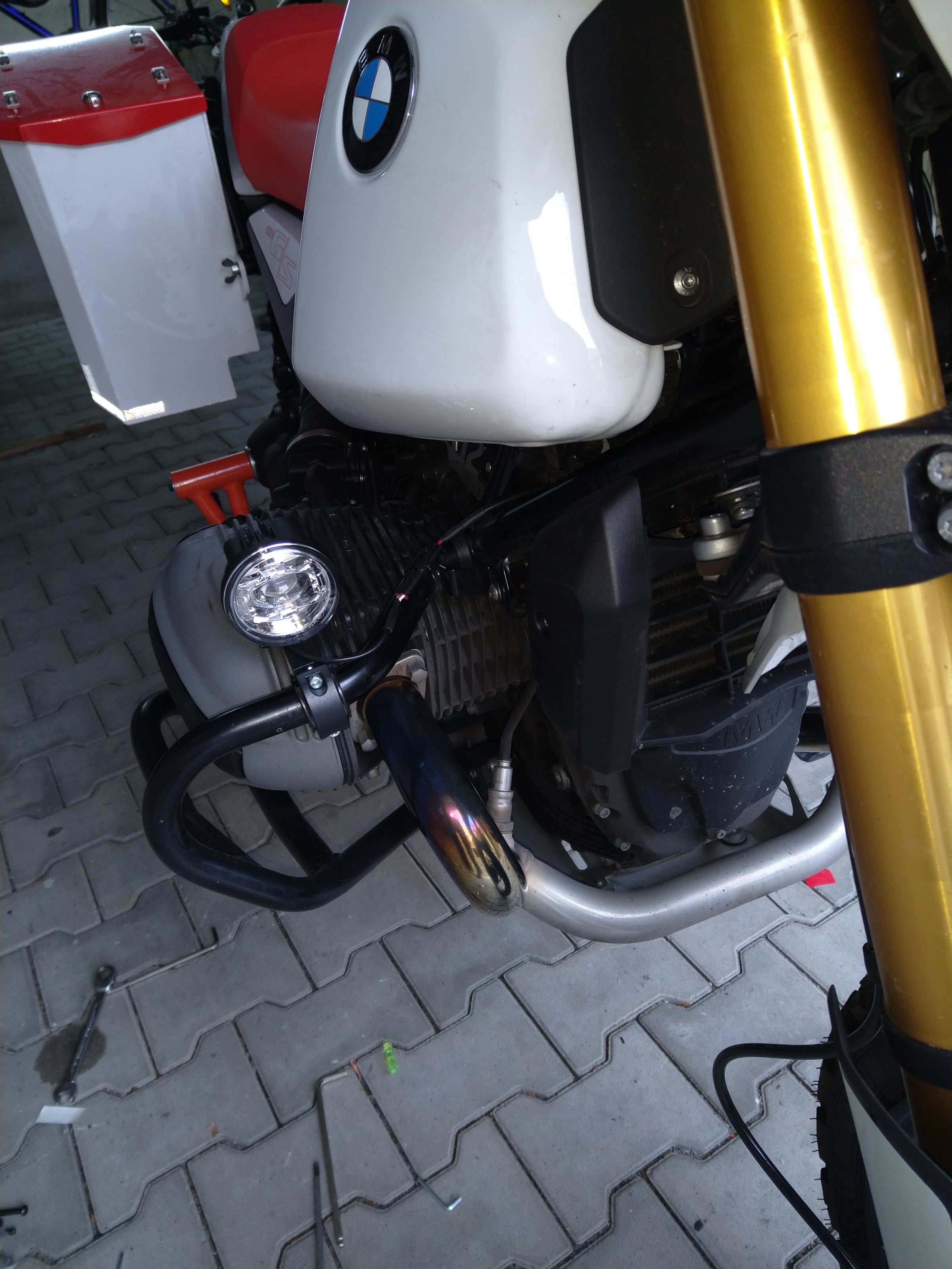

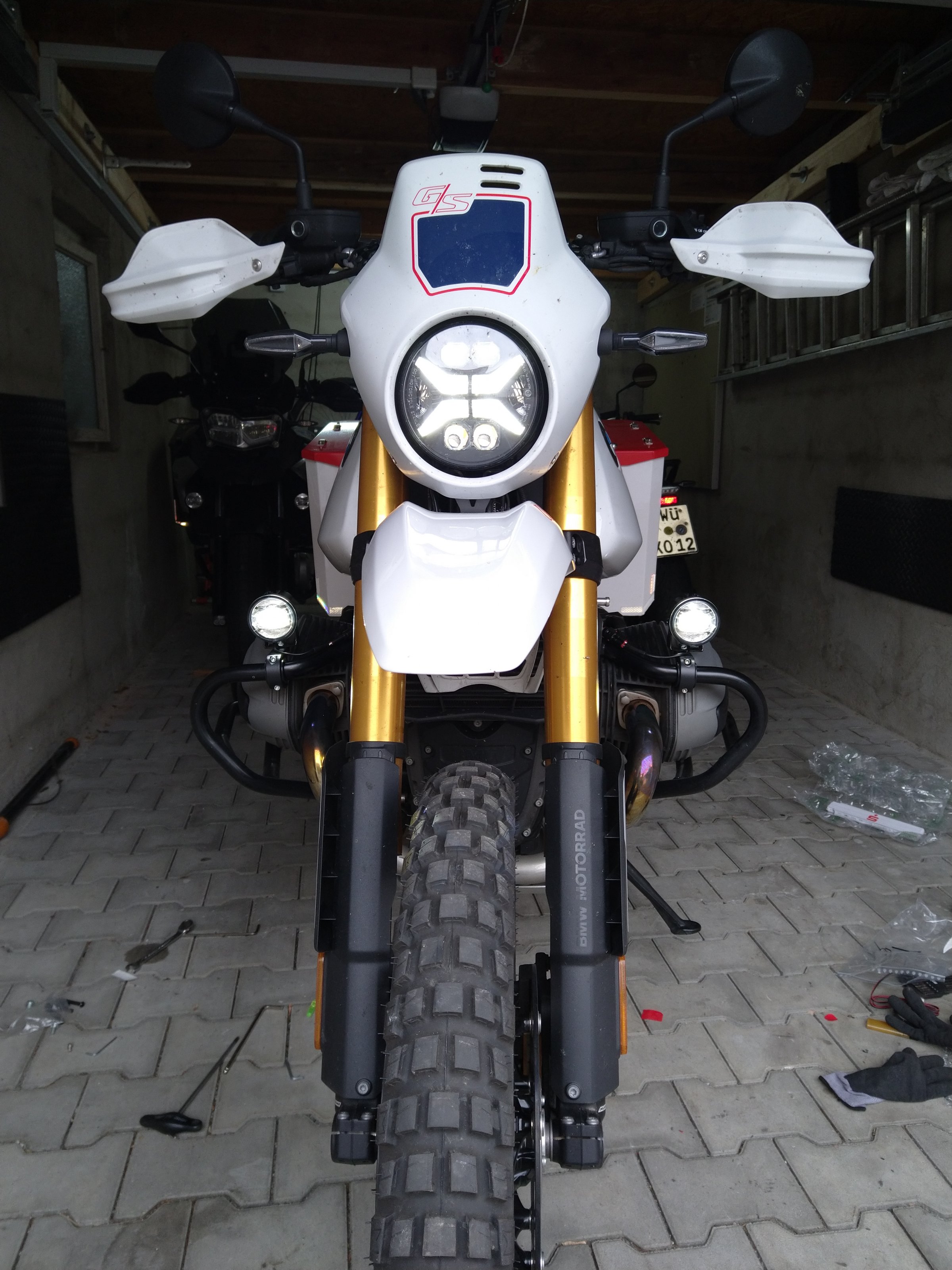

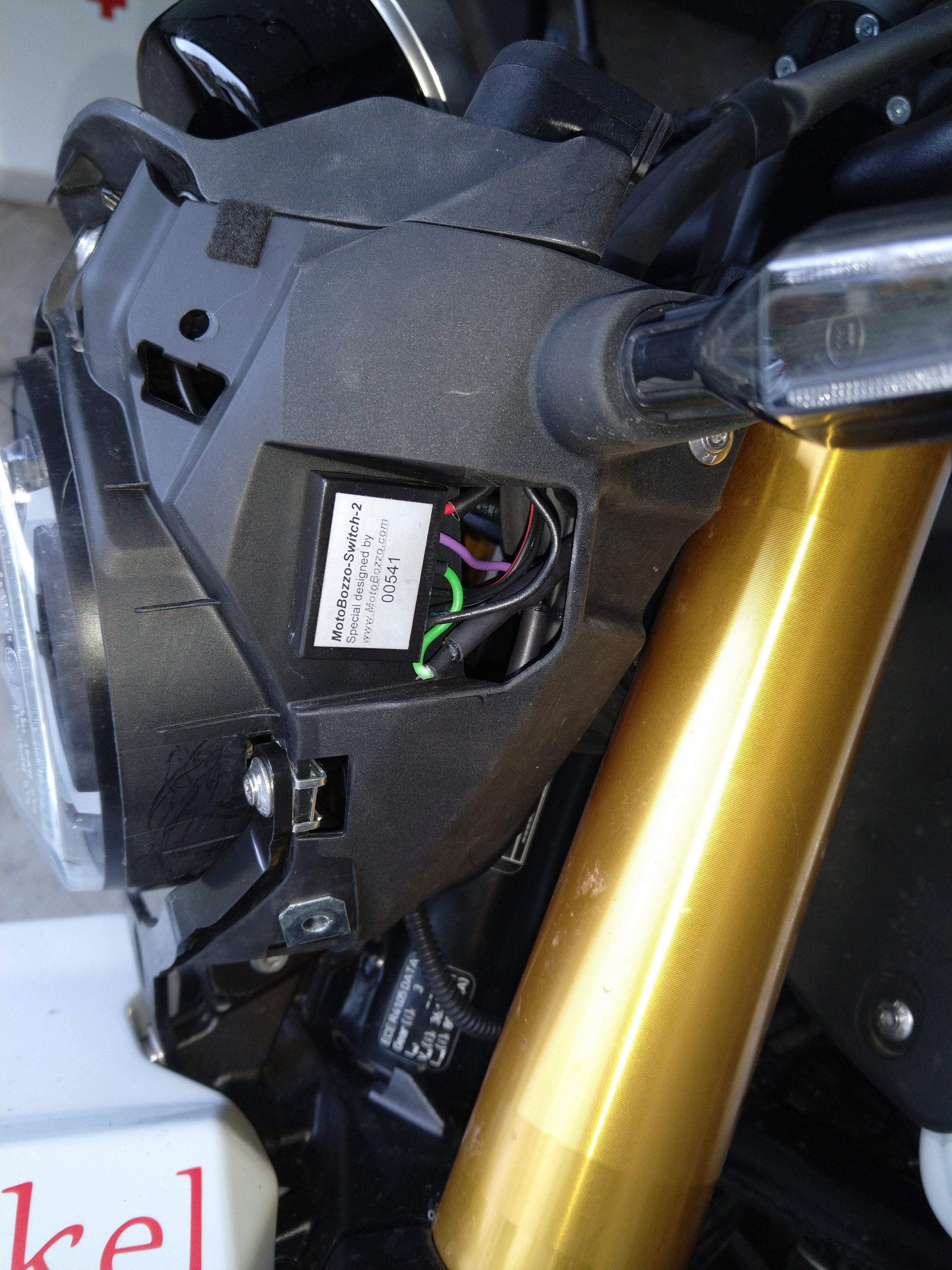

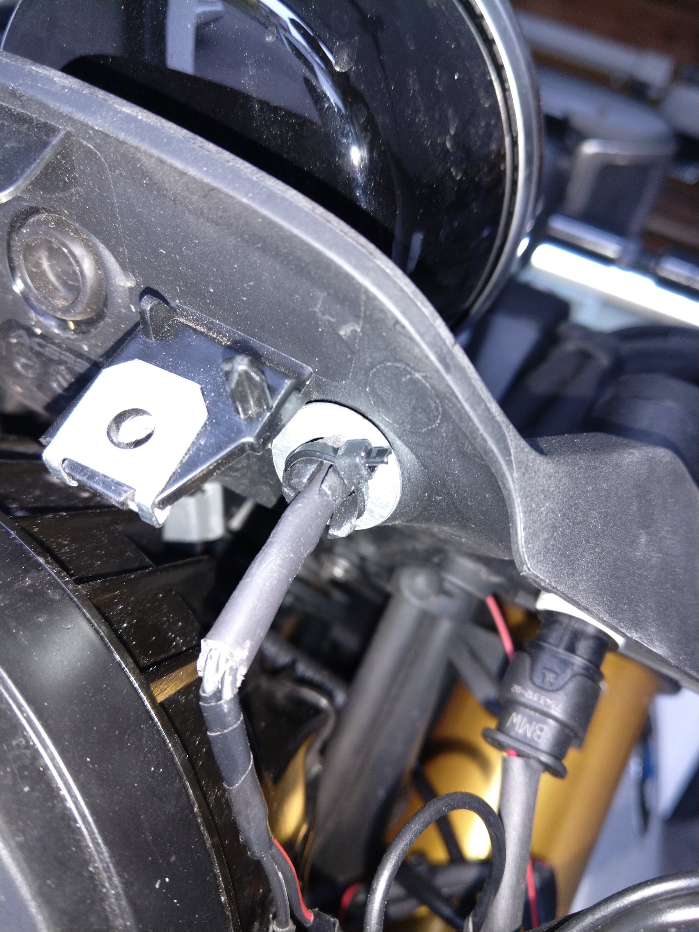

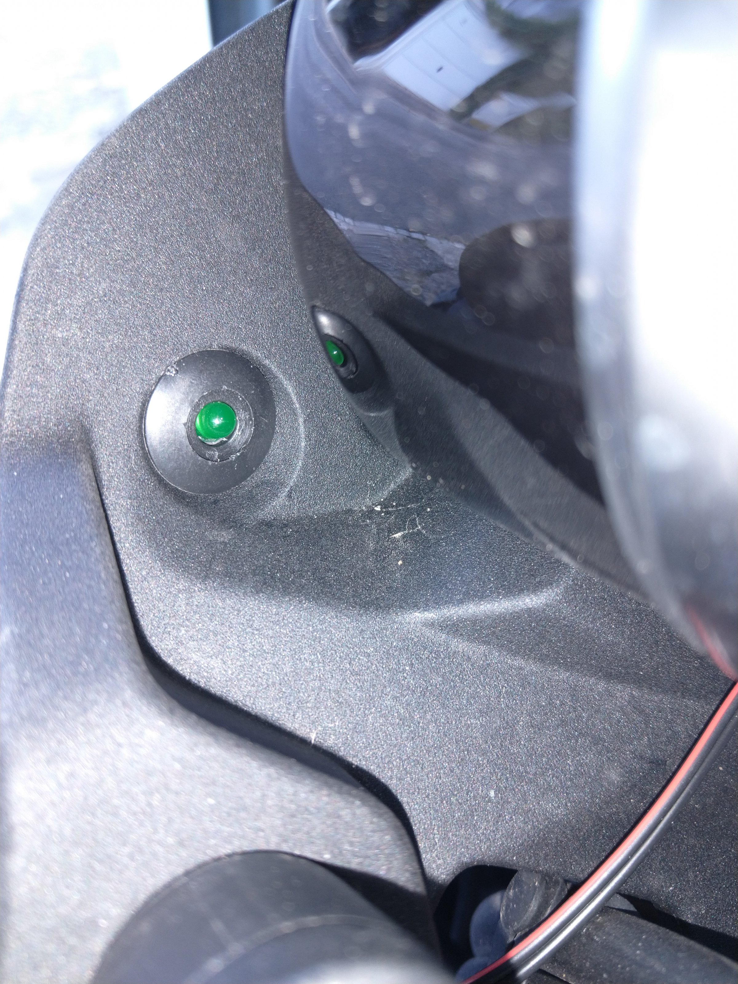

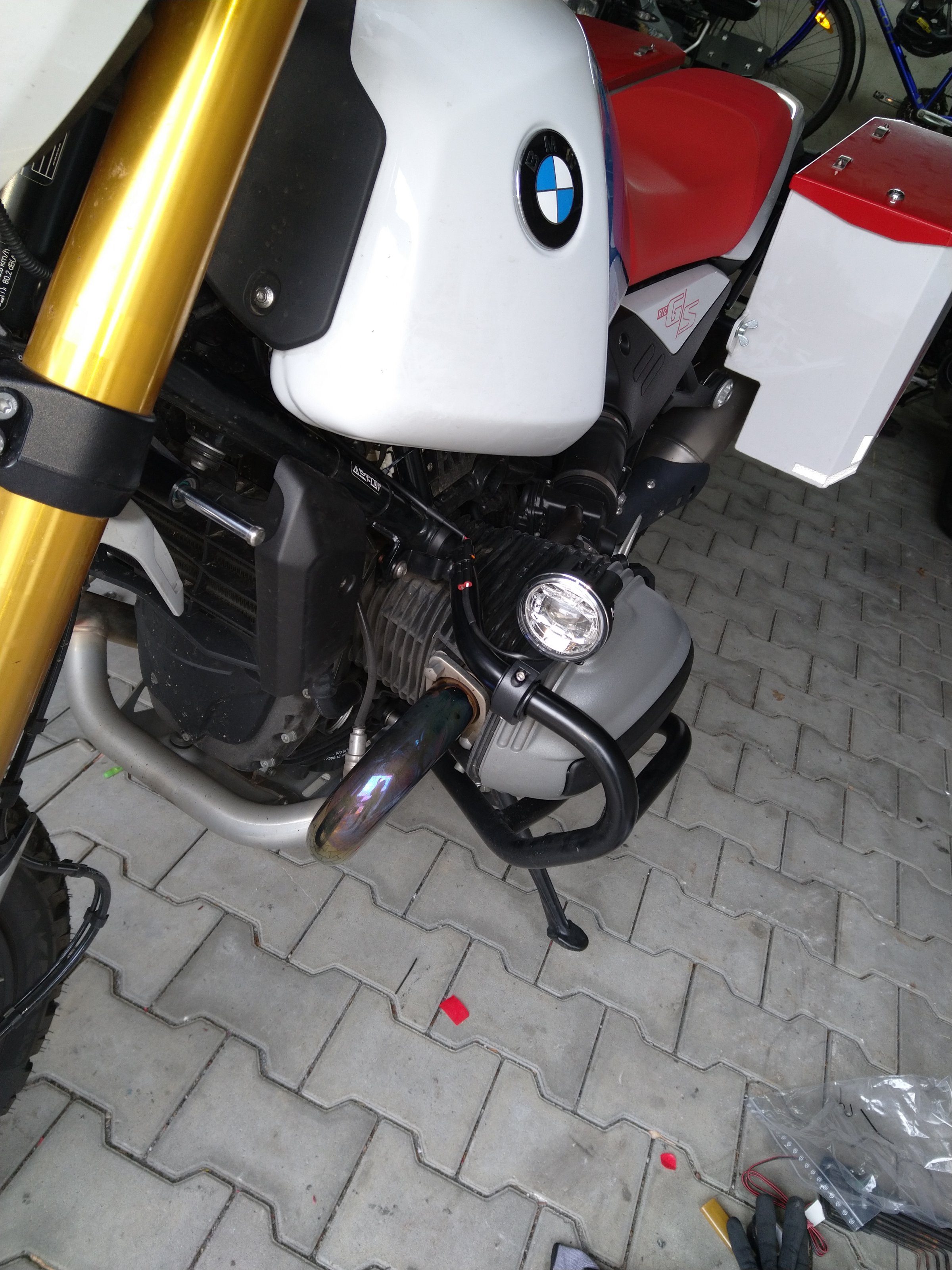

Heute habe ich die von Moto Bozzo gefertigten Nebelleuten montiert.
Unter der Lampenverkleidung ist genug Platz für die Steuereinheit und geschaltetes Plus habe ich am USB Anschlußstecker mittels Lötverbinder abgegriffen.
die Halter sind aus dem Bootszubehör von freundlichen Anbietel.
