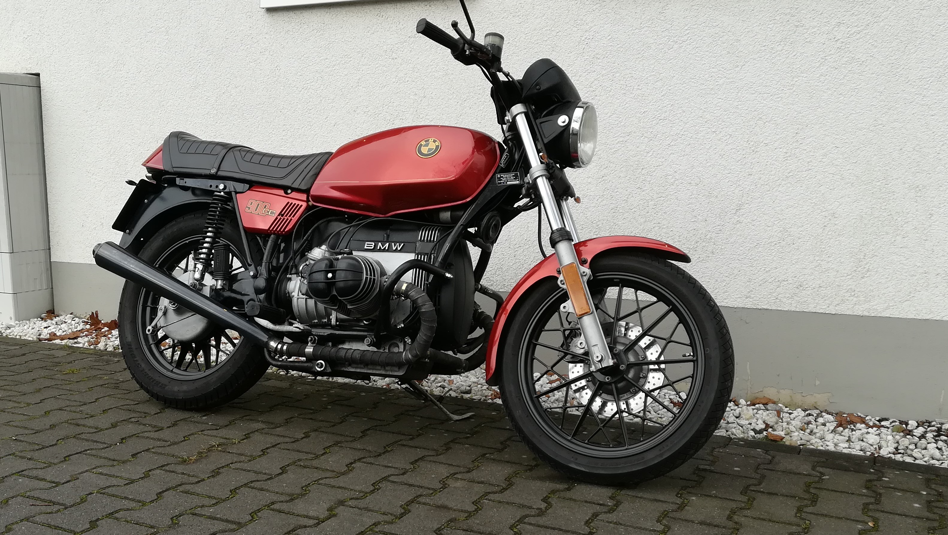

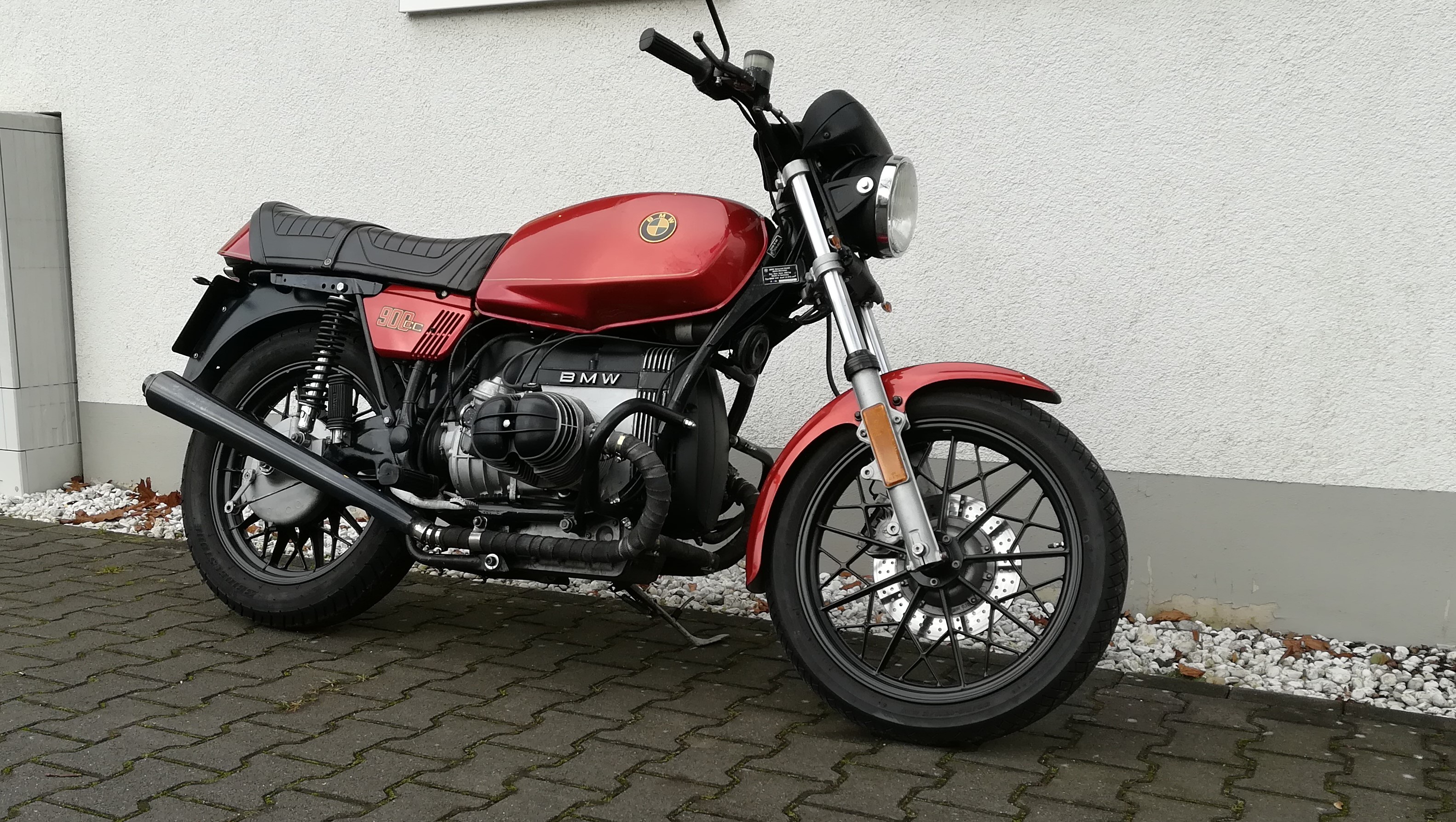

Kann leider nur wenig beitragen:
Habe eine brave R45N mit Siebenrock-Kit aufgepäppelt und die Peripherie gelassen - kleine Ventile, kurzer Endantrieb. Ach ja: da die Zylinder einmal runter sind, Pleuellager gleich erneuert.
Ergebnis: mächtig Druck von unten, dreht sofort aus - prima für Fahrten quer zu den Tälern im Bergischen Land. Bin mit dem Kit von SR sehr zufrieden. Viel zu kurz für lange Autobahnetappen vs. kein Tachoangleichen etc. . Fun-Bike.
Zum Reisen eigentlich nix, dafür gibt es hier bei mir noch eine R1100GS.
Warum kaufst Du Dir nicht einfach ein richtiges Moped?
