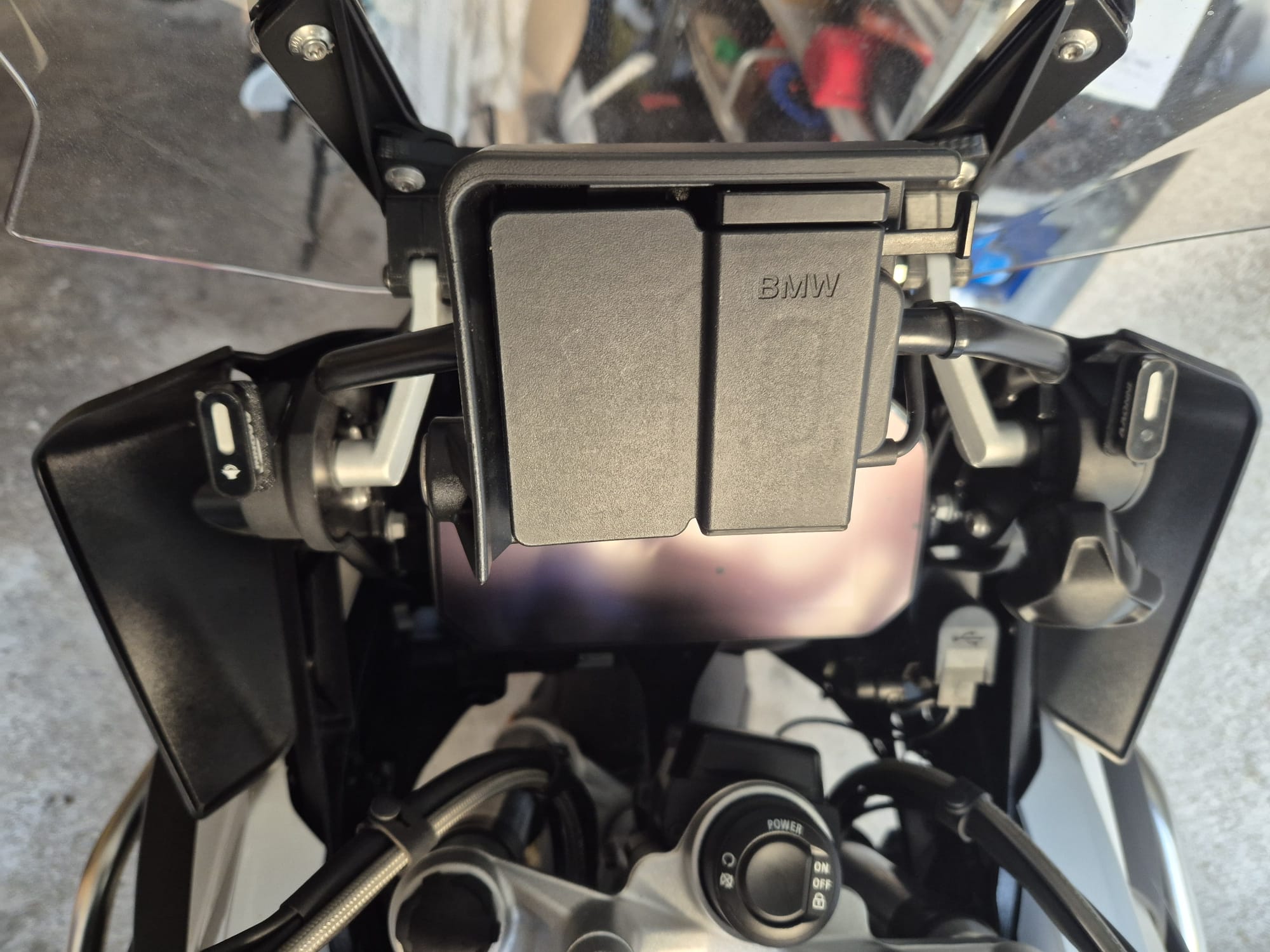

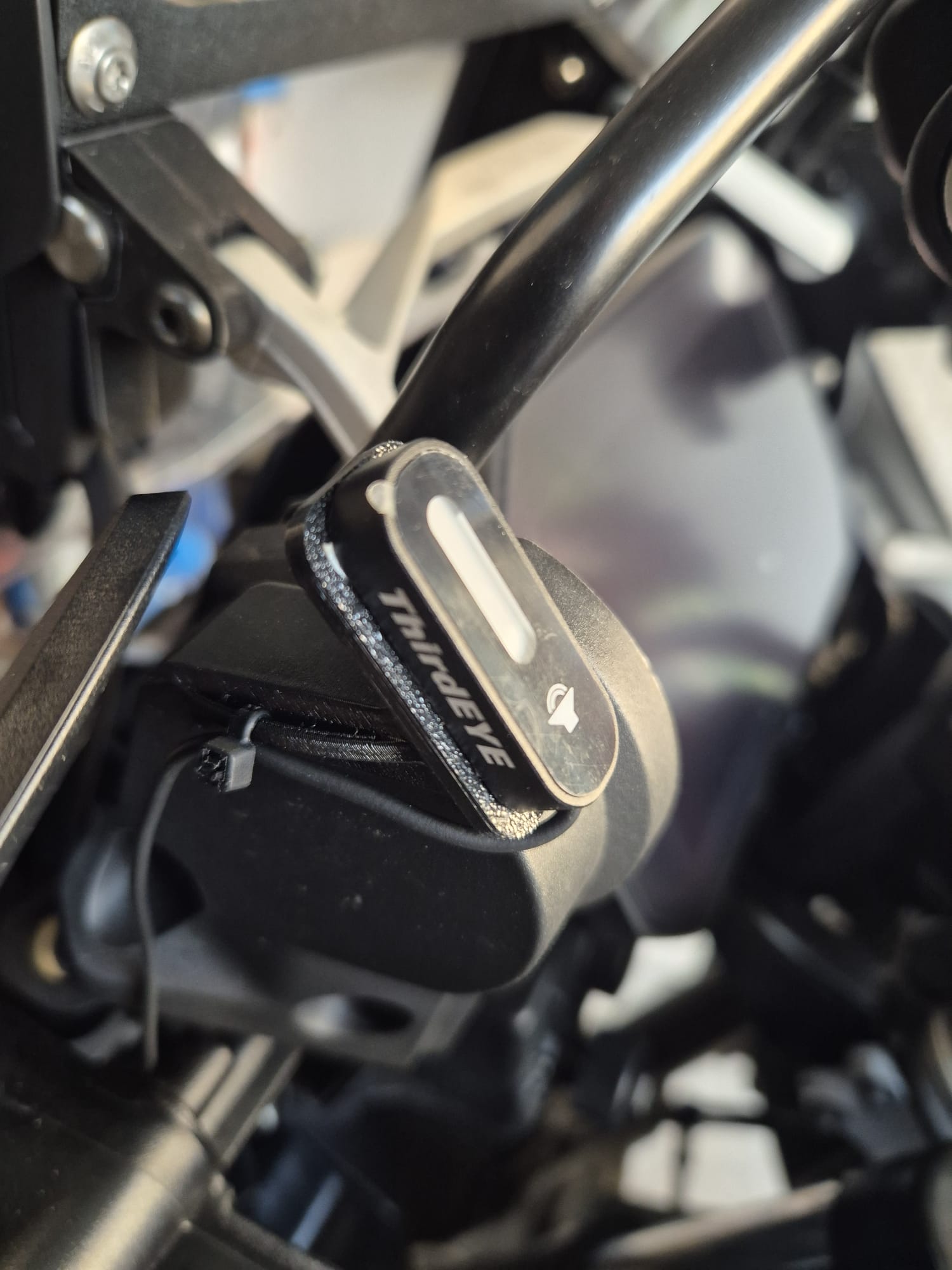

Nun hab ich das Innovv seit ein paar Tage verbaut und auch einige male getestet.
Ich finde es dürfte etwas früher reagieren wenn auf der Schnellstraße jemand rechts vorbei fährt. Aber es ist doch sehr zuverlässig und zeigt auf beiden Seiten alles an. So hab ich mir das auch erhofft.
Ich war doch sehr überrascht von der Qualität, alles soweit ich sehe sehr gut verarbeitet.
Ich hab das bei meiner 22´iger über ein Y Kabel an der Board Steckdose angeschlossen und noch einen TX60 Stecker eingelötet. Zudem hab ich den 3D Drucker angeworfen und mir für vorne zwei Halter gedruckt, da mir keine Lösung am Lenker so richtig gefallen wollte.... Nun bin ich echt zufrieden ( Wenn überhaut nein Update auf die 1300 Spiegelversion)
