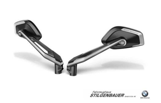

Die Spiegel von BMW sehen nicht schön aus, wenn ich diese zB mit den Spiegeln meiner 1250erTB vergleiche.
Rizoma wird auch "nur" etwas für's Auge anbieten, zu deinem Kurs, der vermutlich über dem von BMW liegen wird

Die normale GS (Triple Black) hat andere Spiegel.
Nein hat sie nicht. Die normale GS hat genau die gleichen Spiegel wie die 1300er. Das war auf Deinem Bild zu sehen ist sind die Frästeile Spiegel oder auch 719 Option genannt. Also sehr teure Sonderausstattung und nicht normal.
Das stimmt nicht. Die Spiegel sind bei der 1250er GS TripeBlack (nicht GSA) serienmäßig!
qtreiber
26.01.2005
21.978
Ostfriesland
an meiner 1250er TripleBlack, neu aus dem Laden gekauft am 25.02.2021, waren die Spiegel, siehe #83, serienmäßig dran.

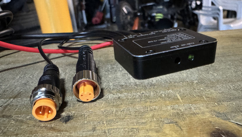

Ich habe diese Woche die Mirror Version von Innovv installiert und die funktioniert wie erwartet einwandfrei. Die Stecker passen und der Anschluss ist somit einfach out of the box.
Bei meinem Vorserien Test Model waren die Kabelenden nicht ummantelt. Ich habe aber schon an Innovv geschrieben, dass es schöner wäre den Schrumpfschlauch bis nach vorne zu ziehen.
Der zweite Punkt ist das die Stecker für den linken und rechten Spiegel nicht gleich sind. Das ist mir natürlich erst aufgefallen als ich die Kabel verlegt und angeschlossen hatte. Nach Murphys Law war natürlich links und rechts vertauscht. Wenn die Stecker gleich wären könnte man das leicht umstecken und so muss man die Kabel am Lenker neu verlegen. Wer das von Euch installiert sollte also gleich die Spiegelstecker markieren und darauf achten.
Ansosnten ist das Teil sehr kompakt und passt wirklich überall unter die Sitzbank
Lediglich was den Warnton angeht ist Innovv nicht davon abzubringen, dass das Teil beim Einschalten einmal piepen muss. Mir würden die blinkenden Spiegel reichen aber einmal piept es eben jedes Mal wenn man die Zündung einschaltet. Das lässt sich aber mit einem Tropfen Heißkleber in die Buzzer Öffnung deutlich in der Lautstärke reduzieren. Wenn man nicht speziell darauf achtet hört man es unter dem Sitz dann nicht mehr.
Ich finde das Teil ganz gut gemacht und würde es mir wieder kaufen.
