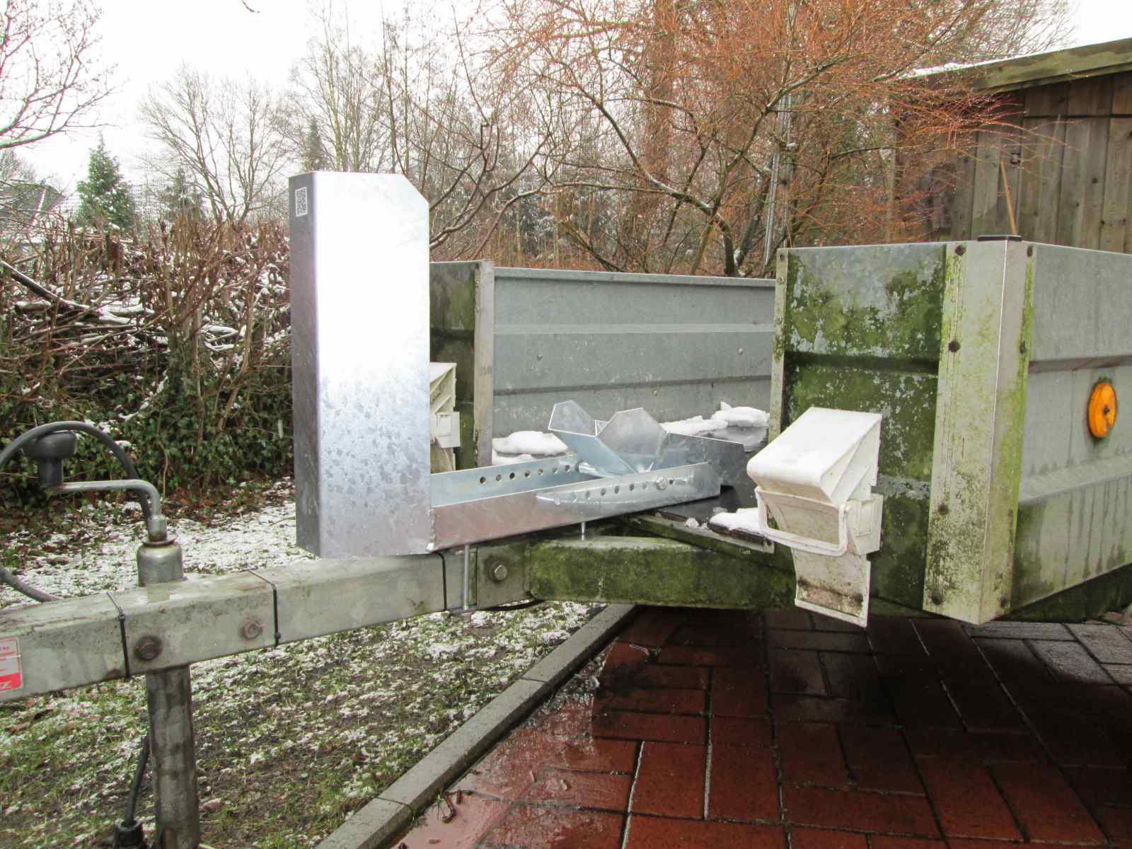

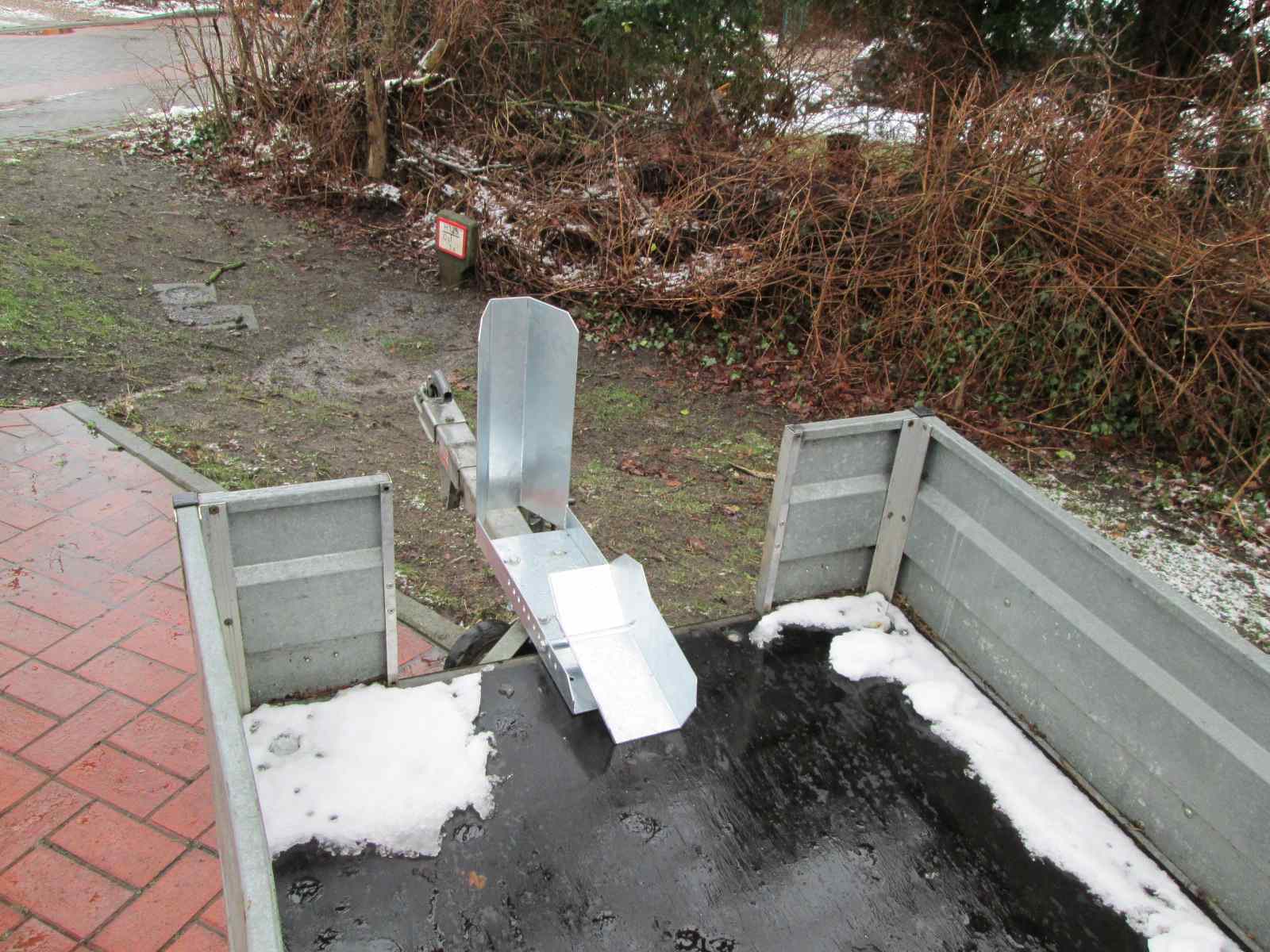

Wir wollten auf unseren umgebauten Baummarktanhänger auch eine solche Wippe montieren und haben das Teil von powerplustools gekauft. Die Wippe ist absolut hochwertig und funktioniert. Sie ist aber zur Montage auf der Deichsel des Anhängers nur nach Modifikationen zu gebrauchen. Dann haben wir zufällig bei
www.Kaufgut1.de, www.Stop1.de

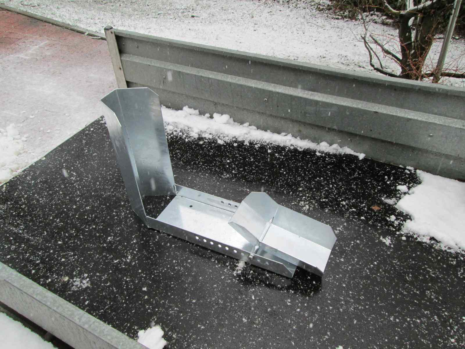

diese Wippe entdeckt:
Kostet unter 30 Euro, ist sehr massiv und voll verzinkt.

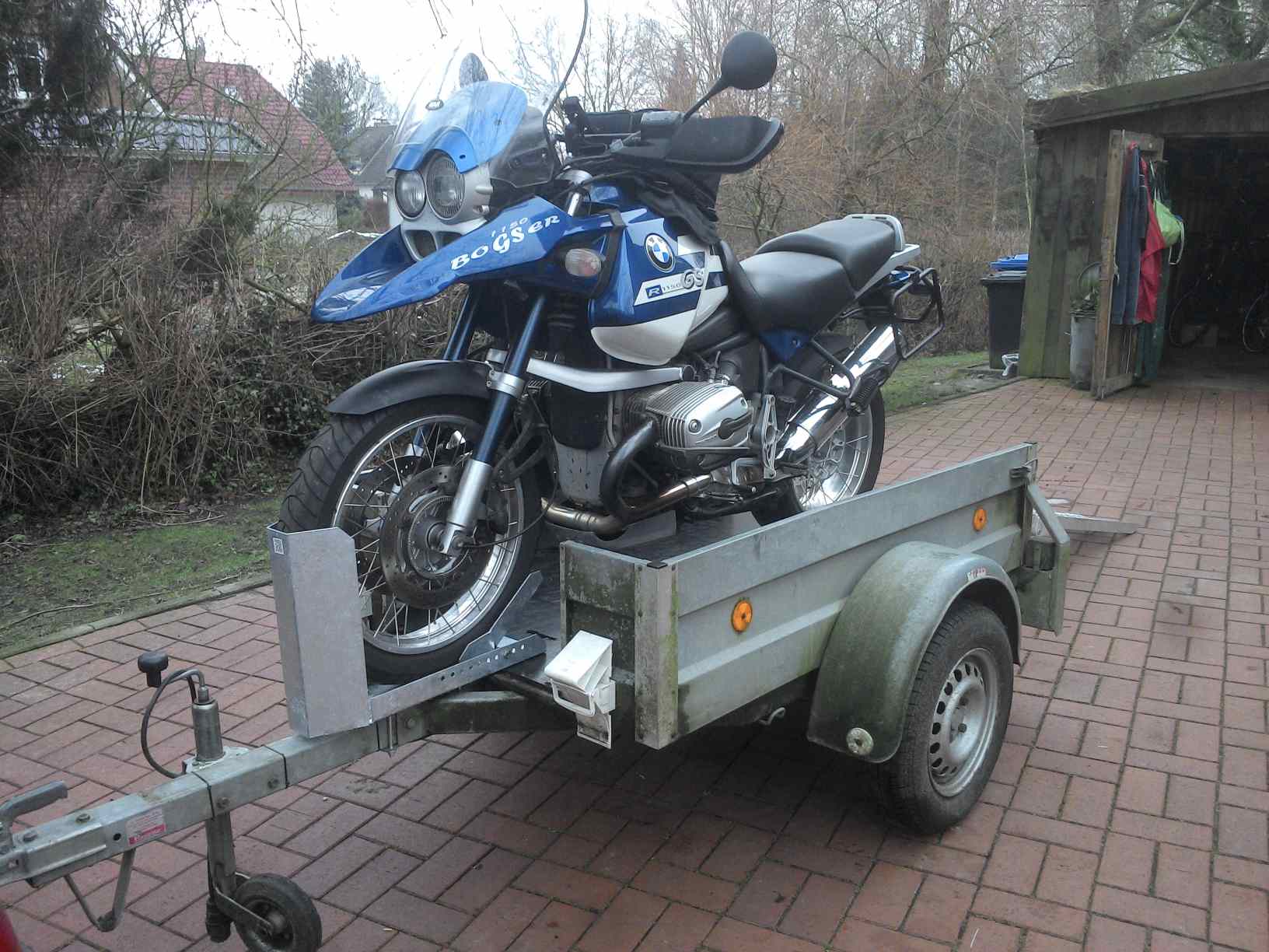

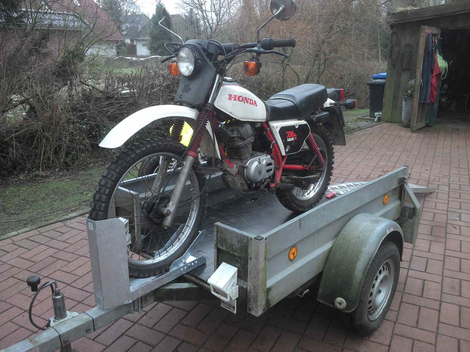

Und so sieht es auf unserem Anhänger jetzt aus:

Auf mich wirkt die eher etwas labberig, macht den Eindruck, dass ein zum Kippen neigendes Motorrad (Kurvenfahrt) nicht gut gehalten wird.

@Heidekutscher
- die Wippe selbst ist sehr stabil, macht auf mich einen unkaputtbaren Eindruck
- das Umkippen des Motorrades verhindert nicht die Wippe, sondern die Spanngurte. Deren Job ist es m.E. die Last aufzunehmen. Die Wippe ist nur eine Hilfe zum Verladen und zum Fixieren des Motorrades auf dem Anhänger

Du benutzt also noch Gurte. Und wie spannst du damit nach vorn und seitlich ab? Das Vorderrad steht doch schon auf der Deichsel das kann doch gar nicht mehr gehen.
vom Motorradrahmen, z. B. Telelever der Kuh, geht es immer noch nach vorne und/oder seitlich. Und nach den Bildern findet sich auch bei de Enduro eine Befestigung.
