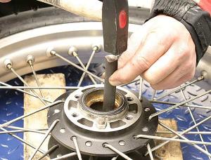

Das rechte kleinere Rillenkugellager läßt sich nicht mehr so sauber mit dem Finger drehen, wie das
linke größere Rillenkugellager. Da die beiden Lager nicht die Welt kosten, will ich beide erneuern.
Wie, und mit welchem Werkzeug bekomme ich die Lager raus?

Kannst du mit einen Stück Stahl über Kreuz rausschlagen, aber vorsichtig und nicht verkanten - defekte Lagersitze sind teuer. Alternativ mit einem Innenabzieher, das ist dann die professionelle, teure Varainte. Gute Abzieher sind teuer, und billige meist so mies, dass sie sich nichtmal richtig ansetzen lassen.

So meint er das.
Beim reinschlagen nicht auf den Innenring klopfen sondern mit z. B. einer passenden Nuss auf den Aussenring und dabei aufpassen, dass die Dichtung nicht beschädigt wird.

Ich habe das erste Radlager mal mit einem stabilen Dorn rausgeschlagen. Vorher erwärmt mit Heißluftföhn und dann schön vorsichtig mit mittlerem Hammer geklopft. Zum zweiten hat man dann besseren Zugang um es mit selbstgebasteltem Abzieher aus Nuß, Gewindestange, Mutter und Hutmutter rauszudrehen. Kein Hexenwerk!

Erstmal danke für die Tipps, ist es egal nach welcher Seite ich sie rausklopfe, da ich ja beide erneuern will?

Äh: Du kannst sie nur jeweils nach außen rausklopfen. Innen ist ein Anschlag?!?
Vielleicht solltest du das beim ersten Versuch mit jemandem zusammen machen, der das schonmal getan hat?

Jedes geht nur in eine Richtung raus! Du musst von innen nach außen „schlagen“!
Oder verstehe ich deine Frage falsch? [emoji848]

Hallo Carsten,
genau das wollte ich wissen, denn auf der Explosionszeichnung ist das so nicht zu erkennen.
