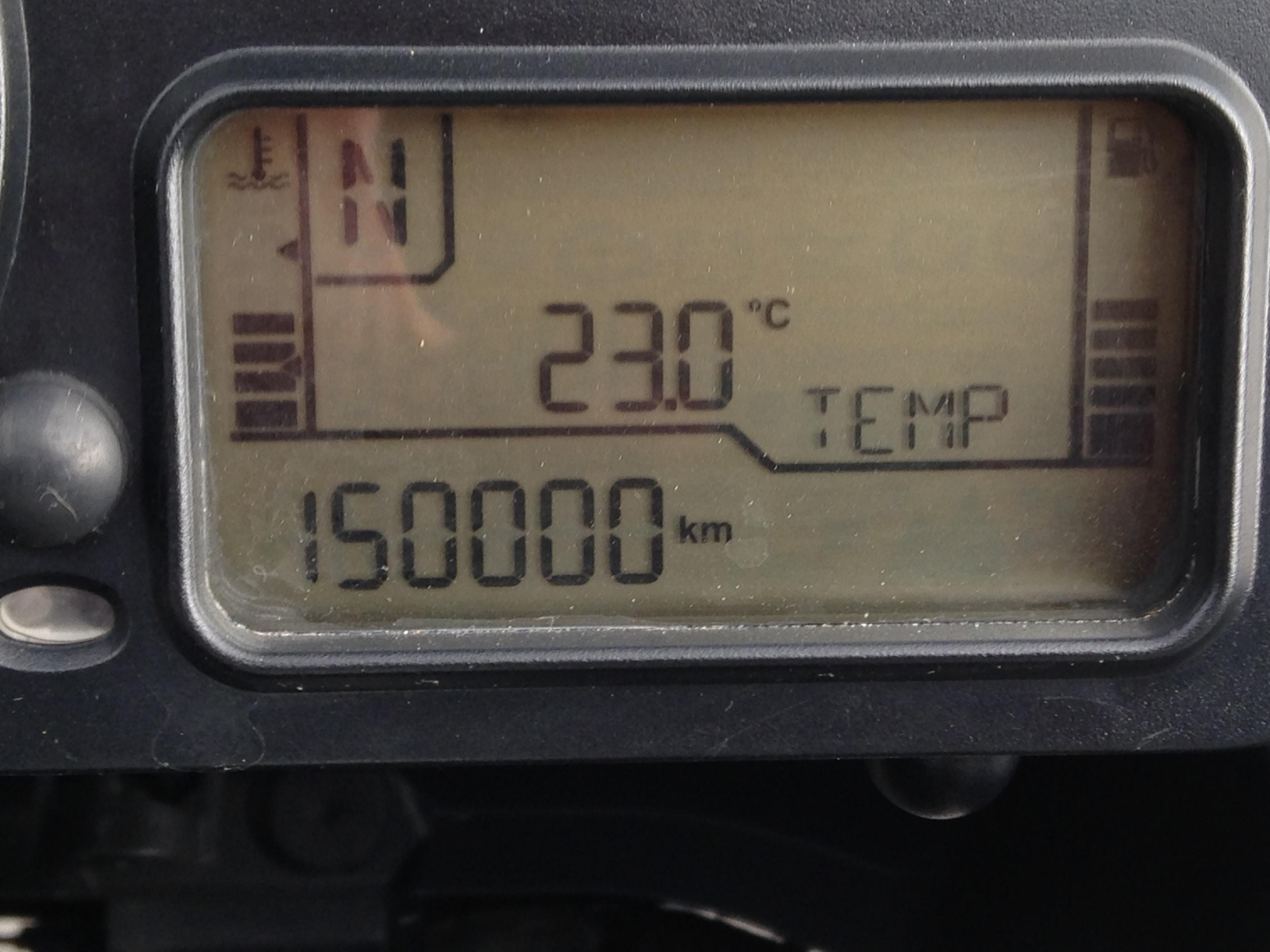

Also Moped-putzen gehört nicht zu meinen grössten Stärken, das stimmt auf jeden Fall.
Meine Elsa ist ein Allwetter und Ganzjahres-Gefährt, von daher könnte das mit dem Salzwasser schon hinkommen.
Ist ja im Moment nur ein optisches Problem, heisst, ich werd nach Ersatz schauen und im Winter wechseln.

Also Moped-putzen gehört nicht zu meinen grössten Stärken, das stimmt auf jeden Fall....
KM-Stand heute mittag... Anhang anzeigen 131257
Danke Euch.
ok. 150 Tkm in 4 Jahren. Da bleibt auch der Winter nicht aus. Eindeutig ein Streusalzschaden... Wenn es Dir und dem Weidentier sonst gut geht: So what! Keep on running...! Respekt; falls Du das alles gefahren bist... !?!
...da können wir bekennende Schönwetterfahrer nicht mit...
