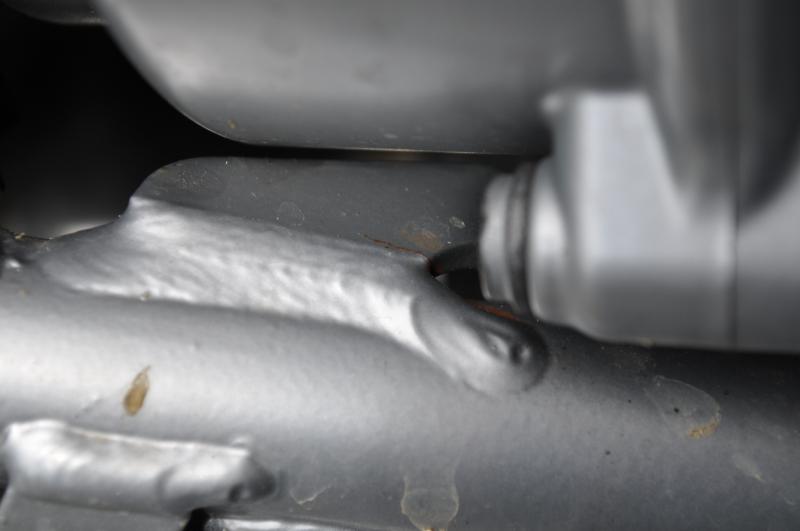

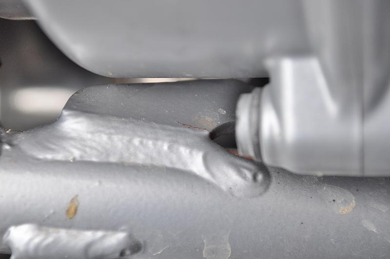

Hallo Jan,
als Rahmenbruch würde ich das nun wirklich nicht bezeichnen.
Aus meiner beruflichen Erfahrung gebe ich Dir aber bei Deiner Annahme Recht, dass es sich um einen Spannungsriß handelt.
Ein guter Schweißer müsste das beheben können, eventuell auch ohne Ausbau des Getriebes. Solche Spannungsrisse sind auch gar nicht selten und haben meistens mit Korrosion gar nichts zu tun - diese entsteht erst nach dem Bruch.
Sollte der Ausbau des Getriebes doch erforderlich sein, müsste vor dem Ausbau zumindes eine Heftschweißung erfolgen, damit die Verbindung dann spannungsfrei ist.
Achte mit darauf, dass vor Schweißarbeiten die Stecker von elektronischen Geräten gezogen wird (Steuerung, Lima, ABS usw.)

Tragend vielleicht nicht, allerdings werden die anderen Halter entsprechend mehr belastet und der nächste Spannungs- bzw Belastungsriss ist vorprogrammiert..:cool:

so es fängt auch an meinen Rahmen an die Halterung "abzuvibieren".
Präzis nach 24 Monaten und 23tkm,habe die Bilder meinen :) geschickt und die Antwort kam sofort das ich Ihn bringen kann um den Heckrahmen auszutauschen.
