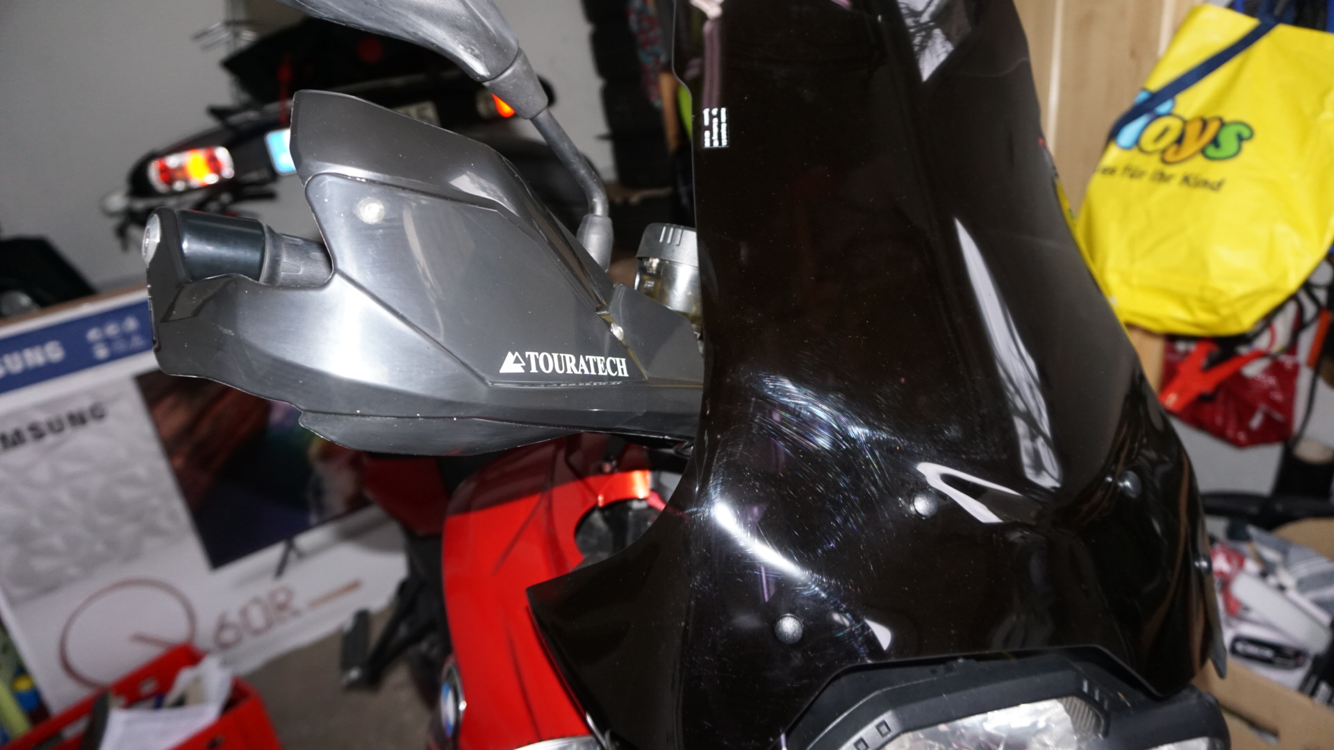

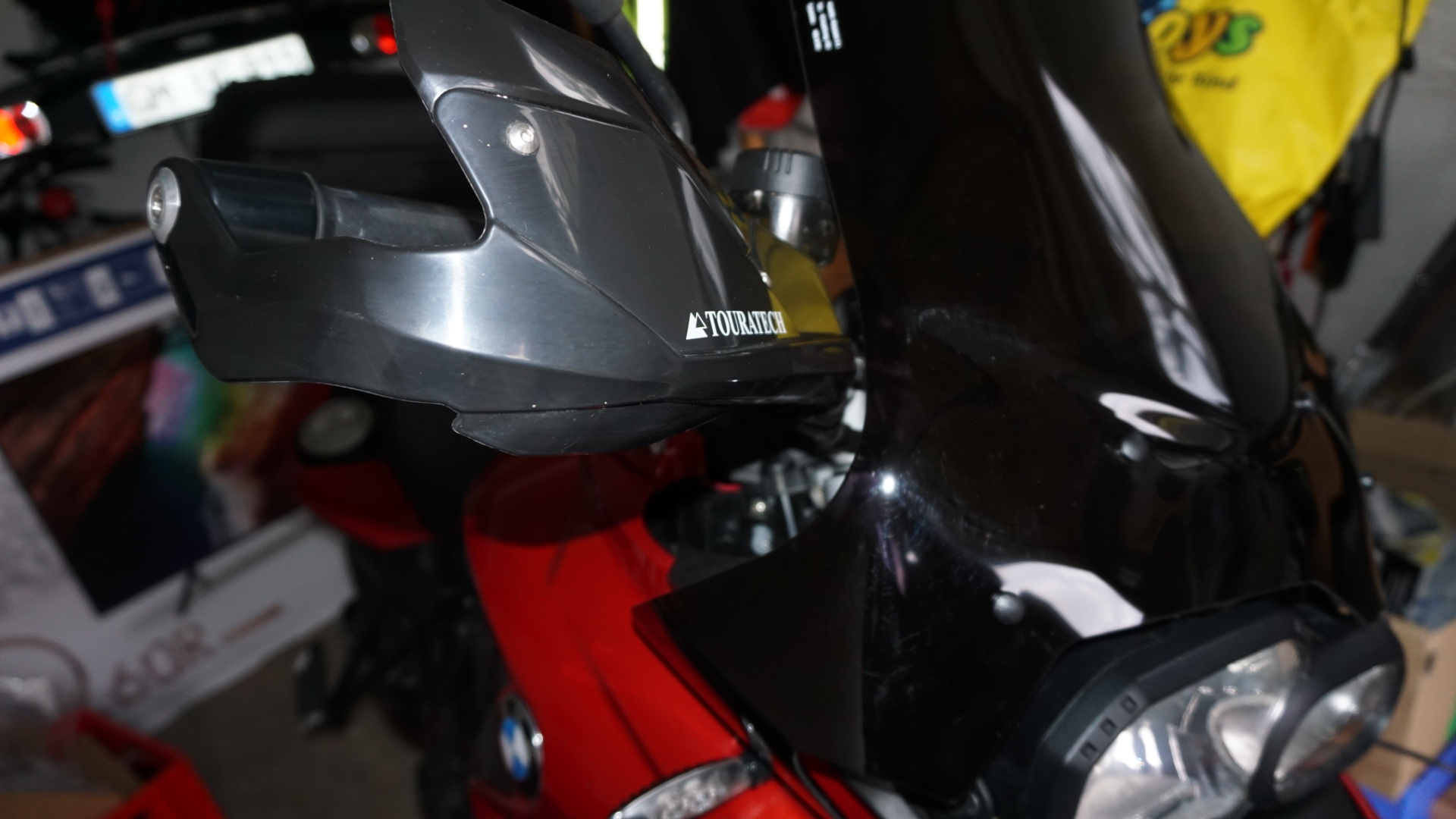

Ich suche eine passende Kombination von Handprotektoren und Windshield für meine F700GS Bj. 2014.
Am liebsten wäre mir eine verstellbare Scheibe.

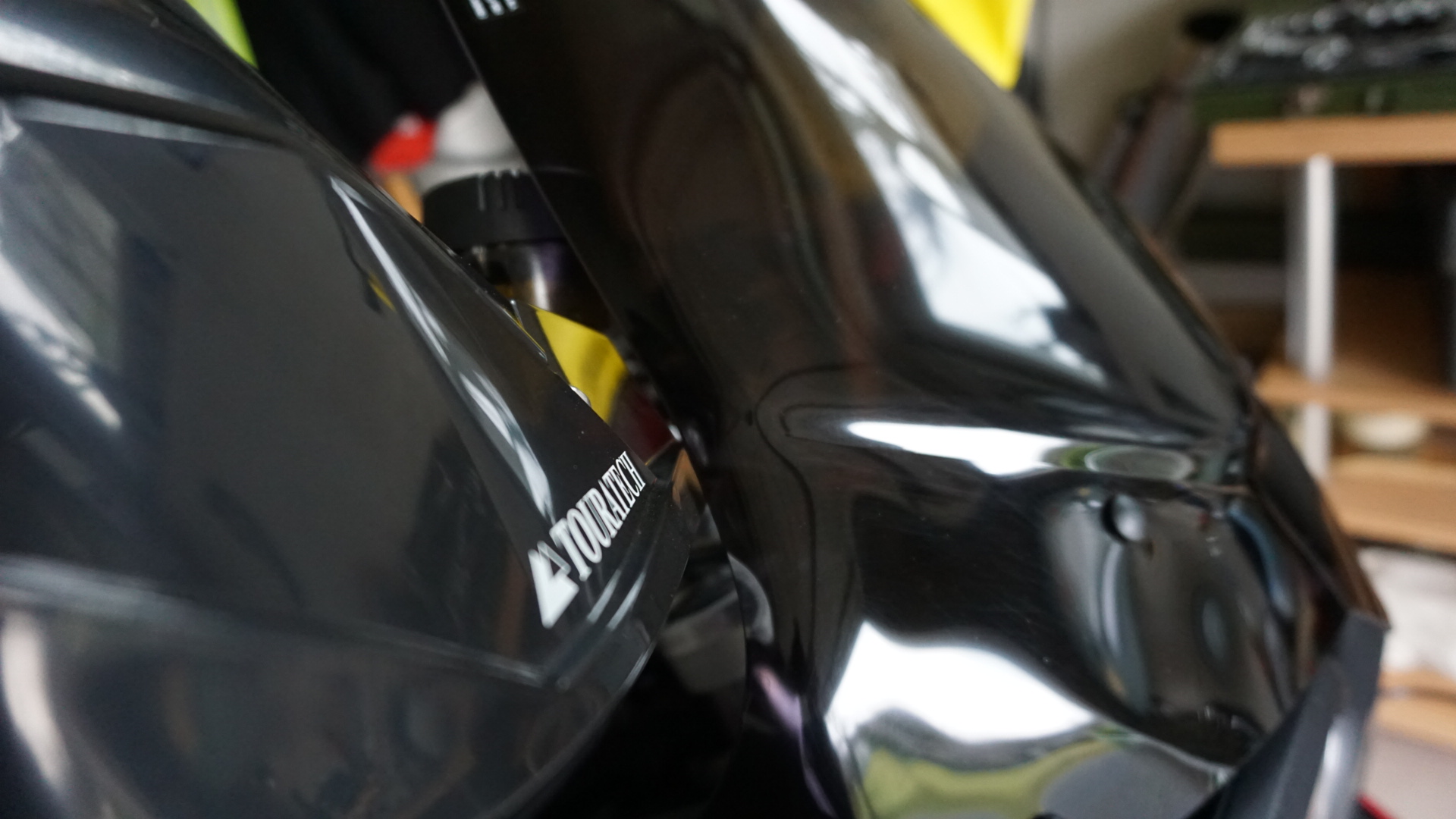

Ich hatte eine Givi Airflow und habe es mit den Wunderlich-Handprotektoren versucht. Passte nicht. Lenkereinschlag war behindert.
Jetzt habe ich eine MRA Varioscreen (ist niedriger, bringt aber weniger Unruhe ins Fahrwerk bei höheren Geschwindigkeiten) und habe es mit den Touratech-Handprotektoren versucht. Passt ebenfalls nicht. Lenkereinschlag ist behindert.
Welche Kombinationen behindern nicht den maximalen Lenkereinschlag, von den originalen BMW-Teilen abgesehen??

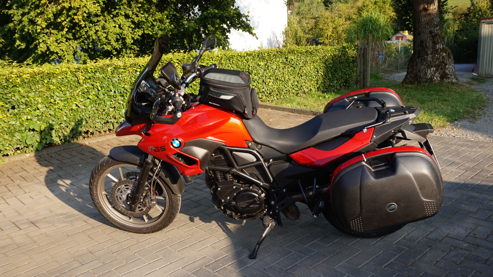

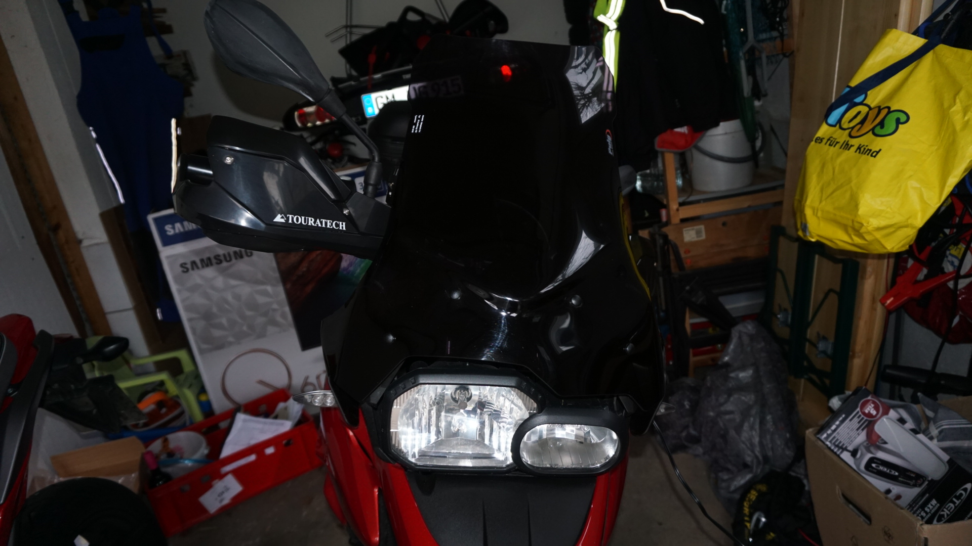

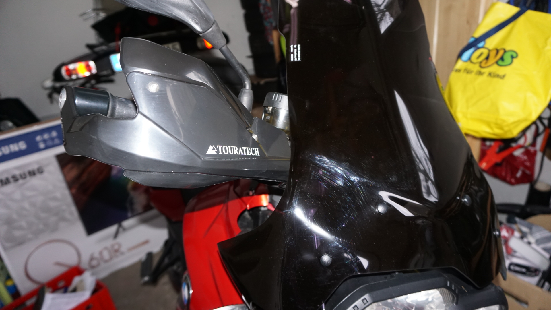

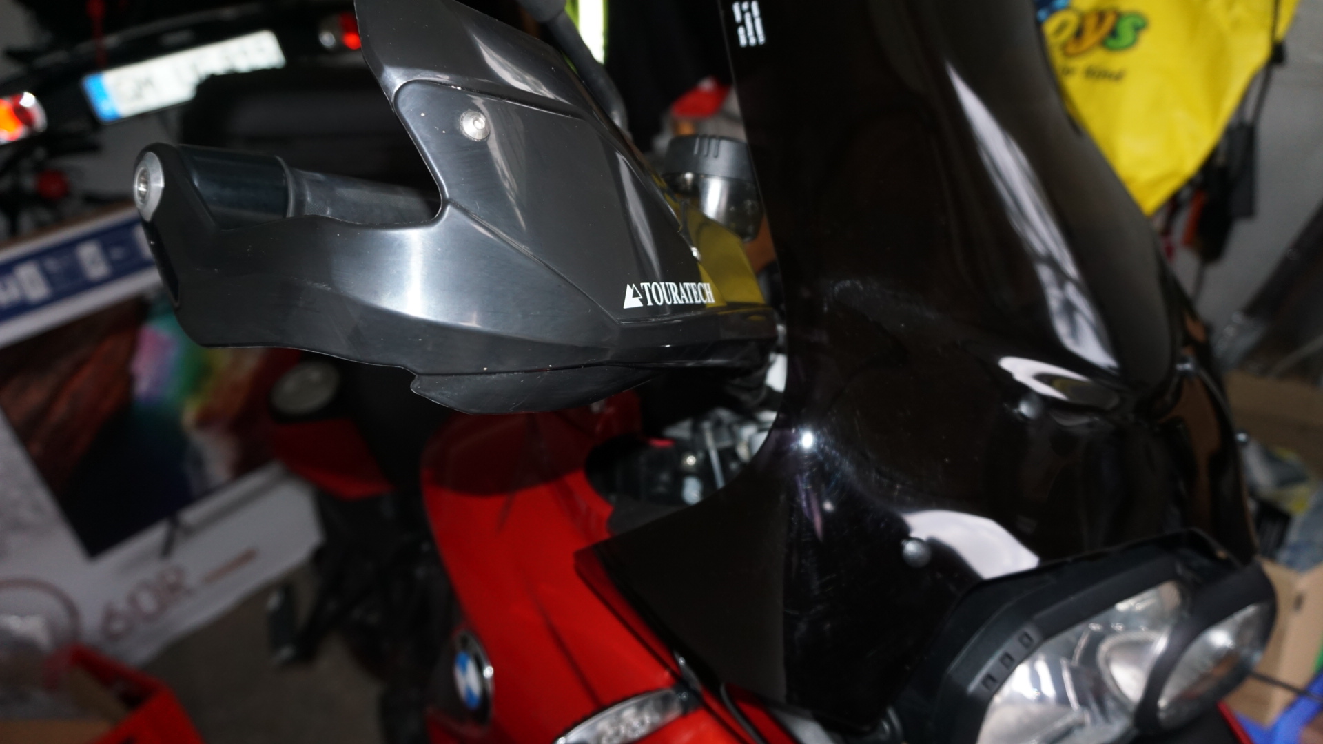

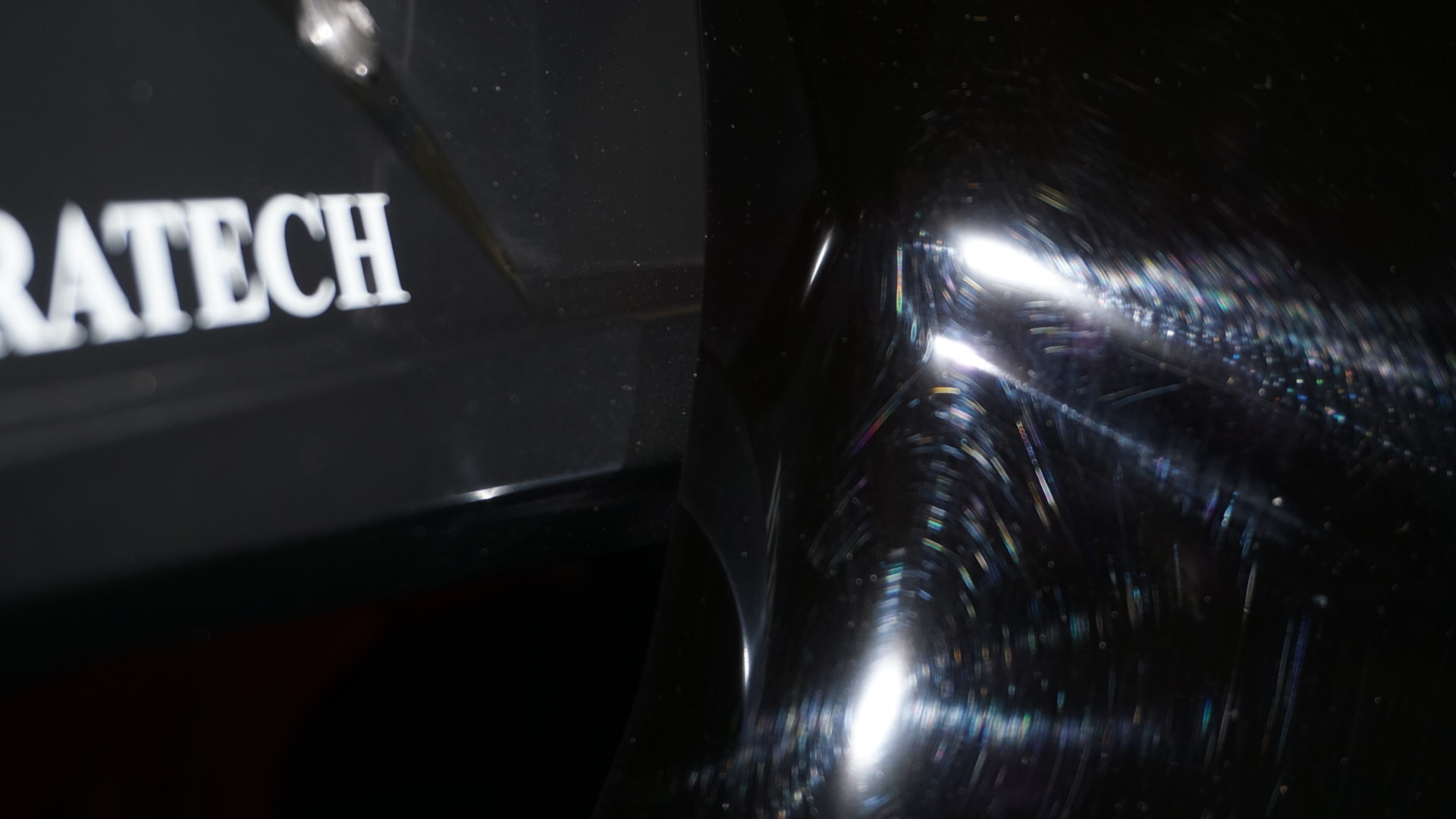

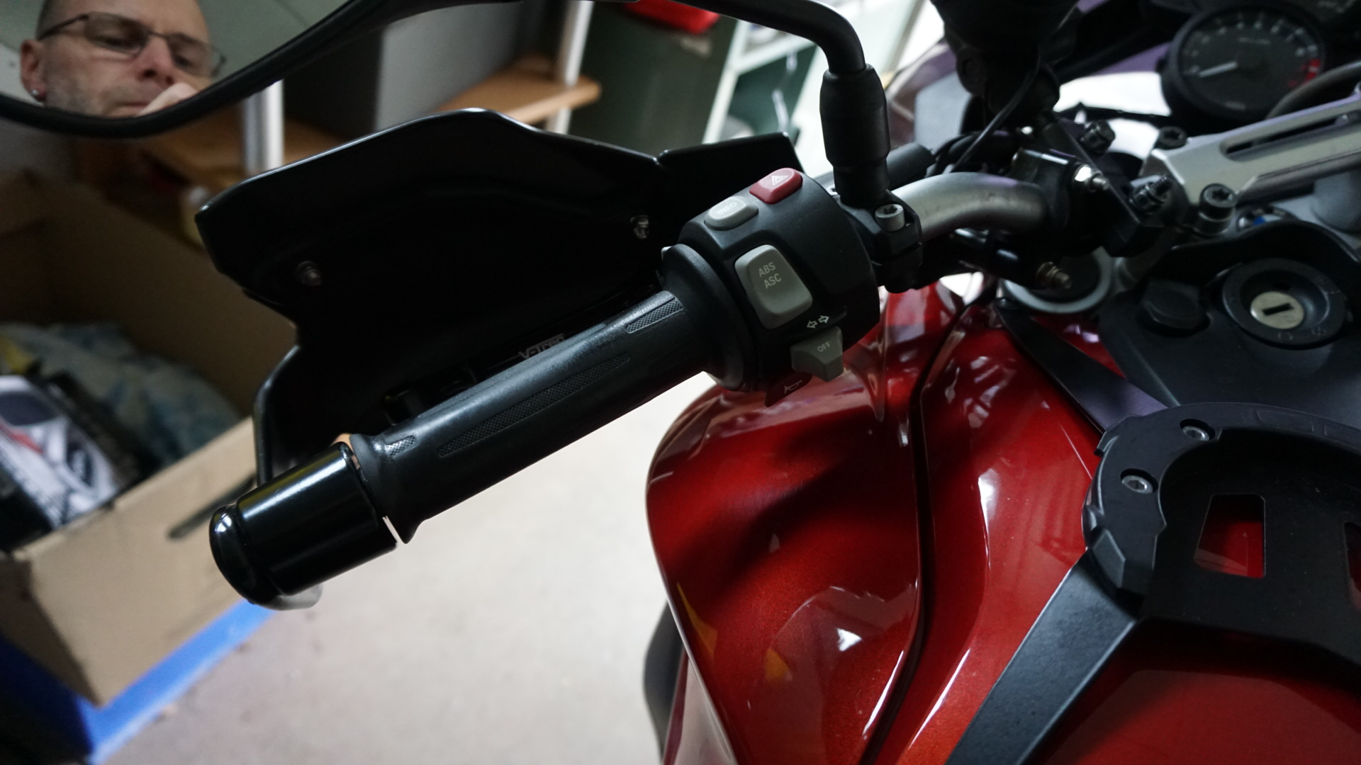

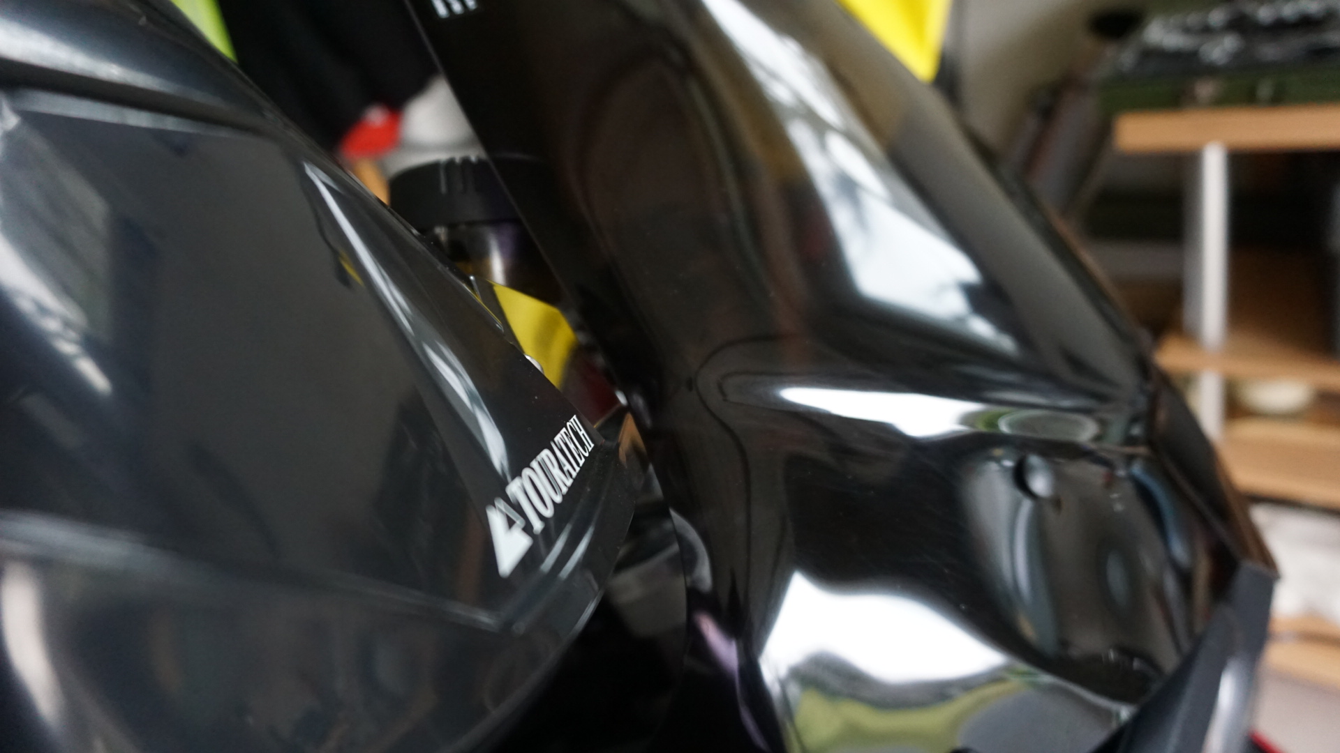

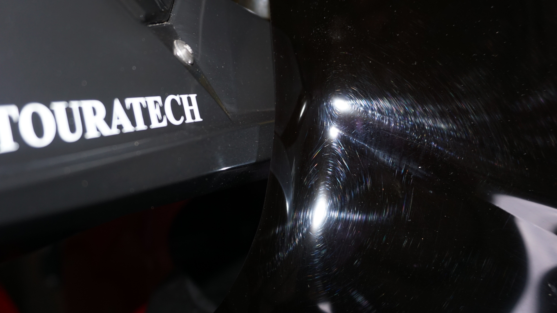

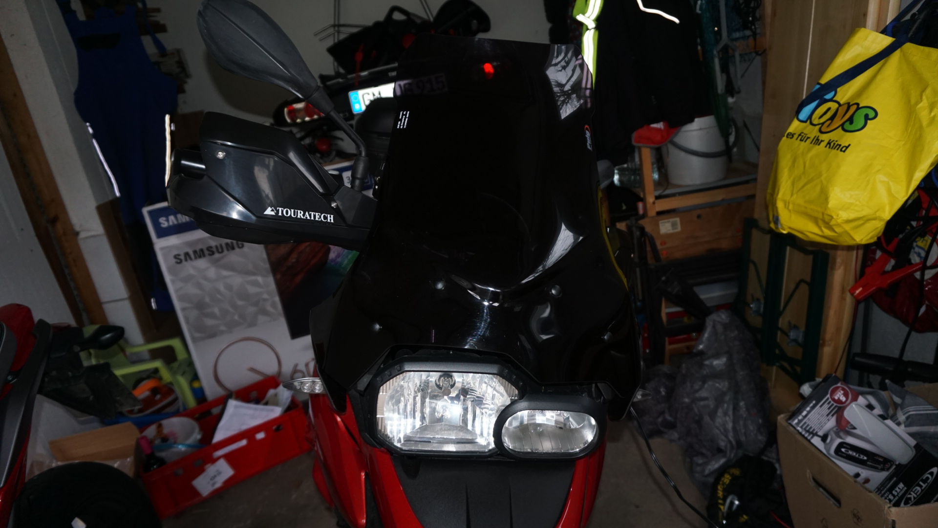

ich fahre eine hohe Touringscheibe von Puig in Kombination von Touratech-Handschützern. Das passt einwandfrei.
Gruß Gereon

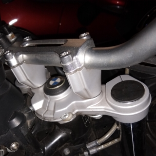

Ich habe diese Scheibe von Givi in Verbindung mit den original BMW Handprotektoren. Da haben die Protektoren auch leicht an der Scheibe gescheuert. Ich habe dann eine 20mm Lenkererhöhung montiert, jetzt ist alles gut, die Protektoren kollidieren nicht mehr mit der Scheibe!

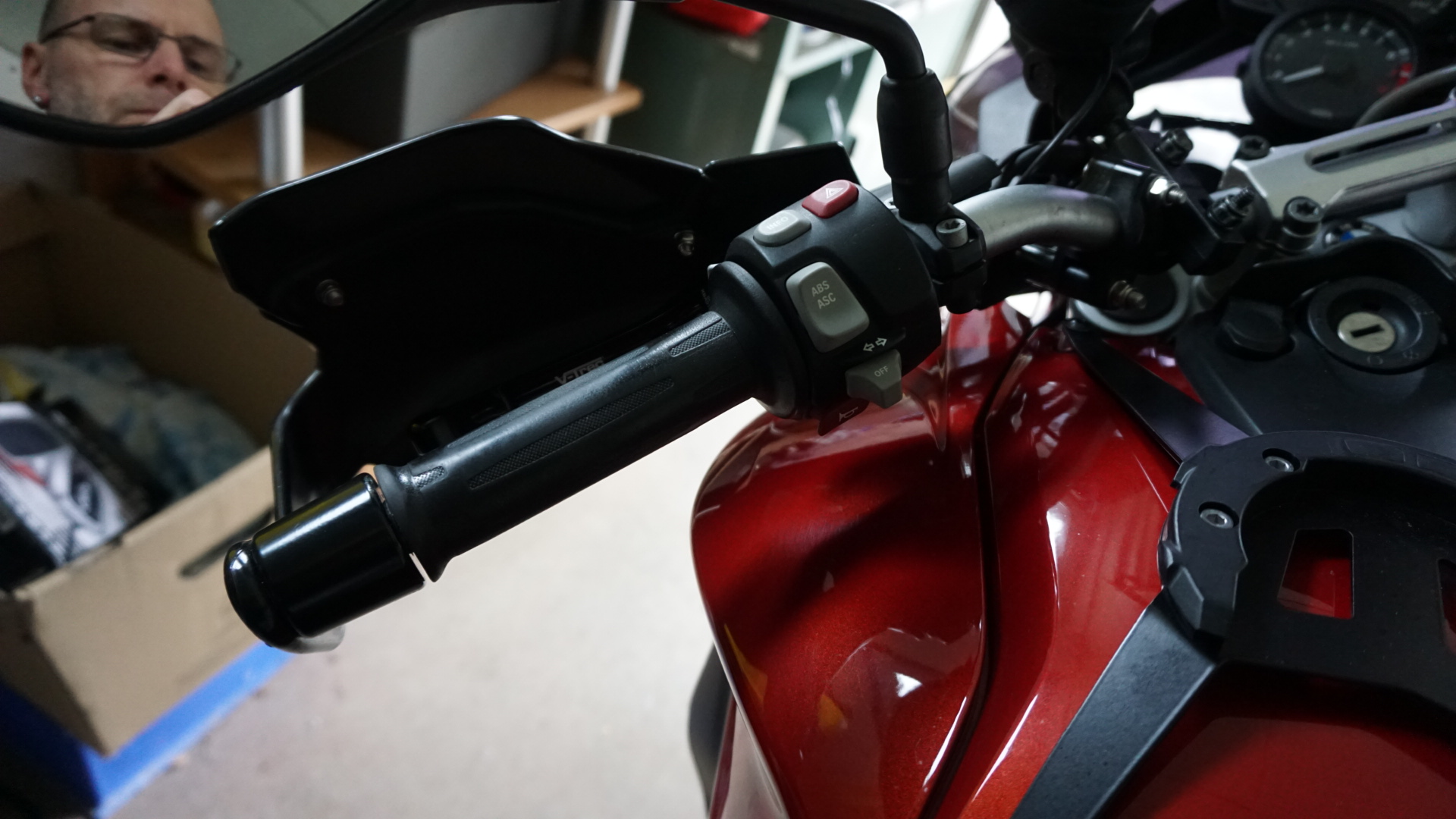

Bei meinem Montageversuch der TT-Teile habe ich auch festgestellt, dass die Lenkerbefestigung genau an die Stelle kommt, wo sich die Kupplungsarmatur befindet??! Könntest Du bitte noch ein Foto von oben machen, damit ich sehe, wo die Lenkerbefestigung ist? Danke.
Übrigens: ich habe im Internet vergeblich nach den BMW-Protektoren gesucht. Überall sind nur die Teile von anderen Anbietern zu finden. Selbst bei BMW-Händlern.
Kann mir jemand einen Link reinstellen, wo die originalen Handprotektoren von BMW mit Preis zu finden sind?

@Gereon
Danke für die Fotos :Super:

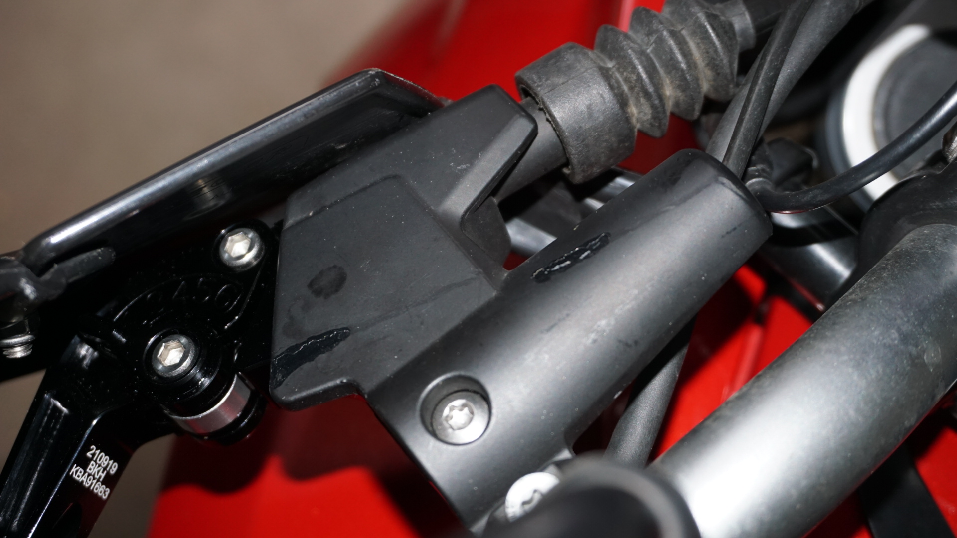

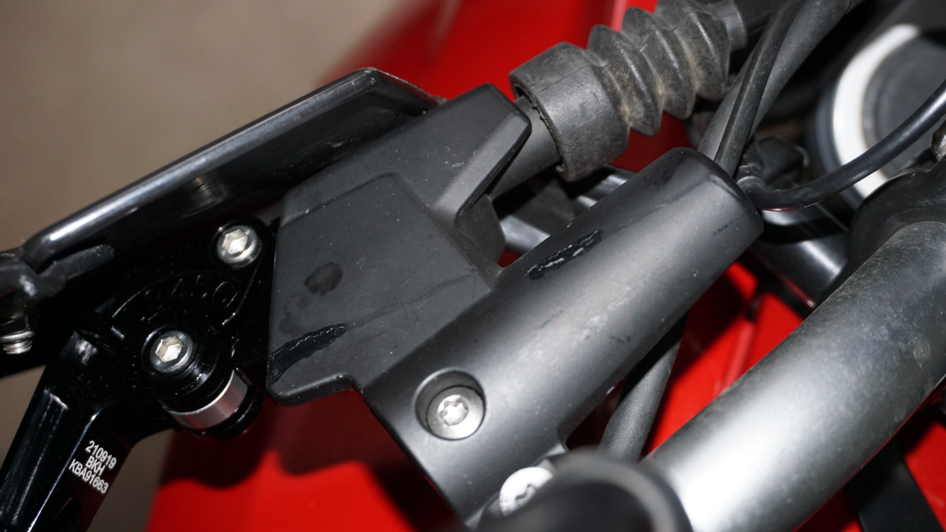

Ich hänge eine Foto von meiner aktuellen Lenkerbefestigung an. Ist das Standard, oder ist da eine Erhöhung verbaut?

Das ist Standard! Die Erhöhung siehst Du doch sehr schön auf den Fotos in meinem Link weiter oben. Mußt halt auch mal reinschauen...

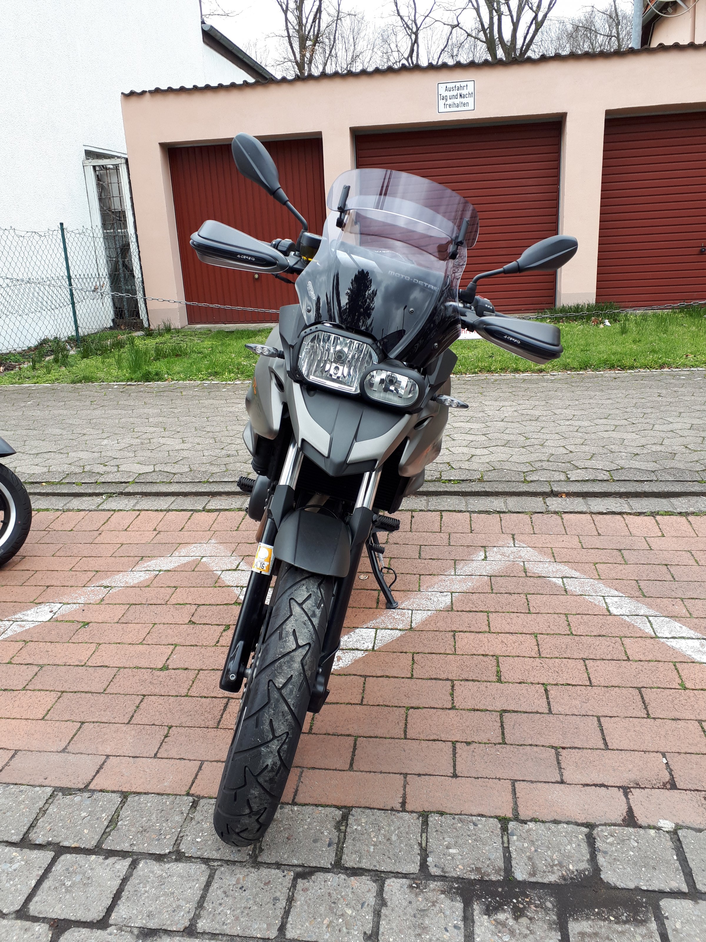

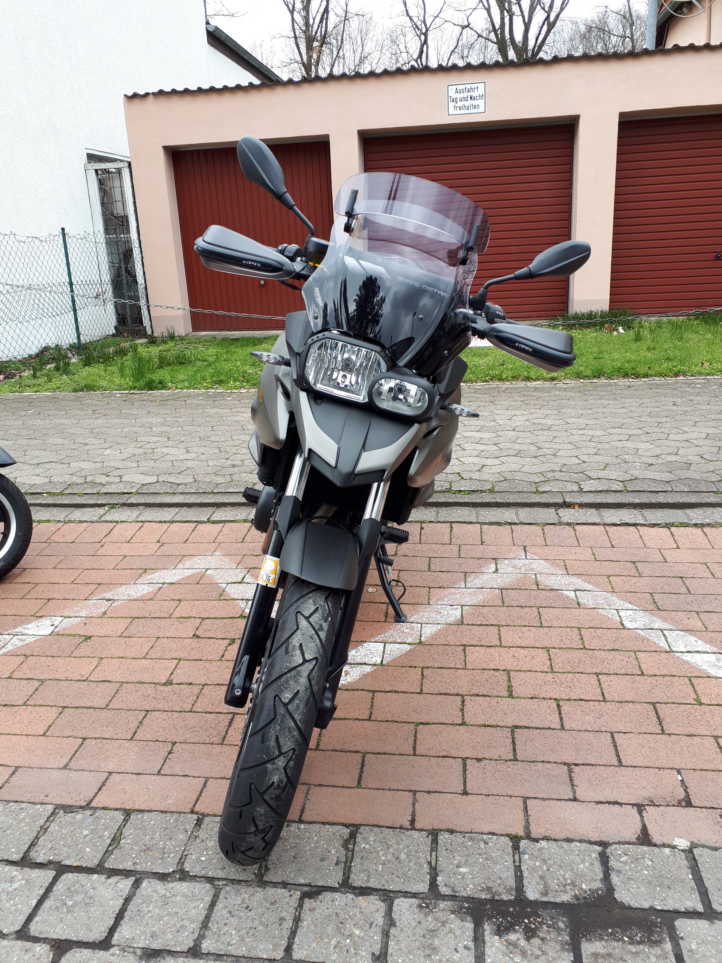

ich habe die MRA Vario und die Original BMW Handproktektoren groß montiert.
Ich habe da keine Probleme mit dem Lenkereinschlag.
Bei meiner "Größe" von 1.73cm klappt der Windschutz auch Optimal.
LG
Vicci

Hallo, an der F 700 GS von meiner Frau haben wir eine Scheibe von MRA und Handprotectoren von Acerbis verbaut. Passt einwandfrei. Keine Probleme bei vollem Lenkeinschlag.
