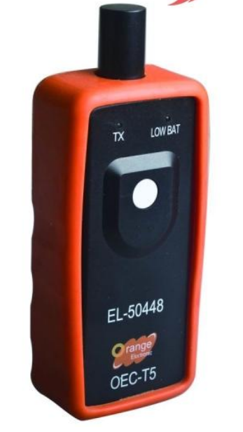

und mit diesem RDC- "Aufwecker" besonders gut

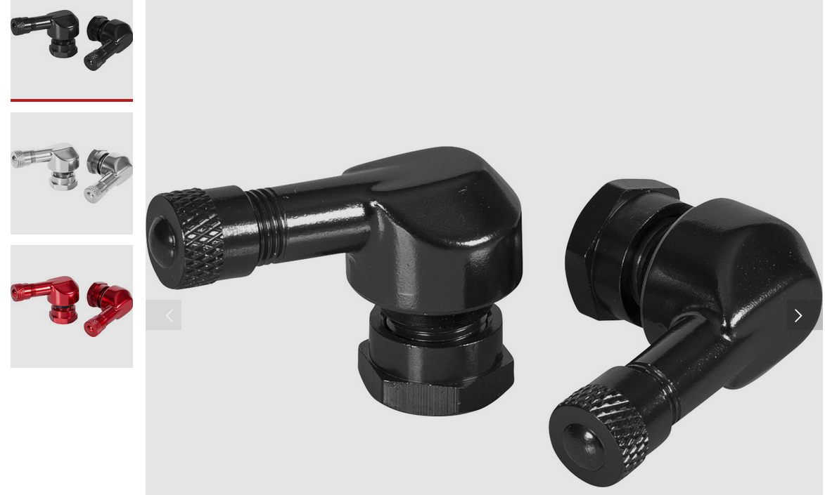

ein Tip zu zu den Ventilen.
Ich würde Winkelventile verwenden. So wird die Druckkontrolle zum Kinderspiel :nicken:
solche in der Art

Ich denke der RDC Wecker ist nicht nötig.
Mit GS911 die Sensor ID Eingeben und beim nächsten losfahren gehen die Sensoren von selbst an.
Norbert
kann klappen, oder auch nicht.
Wenns nicht klappt… ist der Aufwecker die Alternative wo es zu 100% klappt.
Das Aufwecken u. Anmelden kann man auch schon machen, bevor die Sensoren eingebaut sind. Wenn die Teile noch auf Sitzbank liegen.
Und beim nächsten Radwechsel die angemeldeten und beschrifteten Teile ( Vorne u. Hinten) einfach dem Reifenwechsler in die Hand drücken. FERTIG

Die steht bei Schrader auf den Karton drauf….
