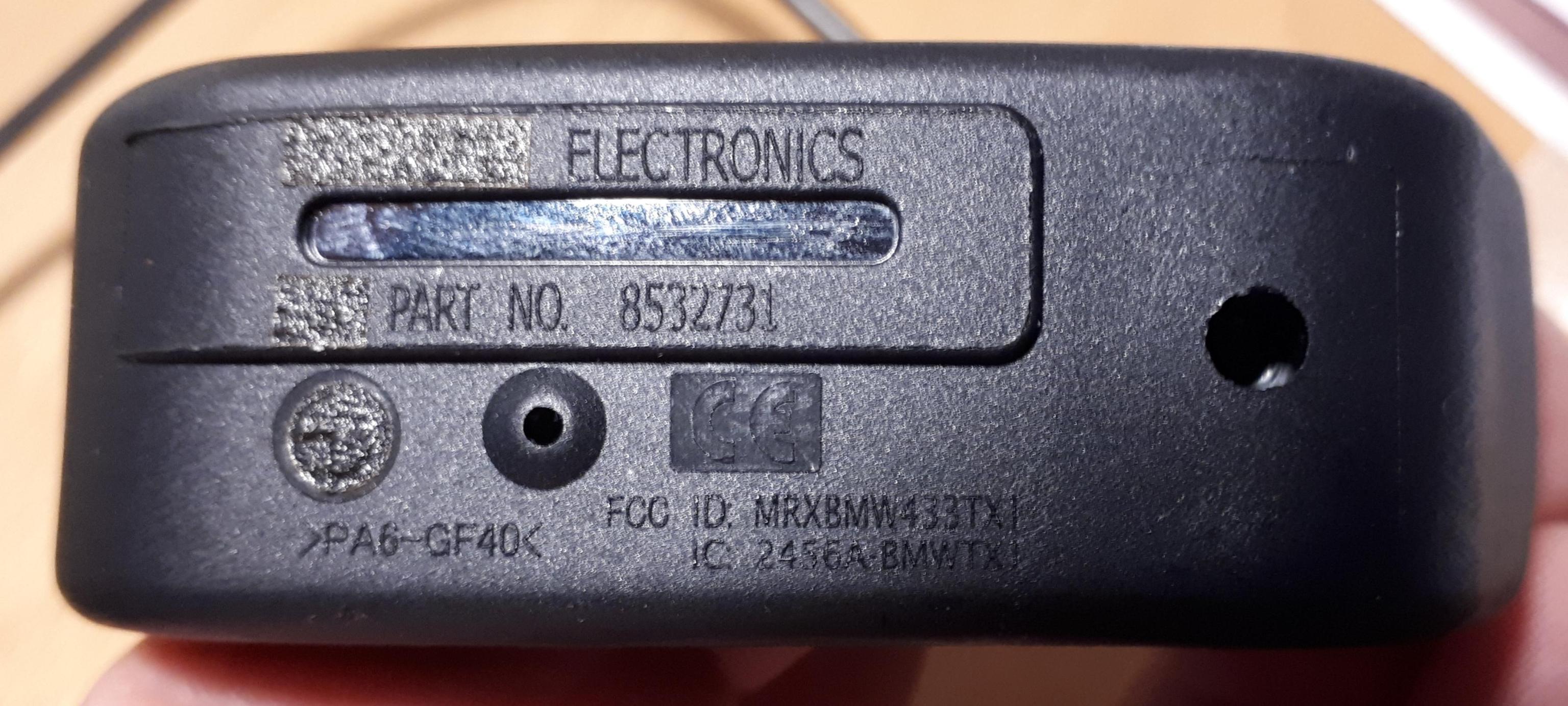

Ich habe meine Ali Sensoren noch nicht eingebaut.
Die Reifen sind noch nicht abgefahren.
Also kann ich noch nichts zur Qualität sagen.
Sie sehen zumindest hochwertig aus.
Und auf der Rückseite sind Typenbezeichnungen anonymisiert.
Was da wohl stand?
Was da wohl stand?
So viel Mühe haben sich die „gelben“ Mitarbeiter bei meinem Sensor, mit dem unkenntlich machen, nicht gegeben.💁‍♂️

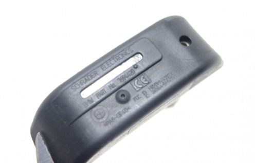

S……….er aber mit Phantasie ist es noch erkennbar. Aber schon verbaut, sonst hätte ich es auch fotografiert.

Hab mal ein Bild von einem "original Schrader" aus dem Netz gefischt.
Der wurde bestimmt in Deutschland hergestellt ...
