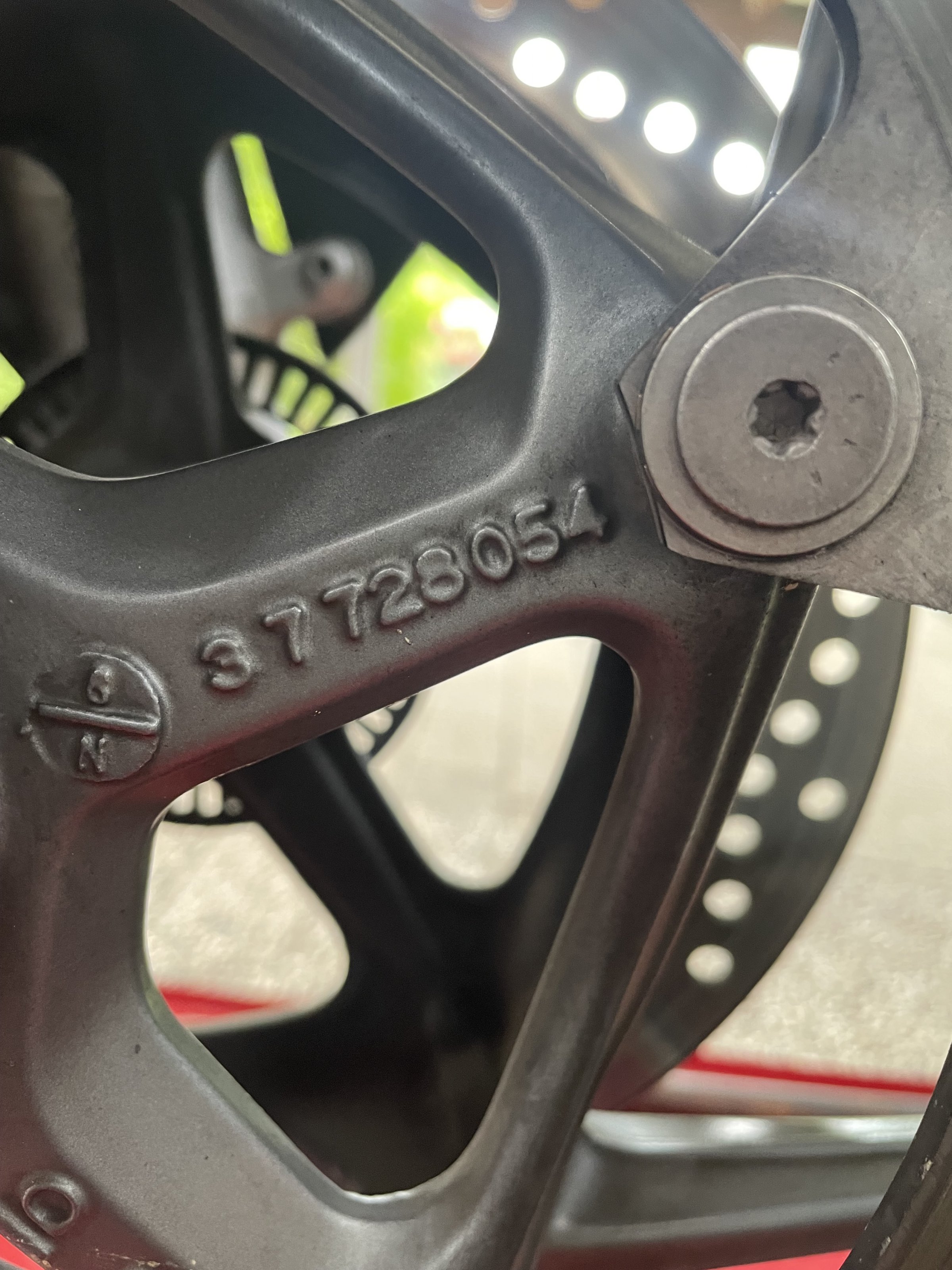

Hallo liebes Forum,

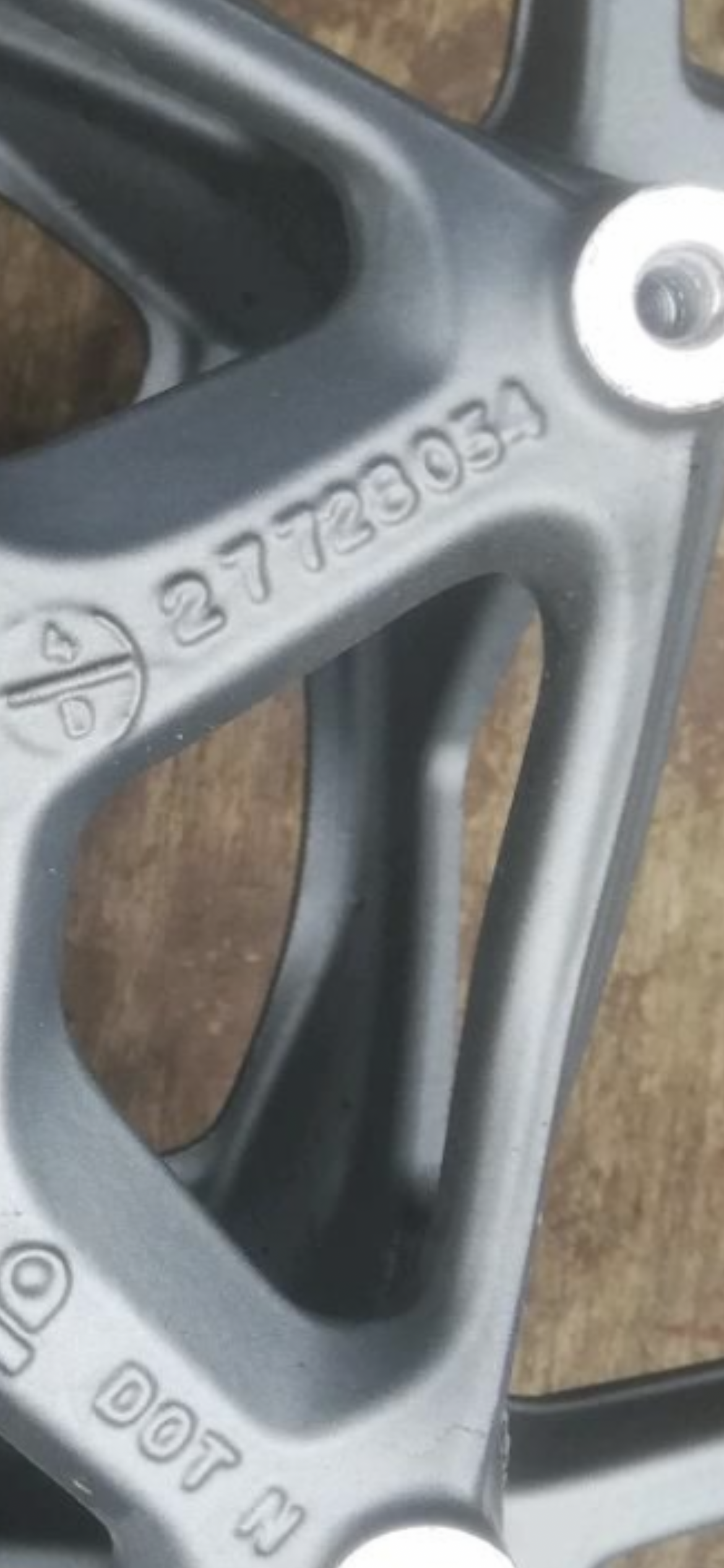

gestern habe ich mir meine vordere Felge kaputt gefahren. Im Netz habe ich einen gebrauchten Felgensatz gefunden , sind von einer K 50/51 Baujahr 2016 , leider ohne RD Sensoren.
Ich habe die Felgenbezeichnung mit meiner Felge verglichen und die Angaben sind bis auf einen Punkt identisch. Auf meiner felge steht 37728054 auf der gebrauchten Felge steht 27728034. alle anderen eingeprägten Nummern und Zahlen sind identisch.
Kann man den Sensor ( z.B. von Schrader ) in eine Felge nachrüsten, in der vorher kein Sensor drin war ? Der Ventilsitz in der Speiche ist auch identisch.
Meine GS ist eine 1200 LC aus 2018
Danke schon mal für die Antworten.

RDC passt in jede Felge. Und jede Farbe hat eine eigene Teilenummer.

Danke, habe mir jetzt gebrauchte schwarze gekauft mit Senoren. Werde berichten, ob das Motorrad die anderen Sensoren so einfach erkennt und ob die Methode , erst einen wechseln, fahren, dann den anderen wechseln, fahren, funktioniert.

Ich verstehe die Aufregung nicht!
Schraub den alten sensor aus der kaputten Felge und schraub ihn in die Neue.

Gebrauchte Felgen mit gebrauchten Sensoren erhalten, Reifen neu aufziehen lassen. Zuerst das Hinterrad, 1. Probefahrt ca 4 km kein Anzeige im Display nur drei Striche beim Hinterrad, Vorderrad wurde 2.5 Bar angezeigt. Bei der zweiten Probefahrt weitere 4 Km erschienen erst wieder die drei Striche, nach einer Weile dann im Display die Anzeige 0.0 Bar und kurz darauf 2.9 Bar.
Es funktioniert, danke für die Tipps hier im Forum.
