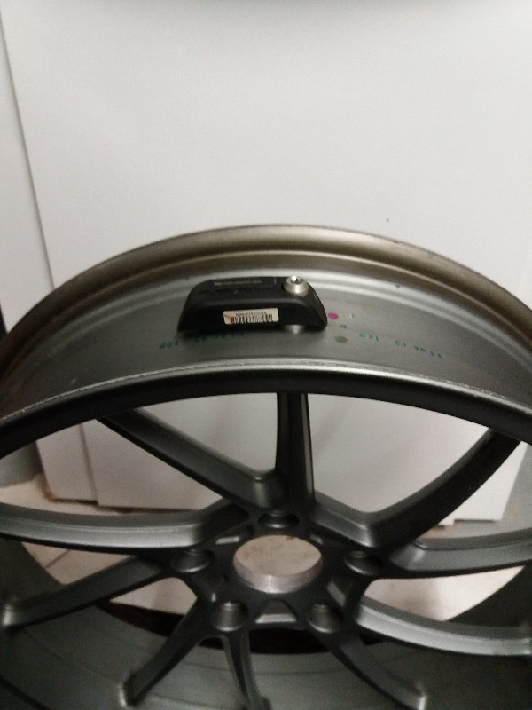

so der Sensor ist gekommen und montiert.Teilenummer passt wie erwartet auch.Dienstag lasse ich dann die Reifen umziehen,und schaue mir mal am Vorderad alles in Orginal an.

Übrigens, die Sensoren aus der K25 und K50 sind gleich, funktionieren beide und werden auch so von mir auf den zwei Radsätzen benutzt. Ist nur bescheuert das ich nur einen Radsatz anmelden kann und nicht zwei.

Fakt:
Die Sensoren sind alle gleich, es gibt keine "vorne" oder "hinten".
Beim Anlernen werden die Kennungen der Sensoren dem entsprechenden Rad zugeordnet. Jeder Sensor hat eine eindeutige Kennung und diese muss der Fahrzeugelektronik mitgeteilt werden.

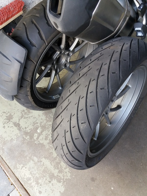

heute habe ich wieder den Anakee 3 aufziehen lassen.Und konnte auch direkt den gebrauchten RDS Sensor testen.Alles Super.Nach ca. 5 Km hat das Bike den originalen vorderen erkannt und nach 10 Km auch den zugekauften gebrauchten.Ohne Anlernen beim freundlichen.Die GS ist EZ 09.2017.
