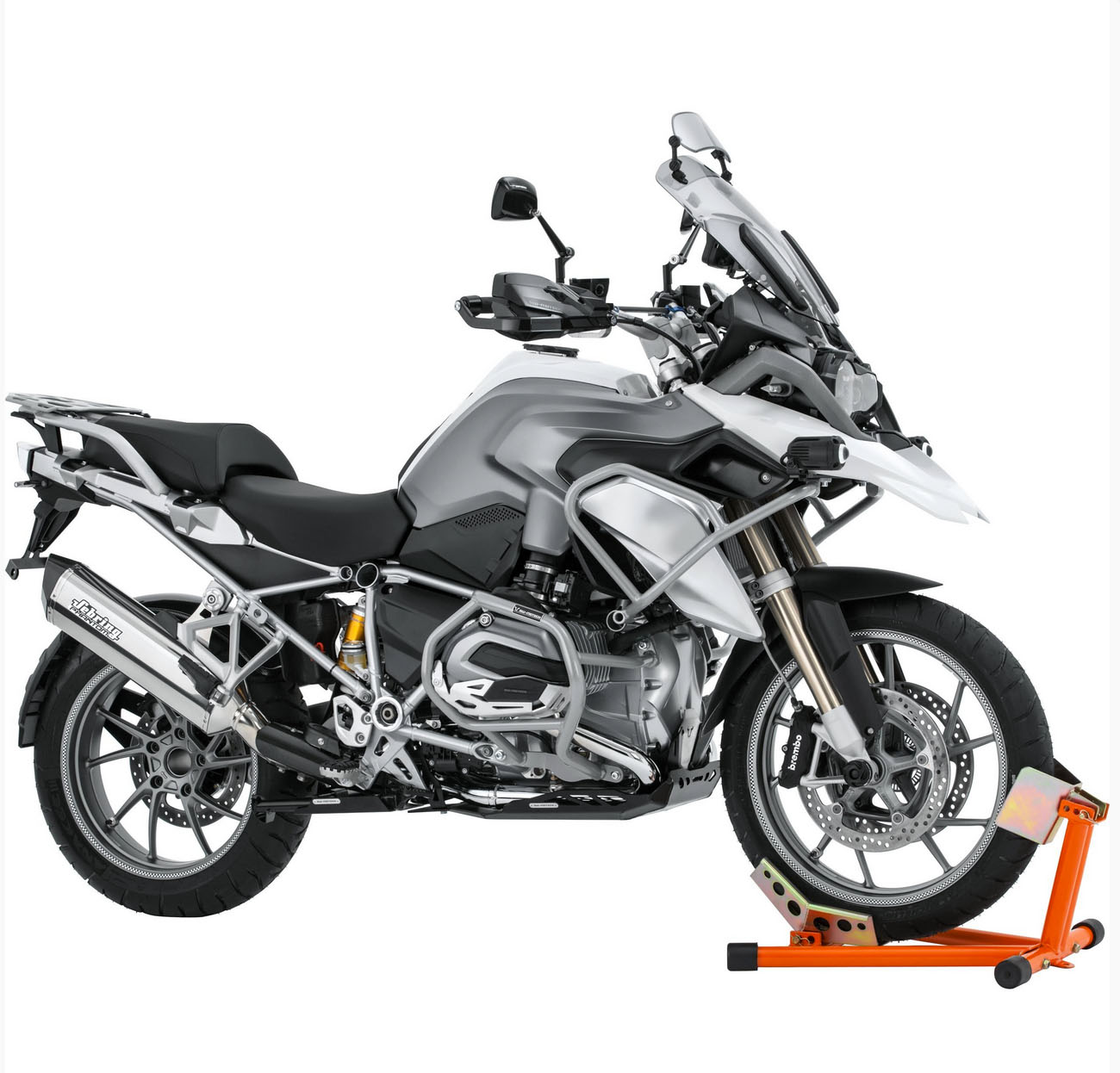

vorne in die mitte soll einfach diese Vorderradständer Wippe(schon vorhanden) auf dem boden verschraubt werden..!!

Für den Transport meiner Kuh auf einem Kastenanhänger, habe ich wie schon geschrieben diesen Vorderradständer mit Wippe
den ich gegen die Anhängerstirnwand stellen werde..!! damit ist schon mal Formschluss nach vorne gewährleistet !! unter den Ständer lege ich noch zusätzlich Rutschhemmende Gummimatten..(auf meinem wird er dann verschraubt, bzw. eine lösbare Verbindung mit dem Anhänger bekommen)

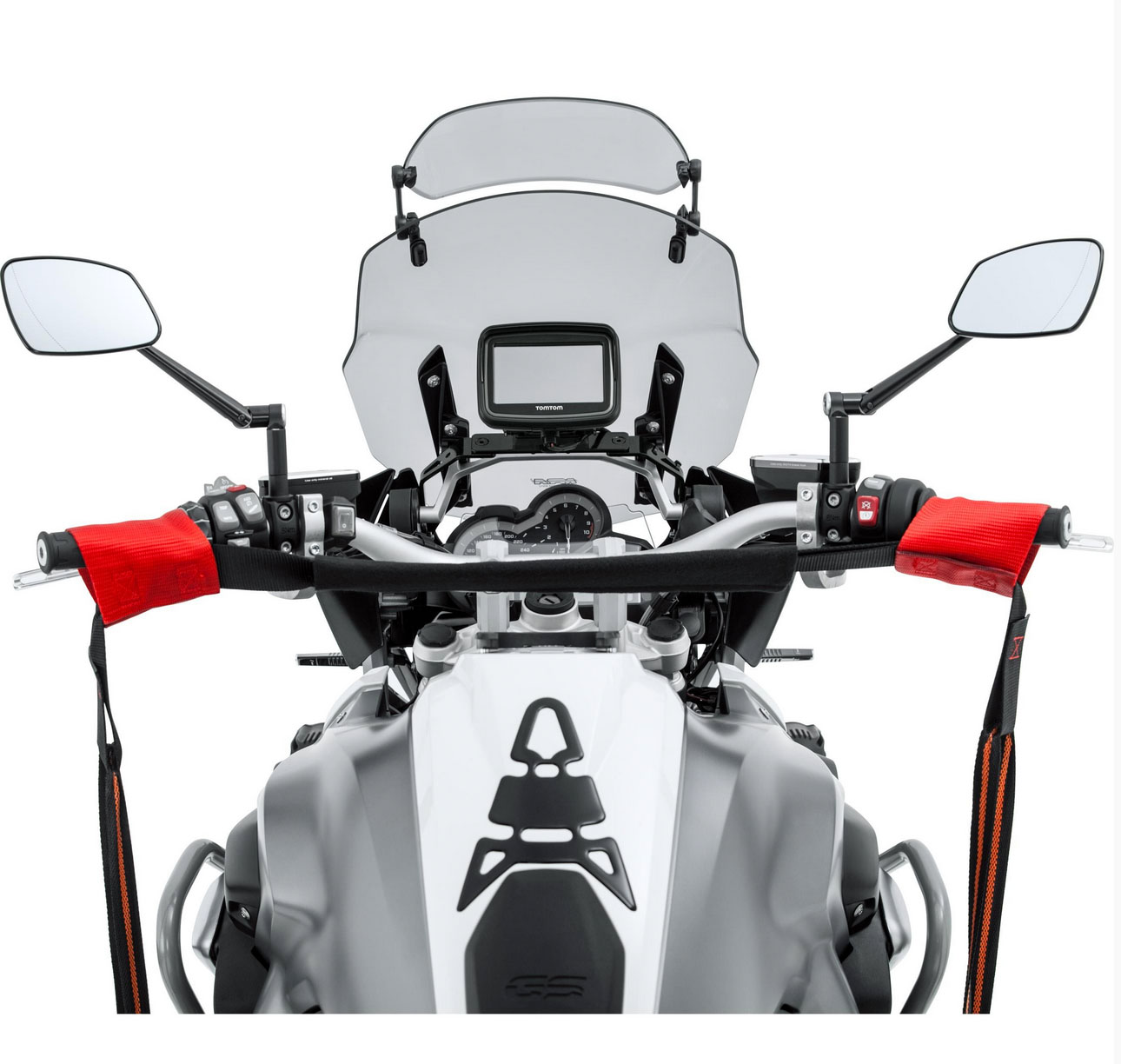

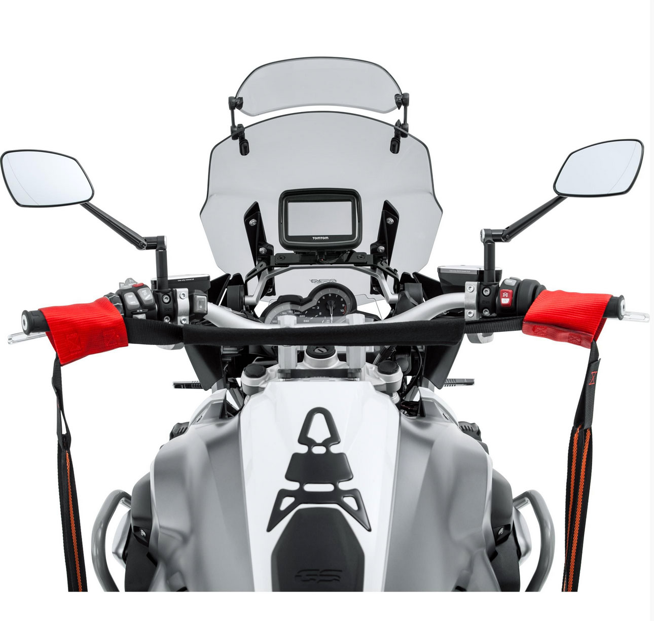

Vorne werde ich die Kuh mit Hilfe dieser Lenkerhalterung
und 2 x LC300daN Automatik Aufroll' Spanngurte nieder zurren..!!
Viel Vorspannkraft bringt ja leider nicht wirklich was, denn es ist ja nicht von nöten den Lenker bis Federbeinanschlag nieder zu zurren !! also lassen wir mal das Thema mit Zugkraft der Gurte..!! Ich denke immer noch das mit 300Kg direkter und 600Kg umreif-Zugkraft ausreichend sind..!!
Jedenfalls mach ich mir jetzt nur noch Gedanken um die Verzurrung hinten, denn beidseitig den rahmen niederzurren, ist mir jetzt dann doch n bisschen zu lasch..!!
Einen Gurt direkt über das Hinterrad..?!? mhmmm,... bei nur noch 2 vorhandenen Ösen,..?? Deshalb meine Überlegung, das in meinem FAST GESCHENKTEM ANHÄNGER noch 2 bis 4 zusätzliche Ringösen/Schrauben/Muttern zu befestigen..!!
Lieber einen Gurt zuviel, als 2 zu wenig..!! aber so könnte ich dann über kreuz das Hinterrad sichern, und den Rahmen nach vorn rutschen noch etwas nach hinten zurren (also FAST Kopflasching) :D
Damit sollte dann die Kuh gescheit gesichert auf dem Anhänger stehen..!! Wenn mir dann die Deichsel bricht, und der Anhänger flöten geht, dann isses auch egal ob ich nen Gurt zuviel oder zuwenig drum hatte..!!

Verzurren vom Lenker, nahe der Verschraubung am Lenkkopf; nach unten durch den Telelever rechts und links, (mit Lappen den Gurt unterlegen, kann innen einen Grat haben der den Gurt beschädigt.)

sieht gut aus ... dein lenker wäre aber nicht der erste, der nachher krumm ist.
ich halte nix von der verzurrung am lenkergriff.
naja, die kuh federt ja noch ein.., daher wird nicht allzuviel spannkraft auf den lenker wirken..!
und wenn ich mir den lenker krumm ziehe, iss der polo store in koblenz zu klein für das, was ich dann dort alles
in umlauf bringe.. :D

Verzurren vom Lenker nach unten durch den Telelever rechts und links, (mit Lappen den Gurt unterlegen, kann innen einen Grat haben)

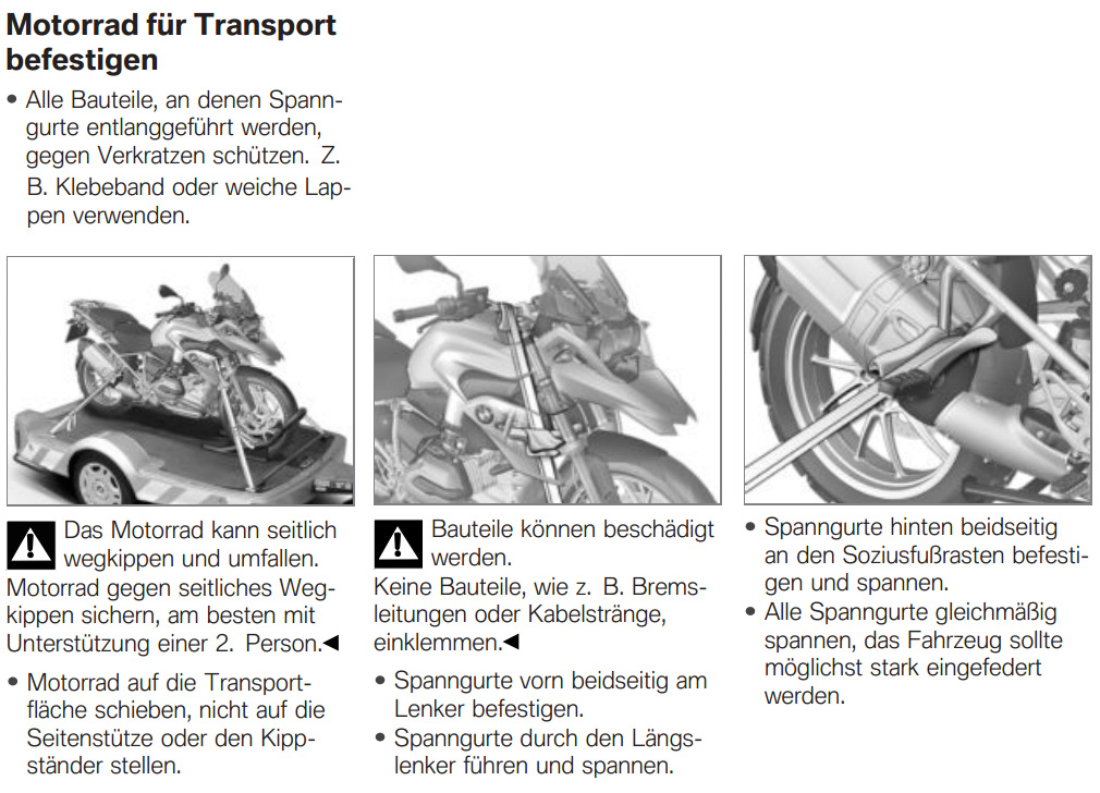

hier mal für alle...., so steht es im handbuch der 1200er LC drin..!!
Andy.Ypsilon
22.11.2014
399
Neuwied
R 1200 GS
Da steht aber nix von an den Lenkerenden runterziehen ;)
Achso, und auf die Griffheizung legst Du eh keinen großen Wert, oder?
äääähm,... ja, ich dachte halt...!! lass mich doch mal falsch denken... :D
ich werde schauen, das ich die maschine irgendwie NICHT an den LENKERENDEN verzurre.. !! bin doch nicht irre..!
oder doch ?? ;)
