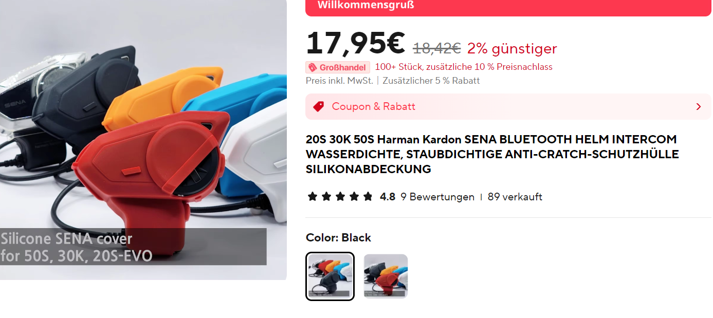

mein Sena 30 K ist auch nach Regenfahrt ausgefallenen.
Vielleicht hilft so eine Schutzhülle von Ali, habe es noch nicht ausprobiert.
