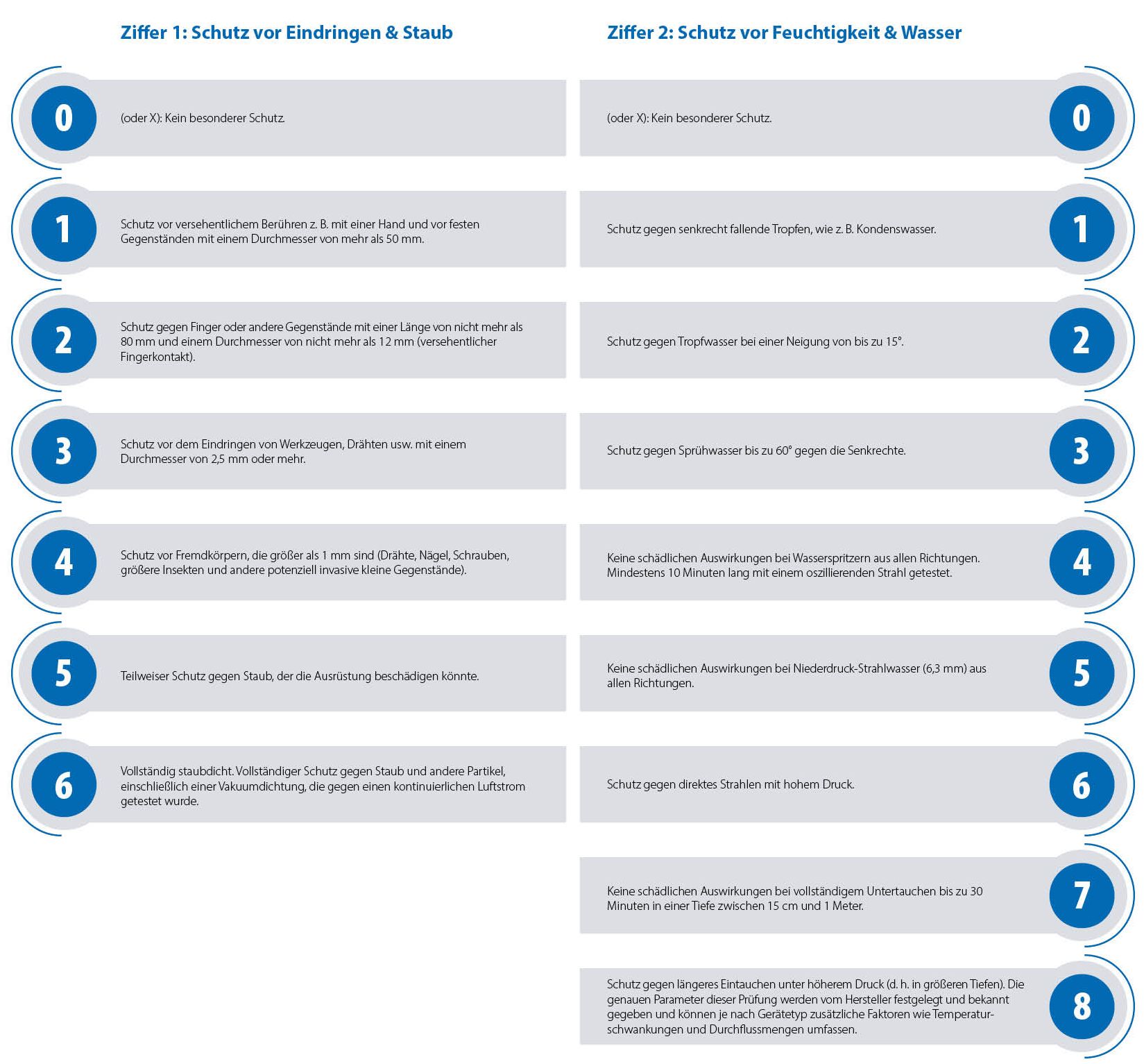

Wie was denn nun?
In den Normen ist sind die Prüfverfahren definiert und danach richtet sich die Schutzklasse.
Ein Gerät, welches Spritzwasser- oder sogar Strahlwassergeschützt ist, ist noch lange nicht vor eintauchen in Wasser geschützt. Und auch nicht umgekehrt.
Eine höhere schließt nicht automatisch eine niedrigere ein, eben weil eintauchen und spritzen unterschieden wird.
Oftmals ist es konstruktiv so, dass beides erfüllt wird. Dann muss das aber a) entsprechend geprüft werden und b) auch für den Kunden ersichtlich sein.
Vielleicht wurden „früher“ rein durch die Konstruktion und Fertigungstechnologien mehrere Schutzklassen abgedeckt, dass hat sich aber geändert, weil vieles immer kleiner und Leistungsfähiger geworden ist.
Hier mal eine Übersicht

Ich hab lediglich Deine falsche Aussage korrigiert. Und da ist es egal, ob früher oder nicht, sie ist schlichtweg falsch, da IP67 noch nie „Strahlwassergeschützt“ bedeutete.
Du hast geschrieben:
"Früher" (Als noch mehr Lametta war) ,war IP 67 "Strahlwassergeschützt"
Die weiteren Ausführungen dienten dazu aufzuzeigen, was sich eigentlich hinter den ganzen Schutzklassen verbirgt, bevor noch mehr Falsches verbreitet wird.
Ja, das Bildchen hab ich mal schnell gegoogelt, einfach damit es für viele leichter zu verstehen ist.
Ich hab beruflich so einiges genau damit zu tun und auch schon meine Erfahrungen machen dürfen/können. Von daher ist gerade in den höheren Schutzklassen ein profundes Wissen vorhanden. In der Industrie ist das täglich Brot.
Bevor Du jetzt nicht damit klar kommst, dass Dein Fehler korrigiert wird, google vorher besser mal und schreib das Richtige.
Danke vorab…

Also das heißt für mich Strahlwasser....Und nix anderes.....Und das ist nun falsch? (War es vor 40 Jahren zumindest nicht)
IPx6 ist nicht IP67. Das x ist ein Platzhalter des Staubschutzes (0-6). IP66 würde zb. da rein passen. Und IP67 beinhaltet nicht automatisch IP66.
Aber egal, zu den Schutzklassen ist alles gesagt und kann auch von jedem nachvollzogen werden. Das ist das Schöne an unseren Normen. Und da ist es egal, was es für Dich bedeutet.
Wie ich Eingangs schon mal schrieb, sind dies „schöne“ Werbeversprechen für Kunden, die gar nicht wissen was das eigentlich bedeutet, da eigentlich in der Industrie heimisch. Und der Endkunde denkt halt: je höher, desto besser.
