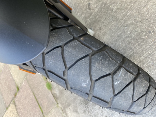

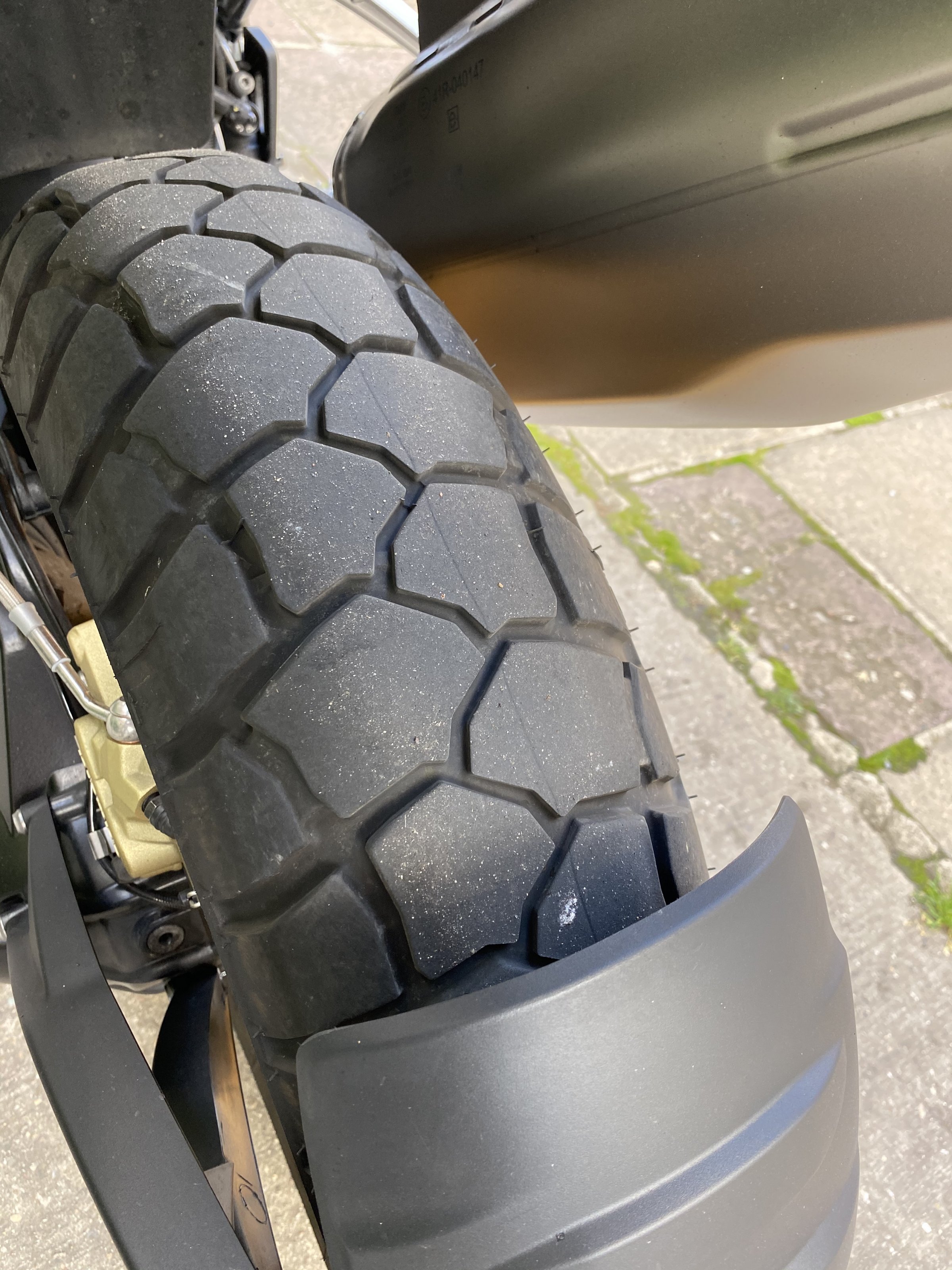

Habt ihr zufällig auch so streifen, der aussieht als würde irgendwo was schleifen, auf dem anakee? Habe den hinten und vorne?!

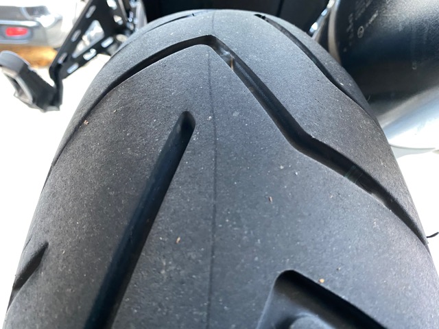

Habe den gleichen Streifen hinten auf meinem Bridgestone A41:
Habe noch nicht genauer geschaut, wo der herkommen könnte. Vielleicht von der MachineArtMoto Mudsling. Da ich den Reifen wegen einer kommenden Tour aber runterwerfe, war mir das erst einmal egal.
Vorne habe ich den nicht.

da wird wohl nichts schleifen, ist eher ein mit
Graphit angereicherter Streifen um eine elektrostaische Aufladung abzuleiten/ verhindern.
Habe mir das mal näher im Netz angeschaut. Es scheint tatsächlich so zu sein. Da ziehe ich natürlich den Lach Smiley zurück und auch meine Hut. Auf den beschreibenden Seiten der Hersteller zu den einzelnen Reifen steht dazu leider nichts, bzw. habe auf die schnelle nicht gefunden. Nur weil irgendwer Patente anmeldet muss dieses ja auch nicht direkt als Standard gelten. Ich habe Anakee Adventure ohne diese Streifen drauf. Macht für mich den Anschein, das hier gerade am Kunden getestet wird.

Quote:
"Silica rich compounds build up a static electrical charge as you ride. On occasion this can be enough to give you a small electrical shock as your foot hits the ground, giving the electrical charge a route to earth.
The thin dark line is a silica free band of “antenna tread” which helps to dissipate the static electricity as you ride, rather than letting it build up to give you a nasty shock. It’s common in motorcycle, car and truck tyres – although it’s much easier to see on a motorcycle tyre."
Und hier noch mehr Info:
US20130025752A1 - Pneumatic tire for a motorcycle - Google Patents
Ist also gar nicht so abwegig.
