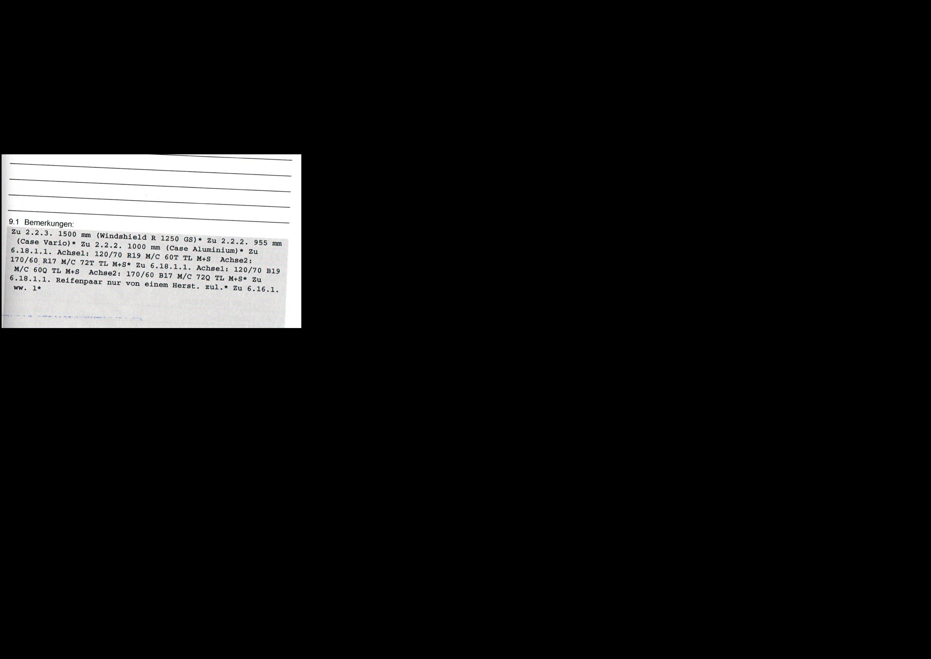

In den Zulassungsbescheinigungen steht ausschließlich eine Bereifung drin.
Bei mir ist das:
120/70 R19 M/C 60V TL
170/60 R17 M/C 72V TL
Im COC-Papier ist folgendes noch unter Bemerkungen abgelegt:
120/70 B19 M/C 60Q TL M+S
170/60 B17 M/C 72Q TL M+S
Dieser Eintrag im COC-Papier ist nach meinem Verständnis der Rechtslage dafür verantwortlich, dass beispielsweise die Heidenau K60 Scout montiert und gefahren werden dürfen.
P.S. Habs doch gefunden. Ausser, dass Reifenpaarung nur von einem Hersteller zulässig ist und den Größenbezeichnungen steht da zu Reifen auch nix weiter drin.
Schau mal unter 9.1 Bemerkungen

Andi#87
Andi#87
07.11.2010
21.462
42781
R 1250 GSA 2019
So schaut es unter 9.1 aus.
@ Tom: AFAIK gehört das CC zwingend zum Mopped und muss auch bei der Zulassung vorgelegt werden

Wieso schade ? Ich finde das prima und wäre entsetzt, wenn da noch eine Hersteller/Fabrikatebindung gestanden hätte.
Ich finde es allerdings irritierend, dass in dem CoC Einschränkungen/Erweiterungen stehen, die nicht in die Zulassungsbescheinigung übernommen wurden.
Z.B. die Einschränkung "Reifenpaar nur von einem Hersteller zulässig" steht nicht in der Zulassungsbescheinigung.
Ist die Zulassungbescheinigung das Papier nicht wert, weil letztlich das CoC zählt und und man sollte die weiteren Reifen aus dem CoC in die Zulassungsbescheinigung übernehmen lassen, oder ist es umgekehrt ?
