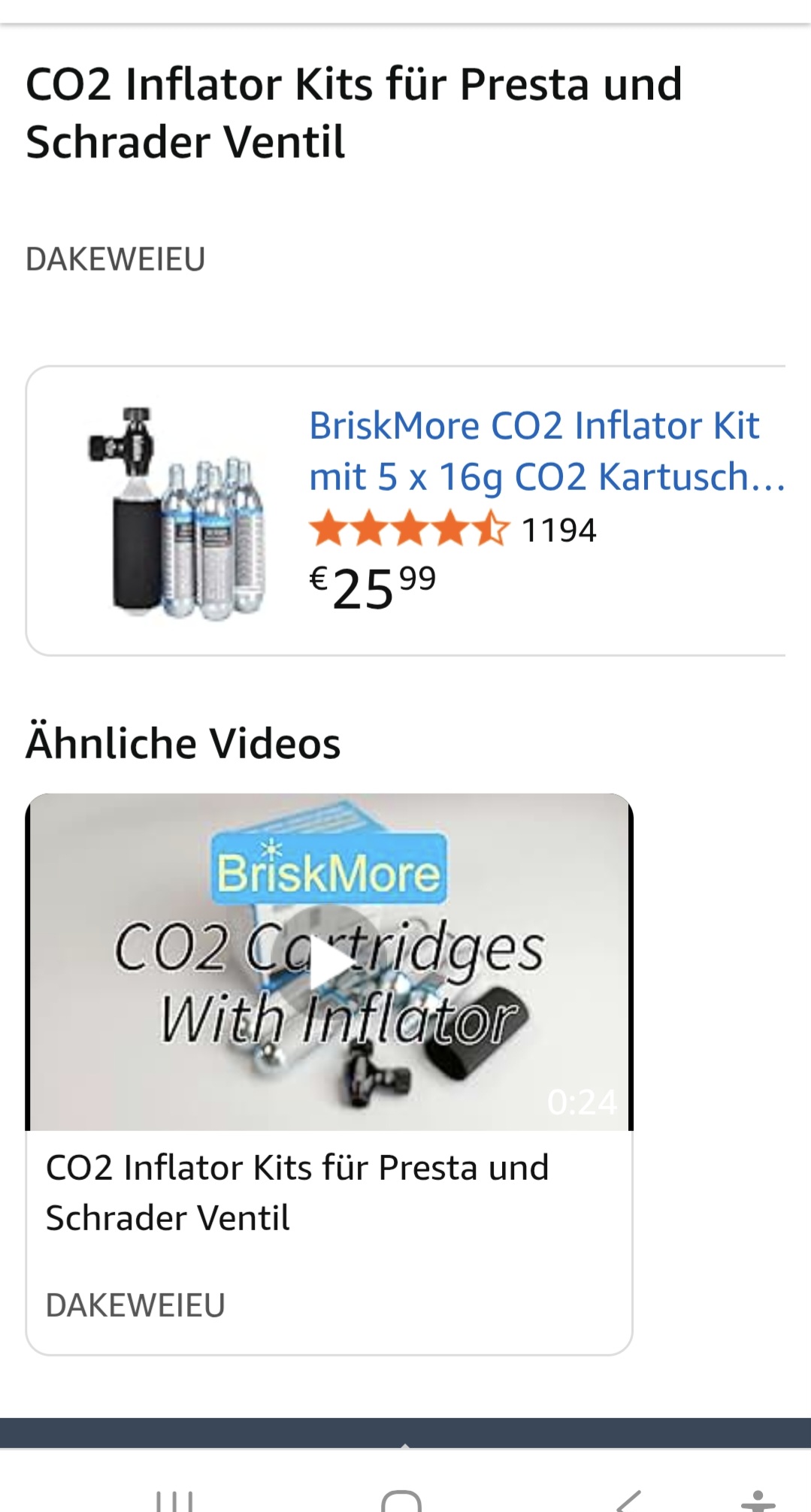

Oft liegt für die CO² Patronen ein Moosgummiüberzieher als Kälteschutz im Set !
Und ich dachte bis gerade, diese Überzieher sollten das Klappern im Werkzeugkasten verhindern! - kein Spaß - ! :eekek:
Drum hab ich in den praktischen Anwendungsfällen - bisher 2mal bei meinem eigenen Reifen und öfters bei denen der Mitfahrern oder Gestrandeten - immer eine blanke Patrone genommen. Die nichtklappernde bleibt stets im Bestand...
Hier noch ein beispielhafter link zu den Werkzeugen, die bessere Griffe und auswechselbare Tools haben:
QUNNIE 22-teiliges Reifenreparaturset, schwere Reifenreparaturwerkzeuge und Reifenreparaturset für Auto, Motorrad, LKW, ATV, Traktor, Wohnmobil, SUV, Jeep, : Amazon.de: Auto & Motorrad

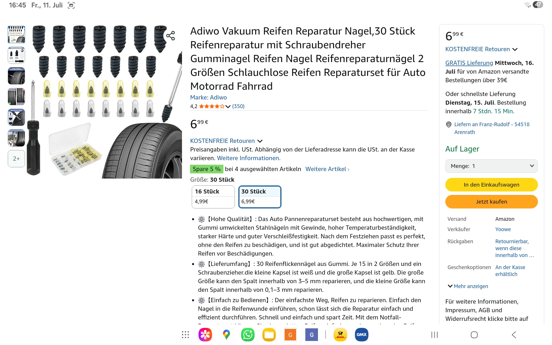

Ich verwende ebenfalls die "Würste". Kamen bei mir auch schon mehrfach zum Einsatz. Es gibt auch noch ein anderes System. So eine Art Schraubdübel. Die genaue Bezeichnung kenne ich nicht. Hat damit jemand Erfahrung? Soll angeblich erheblich leichter zu verarbeiten sein,als Würstchen mit Häkelnadel.
Habe ich mir auch besorgt aber noch nicht ausprobiert!
Müssen wohl so weit in den Reifen eingeschraubt werden bis der Schraubenkopf auf der mindestprofilhöhe ist, sonst könnte es sein, dass es klickert?!

Die "Würstchen mit Häkelnadel" :giggle: werde ich demnächst mal wieder ausprobieren, wenn die Altreifen runter müssen.
Aber "Schraubdübel" klingt auch interessant. Gibt's da nähere Infos?

Das letzte Loch war von einer 6 mm Spaxschraube, da war die Reparaturschraube einfach zu dünn, deswegen hatte ich da auch wieder mal die Wurst benutzt.
Fehlt nur noch ein schnelles, zuverlässiges System für Schläuche. (Ja, Wunschdenken).
Das sind gummierte Schrauben. Gibts zb in sets mit unterschiedlichen Dicken beim Amazon.
ausprobiert: siehe thread welches Reifenreparaturset habt ihr unterwegs mit.
