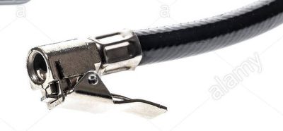

Bei meinen Tankstellen in der Umgebung gibt es keine transportablen Druckluftspeicher. Es sind vielmehr fest installierte Füllstationen mit einem längeren Schlauch dessen Ende so aussieht.

die von dir gezeigten Schläuche sind bei den Speichenrädern in der Tat unpraktisch. Wenn man die etwas verkanntet aufsetzt, dann blasen die am Ventil vorbei oder man lässt sogar Luft aus dem Ventil ab. Wenn ich an so eine Luststation gerate, dann drehe ich das Rad do, das es unten am Boden ist und versuche den Schlauch von oben ( Radmitte her) möglichst senkrecht aufzusetzen. Wenn ich diesen Schlauch dann noch etwas entfernt vom Ventil senkrecht halte hat es bisher immer ganz gut geklappt.

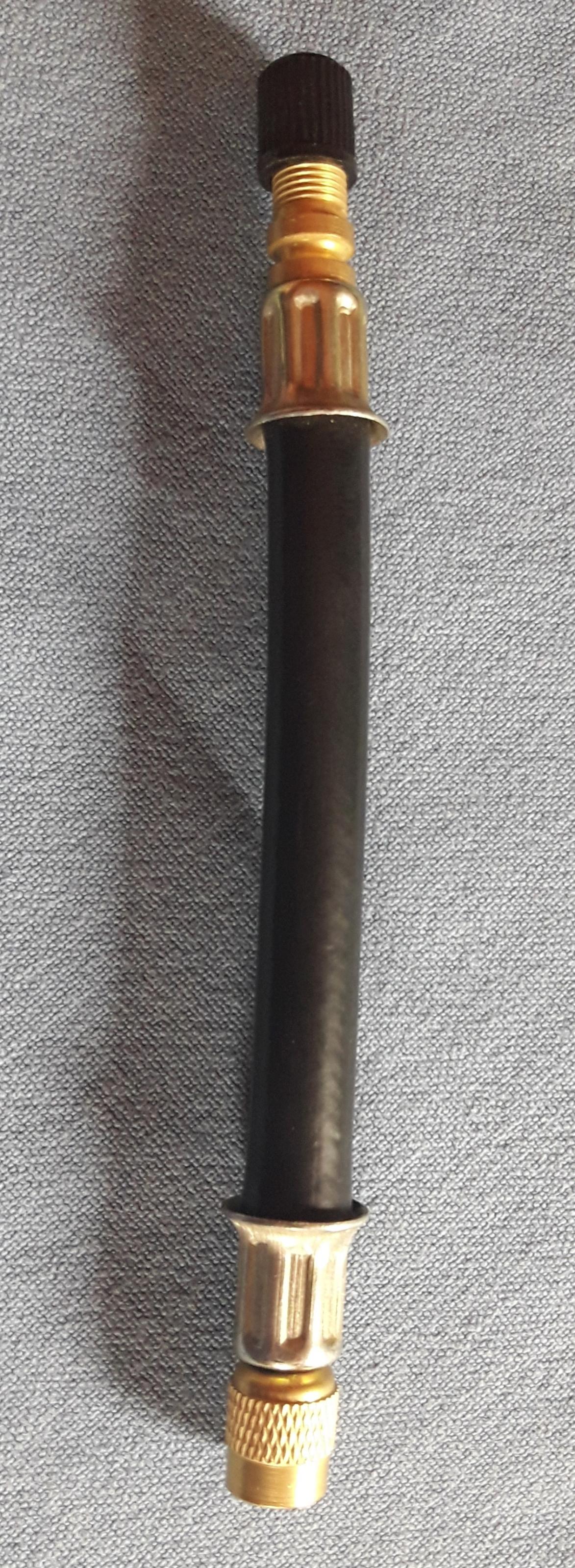

Ich benutze diesen kurzen Füllschlauch,gibt's im Autozubehör für wenig Geld...

Danke an alle. Werde mir so ein Winkelteil besorgen und nur zum Füllen aufschrauben.
Berichte mal bitte, ob das Aufschrauben geklappt hat. Dafür braucht man ja auch Platz zwischen den Speichen....
Und welcher Artikel es am Ende geworden ist (Bucht oder Wunderlich).
Ich hatte mir mal den gewinkelten Adapter von Louis geholt, aber da entweicht beim (Ab-)Schrauben ordentlich Luft unbekannter Menge, so dass ich hinterher wieder nicht verlässlich weiß, welchen Luftdruck ich habe - bis RDC mir das nach ein paar Metern mitteilt.
