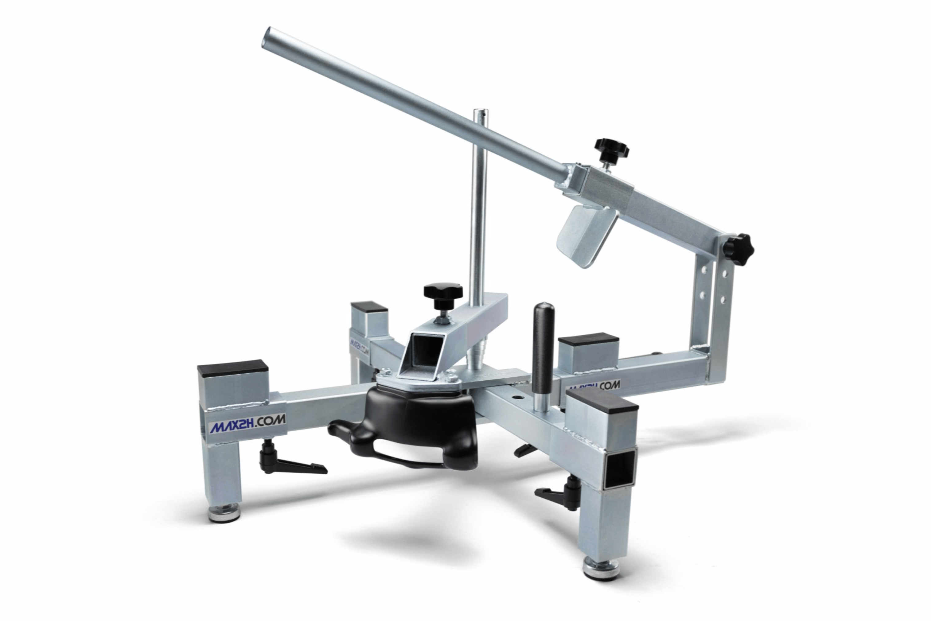

Ich hab ein manuelles Gerät von Max2h, eigentlich das gleiche wie von XLmoto.
Funzt mit GS-Rädern völlig problemlos, ist reine Übungssache. Töpfchen billige Reifenseife kaufen und auch beim Demontieren benutzen!
Damit hab ich auch die Reifen meiner Kawa VN2000 gewechselt bekommen, und die hat hinten immerhin 200/60 16... das war dann aber nicht mal so eben gemacht...
Dazu noch nen billiger Auswuchtbock und dort die steifen, gekapselten Lager gegen offene Lager getauscht, geht prima.

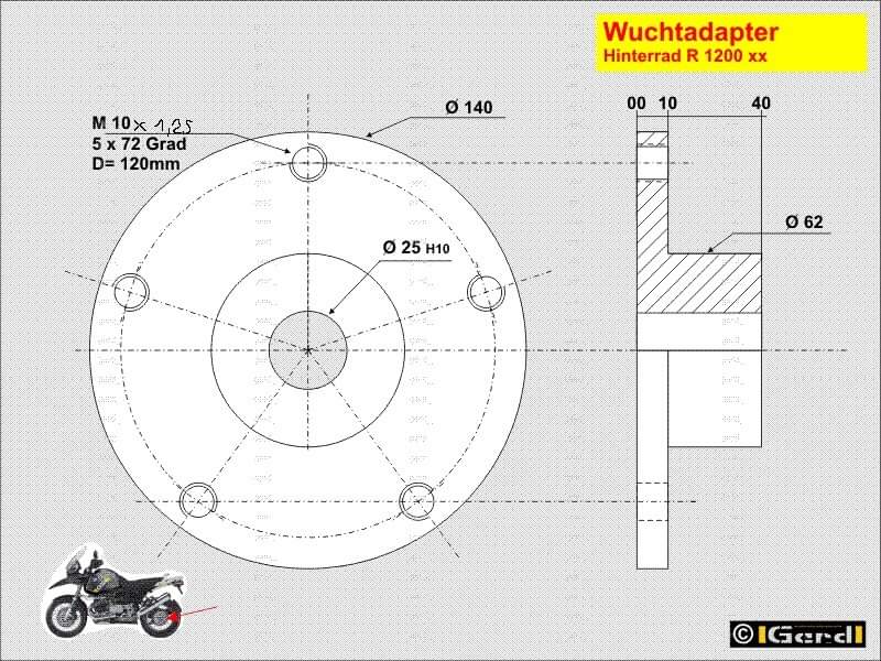

Ausgewuchtet wird einfach auf einem Wuchtbock
Man braucht natürlich auch ein Adapter für die Felge hinten.
Hab mir einen aus POM bauen lassen für ne 20er Achse

Hallo zusammen, habe ein Problem mit dem Reifenmontiergerät vom MAX2H Evo u.z. er dreht sich auf dem Boden.
Fahre sehr viel, ca 25 000 Km/Jahr. Brauche ca drei Sätze Reifen plus drei Vorderreifen im Jahr.
Zuletzt hat ein Reifenhändler für zwei Reifen 98 Euro verlangt!!! Die Räder waren ausgebaut.
Daher habe ich mich wirtschaftlich entschieden das o.g. Gerät zu kaufen.
Gestern habe ich den Vorderreifen damit gewechselt. Das Gerät ist i.O. macht was er machen muß.
Trotz Speicherfelgen, kein Problem, vier mal mit Spanngurte fixiert. Trotz Gummiteppich von der o.g. Firma hat sich das Gerät auf den Boden gedreht. Drei Mann waren notwendig um das Gerät festzuhalten!!!

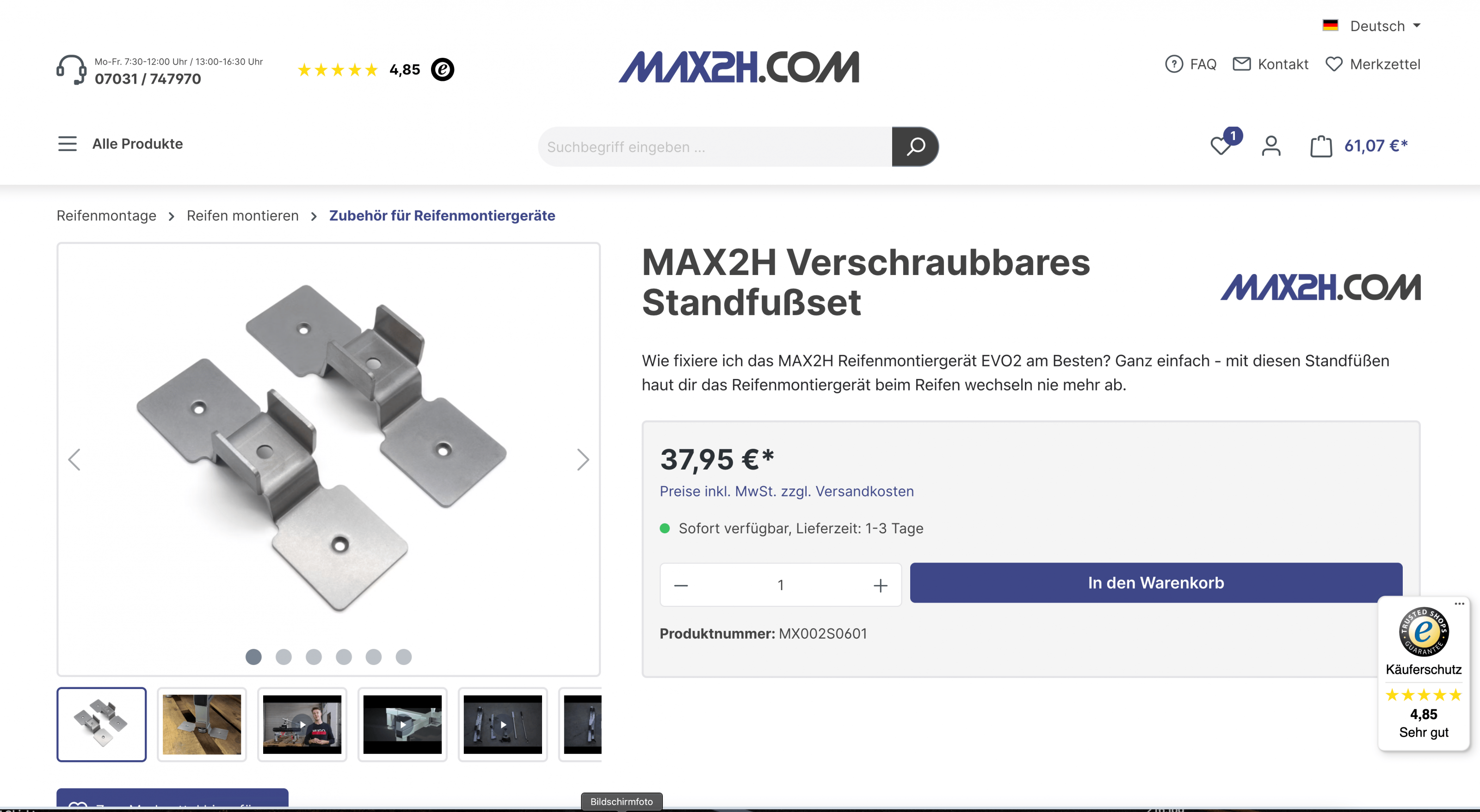

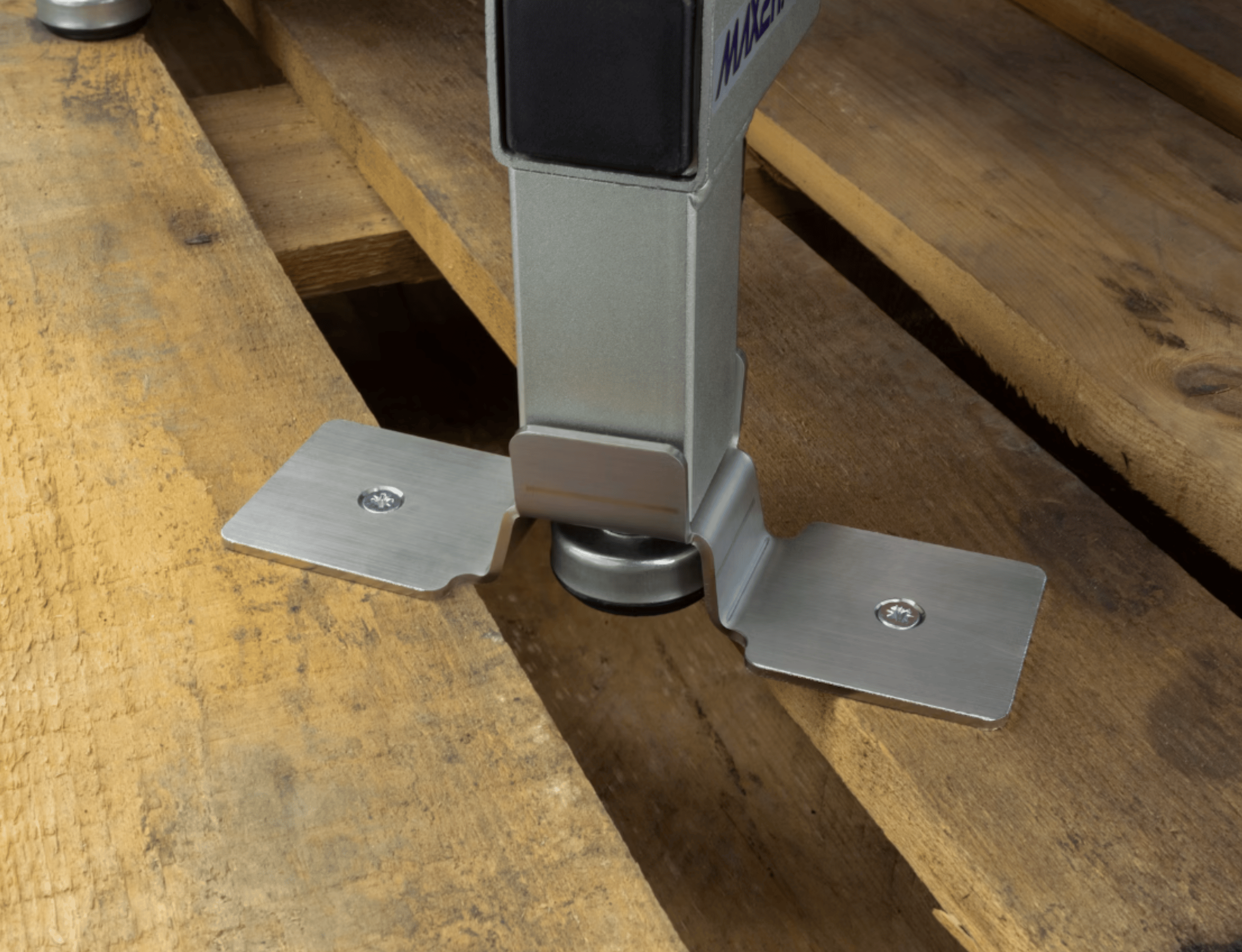

Inzwischen verkauft die Firma ein Standfußset, welches auf eine Europalette festzuschrauben wäre.
Zuerst eine gute Idee. Die Palette rutscht aber auf dem Boden und auch auf dem Gummiteppich!
Z.Z. sehe ich nur eine Möglichkeit, u.z. die Standfüße auf dem Boden mit Dübel und Schrauben fest zu machen. Ob der Garage Vermieter damit einverstanden ist bezweifele ich.

Eine größere Holzplatte (Siebdruckplatte ab 20 mm aufwärtes wäre nice) auf der man das Gerät bombenfest verschraubt und auch selber drauf steht beim Hebeln. Dann kann sich das Gerät nicht mehr verdrehen. :)
Ich selber habe mein Billig-Gerät auf einem Stück Küchenarbeitsplatte 4-fach verschraubt (+ dort noch einen weiteren Stop-Dorn angebracht) und das ganze Konstrukt zwinge ich auf der Werkbank fest beim Reifenwechseln und hebeln.

genau, du musst entweder paar Schachtelrohrstreifen oder eben eine Tischplatte drunterschrauben, wo du drauf stehst oder dich abstützt.
Ich hab die Maschine mit einem Halter und 2 Schrauben an die Wand gedübelt, dazu ein Federrigelsystem zum Abnehmen vom Halter.
Vorne wo ich stehe kommt ein Fuß drunter als Stütze..
So arbeitet man auf 65 cm Höhe bequem aber leicht getz das trotzdem nicht wie bei einer Montagemaschine.

Ich habe einfach ein Holzbrett auf den Garagenboden geschraubt und dann kann sich das Gerät beim Drehen dagegenstemmen und steht fest.
Erst am Wochenende wieder 4 Räder gewechselt.
Klappt einwandfrei.
