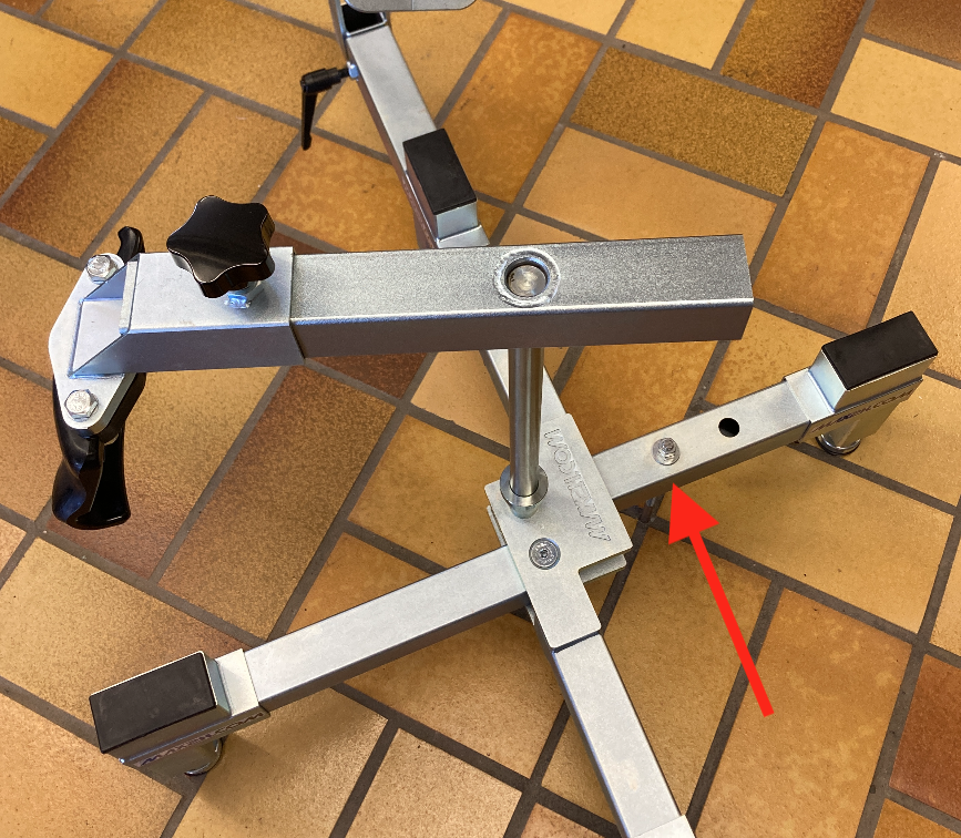

Hallo zusammen, habe ein Problem mit dem Reifenmontiergerät vom MAX2H Evo u.z. er dreht sich auf dem Boden.
Fest dübeln. Alles andere ist doch Kinderkram. Ich nutze dafür eine kurze Gewindestange.
Das 8mm Loch im Garagenboden kannst Du beim Rückbau problemlos wieder zu spachteln.
Ein Tropfen Öl drauf - sieht aus, als wenn das schon immer so gewesen wäre... ;)

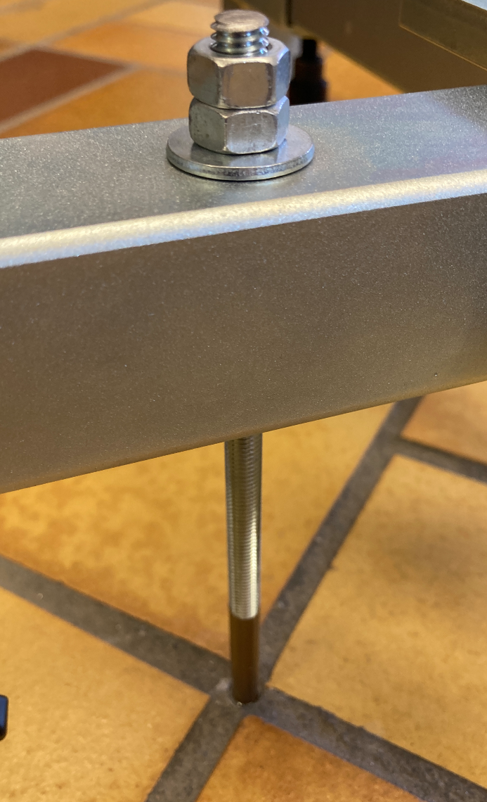

Da gibt es nicht viel mehr Bilder...
Ich wollte auch nur wenig Löcher im Boden haben und habe daher eines der Löcher gewählt, wo man den Speichenanschlag ansonsten rein steckt. Loch im Boden, 8mm Dübel rein, ein kurzes Stück Gewindestange rein gesteckt und mit einer Mutter von oben leicht angezogen. Das in Verbindung mit 4 kleinen Gummistückchen unter die blödsinnigen Plastik-Füße gesteckt und schon ist komplett verdreh-freies montieren möglich.

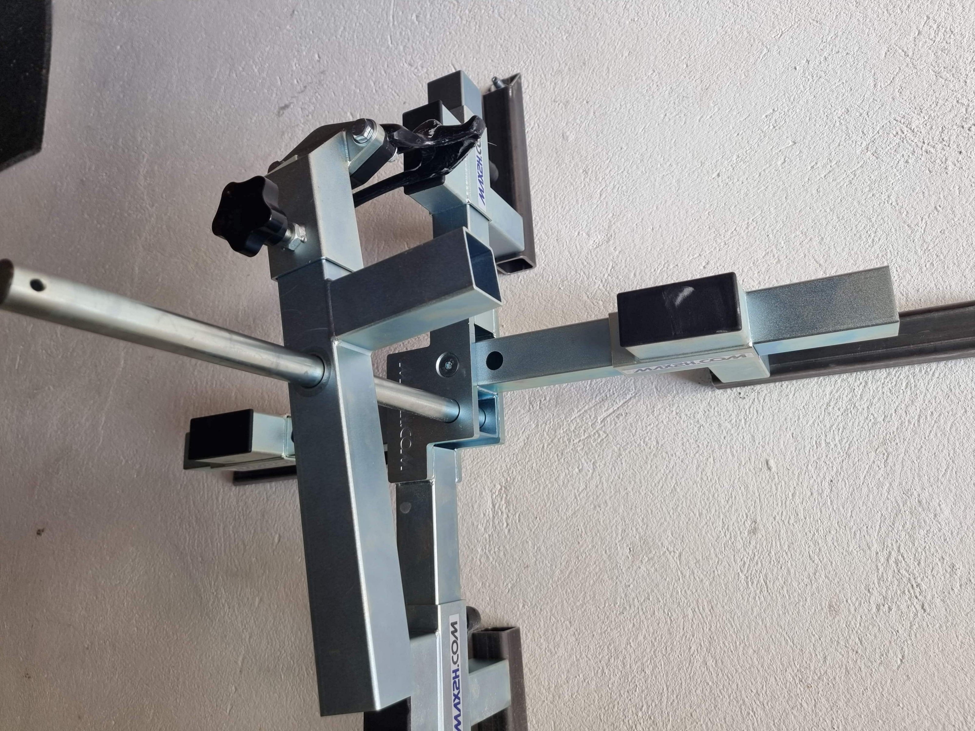

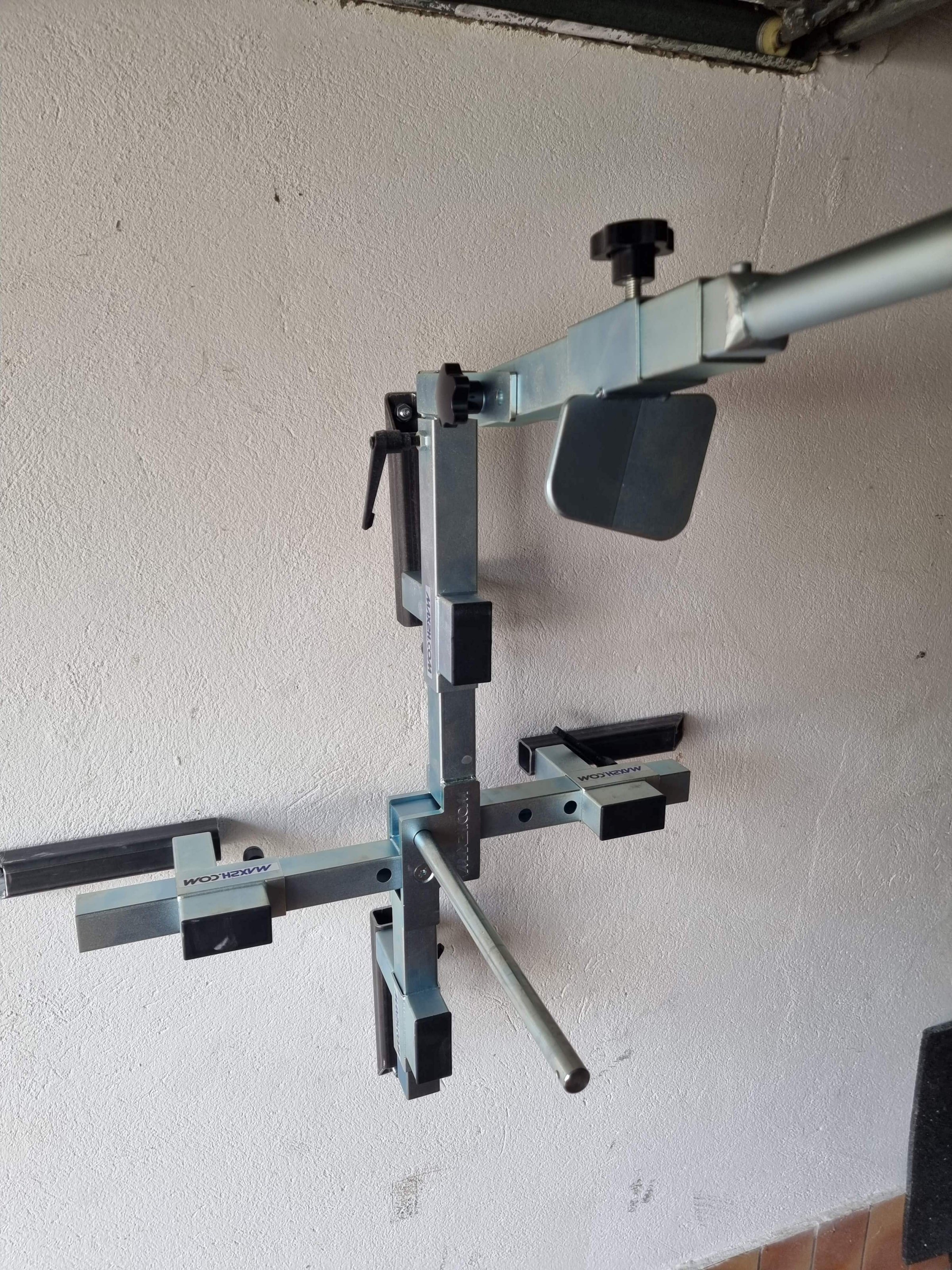

Hallo und Danke für die Ratschläge.
Ich habe mich entschieden zuerst das Gerät auf die Wand anzubringen.
Habe vier Vierkantrohren aus Stahl 40x40x4 mm L250 mm und vier Schwerlastanker M10x90 bestellt.
Wenn mir die Wand Befestigung nicht passen sollte, kann ich das Gerät auf dem Garage Boden fest ankern.
In welche Höhe ich das Gerät fest machen muss ist mir noch unklar. Wenn ich vor der Wand stehe icd die Arme einen 90 Grad Winkel bilden, habe ich vom Boden 117 cm, dazu kommen noch ca. 22 cm, die hälfte von der Felgen Größe.
Ich denke 140 cm Oberkante Felge könnte passen.
Ein Versuch Wert ist es.
Werde zuerst Bilder machen und später und berichten wie schwer, b.z.w. wie leicht das Reifenwechsel funktioniert.
PS Wenn jemand das Gerät schon an der Wand befestigt hat, welsche Höhe wurde gewählt?

4 mm Wandstärke ist viel zu stabil da reicht wie beim Montagegerät auch 2 mm.
auf einer seite ein Loch mit Bolzen .
Aif der anderen ein GN 612 Edelstahl-Rastriegel mit Loch im Montagegerät und es ist annehmbar. oder eben ab - oder hochklappbar wenn es weit genug von der Wand ist.
Höhe habe ich 60 cm an der Wand und das angeschraubte 4 Kantrohr ist 20X30?
Der Federriegel ist angeschweißt gibt auch welche zum Festschrauben mit dickem Loch wofür man keinen Bohrer hat. auf der anderen Seite ein 10 MM Schraubenstück angeschweißt.

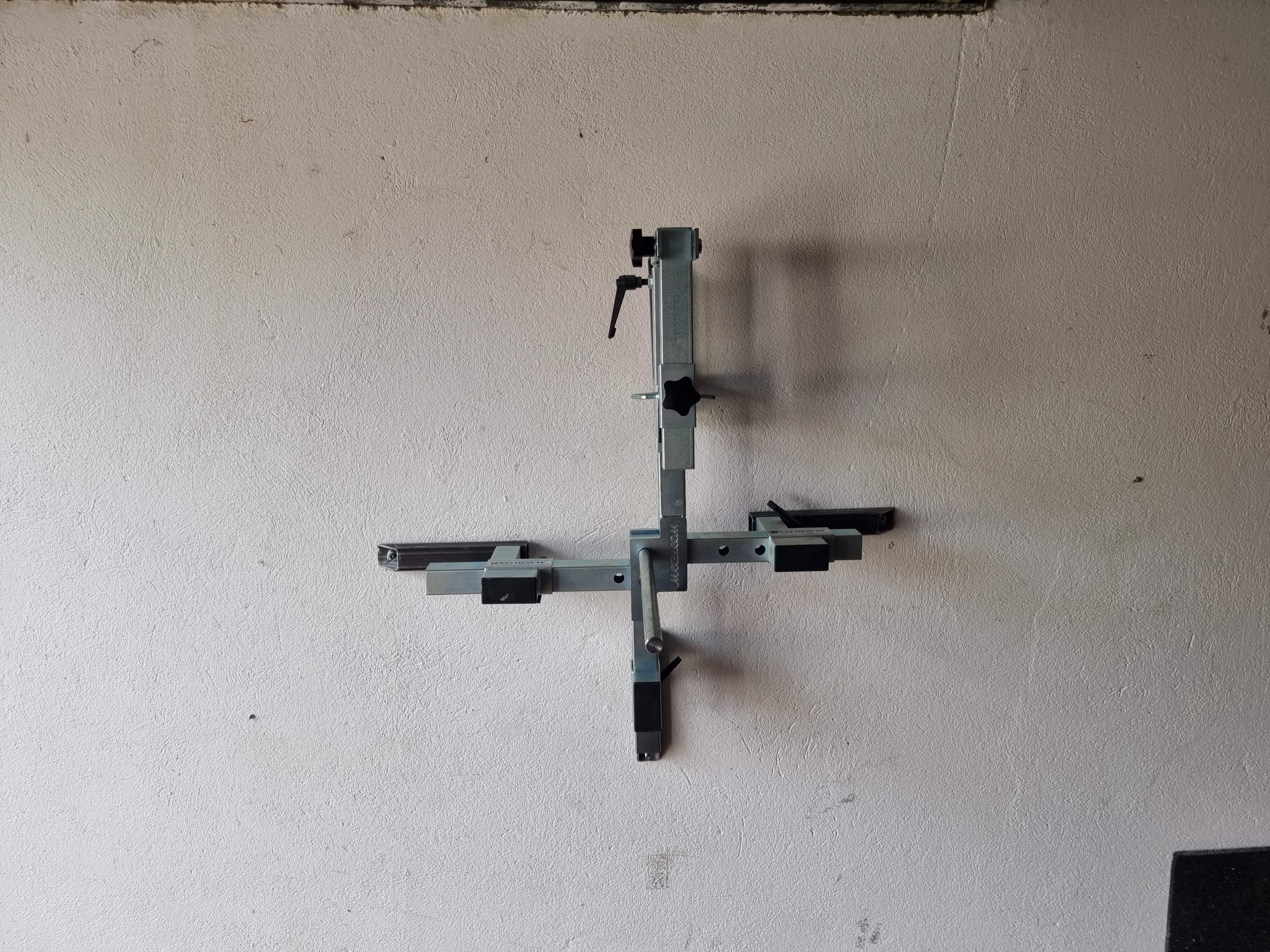

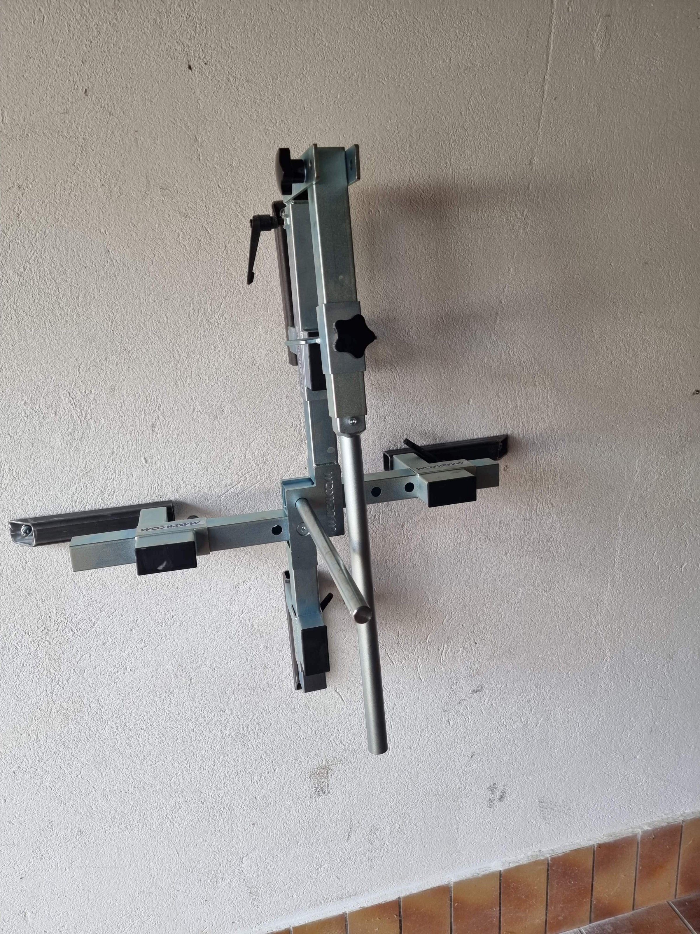

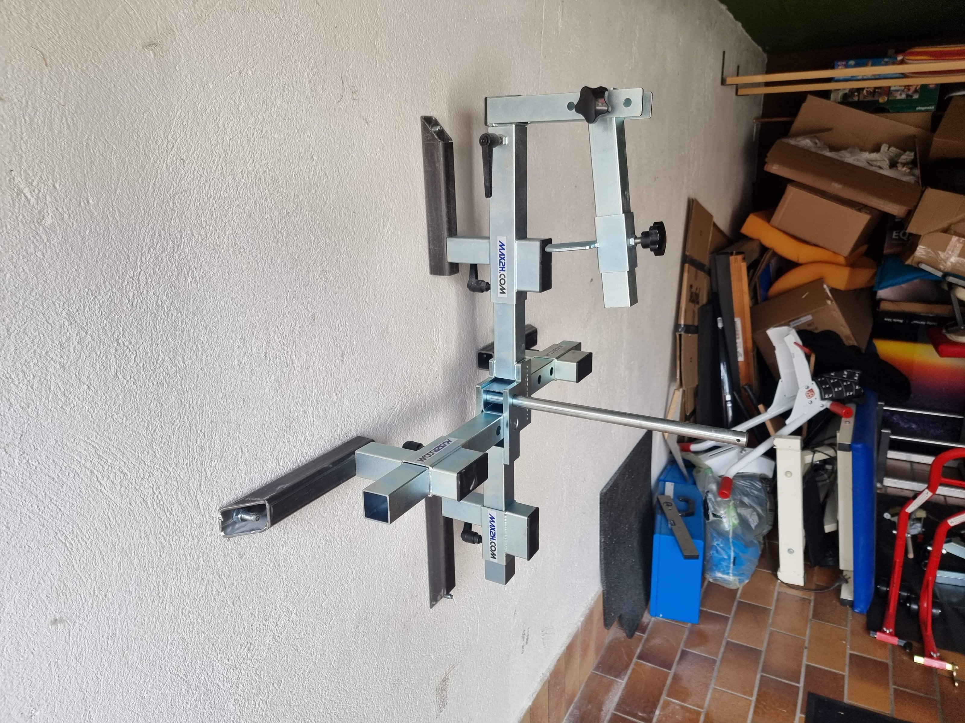

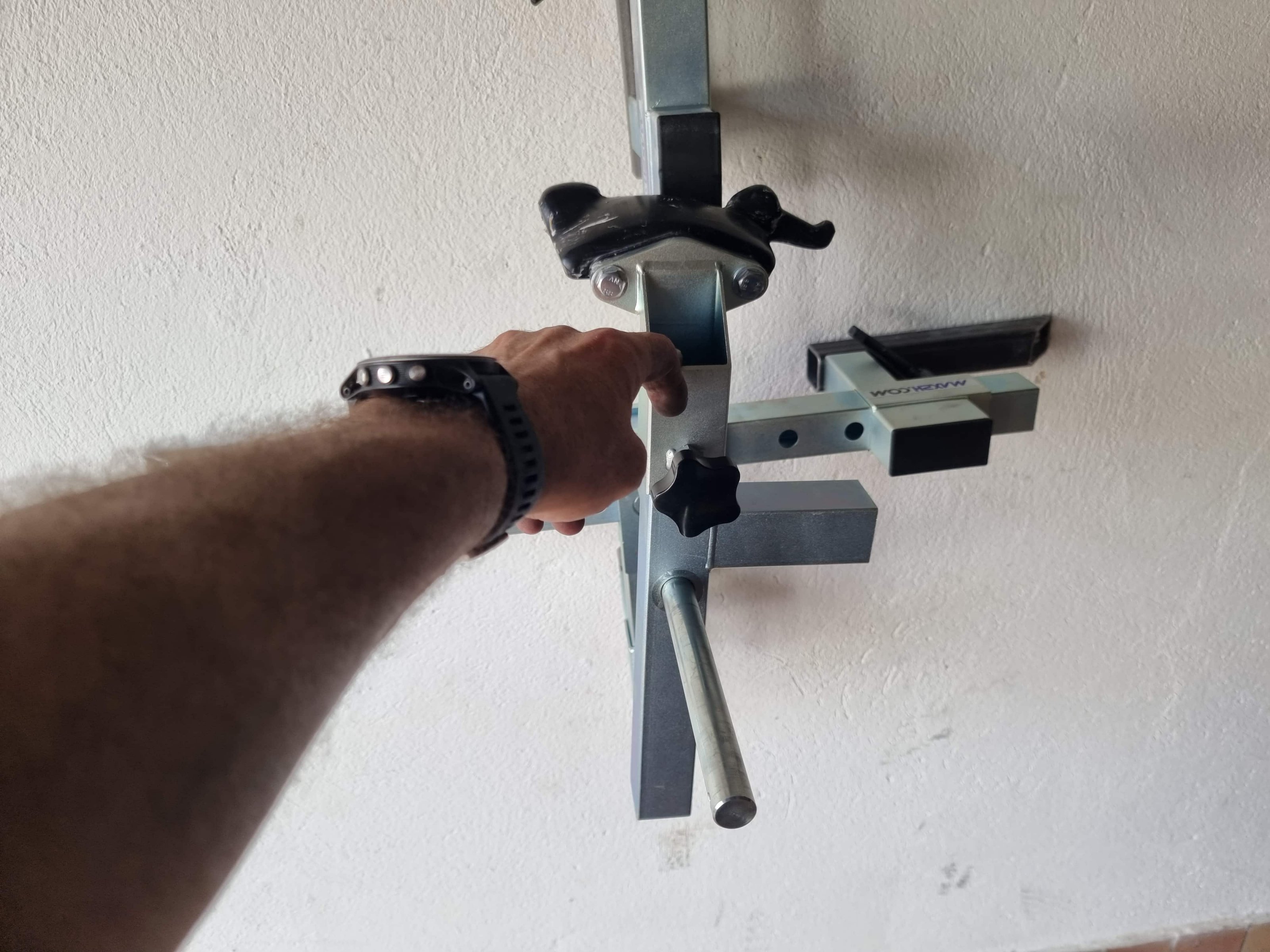

Gerät an der Wand Montiert.
Ob die Höhe stimmt muß ich noch eruieren.
Habe so gemessen, stand vor der Wand mit 90 Grad angewinkelte Arme (Reifen Griff), genau dort kommt die Achse.

Da bin ich auf die erste Montage gespannt. Hatte eigentlich erwartet, dass das Gerät horizontal an die Wand genagelt wird, damit man optimale Hebel hat…

Wie erwähnt, werde das Gerät testen. Meine Meinung nach wird es funktionieren. Abdrücken nach unten ist leichter als nach oben oder seitlich. Werde berichten.

Für diejenigen die Reifen unterwegs wechseln möchten, definitiv besser. Die Ratsche ist nice to have aber kein must have.
Wenn man das Gerät immer zuhause nutzen und fest ankern möchte, finde ich mein Gerät wesentlich stabiler.
Rabaconda ist teuer und hat kein Wuchtbock dabei, d.h. man muß dazu einen kaufen. Noch mal eine Ausgabe.
