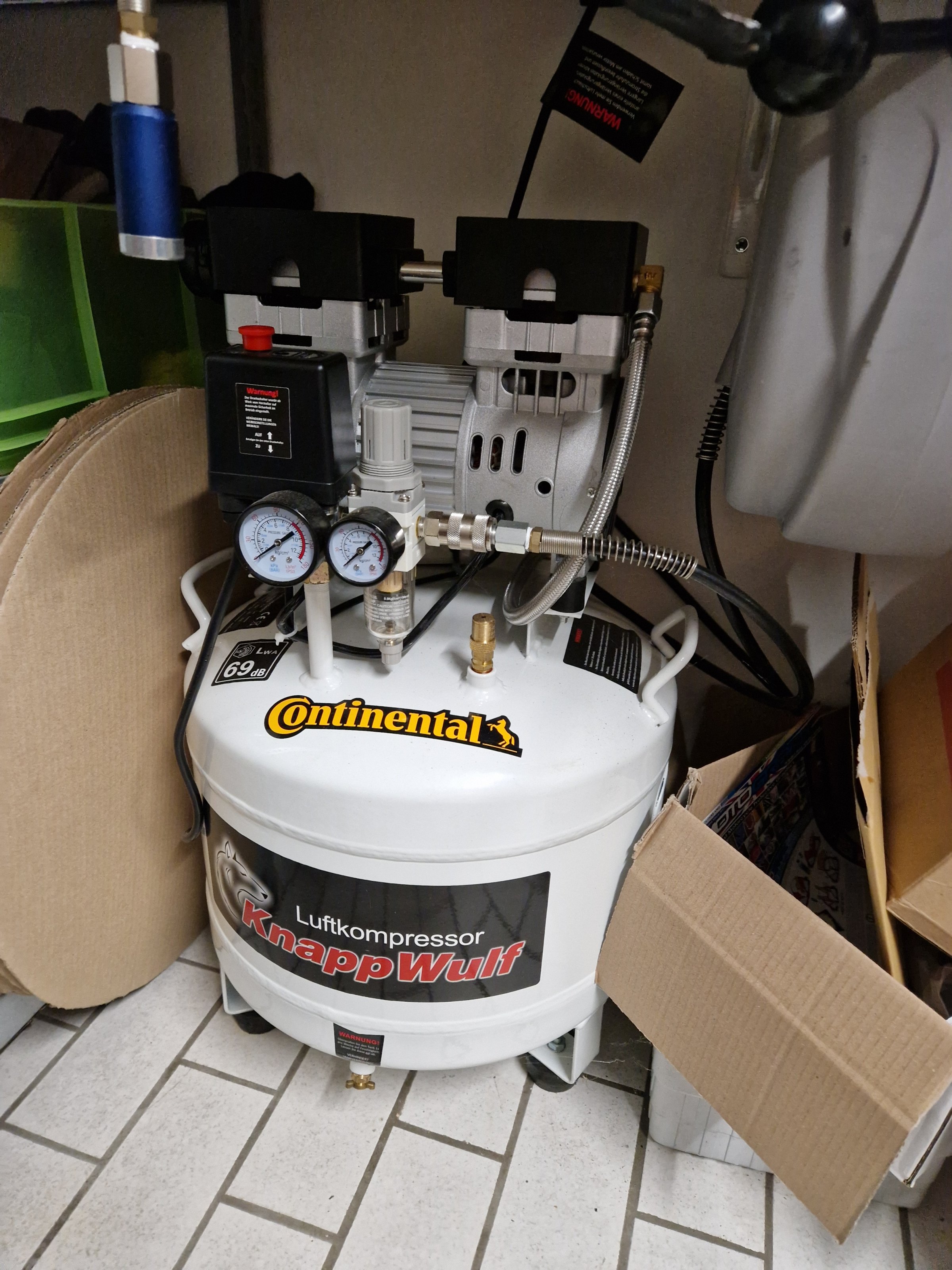

Habe mir letztes Jahr den grossen Bruder geleistet, der auch lufthungrige Werkzeuge kraftvoll versorgt. Nur laut sind die Teile, für Dauerbetrieb daher nicht unbedingt geeignet.
WorldEater
WorldEater
08.07.2006
6.298
Hanau
Stichwort Flüsterkompressor... nebem dem kann man sich noch ziemlich normal unterhalten, und 5-6m vor der Garage fällt der schon nicht mehr unangenehm auf.
Bei geschlossenem Garagentor hört man von außen fast gar nix.
Den mach ich auch bedenkenlos spät Abends an, wenn es sein muss.
P.S.: Kommt ab Werk ohne Conti-Aufkleber... :wink:
