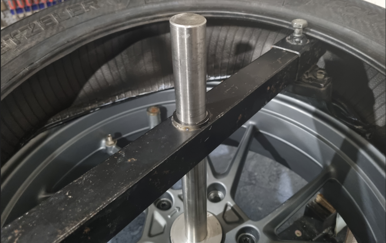

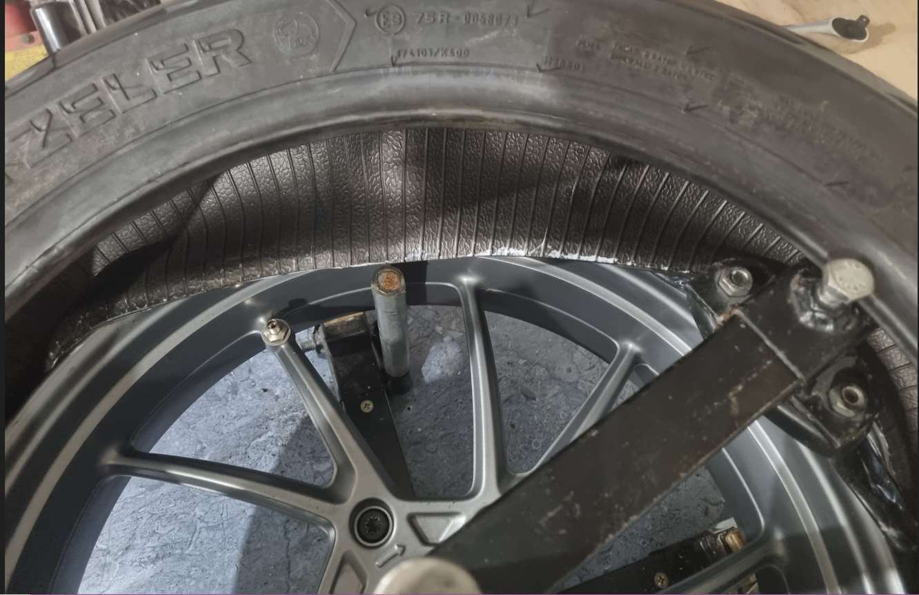

Der Reifen sitzt wie man sieht ggü. des Montageschuhs ganz wunderbar im oberen Bereich des Tiefbetts. Besser geht es nicht!!!
Hier ist dann Schluss:
Nichts geht mehr weiter:

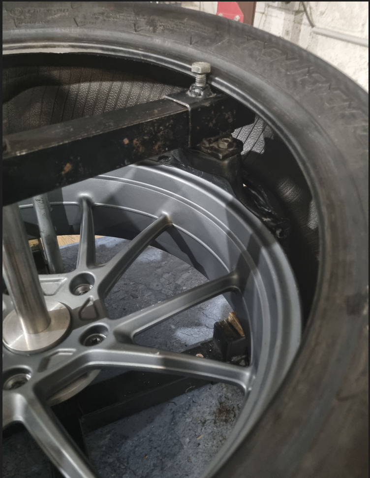

Der Reifen war in der Sonne vorgewärmt bzw. richtig heiss, das sorgt dafür, das die Montagepaste umso schneller trocknet.
Hier habe ich noch so nachgezogen, das es mir die recht dünne Aufnahme für den Fixierstift aberissen hat. Der ist jetzt separat an einem neuen dickwandigen Stück 4-Kantrohr befestigt.

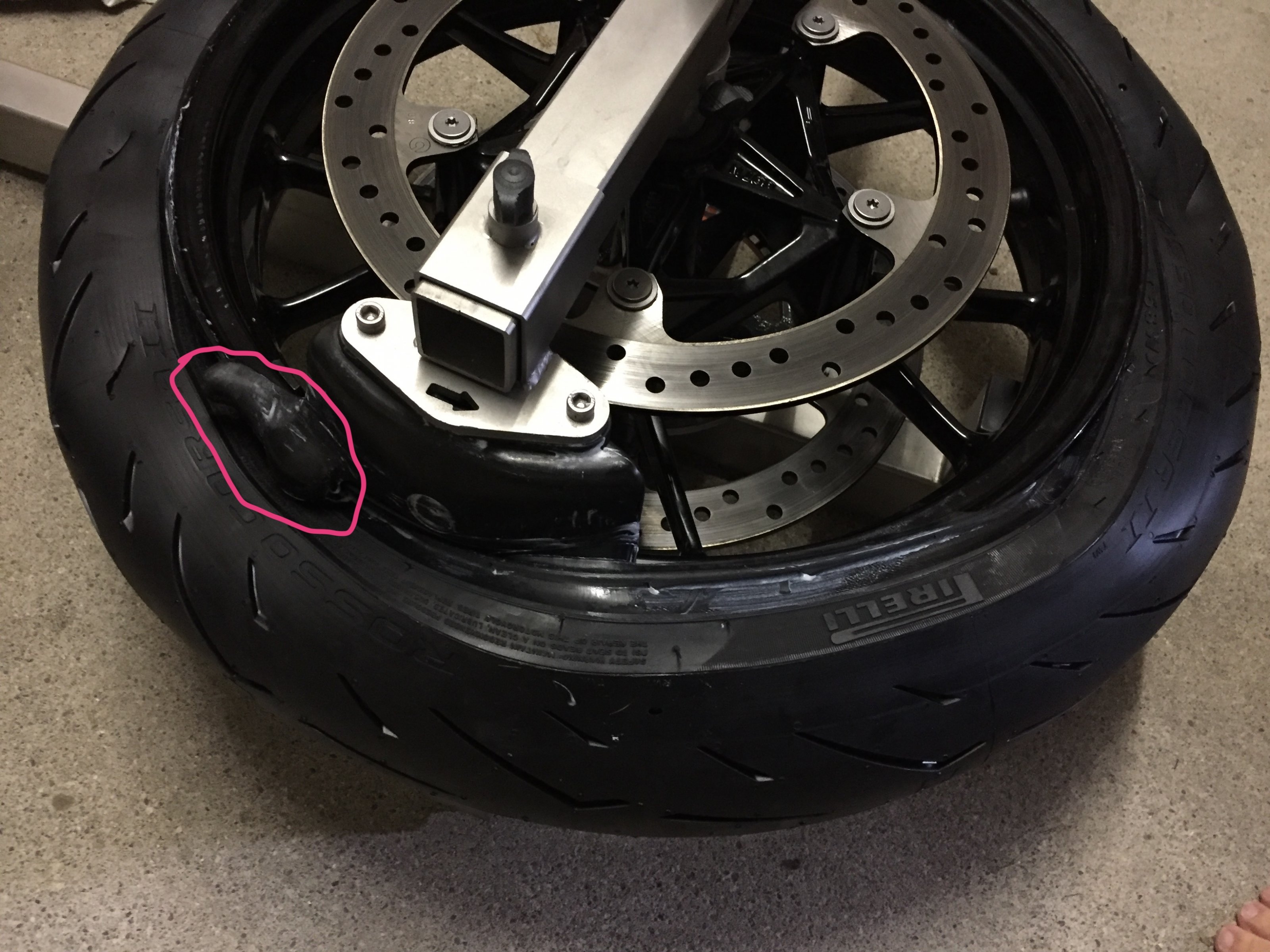

Ich sehe jetzt nicht genau, warum das bei dir klemmt, aber dieses Bild hier lässt mich vermuten:
Der eingekringelte Teil gehört meines Erachtens vollständig unter den Knubbel des Montageschuhs. So wie gezeigt frisst genau dieser Teil das Spiel bereits vollständig auf und dann geht in der gezeigten Situation natürlich nix mehr.
Bei meinem Schuh sieht das so aus:
Der Reifen läuft hier nicht über den Knubbel, sondern vollständig unterhalb, so dass noch genug Luft für die weitere Drehbewegung bleibt.
Möglicherweise ist deine Reifenente auch "von gestern" - das Gerät macht einen leicht "angestaubten" Eindruck, wenn ich das so sagen darf.
Wir haben letztes WE auch gewechselt.
Mit einer "richtigen" pneumatischen Maschine allerdings, die Reifen lagen ebenfalls in der Sonne, es war ziemlich warm mit ca. 33°C im Schatten.
In der Situation, wie auf dem Foto, hatten wir dann jedoch auch Probleme.
Unser Eindruck war tatsächlich, dass der Reifen schon zu weich/warm war und sich dann eher dehnt, als über das Felgenhorn zu rutschen.
Wir haben dann für einen zweiten Versuch kurz gewartet, worauf es dann geklappt hat.
Wie gesagt, nur eine Vermutung...
Aber das Problem, gleiche Maschine, gleicher Reifen, hatten wir z.B. im Herbst/Frühjahr nicht.
