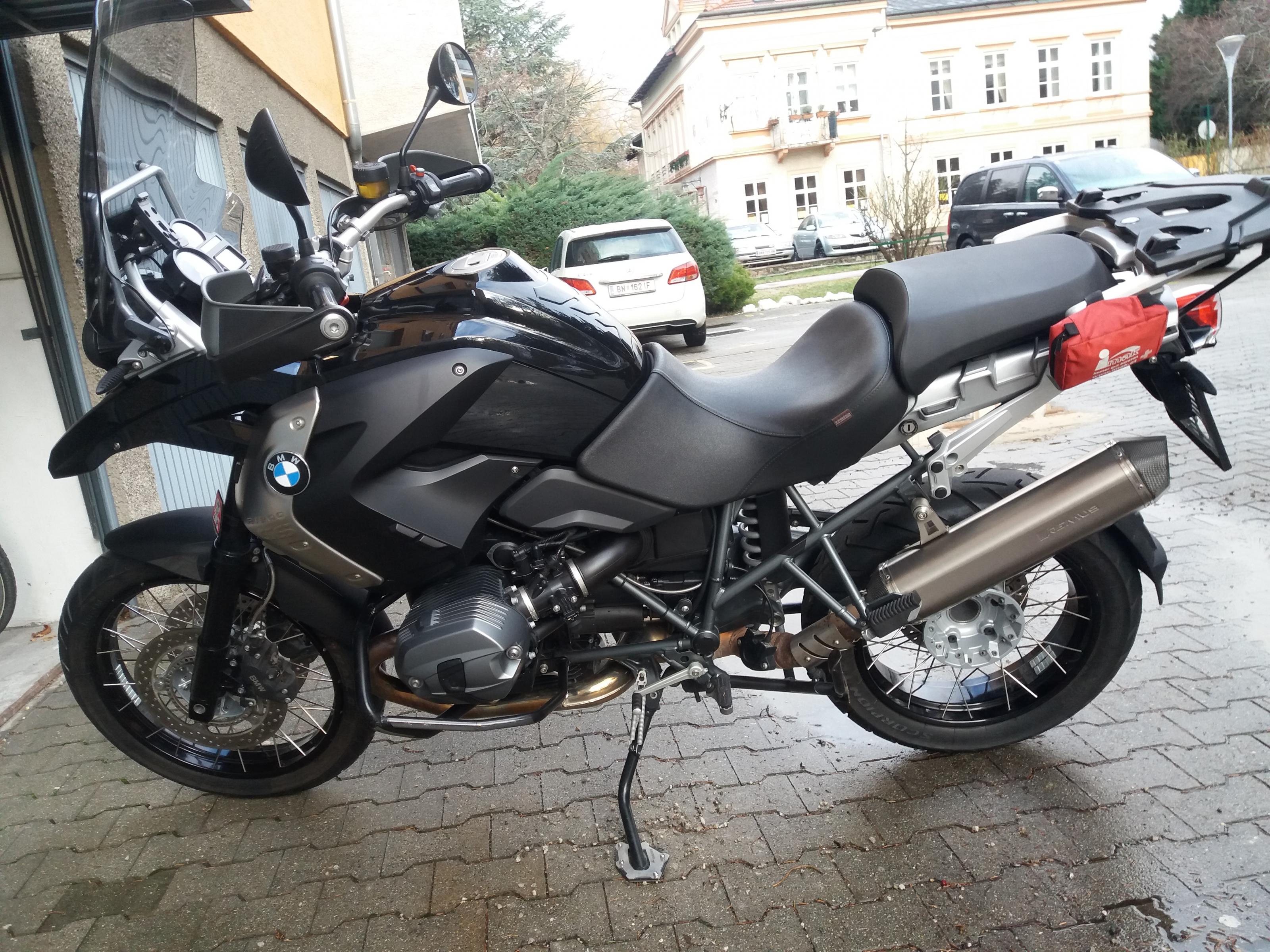

Ich muss demnächst auch zum Reifenhändler meines Vertrauens. Ich habe bei meiner gebrauchten 1200er so viel Wuchtgewicht aufgepickt, das kann ich nicht glauben, dass das notwendig ist. Vermute, da war ein Künstler am Werken. So ca. 1020190109_083338.jpg cm hinten und 8 cm vorne. Kann unmöglich richtig sein. Das lass ich lieber überprüfen.
Habt ihr mal schon so viele Wuchtgewichte geklebt?
Die Laenge der Bleistrecke (oder Alternativmaterial) ist weniger entscheidend als natuerlich das verklebte Gewicht. Es gibt die Wuchtgewichte in unterschiedlicher Stueckelung (und Material geringerer Dichte als Blei) und wenn da einer mit 2,5g / 5g-Stuecken gearbeitet hat, kommt eventuell eine ordentliche Strecke zusammen. Wobei das am Stueck der Laenge nach aufzukleben wahrscheinlich auch nicht zielfuehrend ist, weil die Unwucht ja eher punktuell ausgeglichen werden will.
Ich achte beim Selberwuchten darauf moeglichst wenig zu verkleben und kontrolliere dazu zuerst das Rad und dann das Rad mit fertig montiertem Reifen, jedoch muss man bei entsprechend ausgeruesteten Raedern dem Reifendruckkontrollsystem Tribut zollen. Da kommen schnell auch mal mehr als achtzig Gramm ungefaehr gegenueber des Ventileinsatzes zusammen. Ein Grund, weshalb ich solche Systems nicht mag.
Unbenommen dessen, war es schon immer sinnvoll den Reifenmonteuren beim Montieren _und_ beim Wuchten auf die Finger zu sehen. Oder es gleich selber zu machen.
Viele Gruesse
Karl-Heinz
P.S: Sieht bei Dir nach Alternativmaterial (kein Blei) aus und scheint mir noch nicht uebertrieben viel zu sein. Da habe ich schon viel schlimmere Auswuechse gesehen. Allerdings am Vorderrad einfach der Laenge nach verklebt.
Nein. Würde ich nicht akzeptieren und dem Monteur diese Kette um den Hals hängen...
Grüße Volker

Das Bild zeigt ja eine nicht zu diesem Unterforum passende Boxervariante R1200. Bei den alten 4-Ventilern gibt es das RDKS ja nicht (als Option vom Werk), insofern bleibt die Gewichtskette bis auf extreme Ausnahmen meist kurz.
Aber schau' Dich mal bei den Modellen mit dem RDKS um. Da haengen schnell mal (zu Recht!) 80g an der Felge. Habe ich bei einem Arbeitskollegen schoen beobachten koennen. Wollte ich nicht haben.
Viele Gruesse
Karl-Heinz
