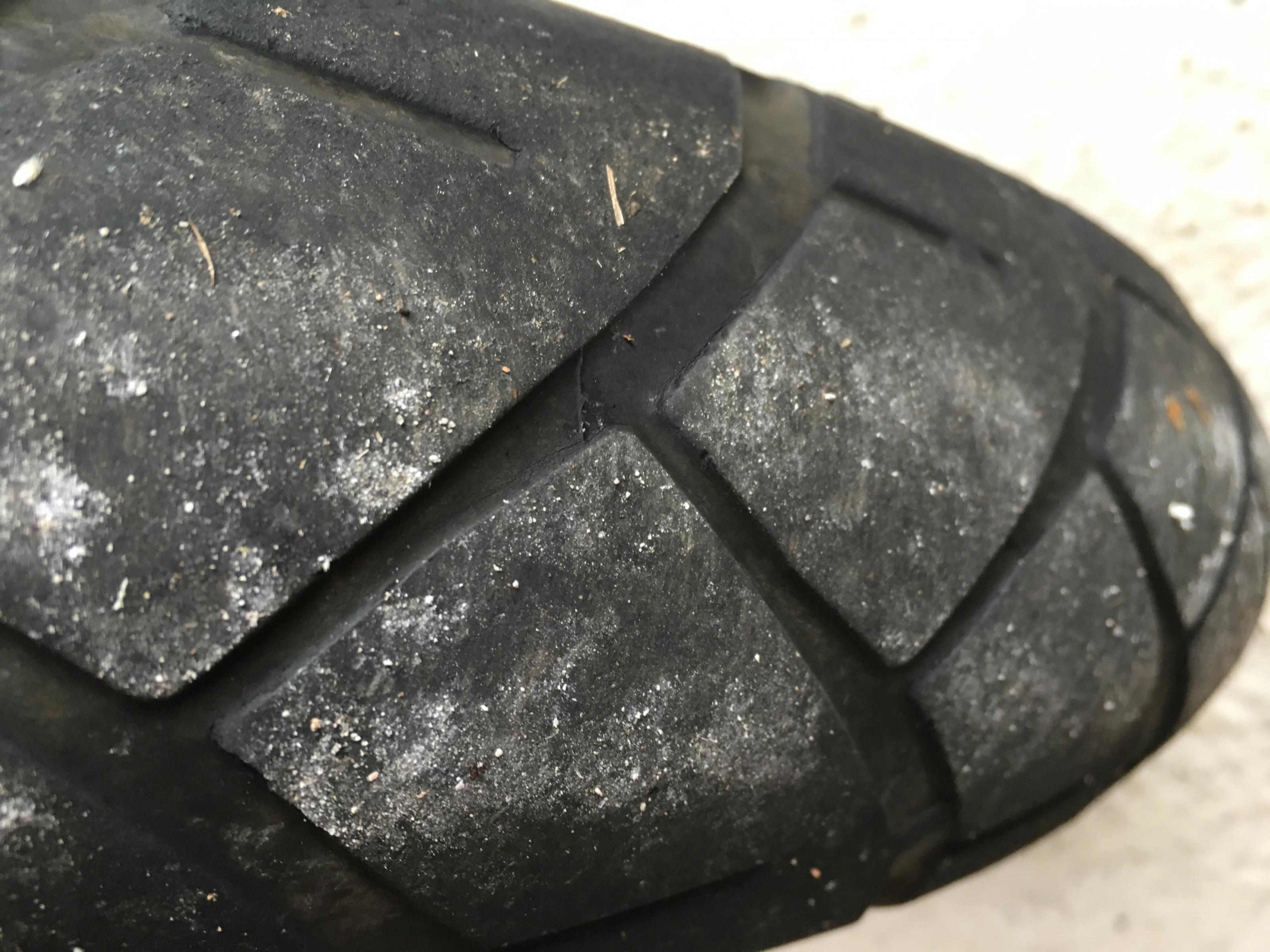

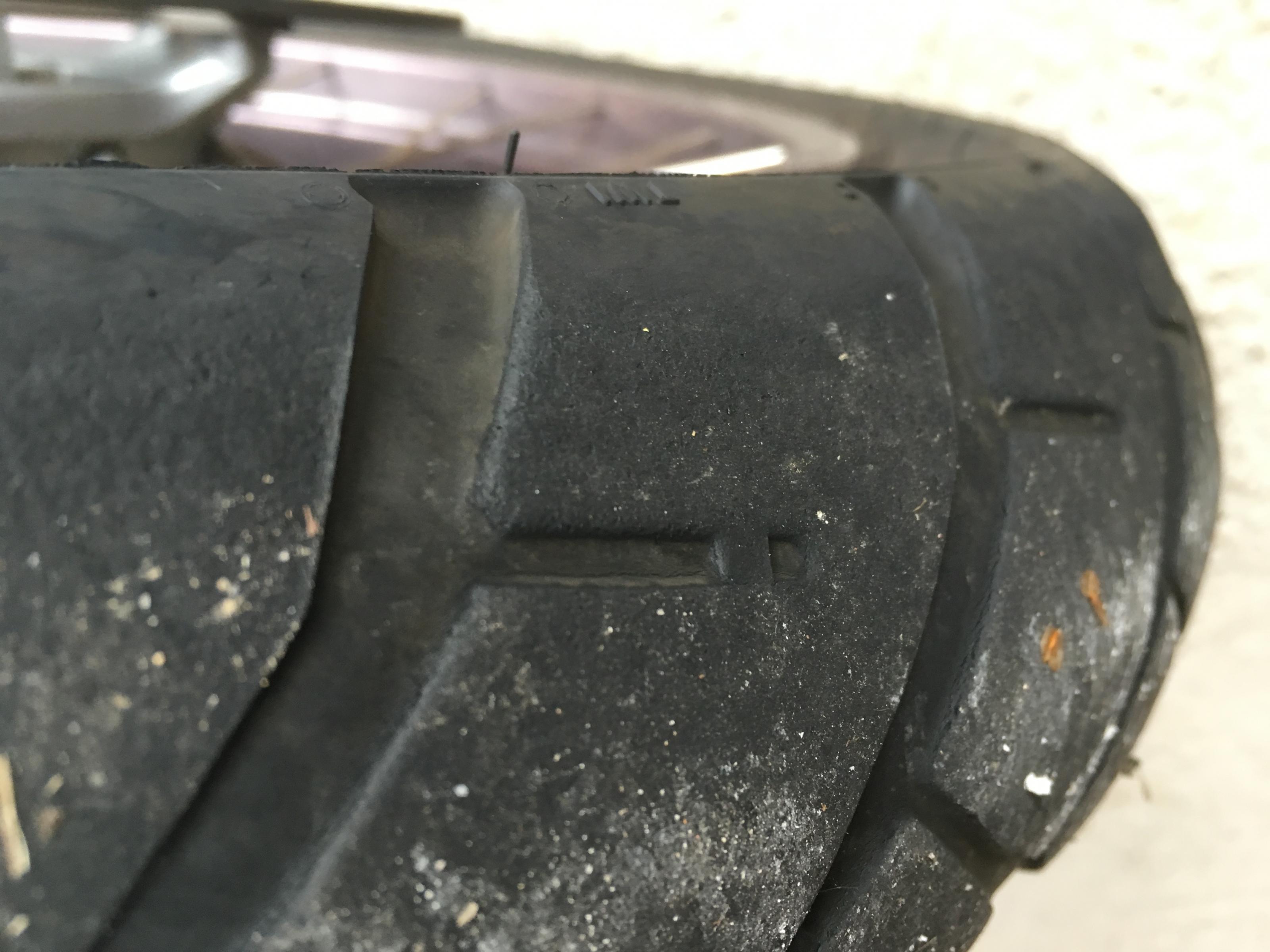

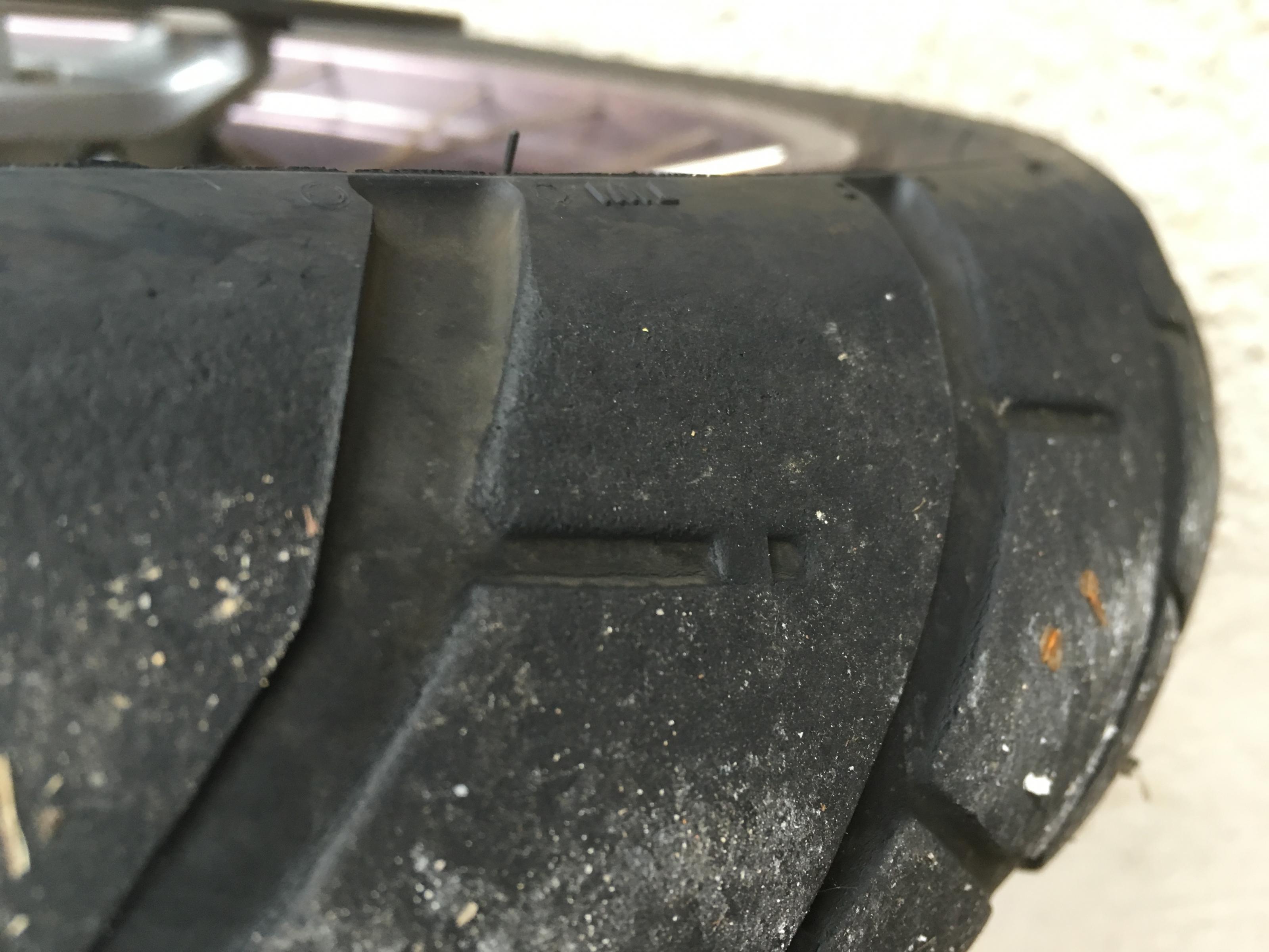

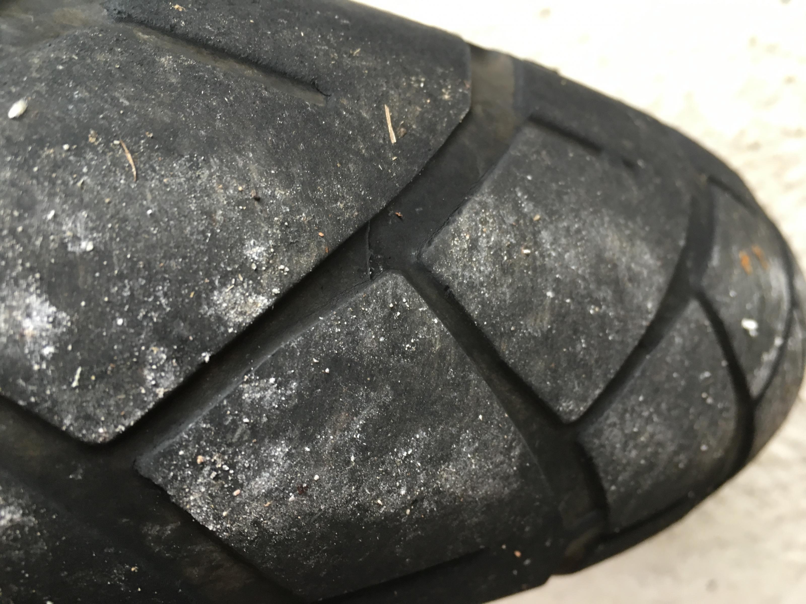

ich habe, seit ich meine Adventure habe, immer Metzeler Tourance drauf und war auch immer sehr zufrieden damit.
In diesem Jahr war bei mir zum ersten mal der Vorderreifen eher verschlissen als der Hinterreifen. Beide wurden gleichzeitig aufgezogen und liefen 8500km. Außerdem zeigte sich beim Vorderreifen ein seltsames Verschleißbild (siehe Anhang).
Ich habe mir das Ganze dann mal genauer angeguckt und siehe da...... der Hinterreifen war Made in Germany und der Vorderreifen Made in China. Ein Schelm wer böses dabei denkt.
Ein Briefwechsel (email)mit Metzeler brachte keine weiteren Erkenntnisse weil lt.Aussage Metzeler, in China die Prozesse genau gleich sind wie in Deutschland. ;):Augenzwinkern_2:
Ich habe dem Metzeler Mitarbeiter dann nur mitgeteilt, daß ich ihm das gerne glauben würde, ich selbst aber auch in der Zulieferbranche arbeite und die Arbeitsweisen bzw. Prozesse in ausländischen Standorten kenne.
Er hat dann nicht mehr geantwortet und ich habe es gut sein lassen zumal mir der Reifenhändler gesagt hat, daß eine Reklamation nach 8500km aussichtslos sei.

@Rex Krämer,
1. welches Foto ist welcher Reifen?
2. bemängelst du die "Sägezähne" auf Bild 1 oder/und das wenige Profil auf Bild 2?
Sägezähne habe ich auf fast allen meinen Reifen, egal ob CTA(1), TKC 70, Heidenau
wenn das 2-Te Bild der VR ist, das habe ich auch bei meinen Reifen, unterschiedlich stark, hängt aber m.E. immer davon ab wo ich gefahren bin, bei welchen Temperaturen und wie,
so war mein K60 Scout genauso wie der TKC70 am VR nach Südfrankreich und Kurven bis zum erbrechen deutlich dramatischer, d.h. seitlich Glatze, mitte wäre noch etwas (wenn auch nicht viel) gegangen,
das kann ich aber bei forcierter Fahrweise auch zu Hause haben,
und da gebe ich deinem Händler recht, jetzt an der Verschleißgrenze zu monieren... :rolleyes:

Hallo Richard,
sorry, daß ich das nicht dazu geschrieben habe. Beide Bilder zeigen den gleichen Vorderreifen nur an unterschiedlichen Stellen. Was ich bemängelt habe, war das untypische, ungleiche Verschleißbild.

Unterschiedliche Rohstoffe, ein wenig andere Temperaturen im Herstellungsprozess, etwas andere Rezepte (meist gibt es unterschiedliche Rezepte, die für die Produktion freigegeben sind, da nicht immer alle Rohstoffe in derselben Qualität erhältlich sind), andere QS und schon gibt es Unterschiede, die sich deutlich auswirken können (nicht zwingend müssen). Der Metzeler Mitarbeiter, der hinterm Email sitzt, hat diese Informationen ja gar nicht, bzw. es wird ihm gesagt, dass alles gleich ist.
Meine Firma stellt auch dieselben Produkte in unterschiedlichen Werken weltweit her. Obwohl es prinzipiell (aber eben nur prinzipiell ...) dieselben Rezepte sind, gibt es etliche Male im Jahr deutlich unterschiedliche Chargen.
