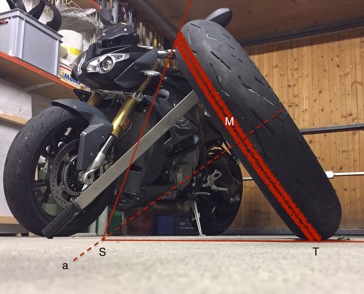

@achimL: Der Effekt des Eindrehens über den Abrollkegel hängt in erster Linie von der Breite des abgeflachten Streifens M ab. Da dürften GS und R/RR mit ihren 120er Reifen etwa gleichauf liegen (mit leichten Vorteilen für die GS wegen des größeren Durchmessers vorne).
Ich hatte mich schlecht ausgedrückt: Meine Vermutung ist, dass es bei der GS aufgrund der stärkeren Hebelwirkung (Lenkerbreite) weniger Kraft bedarf, um den Effekt auszugleichen, er mithin vom Fahrer weniger stark wahrgenommen wird als z.B. auf einem Supersportler. Ich persönlich kenne gerade vom CTA2 einen spitz abgefahrenen Vorderreifen zur Genüge, empfinde den Einfluss auf das Fahrverhalten aber nicht als so dramatisch. Edit: Habe aber auch einen 110er VR (Lufti)
Es geht nicht um die absolute Kraft am Lenker, sondern um den Kraftverlauf. Außerdem ist der Weg am Lenker dafür umso größer.

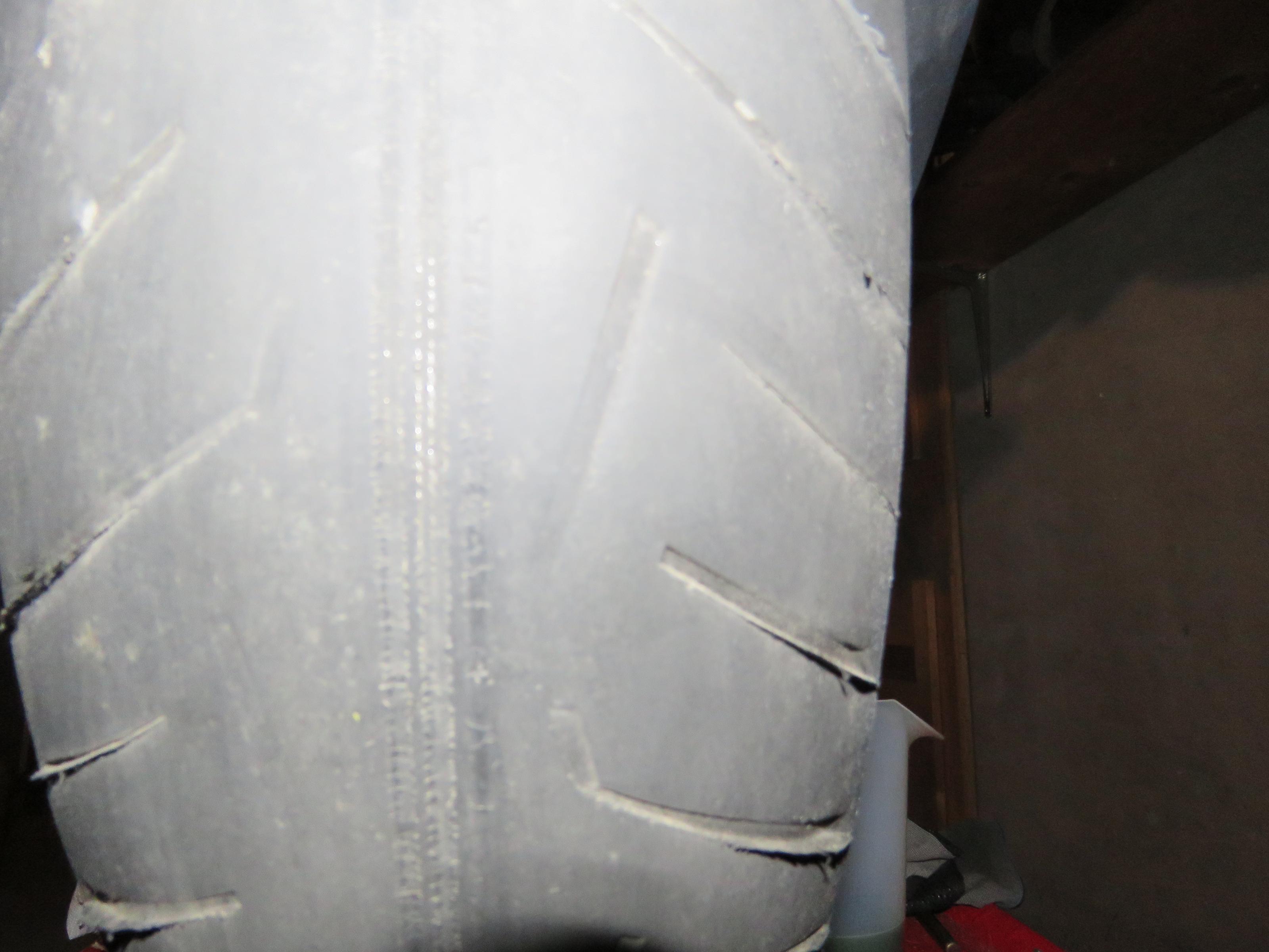

Da ich nicht glaube, dass die Sache mit dem Abrollkegel mehrheitlich verstanden wurde, nochmals von einer anderen Seite her "aufgerollt":
Rollt man das Rad in gezeigter Schräglage geradlinig (oder eine leichte Kurve zeichnend) ab, so radiert der Gummi der Auflagefläche M fortwährend über den Boden. Und zwar schiebt der äußere Teil des Reifens (im Bild der linke rote Strich) in Fahrtrichtung nach vorn, während der innere Teil (im Bild der rechte Strich) nach hinten radiert. Somit ist es also gar nicht möglich, Kurven mit realistischen Radien zu fahren, ohne die Aufstandsfläche permanentem intrinsischen Verschleiß zu unterziehen. Je breiter M, desto heftiger. Bereits vorhandener Verschleiß (in Form der Abplattung M) erzeugt also überproportional mehr neuen Verschleiß. Ein Grund, warum seitliche Abflachungen immer schneller voranschreiten, wenn sie erst mal entstanden sind.
