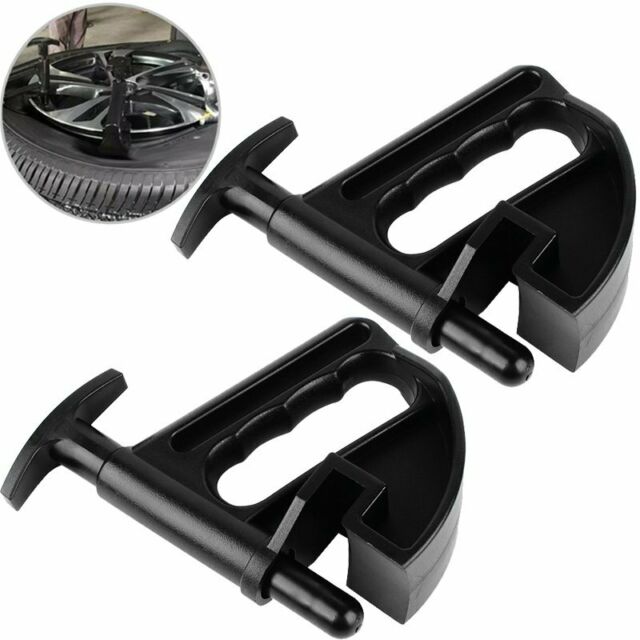

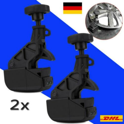

Ich überlege noch ,wie ich das mit dem Niederdrücken der dem Montagschuh gegenüberliegenden Flankenhälfte ins Bett am Beste anstelle. Z. B. unter dem Gerät ein dickes Brett verschraubt, mit radialen Bohrungen versehen ausserhalb des Reifens , Gewindestangen drin, mit denen man Niederhalter runterdreht, die dann die Reifenwand exakt im Bett halten (genauso so wie man Halbzeuge auf einem Maschinenbett niederspannt) oder reichen doch so fertige "Dinger"?
Vor allem die mit dem Rundpin sehen mir sehr windig aus und ich weiß nicht, ob diese Teile für die Felgen der GS generell so das richtige sind.

Einhandzwingen habe ich keine und diese sind auch nicht ganz billig (in Qualitätsausführung).
Mit Standardschraubzwingen ging das Zusammenpressen der Reifenflanken so gut wie nicht (da die Flanken dann schräg sitzen und die Zwinge darauf mit dem nicht starr befestigten Teller seitlich auswandert)
Es muss auf jeden Fall eine narrensichere Bedienbarkeit gegeben sein und diese darf keinen zweiten Mann erfordern.

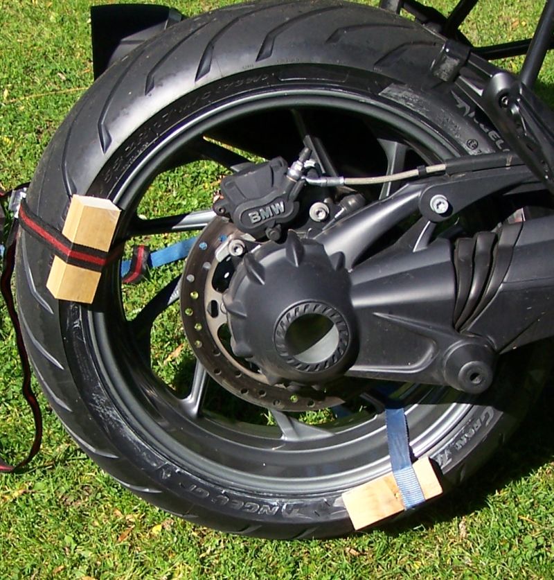

Pobiere doch erstmal kostenlos die Klötzchen unter einen Spanngurt auf die Reifenflanke zu spannen.
Nur, um das Prinzip mal deutlich zu machen:
Wenn die Luft raus ist und der Reifen auf dem Montiergerät liegt, lässt sich der Reifen mit den beidseitig verspannten Klötzchen zum Montieren prima runter drücken und im Fegenbett fixieren.

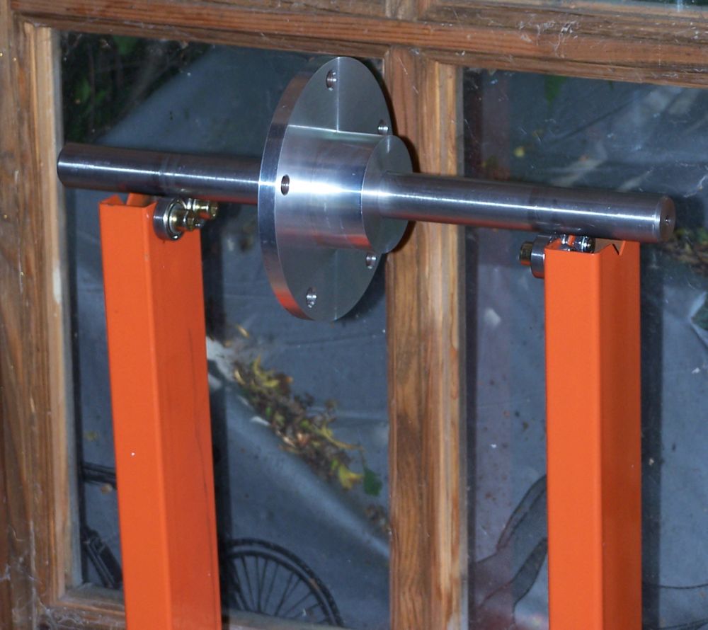

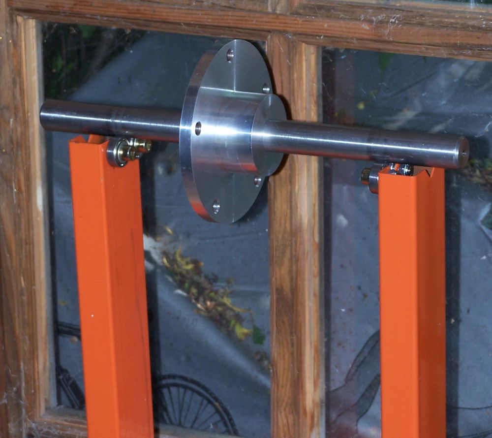

Wuchtadapter mit 25 mm Edelstahlwelle:
