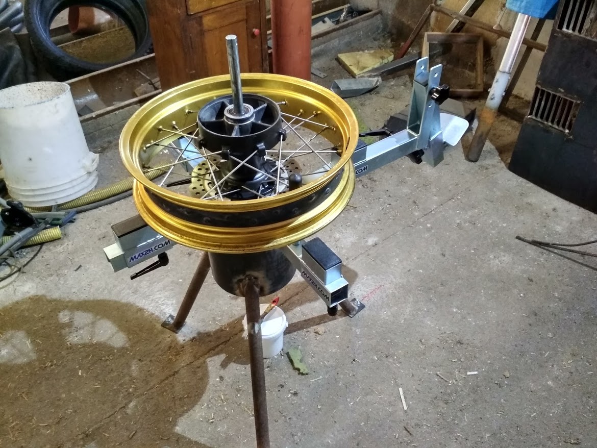

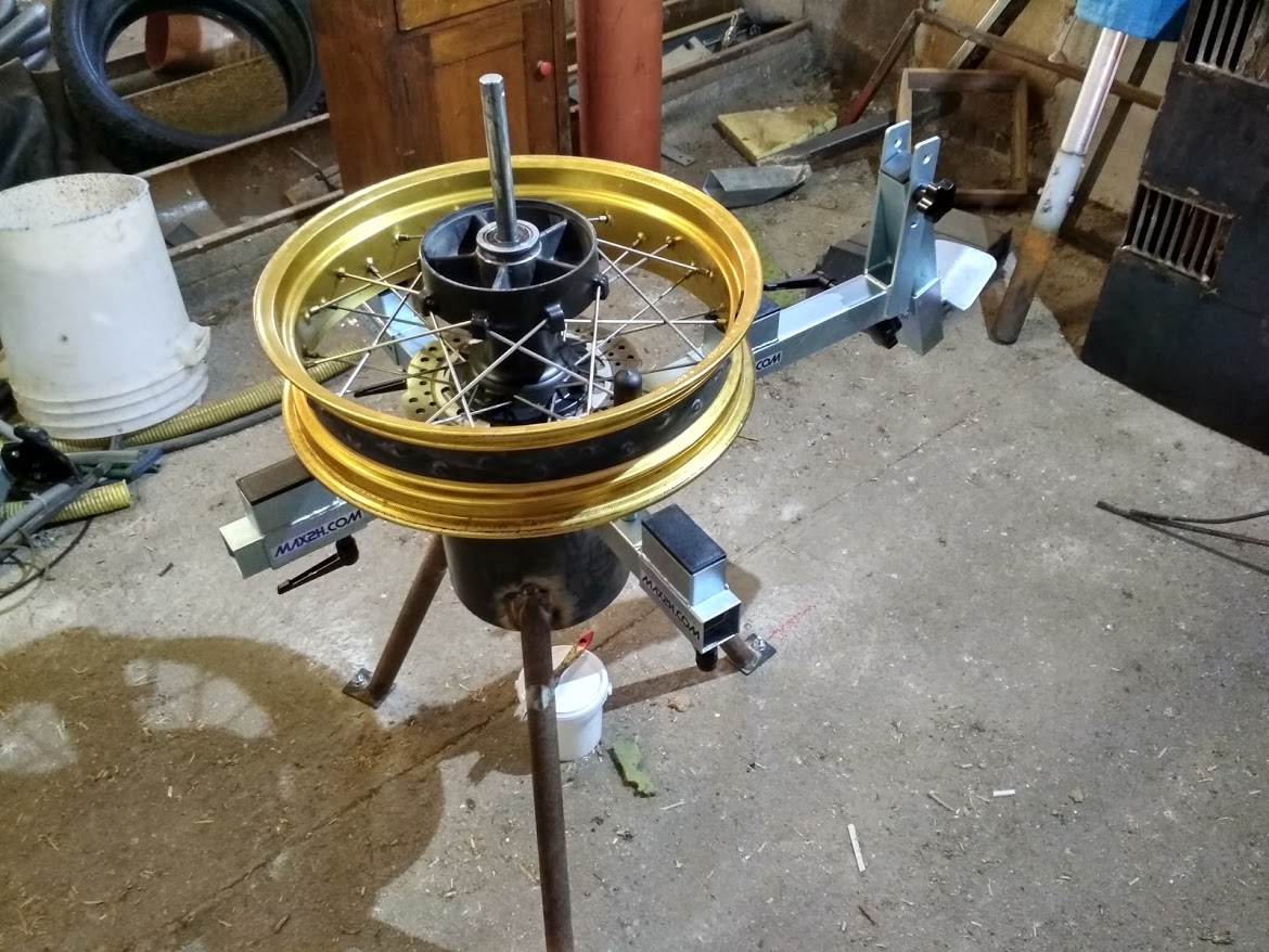

Ich habe meinen Max2H Evo2 auf ein Metalluntergestell in angenehmer Arbeitshöhe geschweisst. Das ganze fest am Boden verschraubt.
Meine AT Räder , die Räder von meinem Bruder seiner KTM1190 Adv, Räder vom Nachbarn seiner 1150 R als auch welche einer Ducati Multistrada liesen sich somit relativ easy montieren.
Ich würde gern mal auch Räder einer GS LC montieren versuchen, habe aber zurzeit keine. (wird vielleicht wieder)
Daher kenne ich die Felgen der GS LC's nicht, und würde mich weit aus dem Fenster lehnen wenn ich sagen täte ``das geht auch easy´´
Grüße Gottfried
Grüße Gottfried
